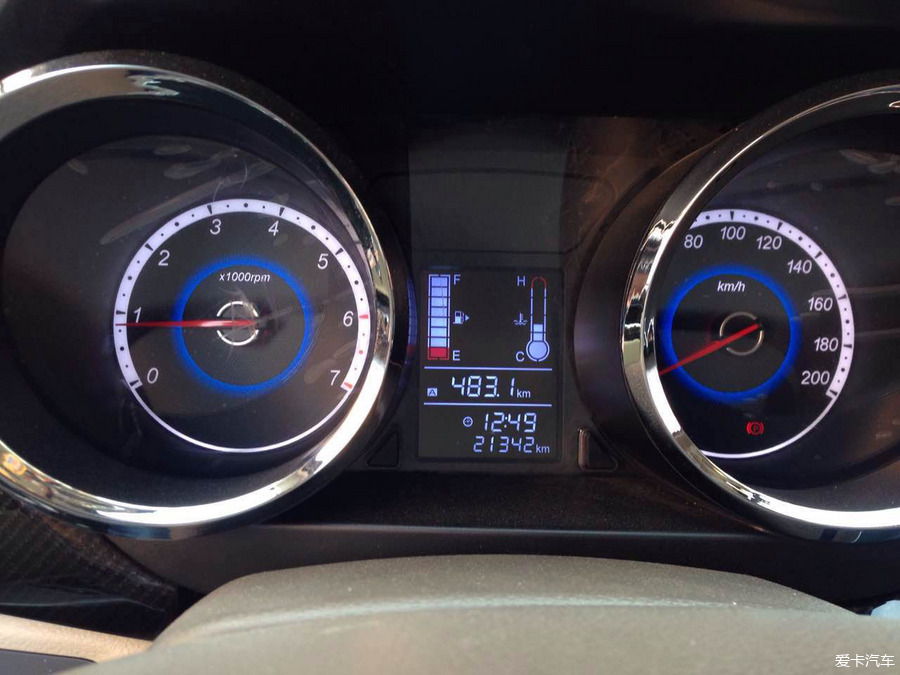

       时间过的真快,转眼间和我的伽途ix5相伴一年有余了,短短的一年间,突然发现要准备第四次保养了,感叹之余从车子行驶的公里数上完全可以体现爱车对于我的重要性,这第四次保养怎么说也得在咱坛子里做个帖子,留个纪念。
        既然是保养帖,那就得说说两万公里的用车感受,因为做点小生意,平时虽跑城乡路多,但青岛地区的路况较好,车子跑的都是大马路,如今两万多公里下来,车子没出任何故障,为此我给我的爱车点个!!油耗方面,我的车以主要是生意上进出货拉点服装,估算下来差不多百公里八个左右。其他的方面就不细一一说了,总体而言,我对我的ix5的评价就是:任劳任怨、吃苦耐劳。

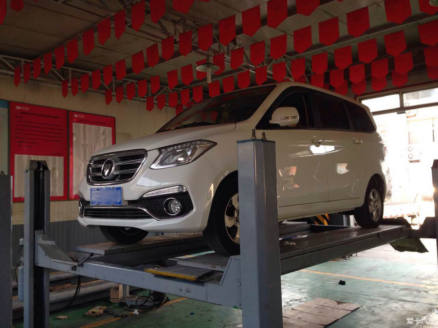

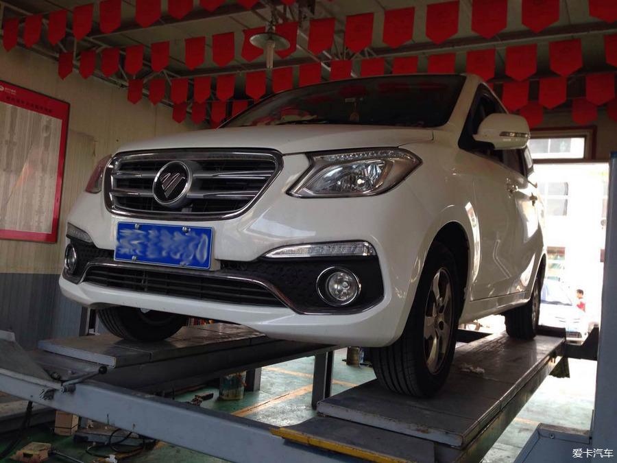

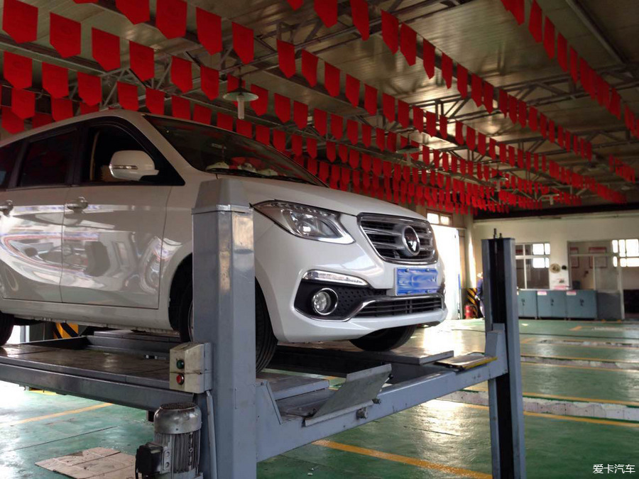

      我的车子一直是在4s保养的,记得当时买车送的包含5年10万公里免费保养来着,反正不花钱,预约好准时去就可以了。

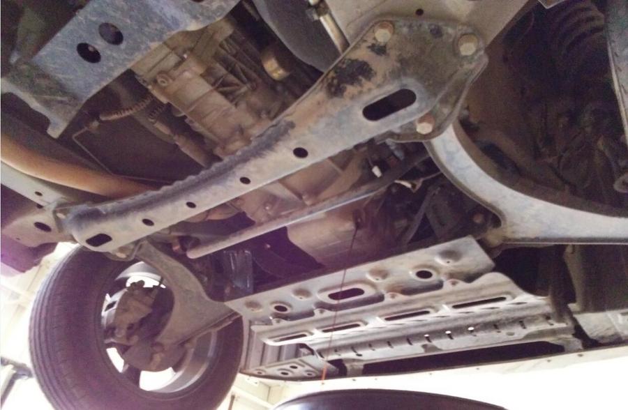

在店里例行完保养常规手续,车子开到维修间,上升降台!
忍不住多拍两张,感觉还都挺好看的 ~

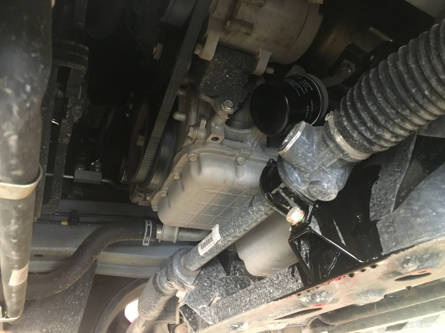

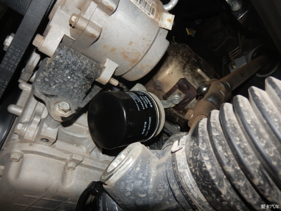

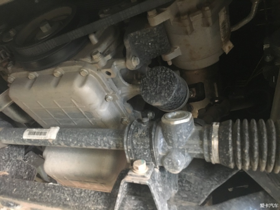

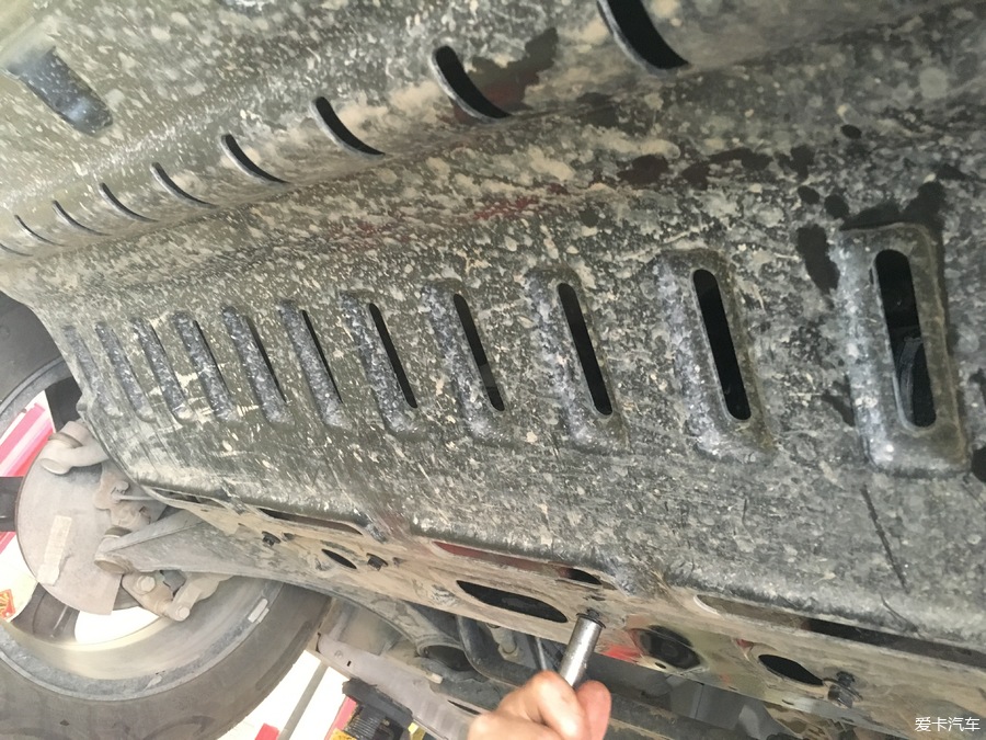

这就是车子的机滤,这个要取下来还挺费劲,先得把前面的一块护板给查下来。

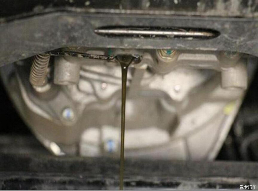

开始放机油,近看机油颜色已经很深了,不过还不至于黑。

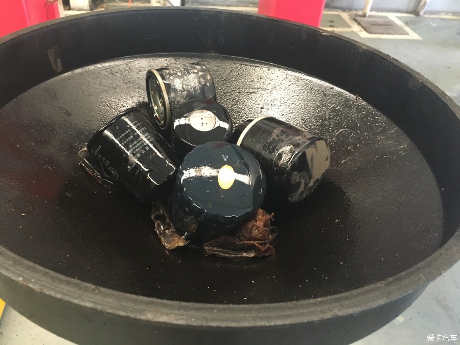

用过的机油滤芯,Say goodbey!

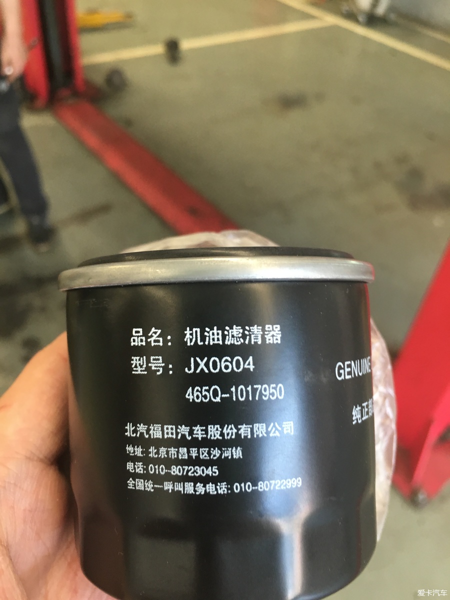

全新的机滤,验明正身!
保养前给车子底盘也来了个清洗,不过还是有点脏……
放完机油后,换上新机滤。明显太新了,刺眼。
这就是前面说的要取下机滤必须的先取下的护板,换上新的后,再把护板按好。真够费劲的……

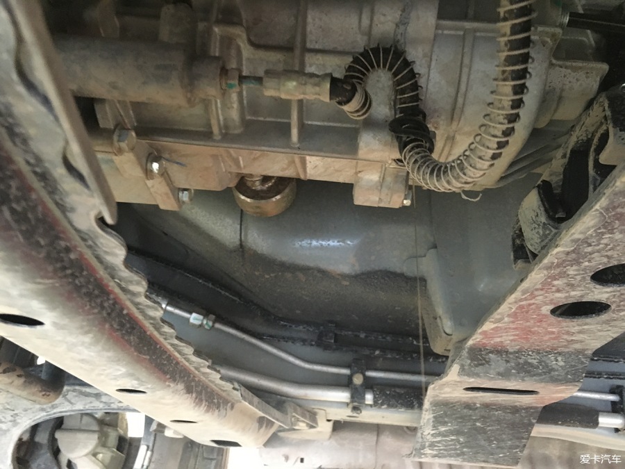

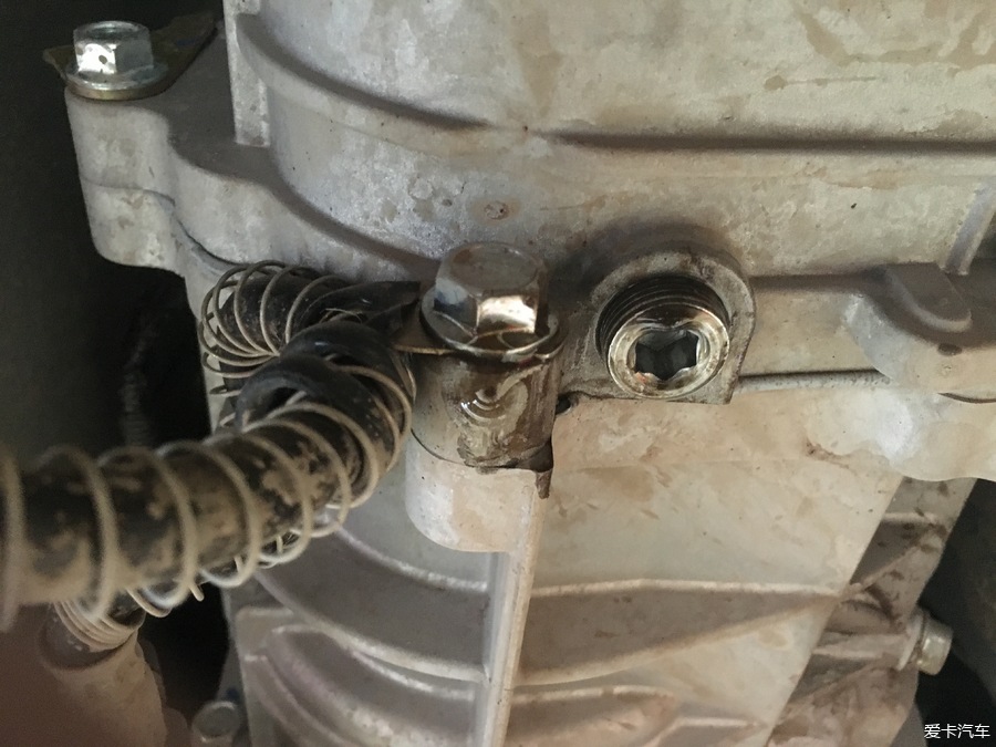

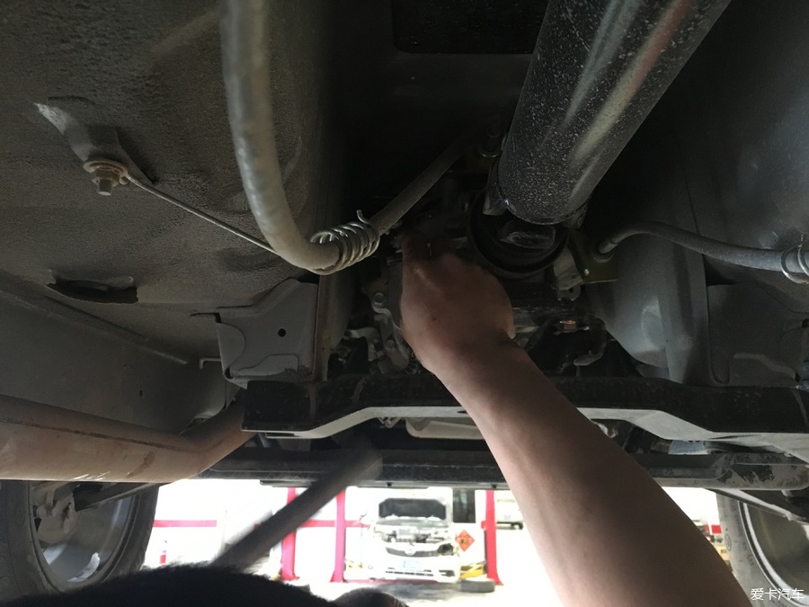

这个地方是:变速箱车轮油口,这次变速箱油也得换一下。
师傅手指的地方就是变速箱齿轮油注入孔。

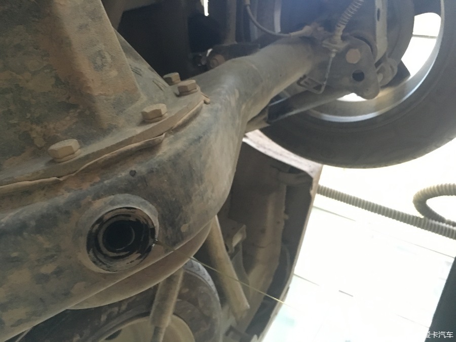

后驱车特有的:传动轴齿轮油孔,平时见得少,看看眼。
这油感觉还不是太脏,不过相比新的,颜色差距还是蛮大的。

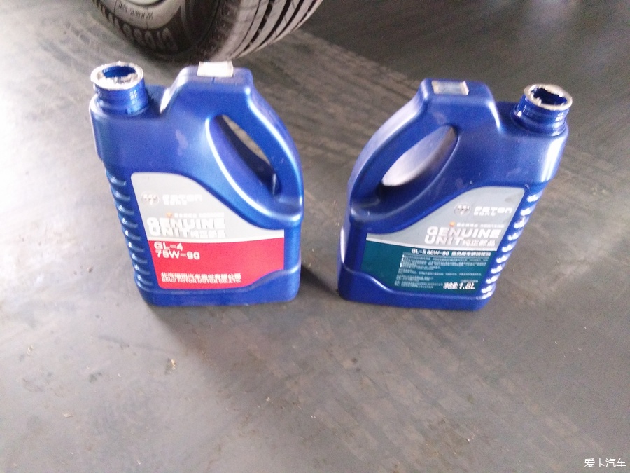

备注:变速箱油和传动轴油,放完后,用液压装置将新油打入,此刻我有电话,未拍照,稍有遗憾,但过程还是给卡友们普及下。
这就是:变速箱和传动轴的原厂油!

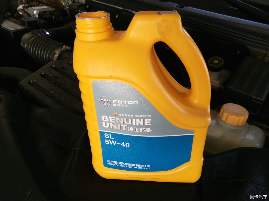

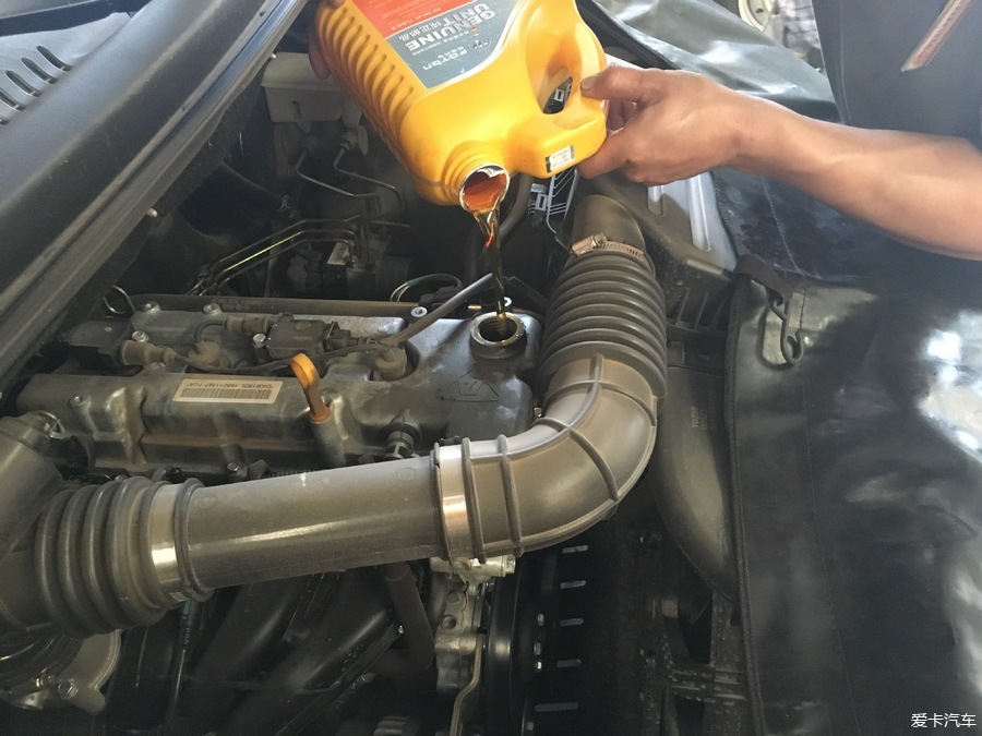

机油5W-40,我的另一部车也常用5W-40的, 感觉数字还是蛮亲切滴……
车子从架子上降下来没开始加新机油了。

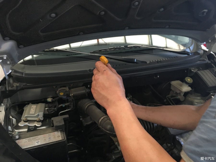

倒入机油,切记不可倒少了,更不可倒多了,差不多的时候要看看机油标尺。

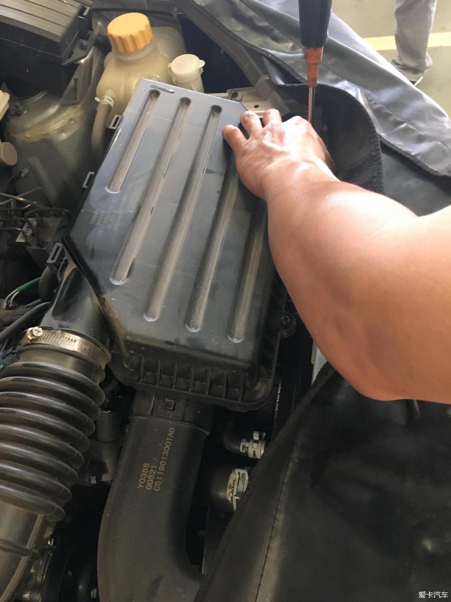

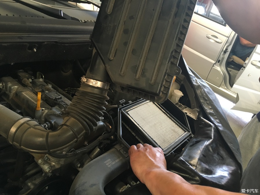

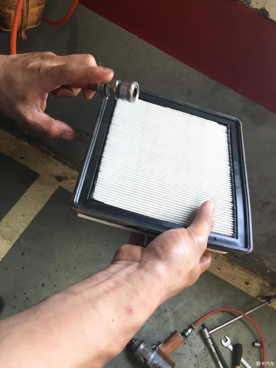

打开空滤,因为上次刚换的,维修师傅建议我清理下即可。
吹完后一看,确实还很干净。
安装好空滤,本次保养结束!
