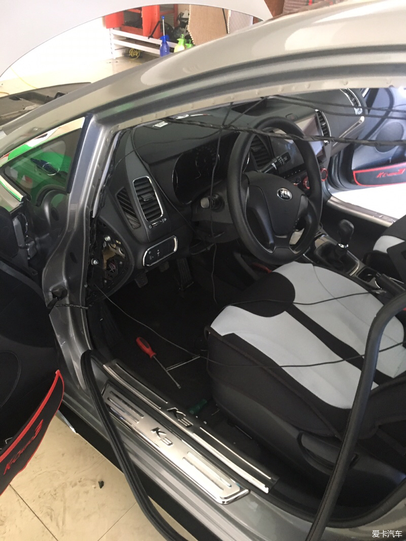

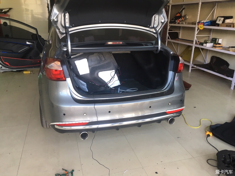

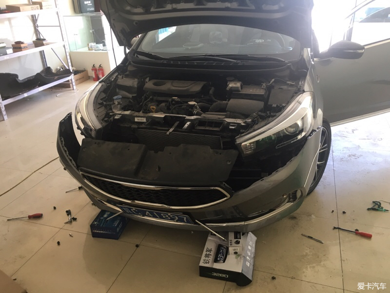

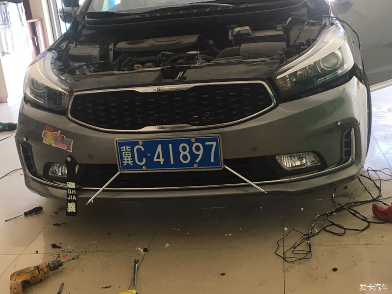

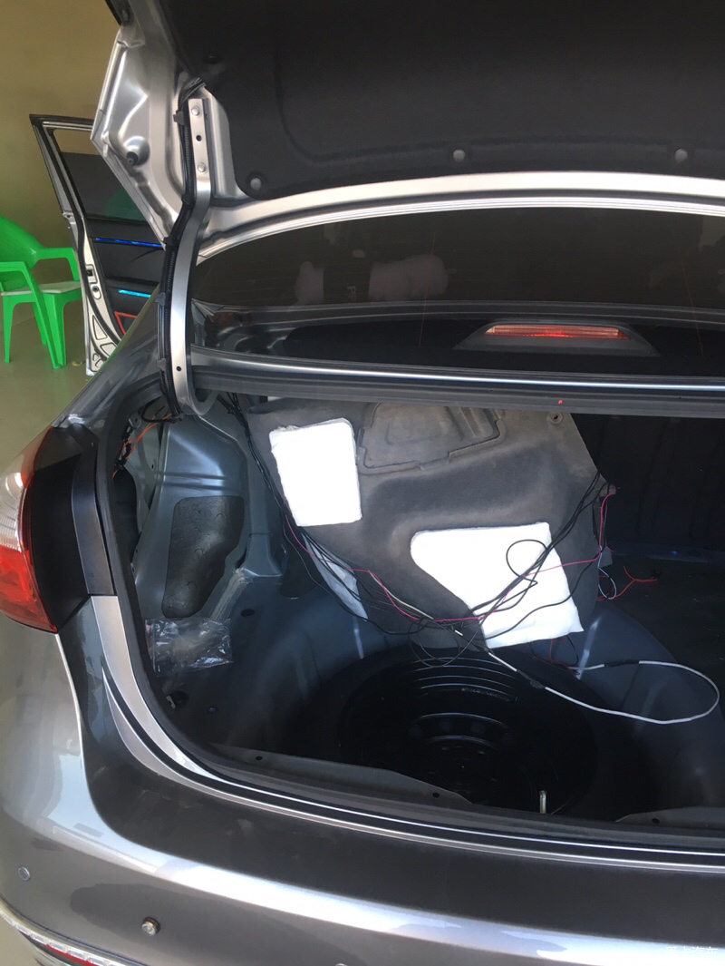

。兄弟们。我又过来喽。¥继续我的小改车生涯。今天安装的是前4后4雷达,根一个定制的前牵引沟装饰,安装的过程中十分的揪心啊。整个车前杠。车门隔音条。全部拆除。整车的线都裸露在外面了。安装时间是星期日。大早上洗完车8点多从家走的。可是路上遇到跑马拉松的道路。有的都封路了。又绕的路。再加上大堵车。到4s店8点30了。居然前面有个新车在贴膜。研究半天。只能等了。从下午他们上班1点30弄到人家正常五点半都没弄完。只好加班。弄到六点三十才讲究弄完。结果。主机盒子弄得不对。8个探头的。弄的事6个探头的主机盒。现在坐等4s店。拿个新的过来。,现在目前8个雷达。6个可以用。但是前雷达怎么工作还没弄明白。实验的时候。工作人员在车里踩刹车我站在探头前面,有滴滴的响声,但是等红绿灯的时候。在我前面有车的时候。我踩刹车慢慢滑行过去以前反应也没有啊。还是根前车距离太大了。到现在弄不明白。:
等换主机盒子的时候,在过去研究下去。,下面开始发图作业,但是别问我那么多线是干嘛的,我也犯迷糊.不知道。
安装完成的样子(前)
安装完成的样子(后)

前雷达中间的两个探头一般需要距离障碍物30公分之内才开始工作,两侧的探头灵敏度好一些,大概是距离80公分左右就开始工作,所以有时距离前车近了不报警是因为距离还没有小于30公分。
