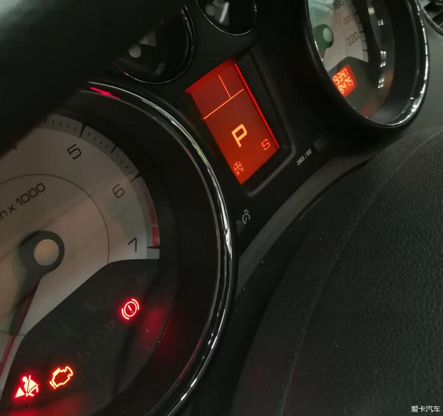

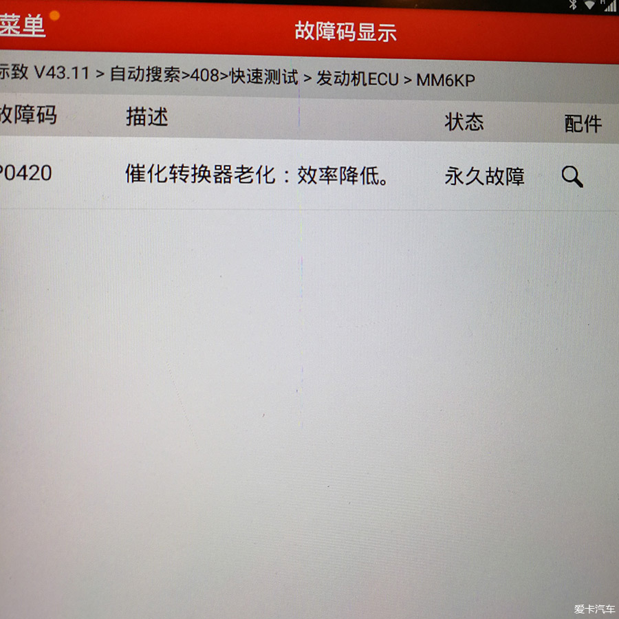

神灯亮了两年了
今天实在忍受不了
问下价格,换

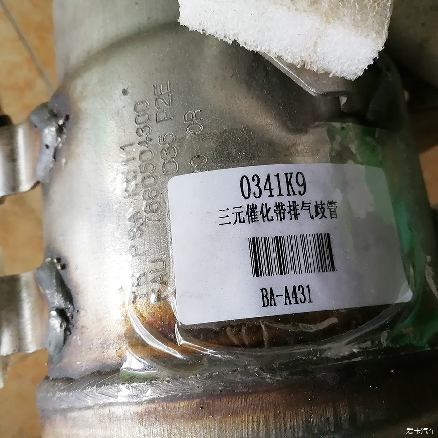

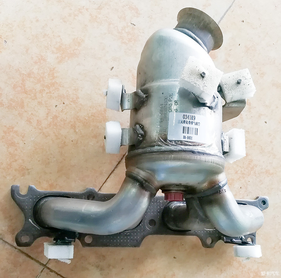

第一次见和部件,长得有点奇怪吧?
拆下来那个没拍照,目测四个排烟管位置有结炭,网格部分堵塞。内部不好拍照就没拍了。
这鬼东西,估计也是二手拆装的

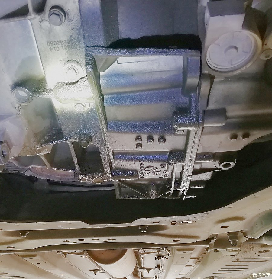

变速箱漏油严重,半轴也漏油
乐行天下
发表于 2017-05-09 20:51    IP属地:未知
雪地模式和运动模式狂闪,问下是该变速箱换油了,于是换了变速箱油

你那个三元是新的,应该没用过。
春有百花秋有月,夏有凉风冬有雪,若无闲事挂心头,便是人间好时节。

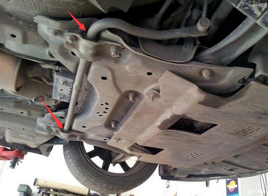

前段时间底盘有哐当哐当响了,还是老地方,见图,转向杆胶圈破裂
换了个,开起来好多了。
