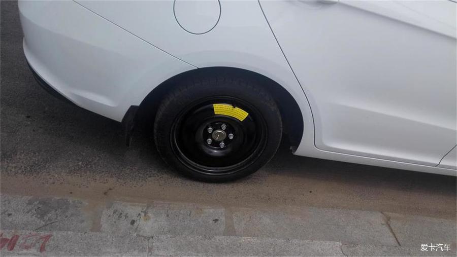

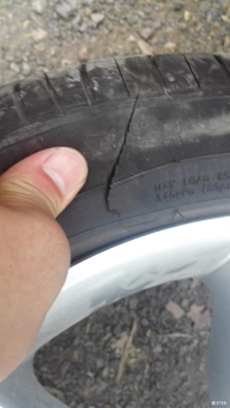

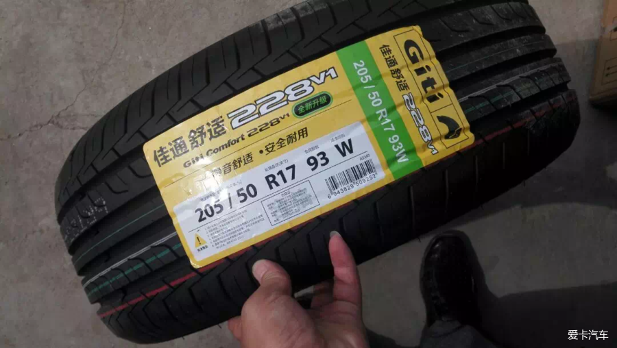

      先说第二次轮胎烂,是走在乡下的水泥路上,水泥路不是很宽,对向来车需要会车,两个车都要很靠边。就在会车结束时,只听呲......的一声,然后停车查看,就发现右后轮胎胎侧被一块铁片直接削报废了,真是心疼啊,几百大洋没有了。然后换上备胎接着跑。为了省钱(第一次在4s换的,实在太贵了),在网上定了一条和原车一样规格和花纹的轮胎。
看,这么大的口子,直接报废。
非全尺寸备胎,和摩托车轮胎差不多。

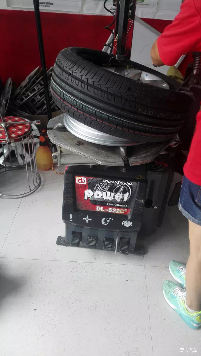

就这样提心吊胆的用备胎跑了几天后,新买的轮胎到了,没等派送,联系好直接去仓库提货;回来就找了一家轮胎店安装,安装和做动平衡一共收费20元,比4S便宜多了。
和原车一样的。
开始安装。
安装好以后,多么漂亮的大脚。

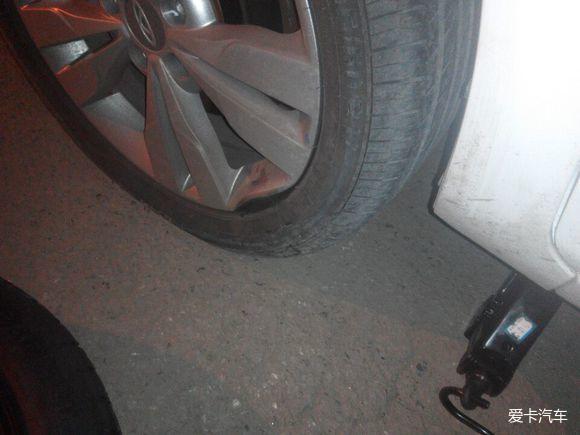

      下面重点说说第一次,一天晚上走在环城路上,当时速度不是很快的压过一个小坑后,大约走了有200米就感觉不对劲,靠边停车,下车检查前轮,发现轮毂变形,轮胎气全漏完。
      由于是第一次遇见这种情况,第二天就联系了当地的4S店,订购了轮胎和轮毂(那价格绝对心疼),预约好时间进店安装,顺便把挡泥板也给安装了。

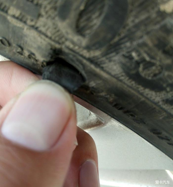

      第二天白天查看换下的前轮,才发现不知道什么时候,把前轮胎的胎侧伤了,看伤口像是上马路牙子的时候伤的;这个伤口没有使轮胎直接报废掉,而是有一个很小的口,导致慢撒气。因为没有胎压监测系统,并没有发现轮胎已经欠压,使轮胎失去了保护轮毂的作用,在很小的冲击下,致使轮毂变形。这要是在高速上,后果将不堪设想。如果有胎压监测,就能及时发现轮胎欠压,并及时处理掉,不至于造成更大的损失和危险。
这就是那个慢撒气的地方。这么大的伤,想想都后怕。
