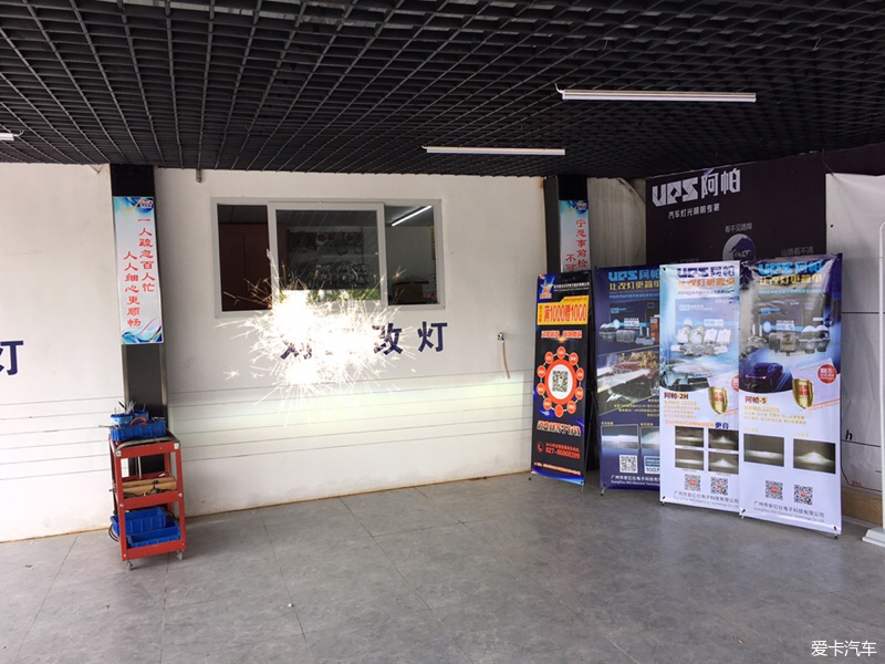

怎么办,为了日后的行车安全,参考了其他车友的经验,网上对比后选择了在武汉有实体店经验丰富的刘工改灯。碰巧他家代理的阿帕系列氙气灯(京东商城同步有售)砍价活动直接优惠500元(在此感谢帮我砍价的朋友们)。
按规矩需要打码的。东湖店离我很近,很方便……
我选择的是阿帕2H氙气灯套装(高清海拉五双光透镜+阿帕45W快启安定器+阿帕5500k氙气灯),阿帕产品质保三年,送平安100w保险。

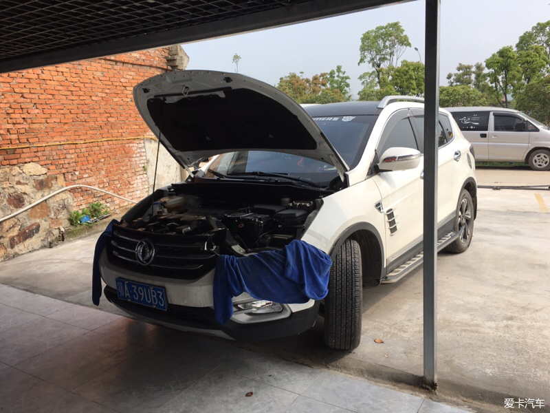

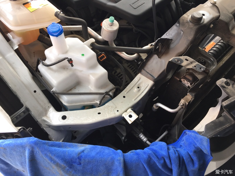

约好时间后到店里就开始动手啦

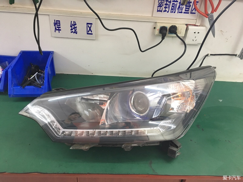

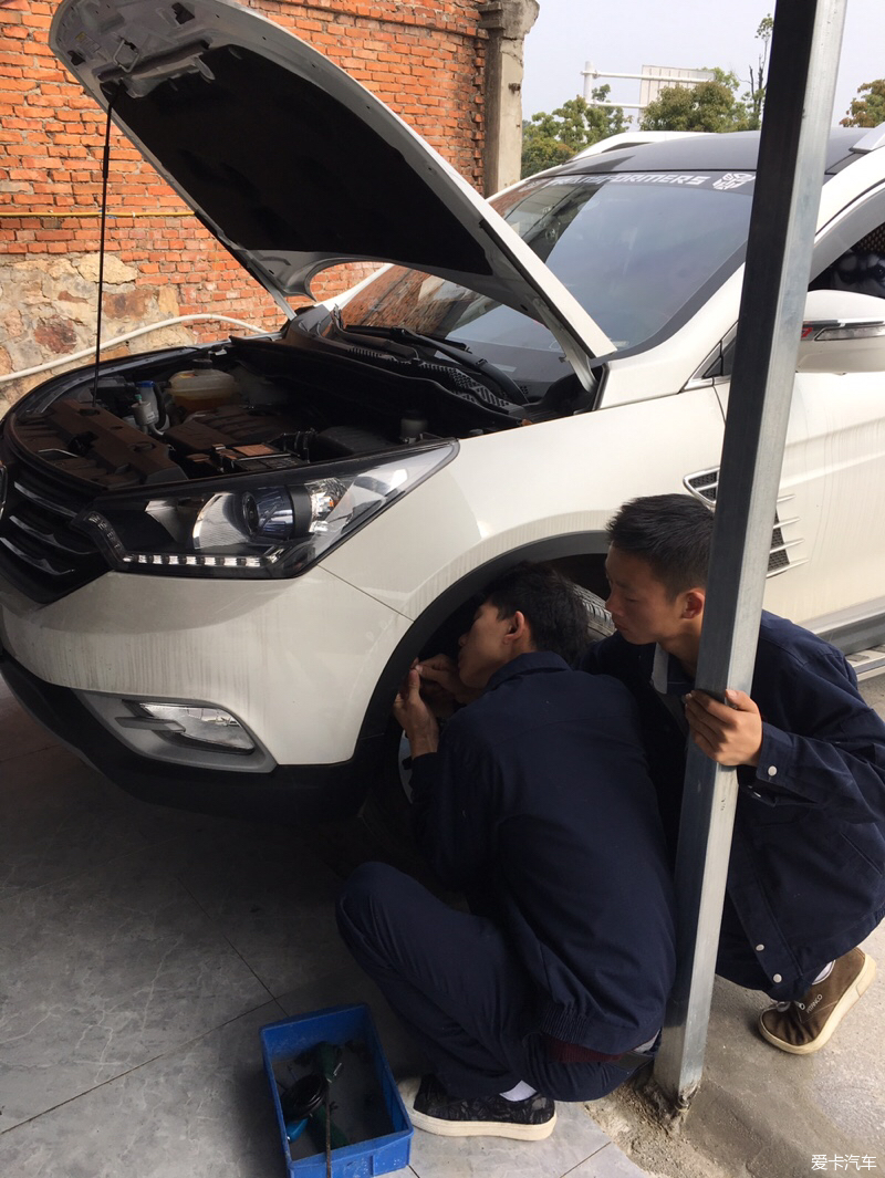

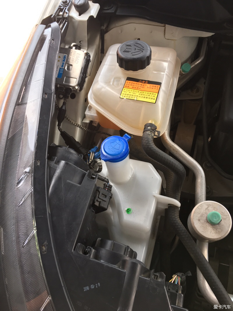

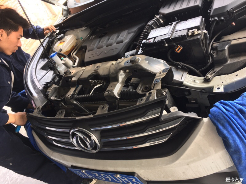

下轮眉卡扣,准备拆灯啦
取下大灯线束插头
取下后的大灯支架
拆下小七眼睛了
带有原装透镜的大灯

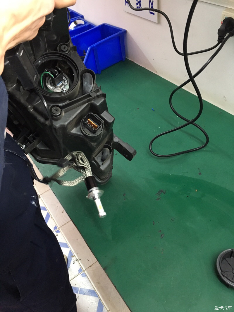

打开防尘盖,取出之前更换的LED灯
總有刁民想害朕!

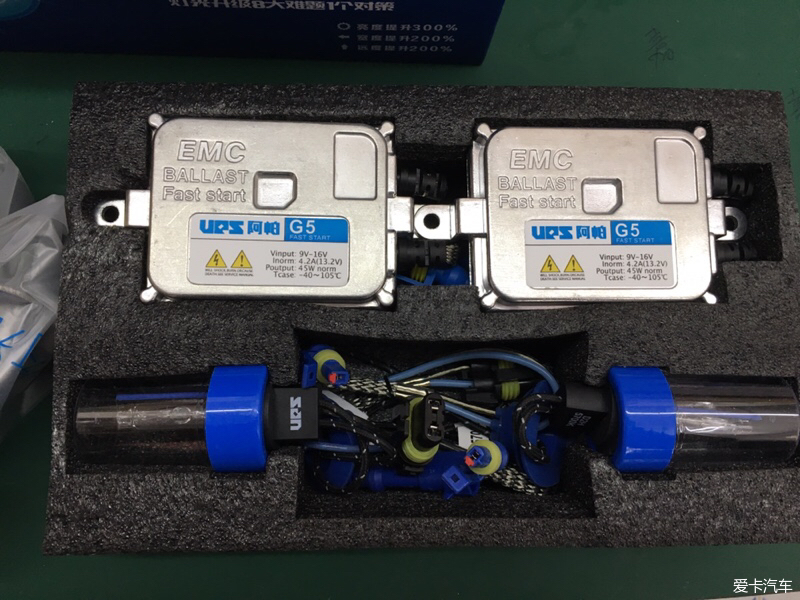

下面来看看阿帕2H套装都有些啥吧

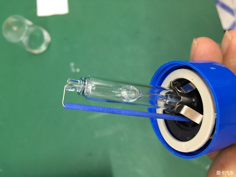

氙气灯和快启安定器包装
阿帕G5快启45w安定器和阿帕5500k氙气灯

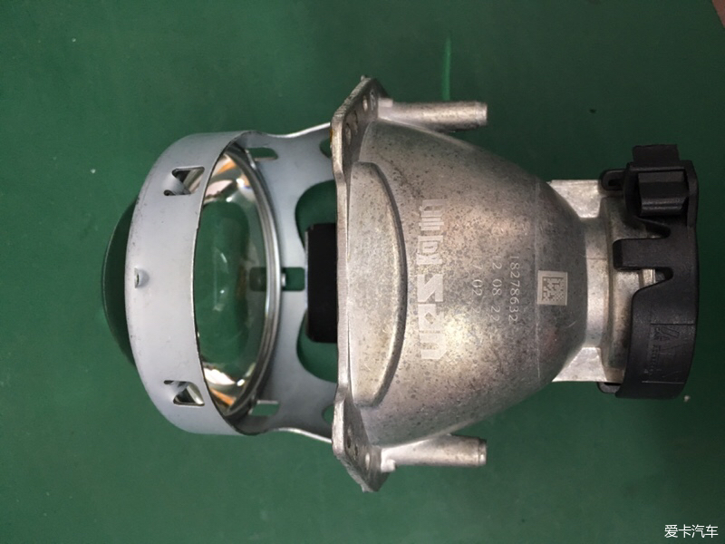

高清海拉五双光透镜
原装大灯底部预留了欧司朗安定器的安装位
安定器

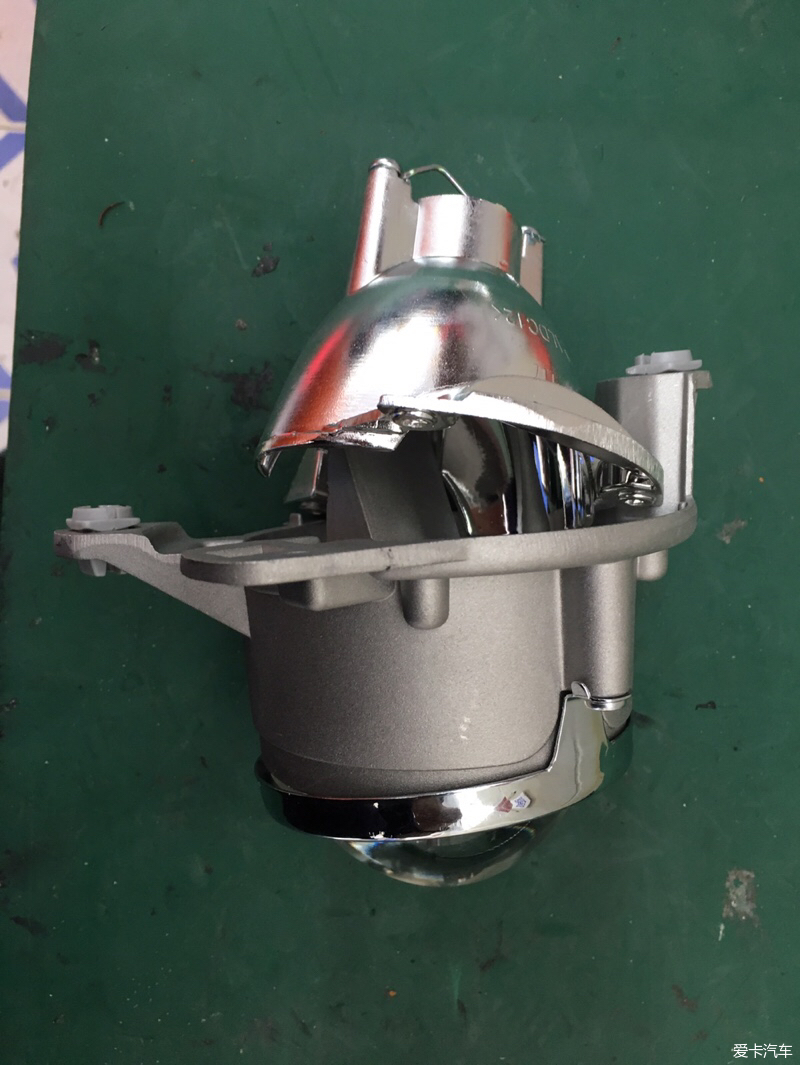

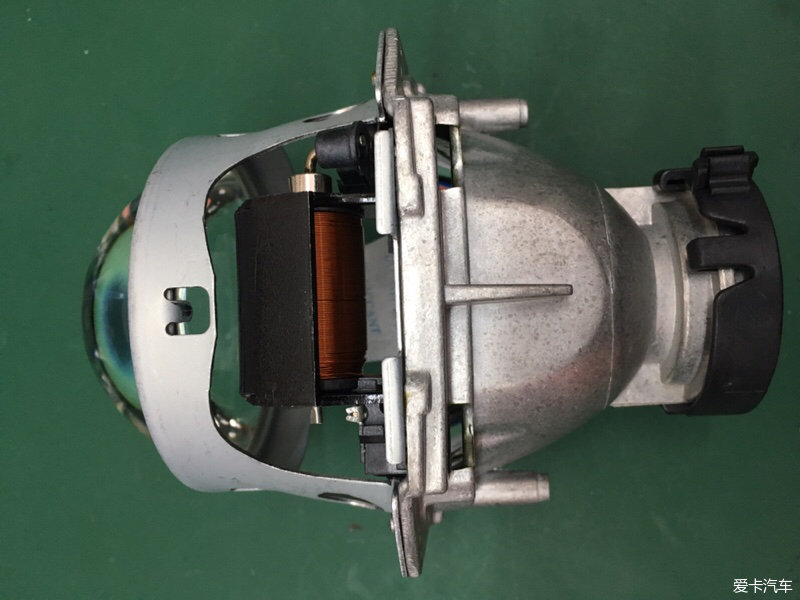

双光透镜
海拉五高清透镜
远近光变光板

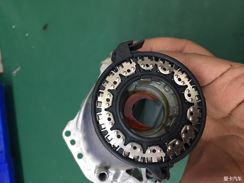

透镜底部

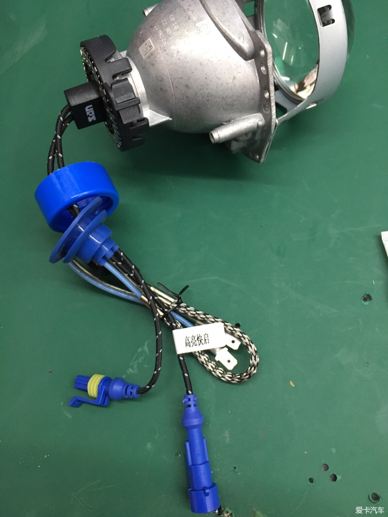

阿帕氙气灯
接好的线组

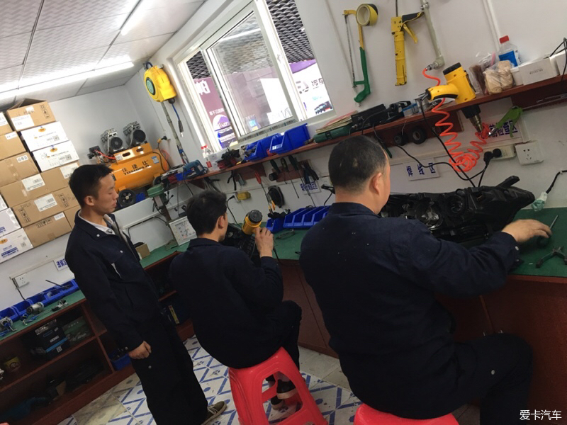

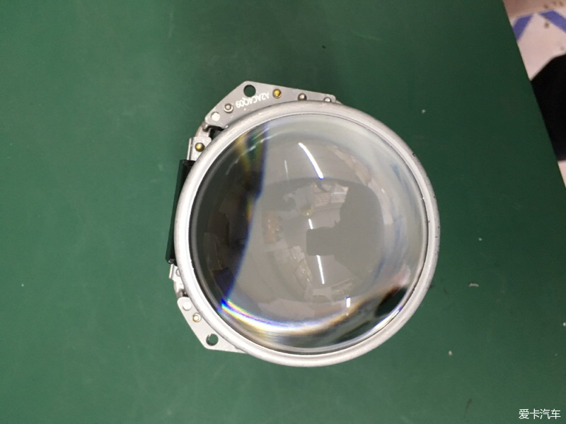

准备拆原装透镜了
师傅徒弟一起上

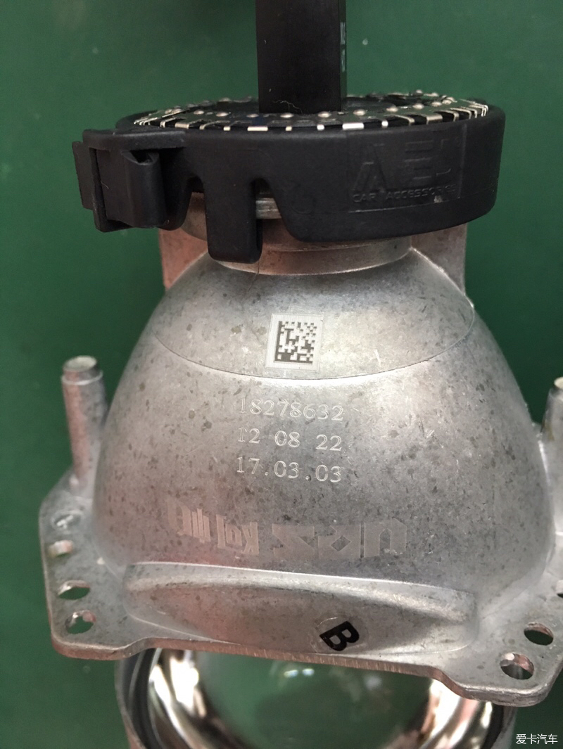

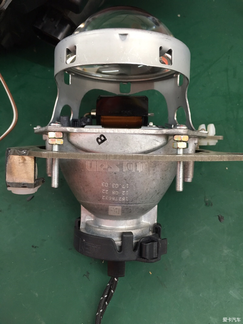

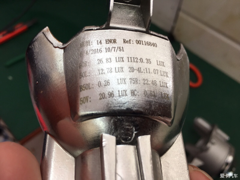

原车透镜上的信息

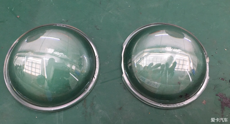

原车透镜
竟然有瑕疵的镜片
17年3月3日生产的透镜

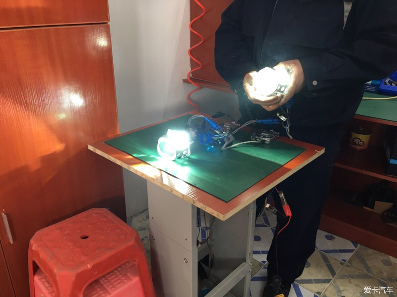

这些都是货
准备调光哈
测试灯光角度
安装固定支架

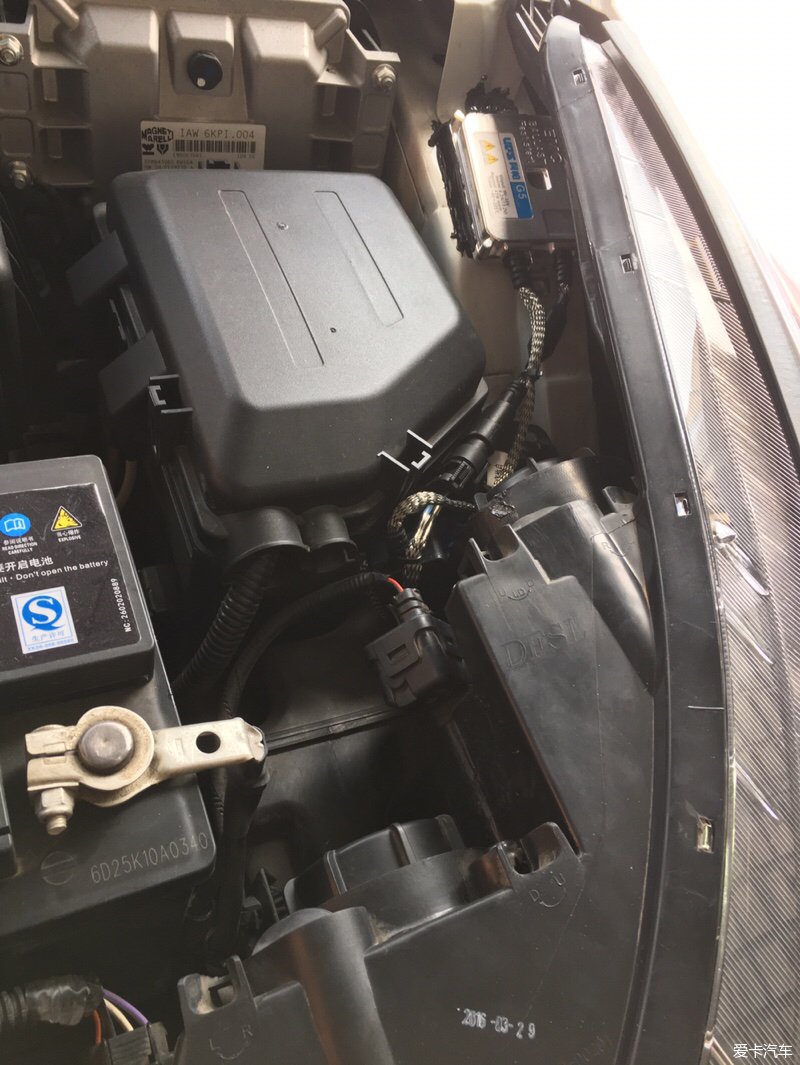

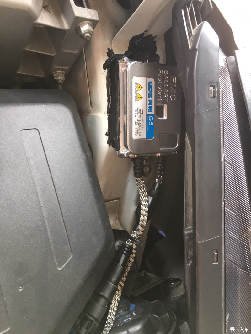

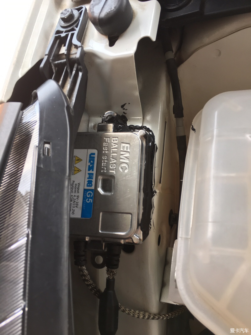

准备装灯啦……
安定器固定舱内
固定安定器
大灯固定到位
完美无损

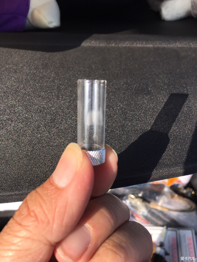

这就是交学费的LED灯了,现在确实还不成熟,散热问题和光衰问题是头等大事……
之前的LED灯
LED灯罩已经毛了
发热后糊了
很清楚的
