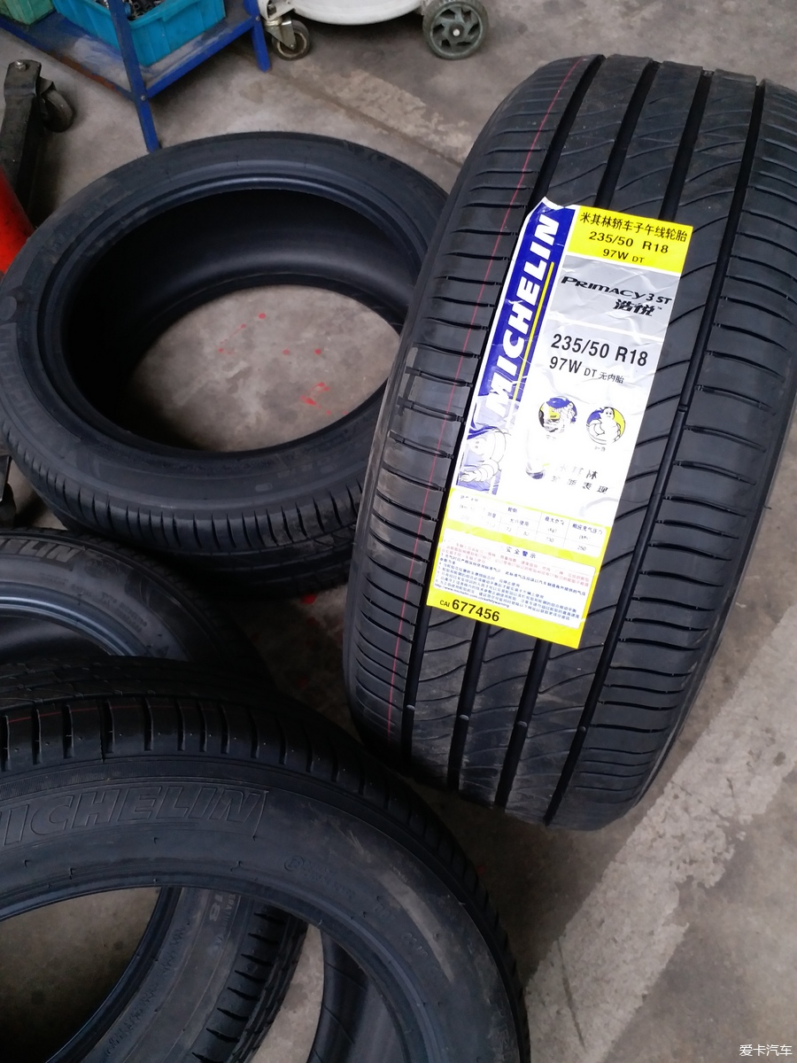

第三种:那就是换软胎,建议是固特异御乘2代或者米其林浩锐3st。因为软胎哪怕偏磨,也在地上甩不出大的噪音。最终我选择第三种,好吧!就这样吧!
咨询了车友们,换的胎品牌,最终一个熟悉的车友,表示他用的米其林浩锐,已经开了3万多公里,没再出现嗡嗡胎躁。ok,就是它了,米其林。
二万公里的邓禄普,根本没啥磨损。
米其林浩锐3st,包括安装小4000没了

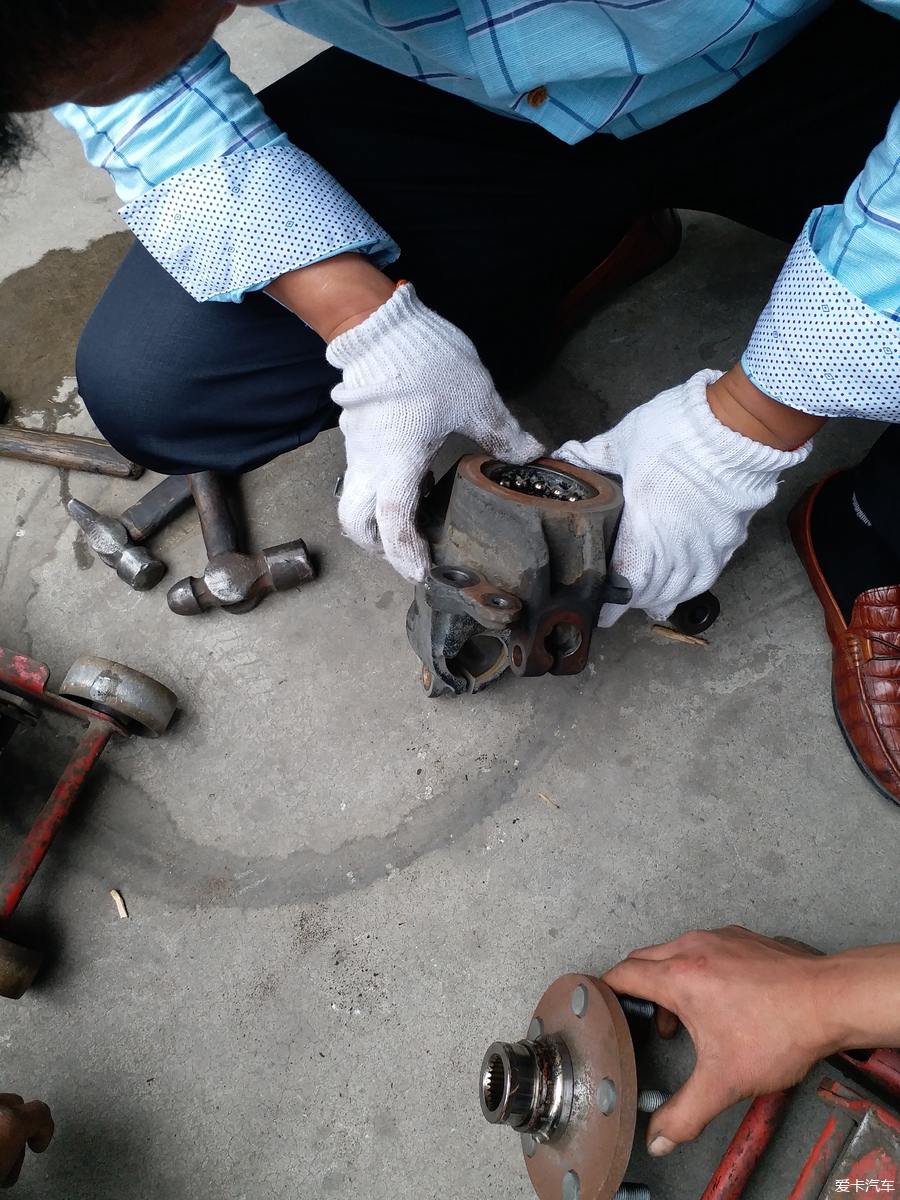

拆!先拆离半轴到轮子的链接,检查是不是轴承异响!
脱离半轴后,盘动听声,陈师傅确定,就是它问题,我不由的舒口气......

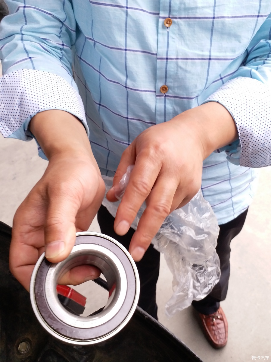

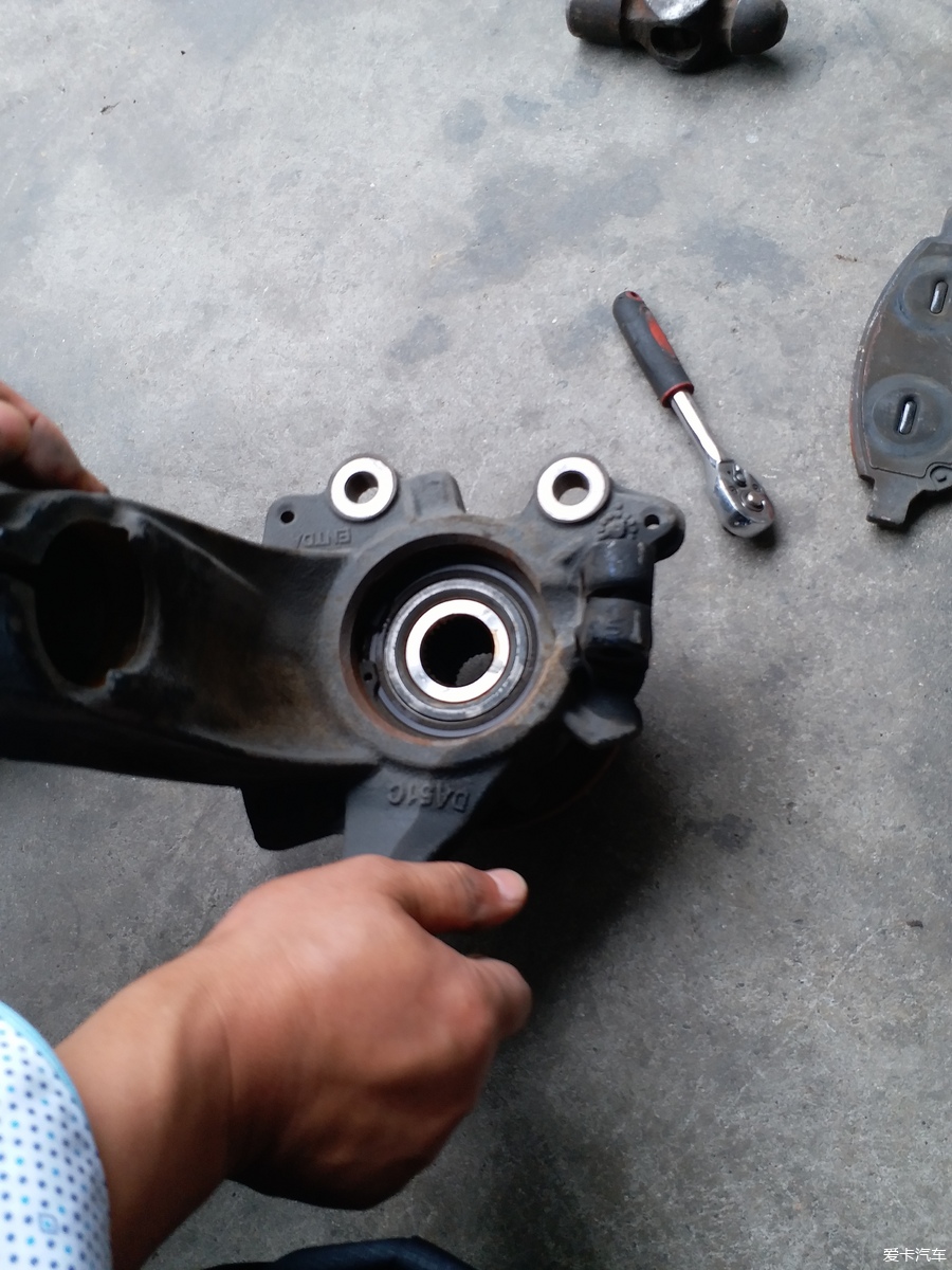

下面这货熟悉吧!!羊角!祸首就是羊角里镶嵌的那个滚珠轴承!
拆下坏的轴承,撬开看看~~~
注意下图近照,不知何原因引起,滚珠都发黄了,象受热退火过,应该是白不锈钢色才对!

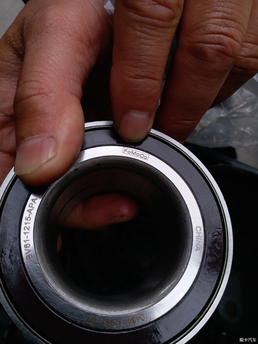

原厂新品
换上后,嗡嗡消失,世界又一下子安静了
