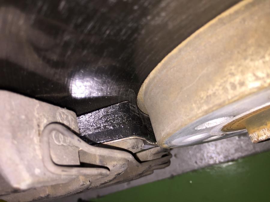

途安的前刹车片实在是太经用了,快16W公里还很厚,实在看不下去了,决定换之。
迄今后刹车片都换了2次,后刹车盘换了一次。

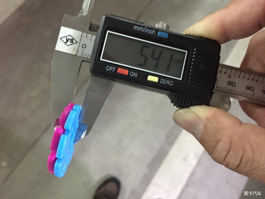

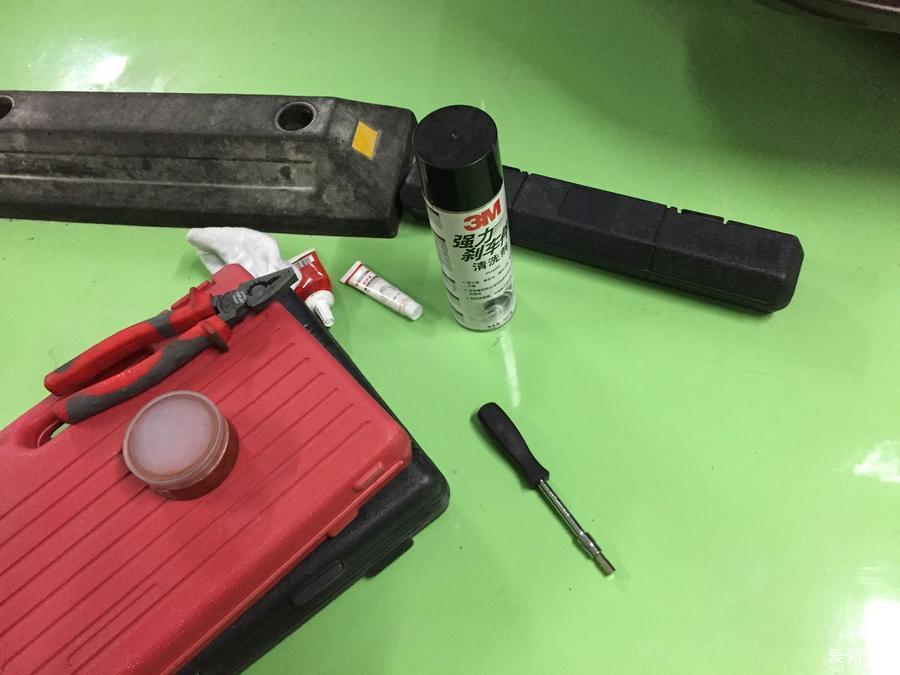

没有塞尺,随便量一下厚度

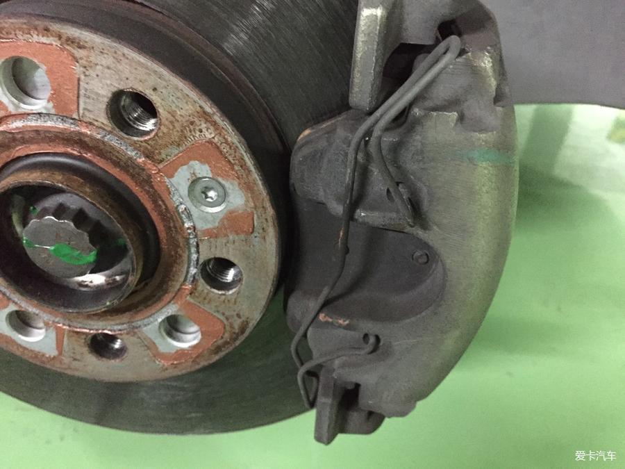

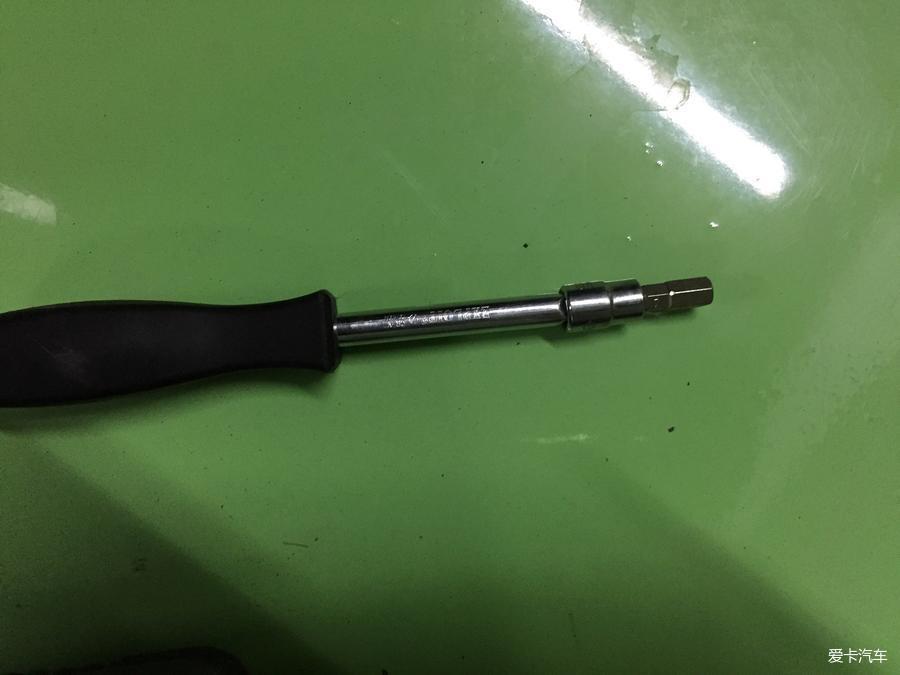

7号六角套筒头,用来拆前面导向销螺栓
自从在轮毂上涂了铜膏,拆轮胎再不用用脚踹了。
导向销拧松后有时也不容易取出,可以用螺丝刀在头部螺纹部分往外别一下

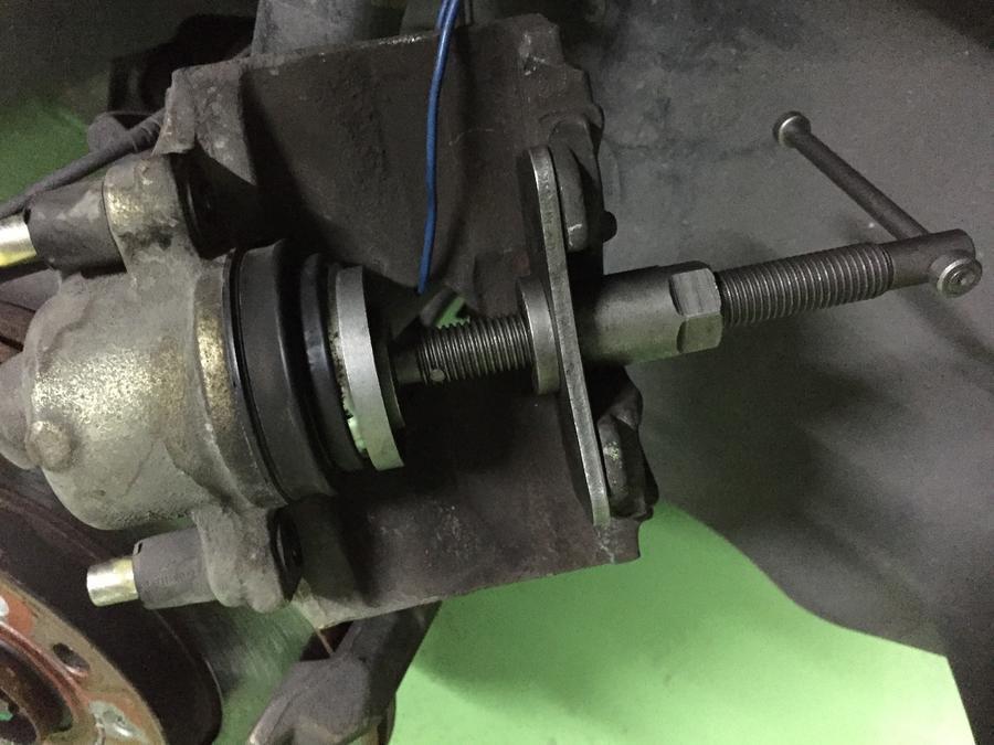

前分泵回位
新片装好

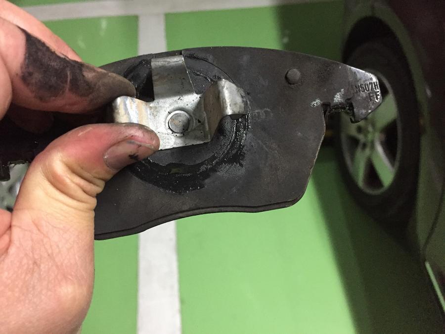

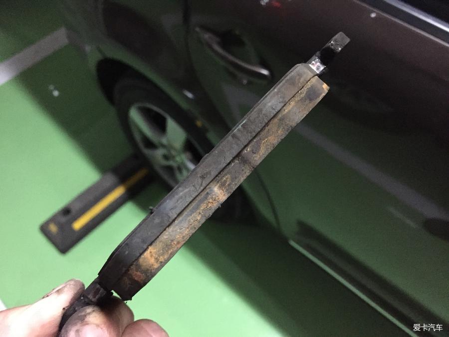

旧片,内侧比外侧还厚点,这厚度再跑几万小意思。
原车的型号,都磨损看不清楚了。

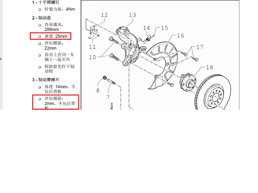

顺便量了刹车盘厚度,24.5大概,几乎没怎么磨损。

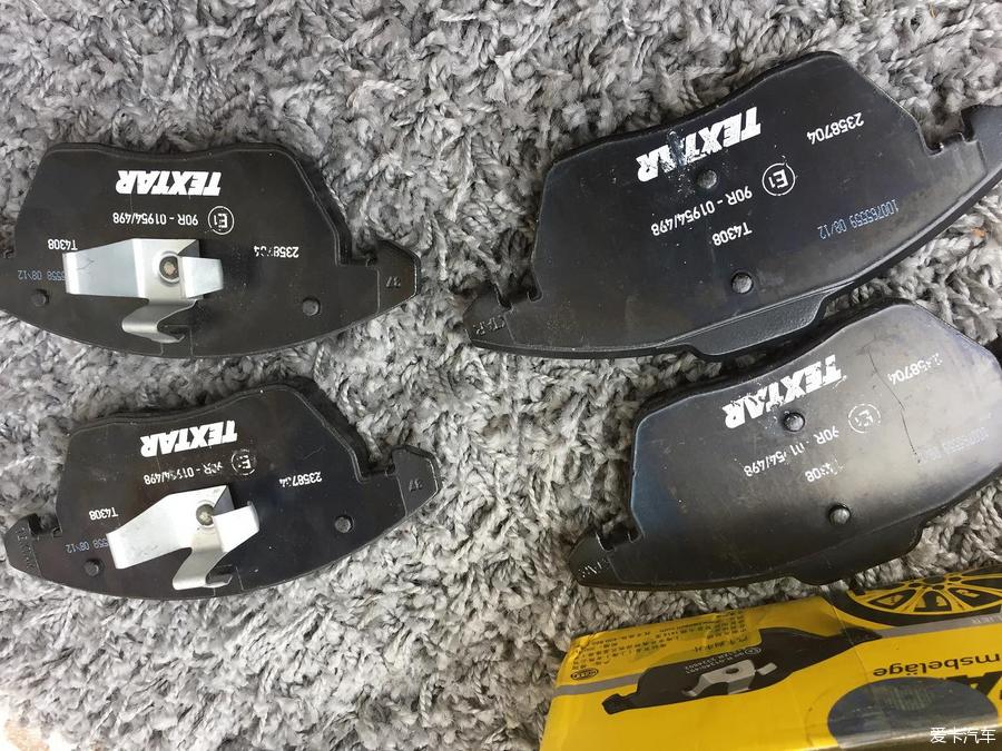

新片是多年前备的泰明顿2357804, 当时买的时候包装都被拆了,搁现在肯定退货了,当时也不懂。
再不换,这货要砸在手里了。

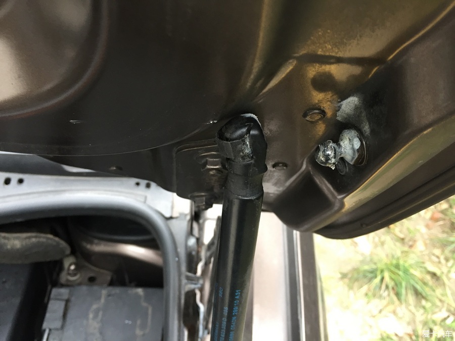

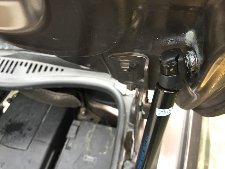

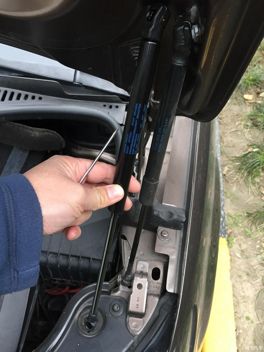

不知从何时起,机舱盖液压撑杆没有力气了
这个简单,淘宝上淘了一个,零件号都对

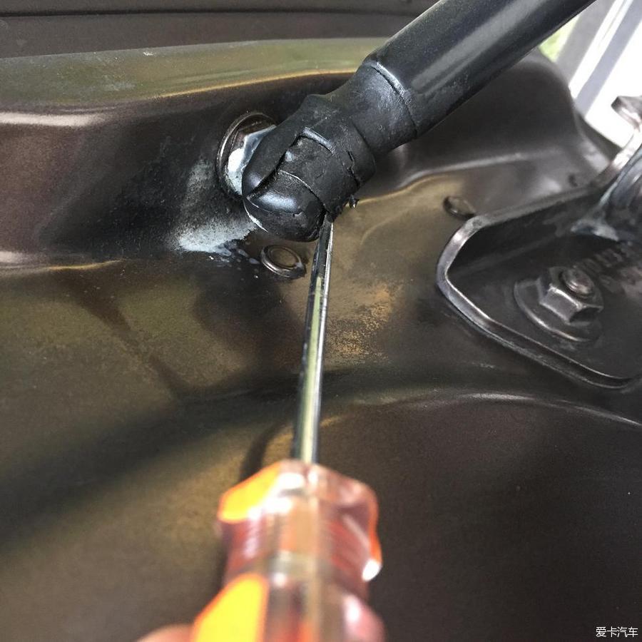

用一字螺丝刀撬出弹簧片
轻松取下球头

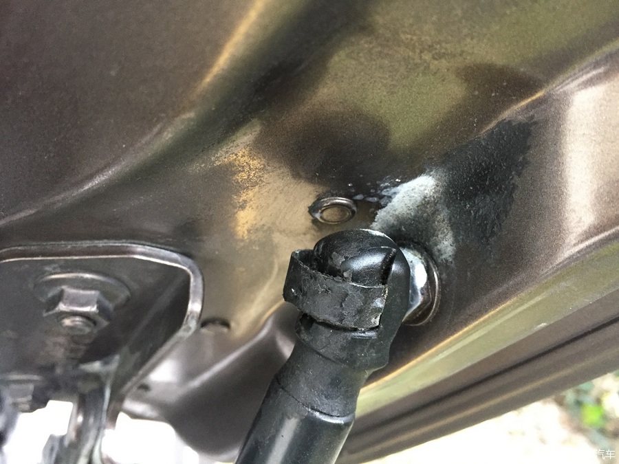

换上新的,收工,但是发现球头有旷量,
4S订了根新的,价格贵的一比
装上,这回好了。还略有点声音,应该在球头上预先涂点油脂,原车的撑杆拆下来时,球头是由些油脂的。
