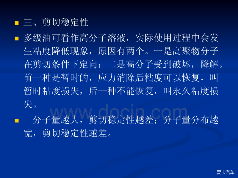

不含橡胶类粘度指数改进剂的内燃机油?是否更洁净呢? 没有橡胶类添加剂,形成的积碳就会疏松,附着力小。活塞环被卡住的风险就会减少。
国内宣称没有用橡胶类粘度指数改进剂的润滑油,阿里巴巴网上免费试用向你招手了。当然要你当了小白鼠后才能知道!它清洁性如何?

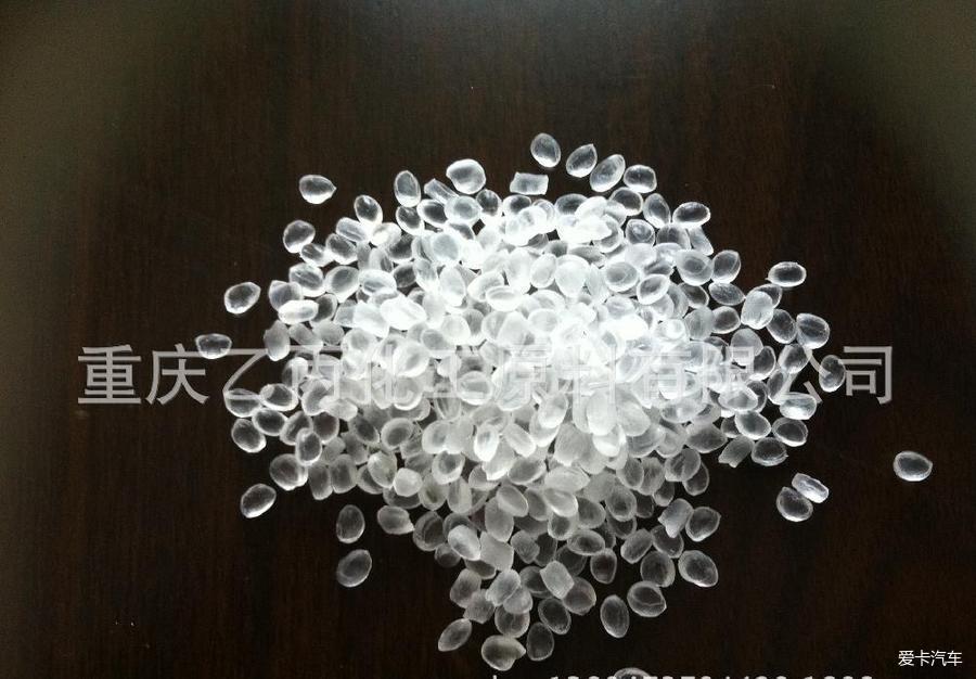

固体颗粒形状橡胶用二类矿物油溶化后,加入内燃机油,这个还是 OCP乙丙橡胶粘度指数改进剂中比较质优的,量大的话了会影响清洁度。易于在中高温区形成漆皮,向上与直链烷烃在超高温区域形成的碳化物,形成粘着附着力强大且硬度超强的积碳。向下进入油底壳与燃烧未完全及机油氧化的酸性物质形成低温区域油泥。

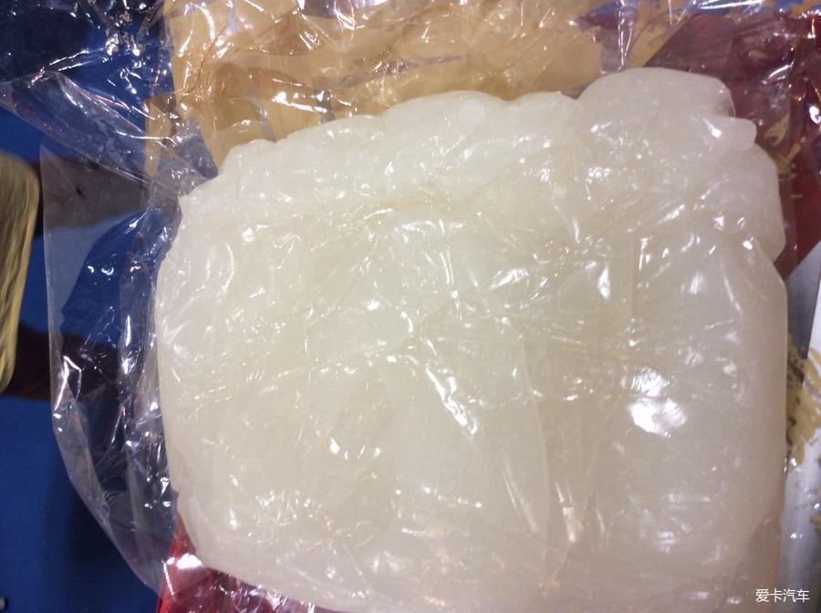

如果是块状,品质就更不如颗粒状了

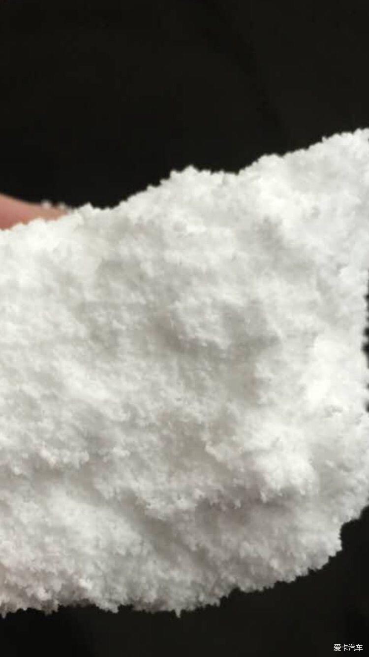

下面粉状的橡胶是壳牌的 HSD SV 260。用二类矿物油溶化后称 SV261 再加入内燃机油,是Q值较好的,稠化能力强、加入量也就较少,所以称清洁型润滑油,并不是它有清洗功能,而是加入橡胶量少,本身对油品的污染小。
