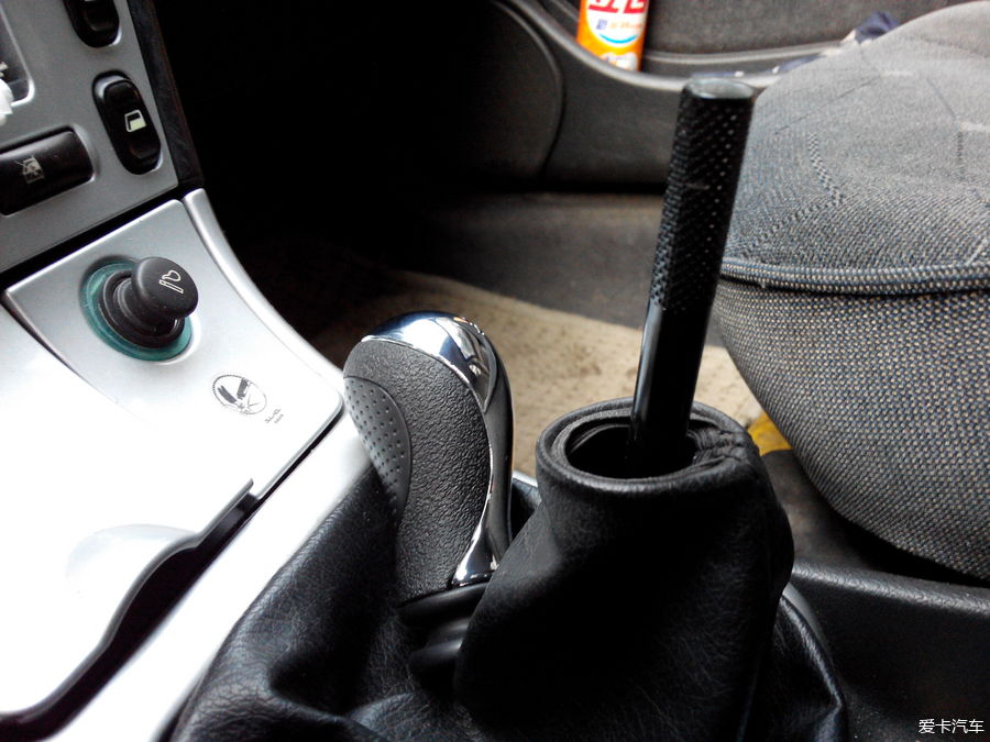

一、排挡杆把内部衬套被无情滴搞破了,打旋,可以随时轻松拿下,这得使多大劲挂挡啊!哎。。。
想了想,就简单处理吧,内部灌了点玻璃结构胶,装回,凝固48小时后,基本固定牢固,算是修复了。。。

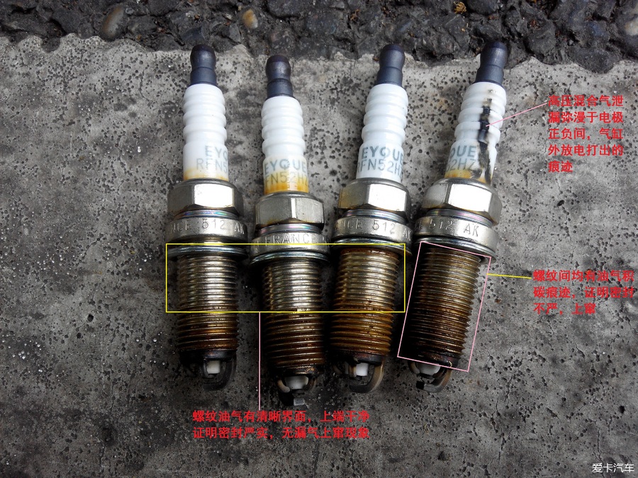

那就只能继续烧脑思考问题了,细细感受细细揣摩。各种思考判断后,准备拆火嘴看看,因为4个月前刚自己更换过火嘴,由于怕拧坏丝牙当时记得拧得不是很紧,是否天气变暖后松动?或者加之黄棒驾车乱操作致使发动机经常处于剧烈抖动状态,火嘴更松动,导致气缸漏气?
想想,自己也只有操作拆火嘴比较方便,那就抽空看看吧。。。
拆第一颗时,就感到很轻松就旋下来了,其他三颗比较费劲,拿出来详细观察,问题一目了然:右一绝缘体上一道黑色烧灼积碳痕迹(这个是明显漏气的标志),再看螺纹油气上串印迹,侧面印证每缸密封性。。。
现在,问题基本明确,其中一颗火花塞松动,导致轻微漏气,电极时常缸外放电,缺缸。。。
简单处理,装回,拧紧。。。发动,问题立即消失!
