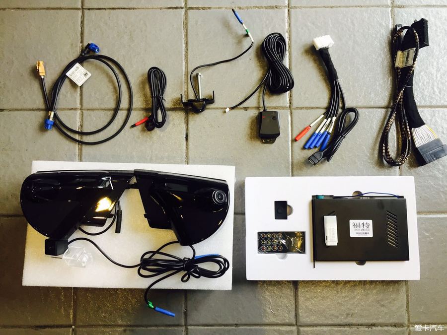

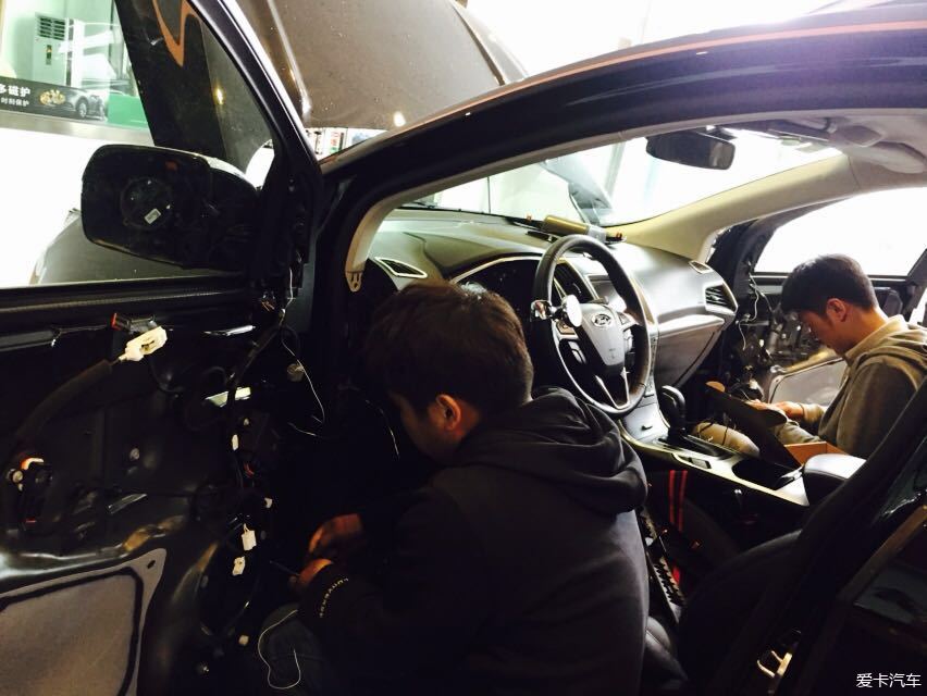

       一直听说360全景倒车影像很不错,前后左右都有摄像头的设计还是很给人安全感的,这次就趁空闲加装一个试看看
一直认为改装走线很麻烦,一看安装师傅准备的线束有点小惊讶,并不多的线。
安装之前还一直有顾虑,担心拆卸间损坏车子,这次改装的师傅完全消除了我的顾虑,十分仔细。

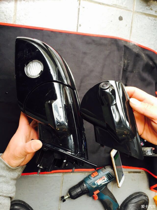

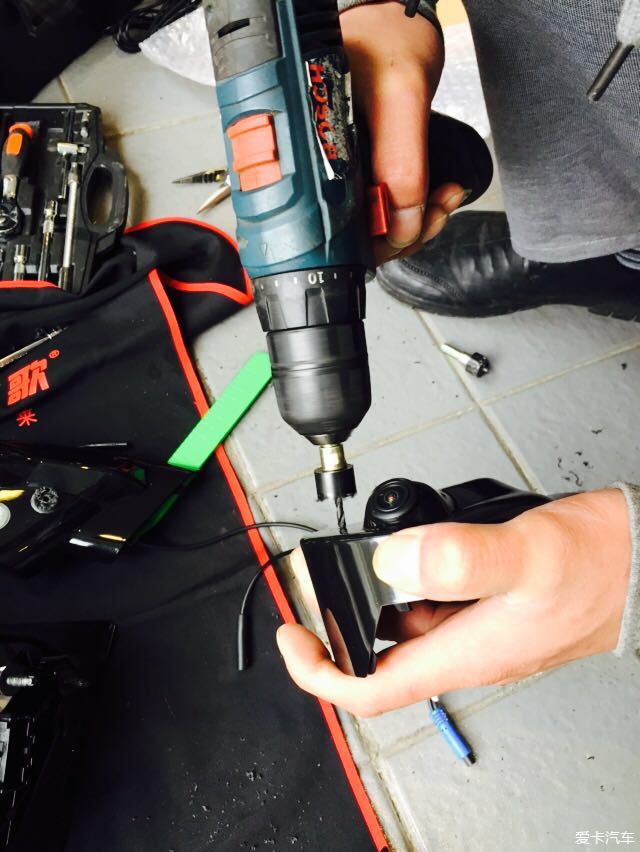

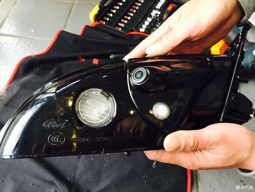

360全景在后视镜壳上有两个摄像头,所以要在后视镜上更换带有摄像头的后壳,不多说看效果,师傅打孔的手艺我也很满意,完全是无损安装

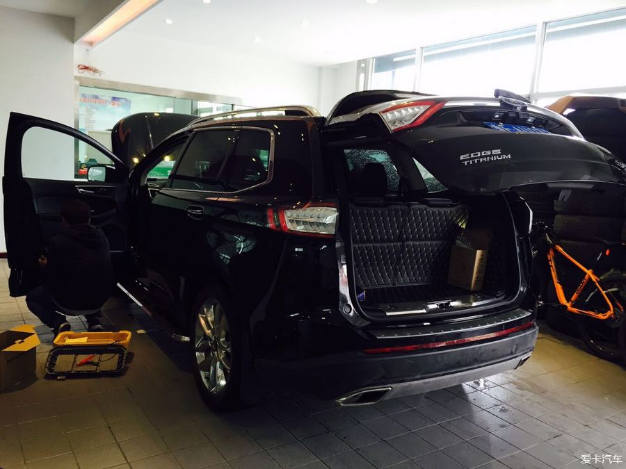

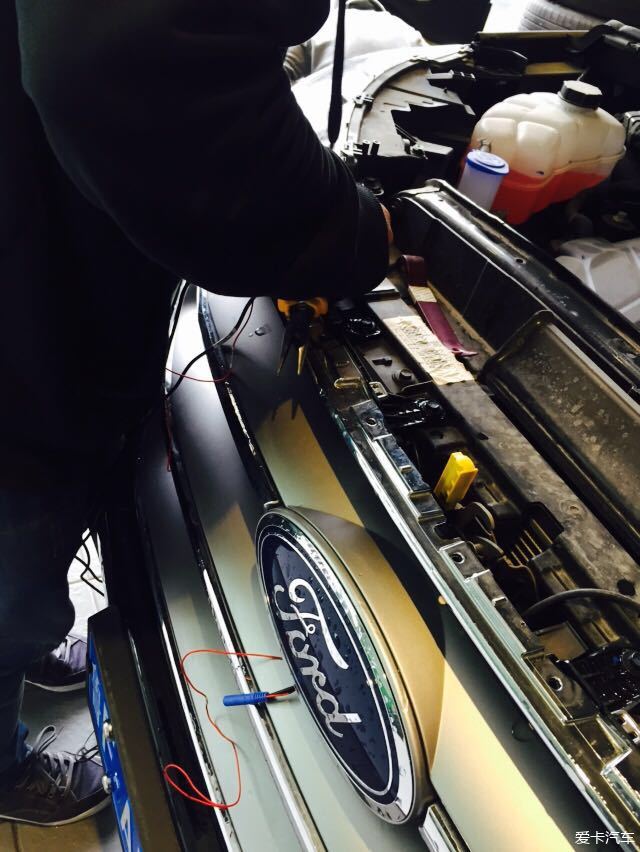

下一步就是走线,线路也很简单,在车前、前左右门,后备箱和驾驶室导航模块位置。

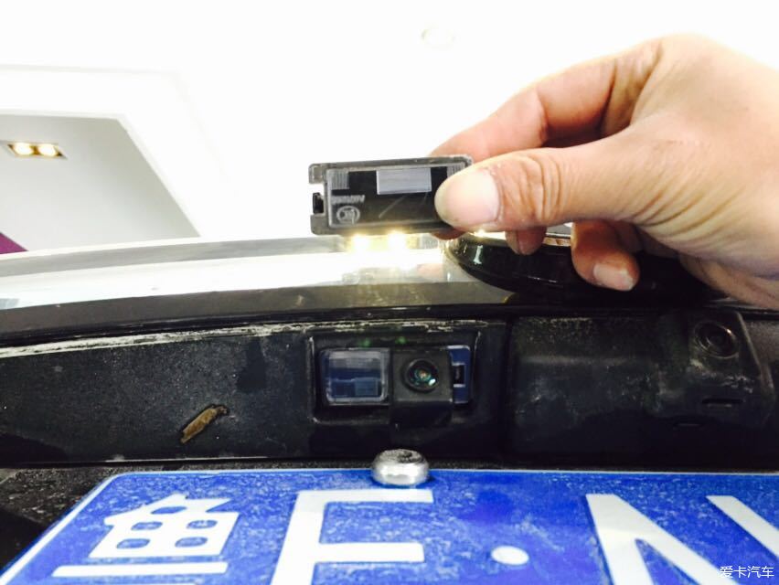

后备箱走线主要是换上专用摄像头

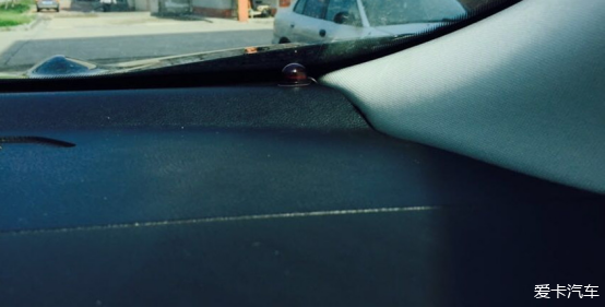

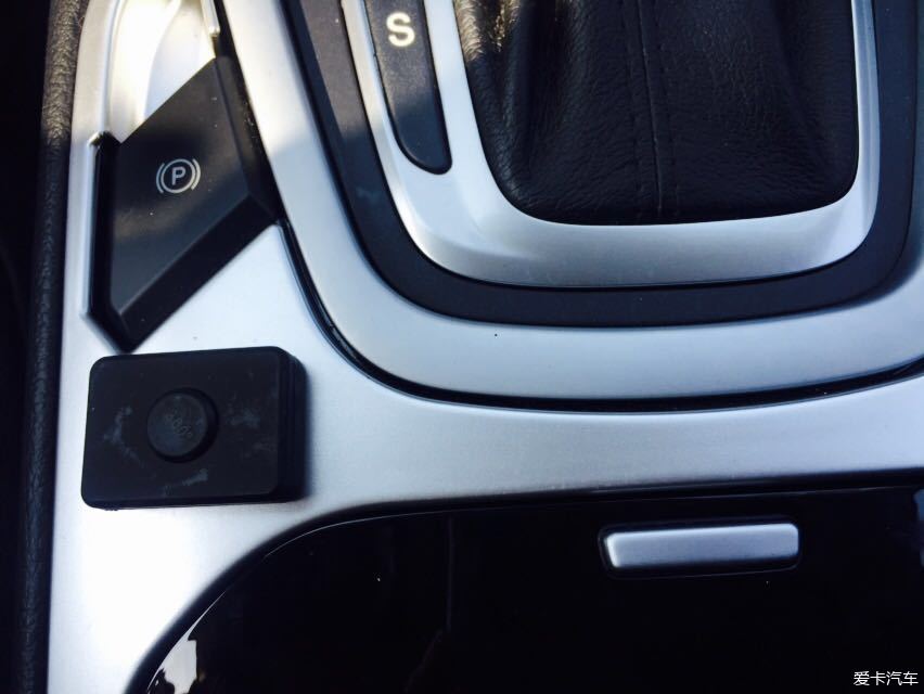

副驾驶前方有一个遥控接收器

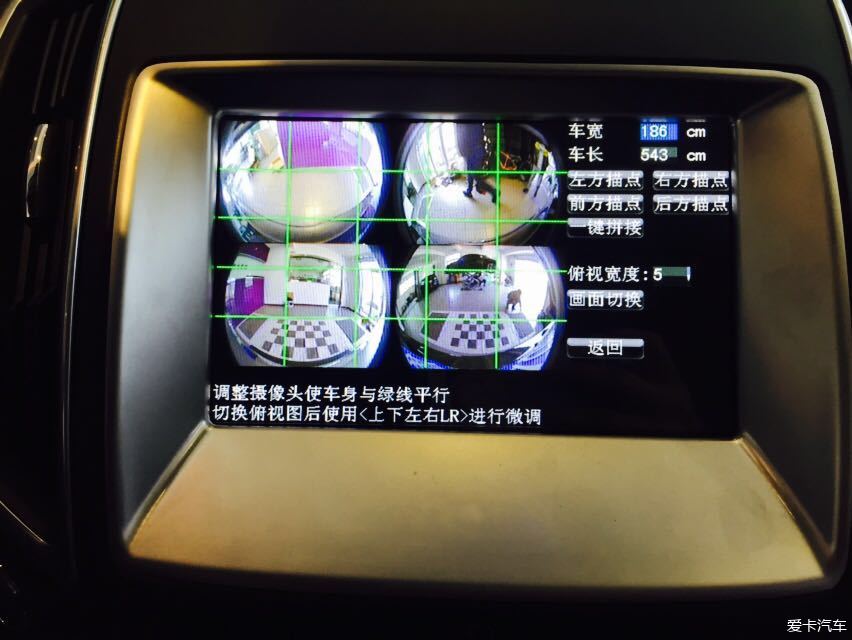

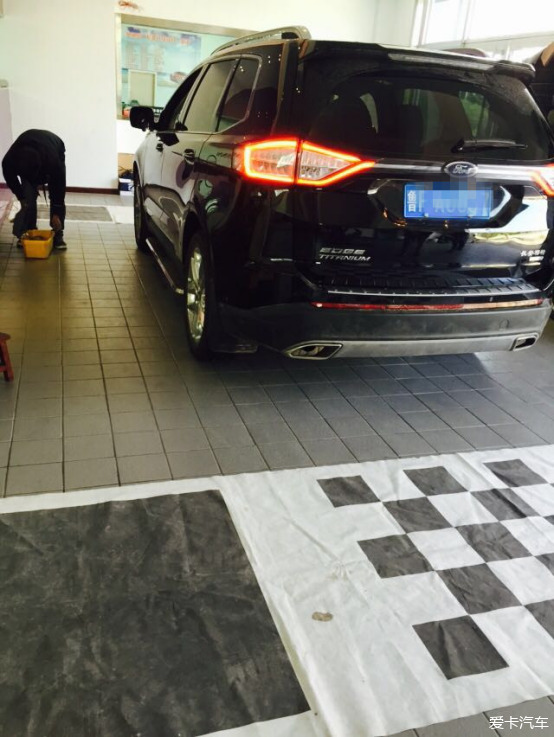

主要是为了校对,找点确定位置,但在校对之前需要确定找点的位置,需要利用专门的校对工具。

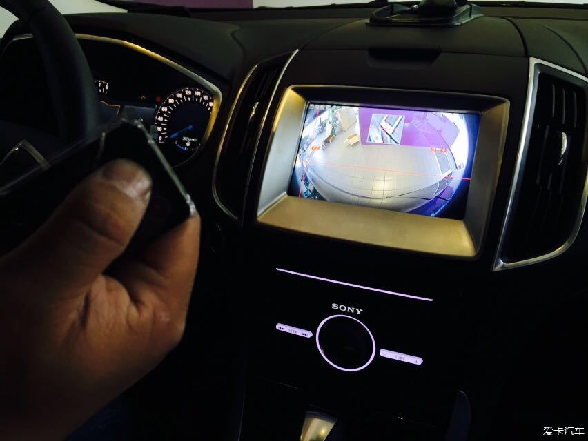

之后就要正式利用遥控器和信号接收器,校对位置。
在屏幕上我看到的是反的,问了师傅讲:这是一种反镜像,电脑里是正的但是看到的是反的。校对要从前后左右四个位置一个一个逐一校对,点对点确定,保证位置准确无误。

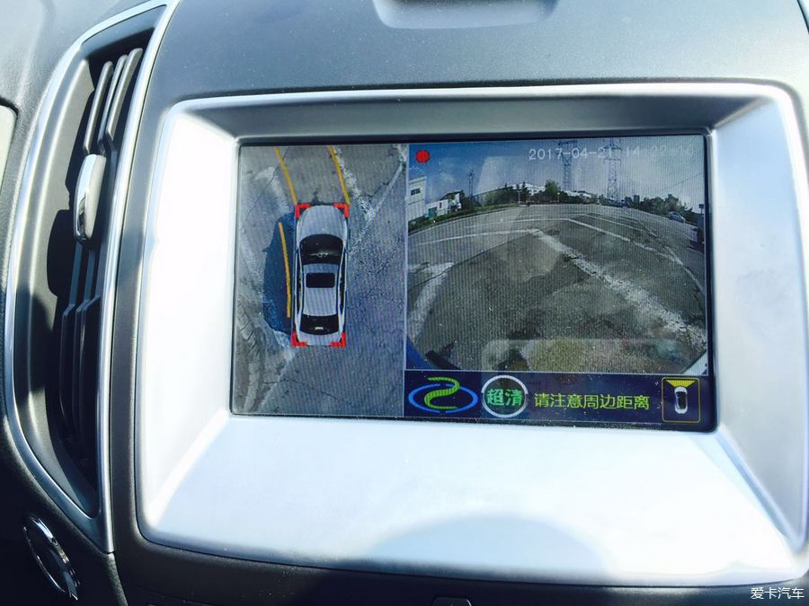

下一步就是要上路看看啦。效果满分,尤其是弯路拐弯,效果满分。
当然在正常行驶的时候屏幕会自动变成地图,此刻如果需要变换屏幕,也是非常方便的,轻轻一按触发键就OK
