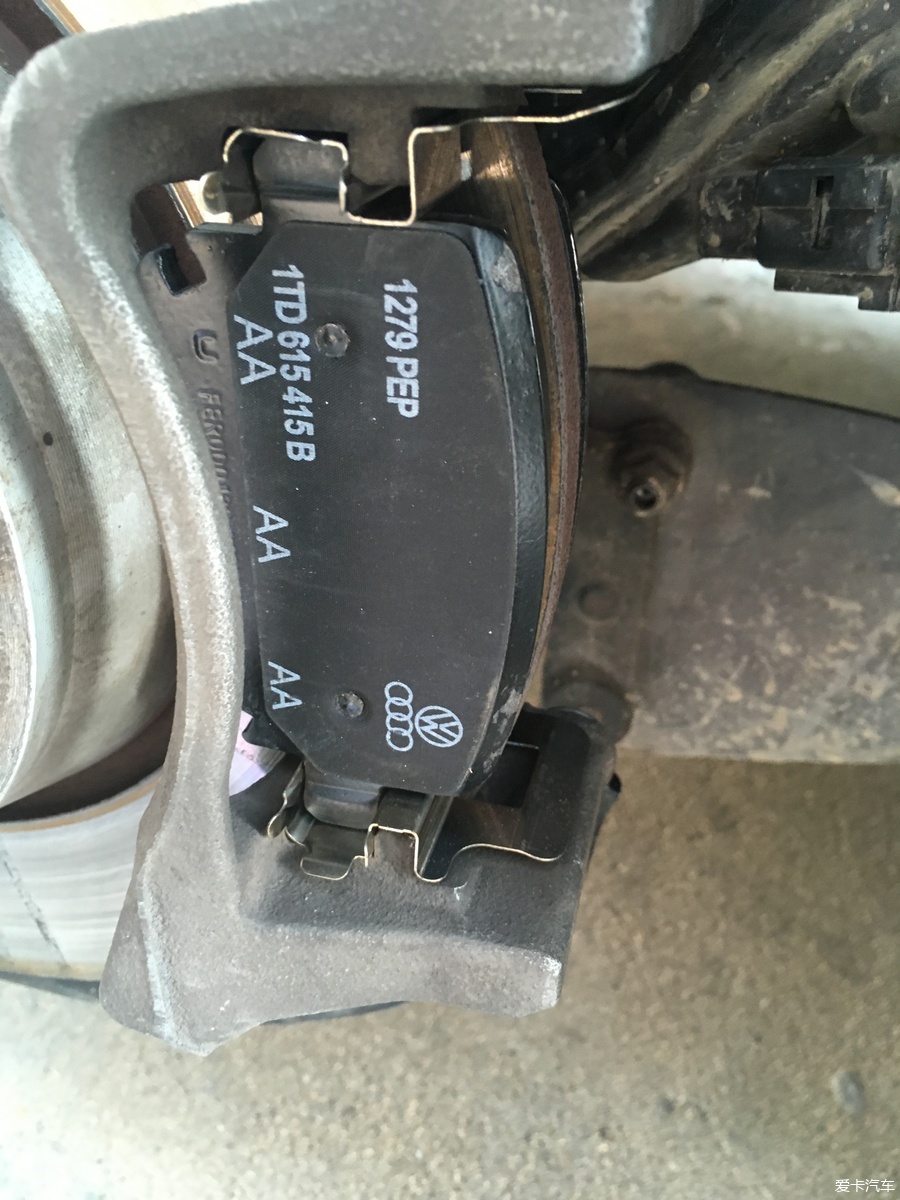

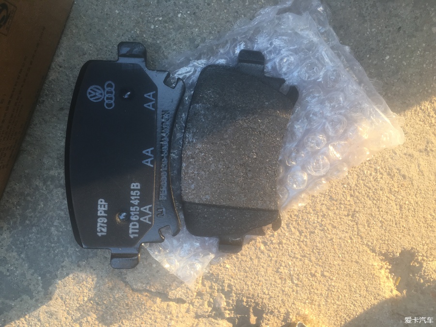

后刹车片  原厂  本来要的是3c0  ATE的刹车片的  结果给我发的菲罗多的后片

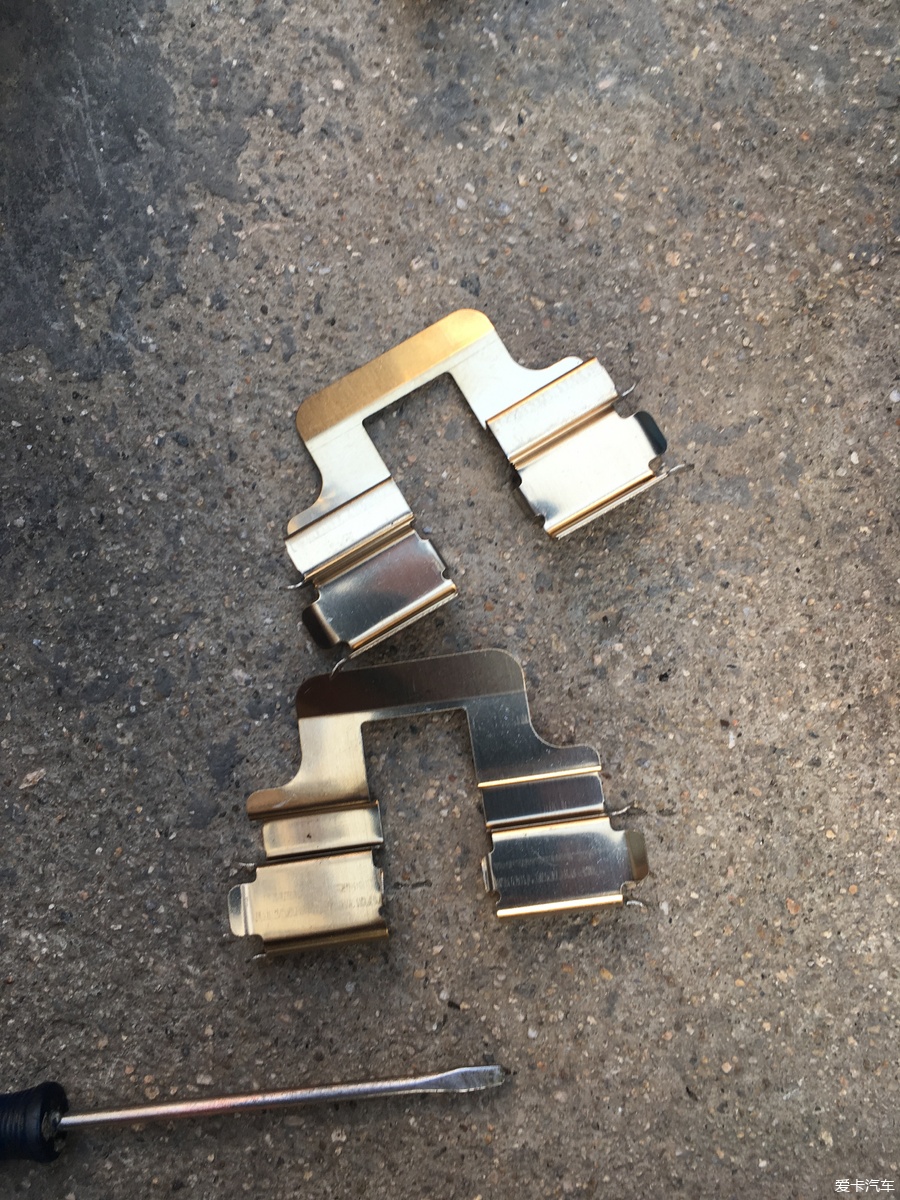

刹车片卡簧 ,换新的。 外面换刹车片普遍不会给你换这个,对了还有后刹车分泵螺丝 原厂片也会附带四个,一起换掉

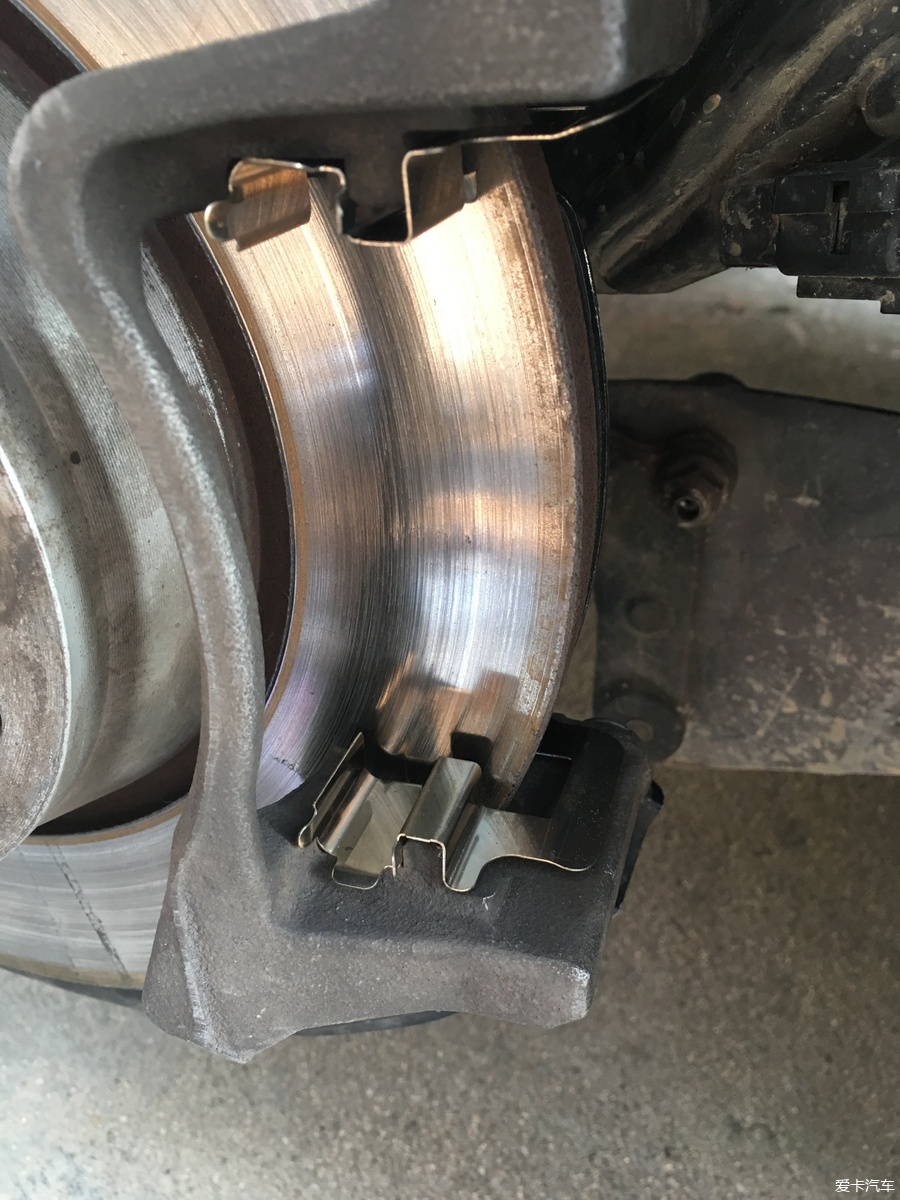

后分泵和刹车片拆下来了。。拆后分泵需要用13套筒和15的开口扳手

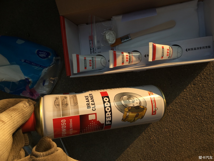

刹车系统清洁剂,清洁一下导向销,活塞 ,刹车盘等

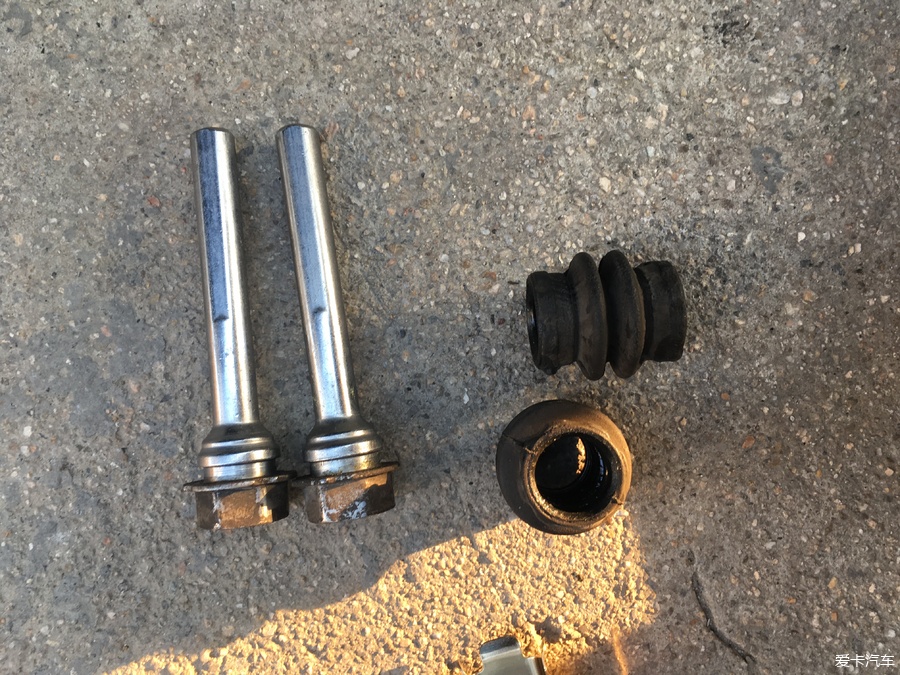

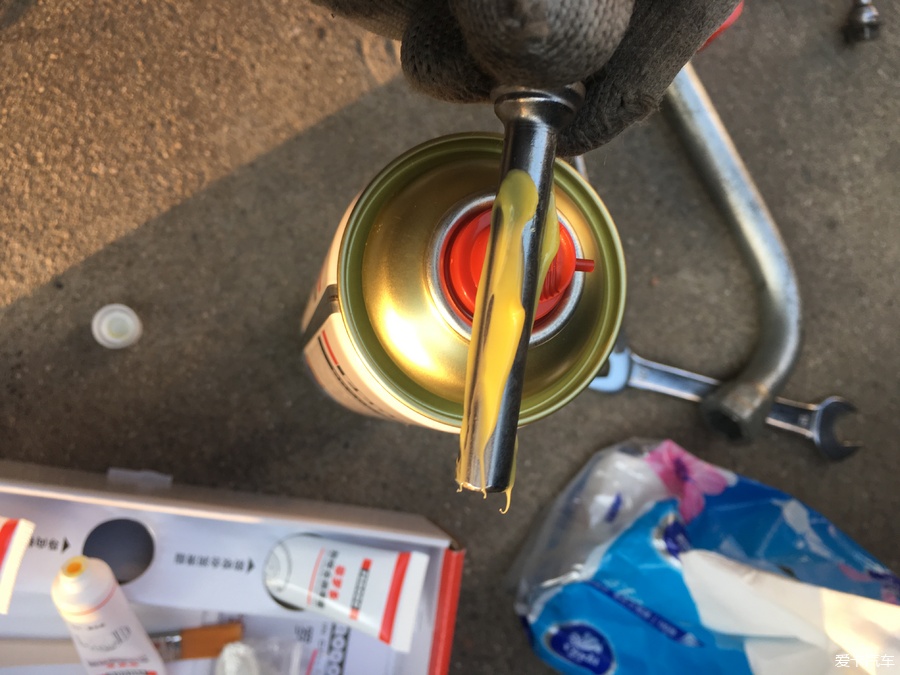

后导销拆下来了,擦干净,胶套里也擦干净。我这是迈腾B7的刹车分泵 两个导销长度一样的
涂上导销专用润滑脂,然后套上胶套。

刹车片上下金属片也应该抹消音膏吧
没有安全的车,只有安全的驾驶~
发表于 2017-04-22 21:31    IP属地:未知
引用 顶着风走 于 2017-4-22 21:19 发表的回复
刹车片上下金属片也应该抹消音膏吧
抹到卡钳上了  金属片也抹了  图片看得到把
刹车片上下金属片也应该抹消音膏吧
放的图片 还没抹   后来抹了
