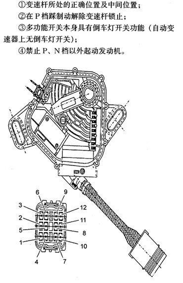

发表于 2017-04-23 22:42    IP属地:未知
自动挡的·吧?
根据维修手册提示,很有可能是多功能开关(自动挡挡把以下看不见的那部分,底盘升起来应该能看见)出现故障导致的。。。
关于多功能开关:移动变速杆换挡,实际就是在改变多功能开关内部7对触点的状态,变速器计算机根据多功能开关各触点的通断可以识别以下图中功能,也就是说第1、4项功能识别出现问题。。。(具体排查方法可查阅手册第四章相关章节)

发表于 2017-04-24 09:06    IP属地:未知
兄弟,莫想复杂了,就是档位开关坏了,换了就好
