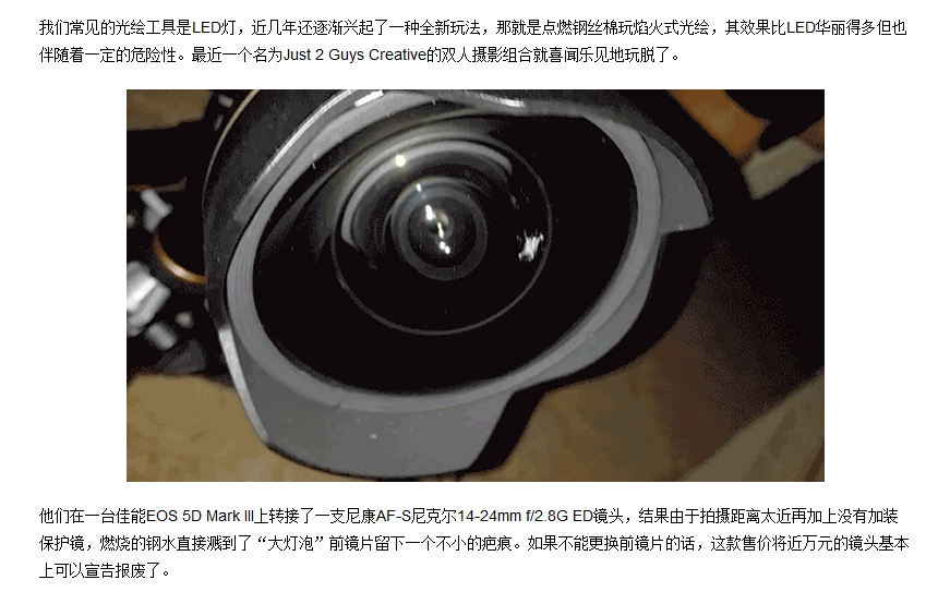

镜头一定不要用大灯泡(尼康14-24,腾龙15-30这类灯泡形状的,没有UV镜保护),并且确保有UV镜。不然就会这样:
