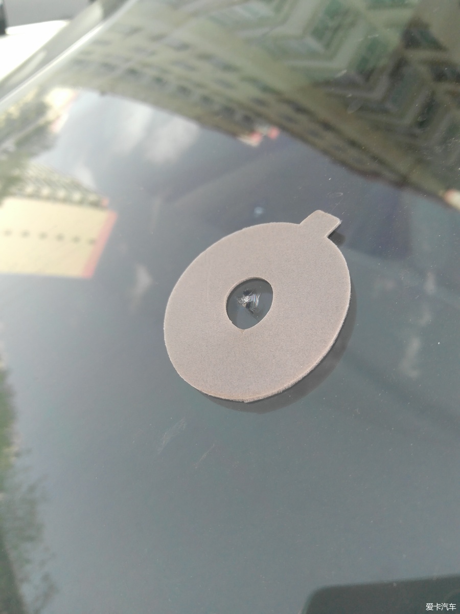

这是被石子击中的前档玻璃,一个直径约5-6毫米的小坑。这种坑俗称“牛眼”。

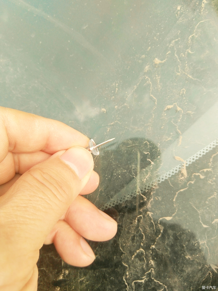

用水将“牛眼”洗干净,暴晒3小时,再用这种针将“牛眼”里碎玻璃和其它脏物清理干净。

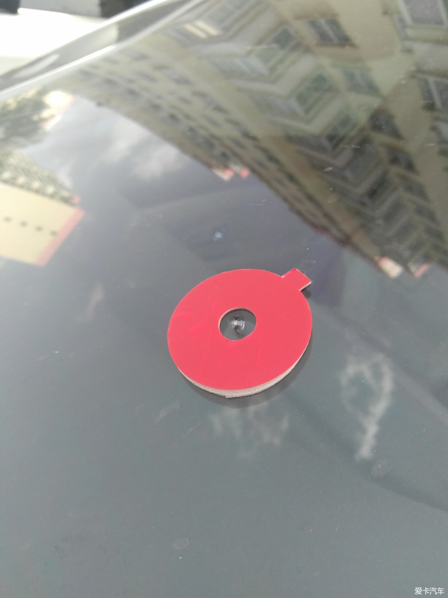

贴上双面胶定位贴,撕掉红色塑料膜,然后放置注液头。
[ 本帖最后由 太原老邓 于 2017-4-21 08:13 编辑 ]

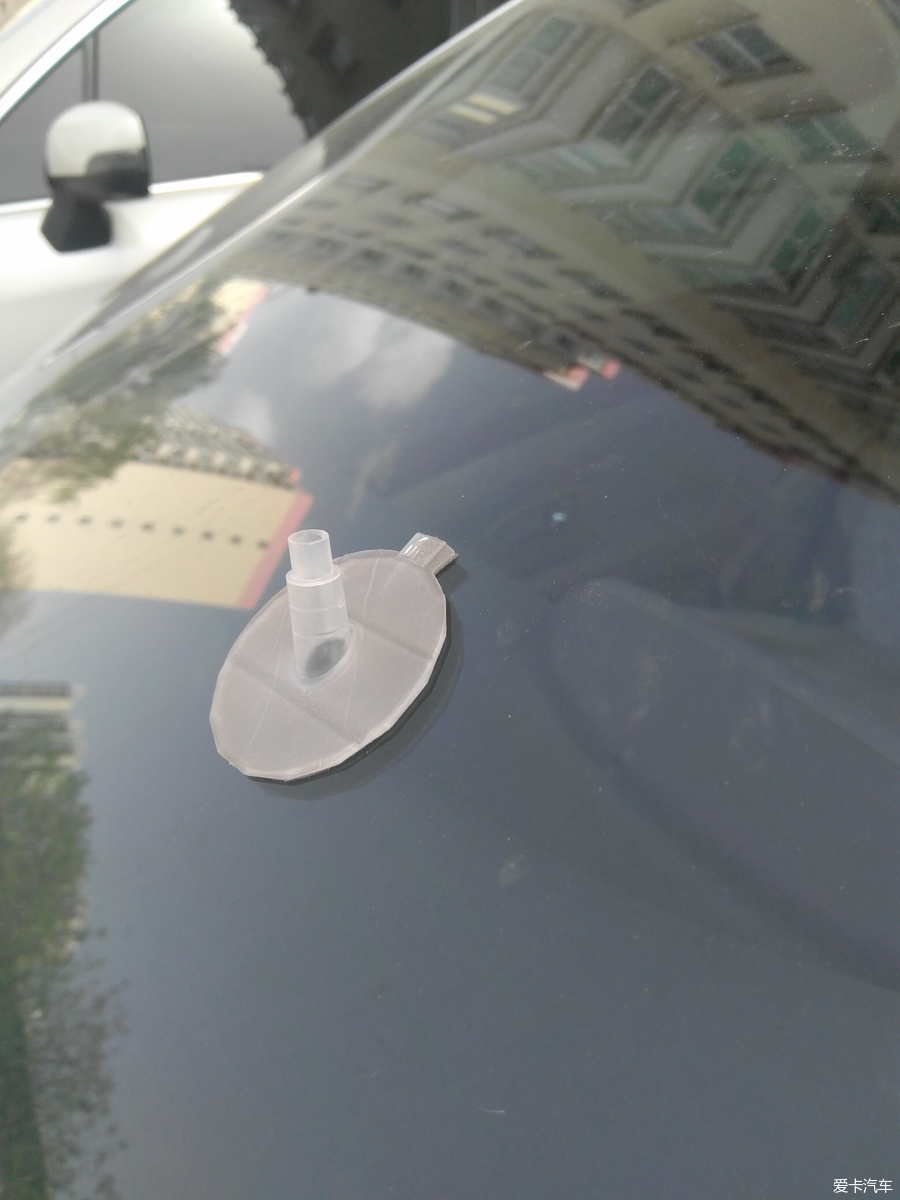

在注液头里滴上6-7滴修复液,然后插上注射器,抽真空并保持负压10分钟,再将注射器活塞抽出,再往里压,继续保持正压10分钟左右。
