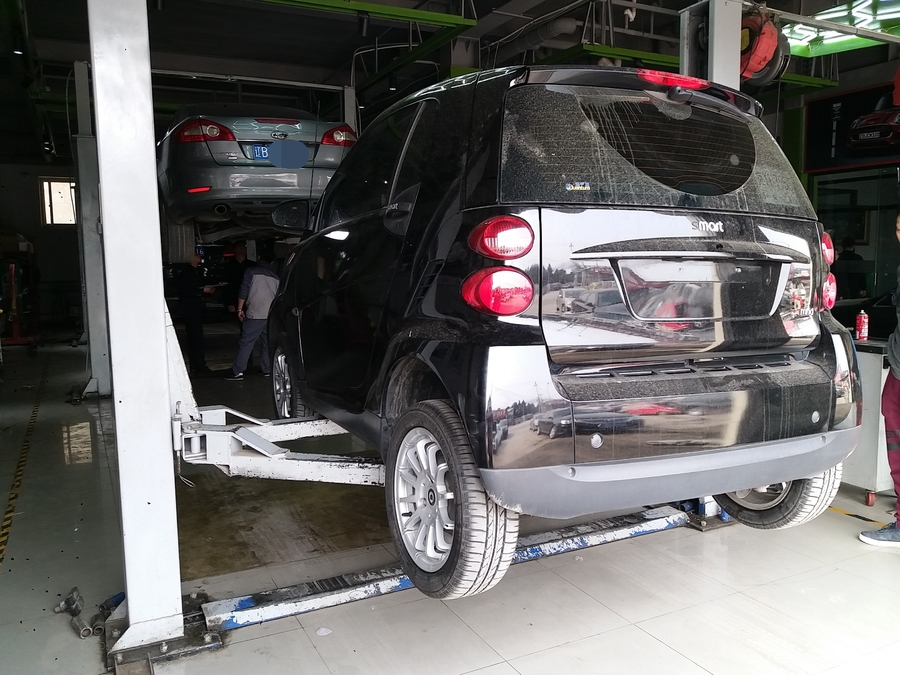

    车辆举高后,底盘处一览无遗,那个像葫芦一样的机爪胶可是吃着大力呢,整个发动机和变速箱的惯性全靠它缓冲:

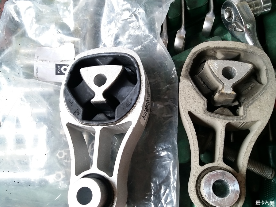

近距离观察,橡胶部分出现许多裂纹。机爪胶的拆装很简单,前后两颗螺丝打开即可更换:
与新的机爪胶一对比,相信大家就知道是哪里的问题了:
机爪胶的更换只需要10分钟左右,简单快速,更换完机爪胶的车辆再进行其它方面的检查:
