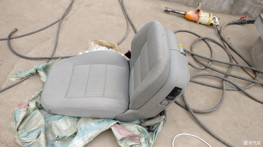

板凳实在不舒服,倒不是为了电动调节,我的车基本都是我一个人开,前后和高低基本不用调,最想要的是顶腰的效果。选座椅的过程就不表了,直接看看这次的主角吧
最主要的改装就是两个腿,轮子中间的距离是55cm,捷达原车的轨道是47.5cm,所以就需要把这两个腿锯断再重新焊接。
就是这个腿,轻松锯断。

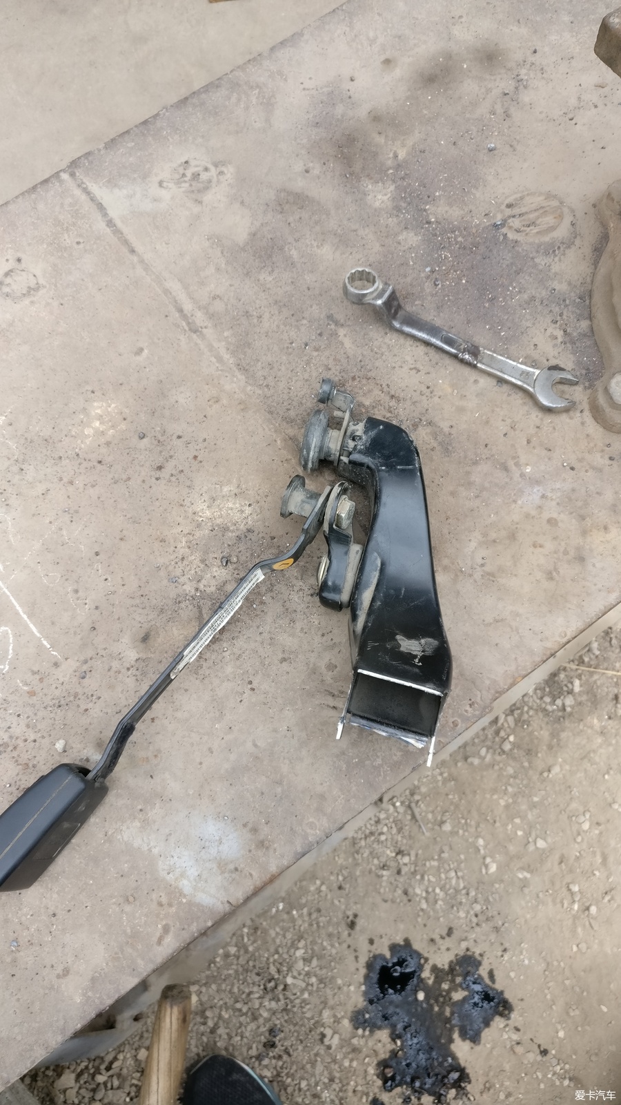

接下来打算上车试试轮子跟轨道配套与否,把原车板凳拆下来,就一个螺丝拆掉就好。
试装了一下,内侧的轨道刚好合适,而外侧轨道小又窄,所以只能用角磨机加工一下了。另外固定安全带的大螺丝也有点太长,都伸进轨道里面了,锯短一些就可以

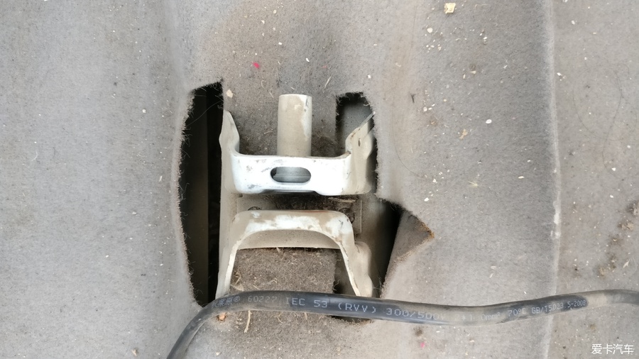

接下来该处理前面的支撑点了。奥迪的座椅前面支撑点是这样的
那两个孔是固定用的,横向两个孔,但是捷达的前部支架是这样的
纵向的一个缝,中间有个眼儿,可以穿过螺丝,所以根据论坛朋友的提示,做了这么个东西用来固定座椅。
这个结构就不用切掉原车的支架了。
也正是这个东西,废了好大劲儿。因为原车支架的眼儿并不是标准的螺丝直径,原车的销子直径8.8,真是个奇葩的尺寸。
起先是找了个8个螺丝,结果装好之后,太晃,猛加油的时候,或者倒车踩刹车的时候,座椅就前后晃,而且还发现座椅那两个固定螺丝跟轨道之间本身就晃,还以为是座椅磨损太大导致的,询问了下卖家,卖家说他试了下他家左右这样的座椅都会晃。我拆开看了下磨损并不严重,所以可以确定,坐上去感觉到的明显晃动是螺丝不匹配导致的。
可是无奈的是找不到合适的螺丝。可是这并不能难住我
看到了吗?是的,我把原车座椅的销子末端打了个洞,还用这个销子,穿过去之后再插一个销子就可以了。再次装车之后,真的不会那么晃了。

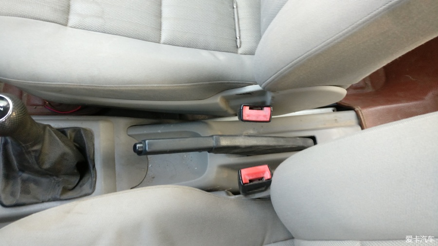

改造完之后先装副驾
再来看看两个都装好之后的间隙,还有和门板之间的间隙。

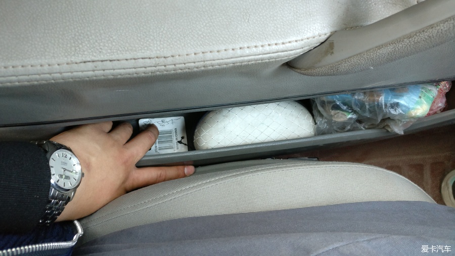

到门板的距离几乎没有,但是关门不会碰到,关起门调整座椅基本不行,摸不到按钮。
中间没办法放扶手箱了,但是据我观察,主要是靠背处缝隙太窄,过几天了再做个生态板的箱子放上,毕竟习惯了胳膊放在扶手箱的感觉。况且我车充也改装到了扶手箱里面,这次再重新弄个车充,原来的干扰收音机信号太严重了。
