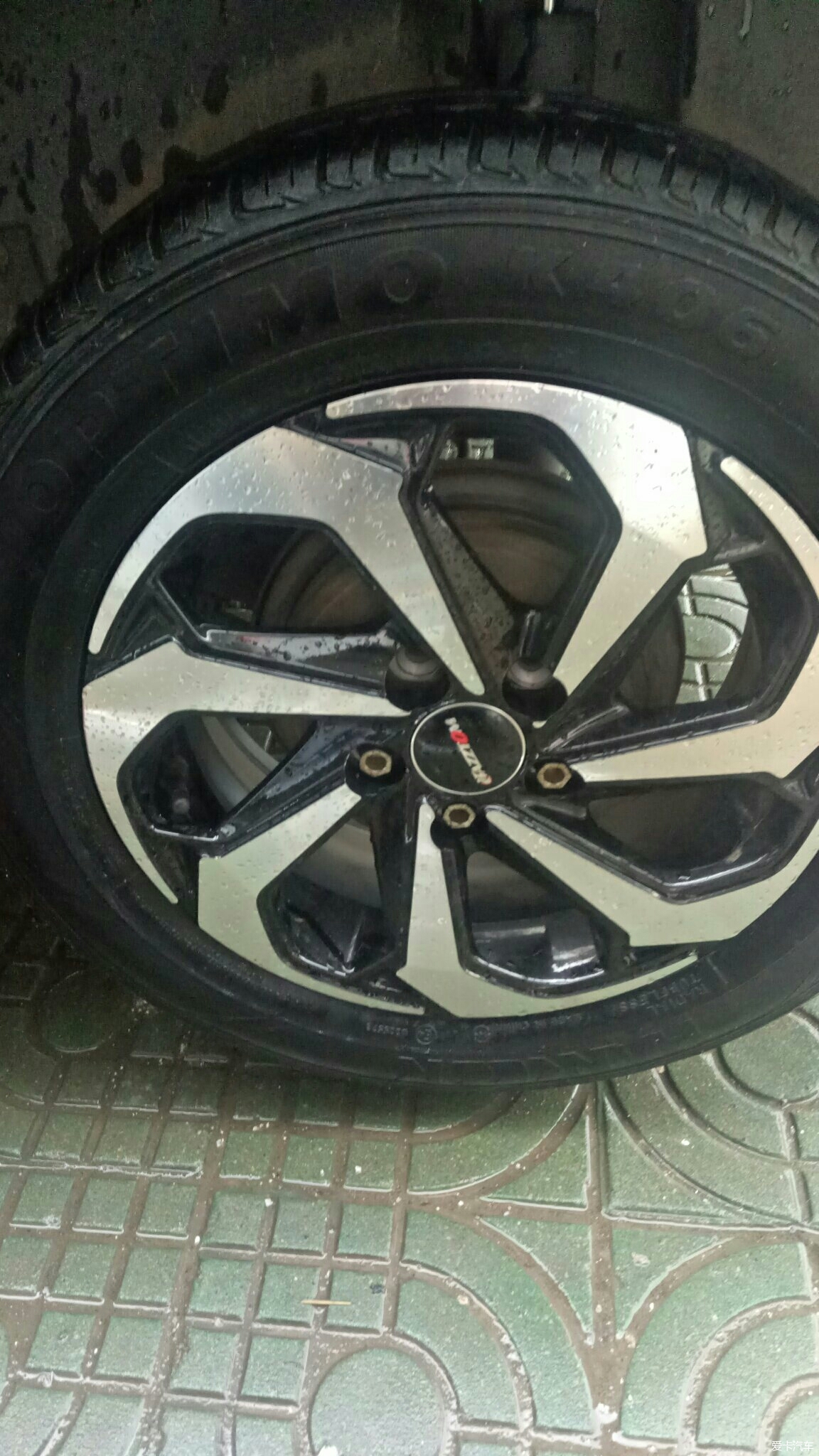

这是换的轮毂,看后胎185/60R14,间隙还是比较大,有点小丑。

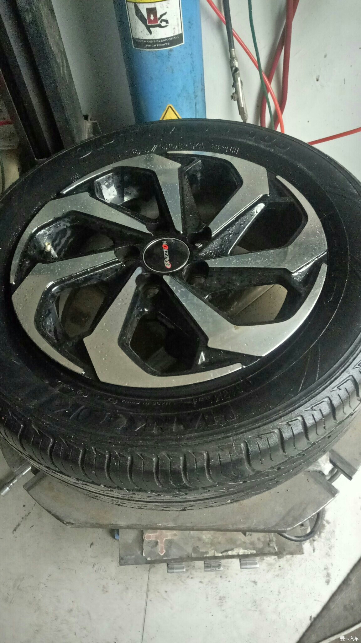

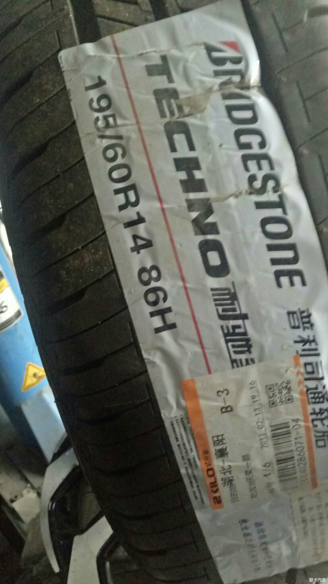

还的小鬼子的胎,不是我不爱国,这其实是国内工厂产的。

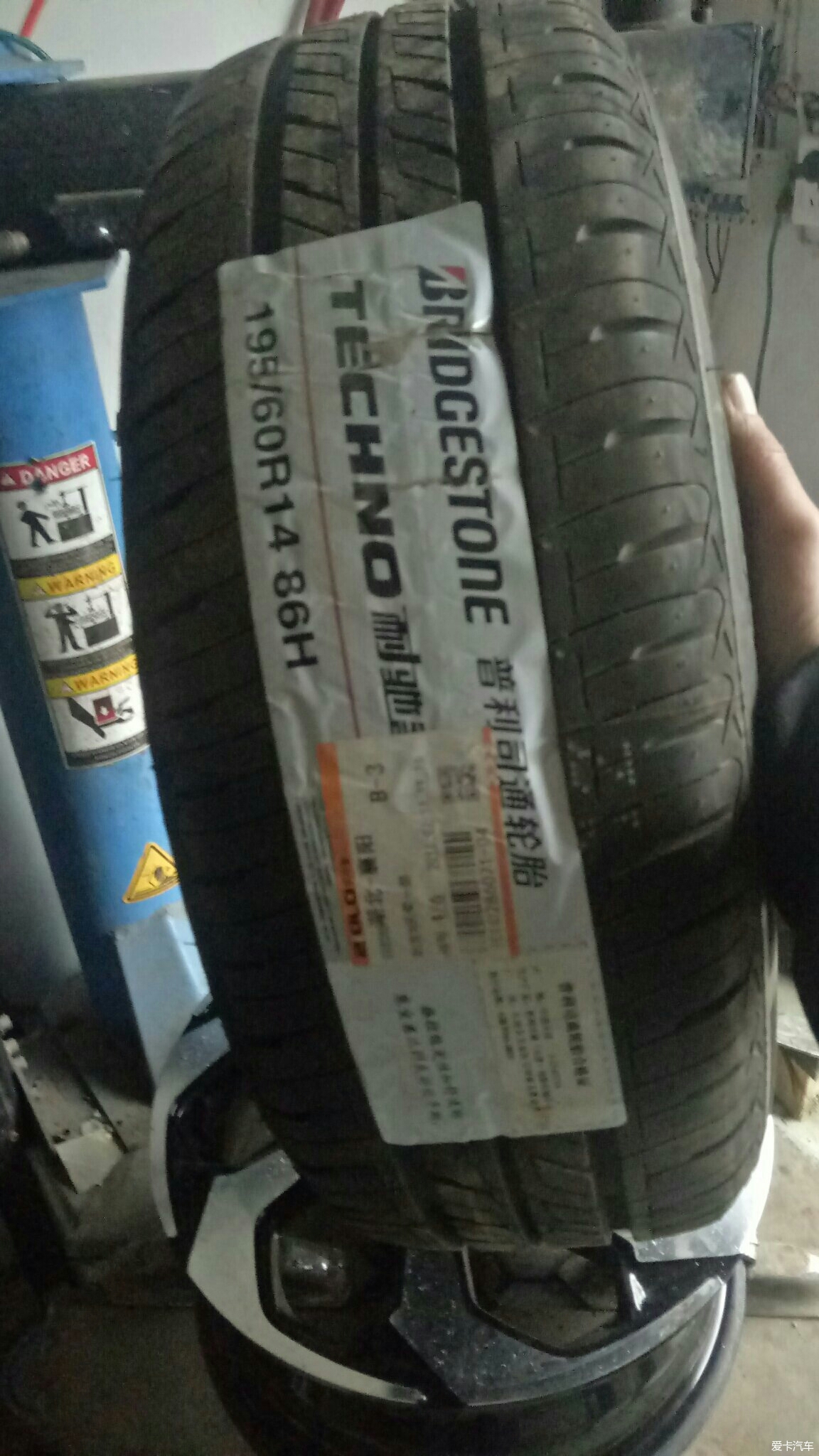

195/60 14 新花纹 据说是耐磨配方,试了就知道了。

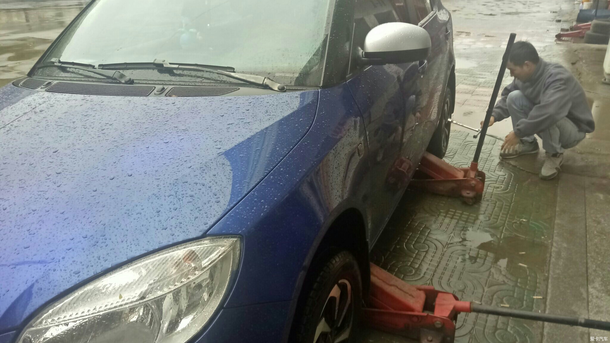

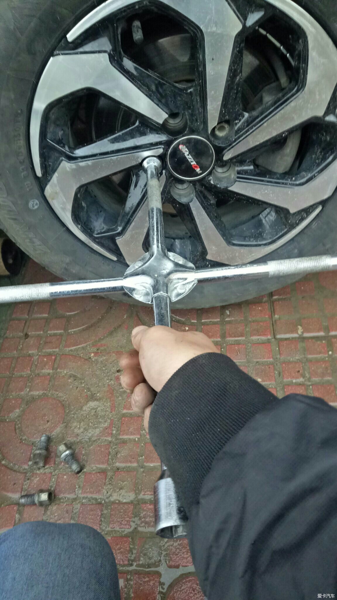

昨天襄阳在下雨,冒雨开干,出镜的是我朋友~
前换后,后换新。主要还是没钱穷屌啊。
楼主干活的手~

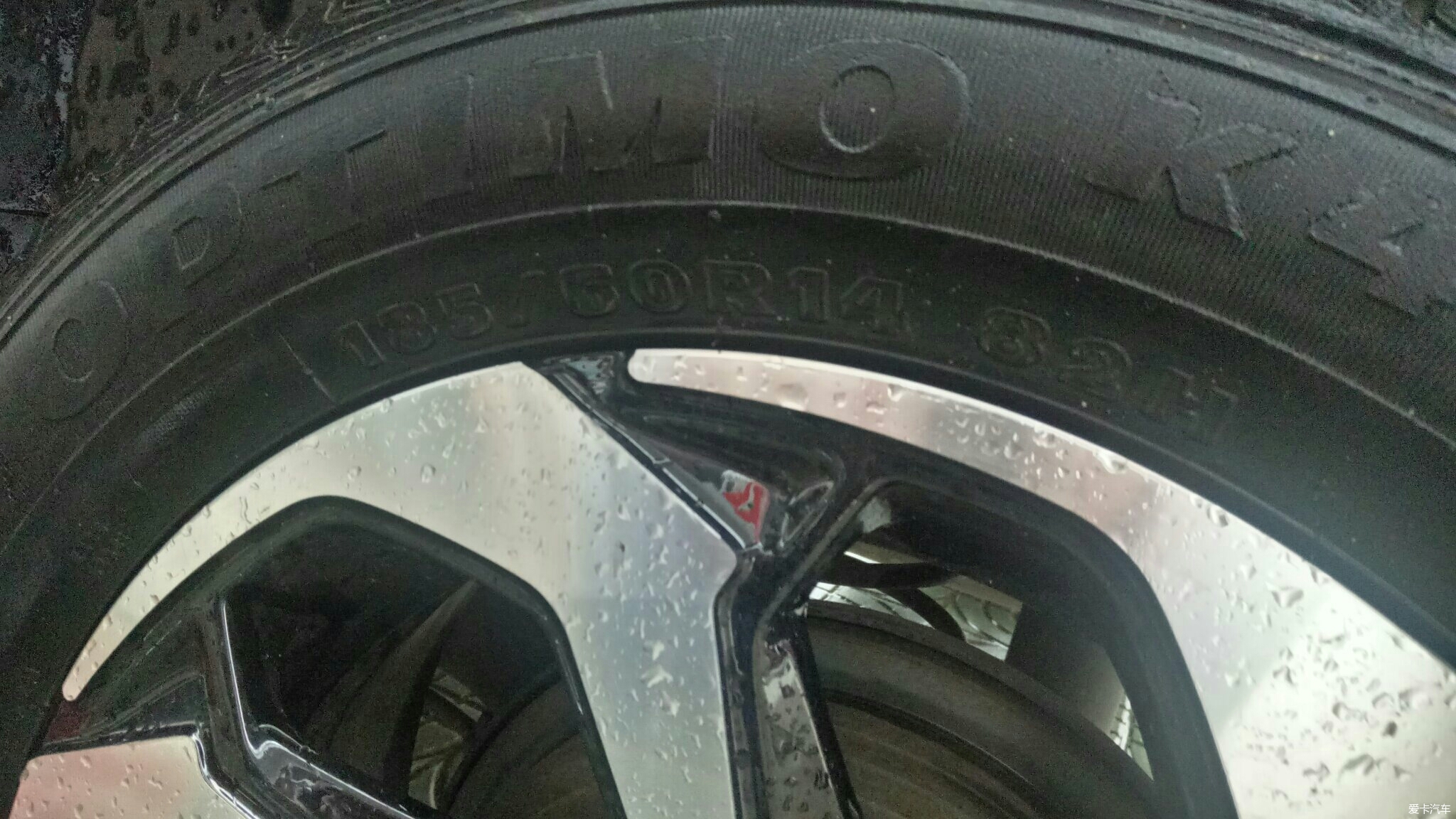

光线不好,看的清么?之前用的是韩泰傲特马K406的胎。比较耐用。但是年代久远,处于安全考虑,换掉!

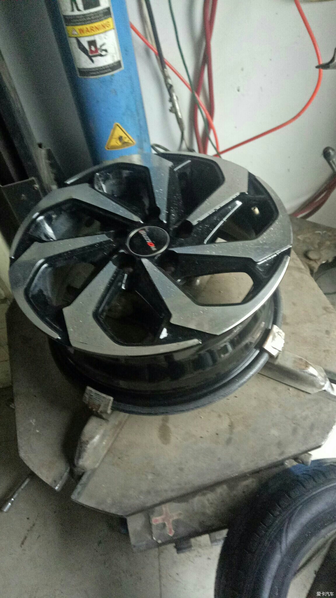

这个轮毂大爱啊。这是上任车主换的,第一眼感觉太棒~

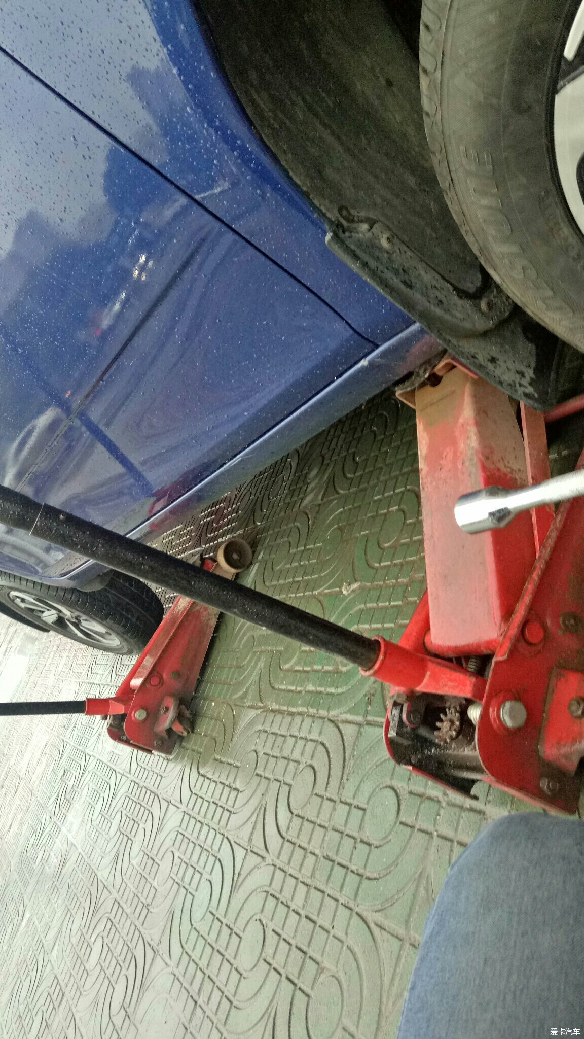

拆完一边,拆另一边~前后交叉换位。这样可以保证轮胎磨损一致~

抱歉各位tx,拆装只能双手操作,所以没拍照片。见谅!

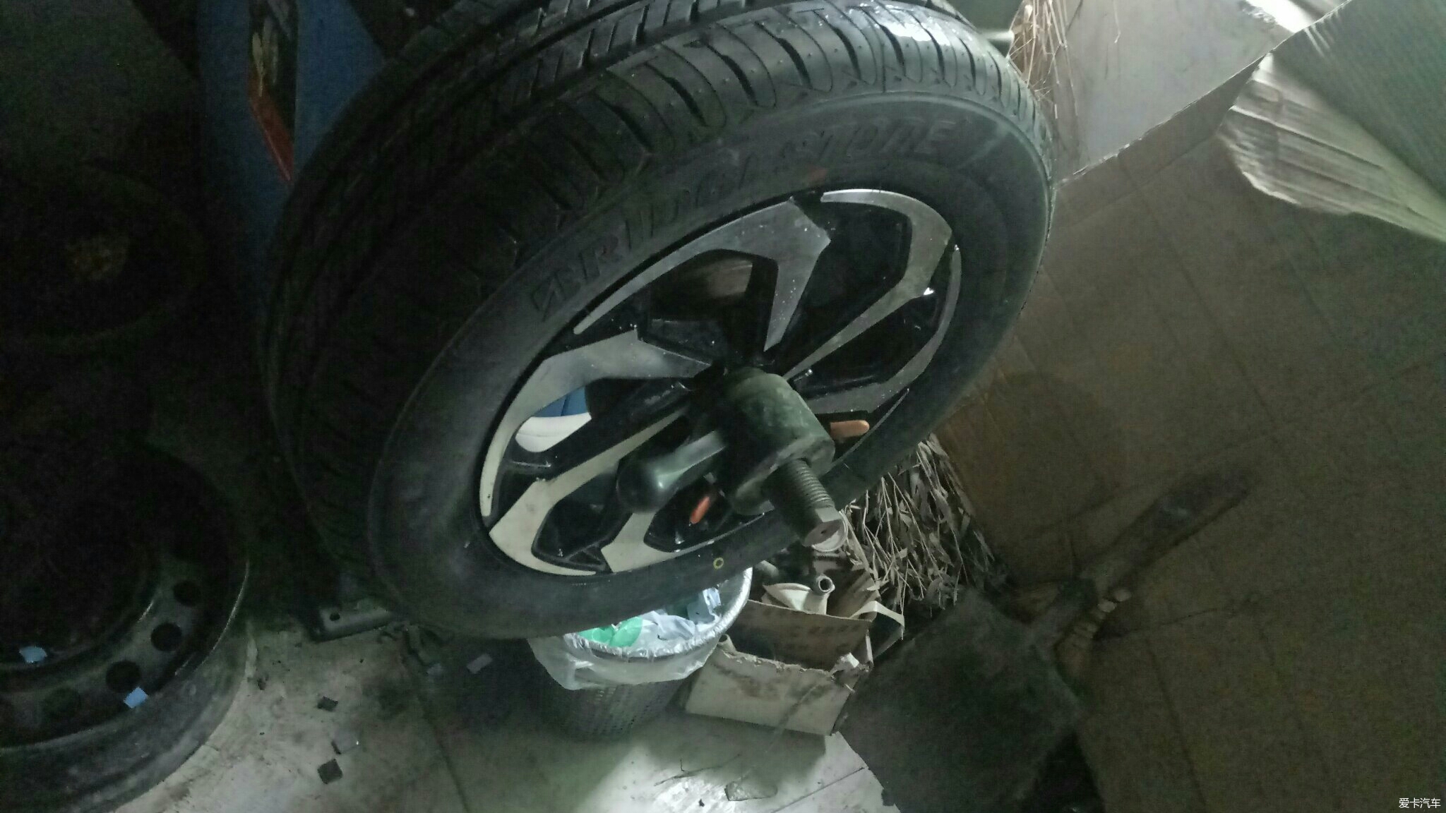

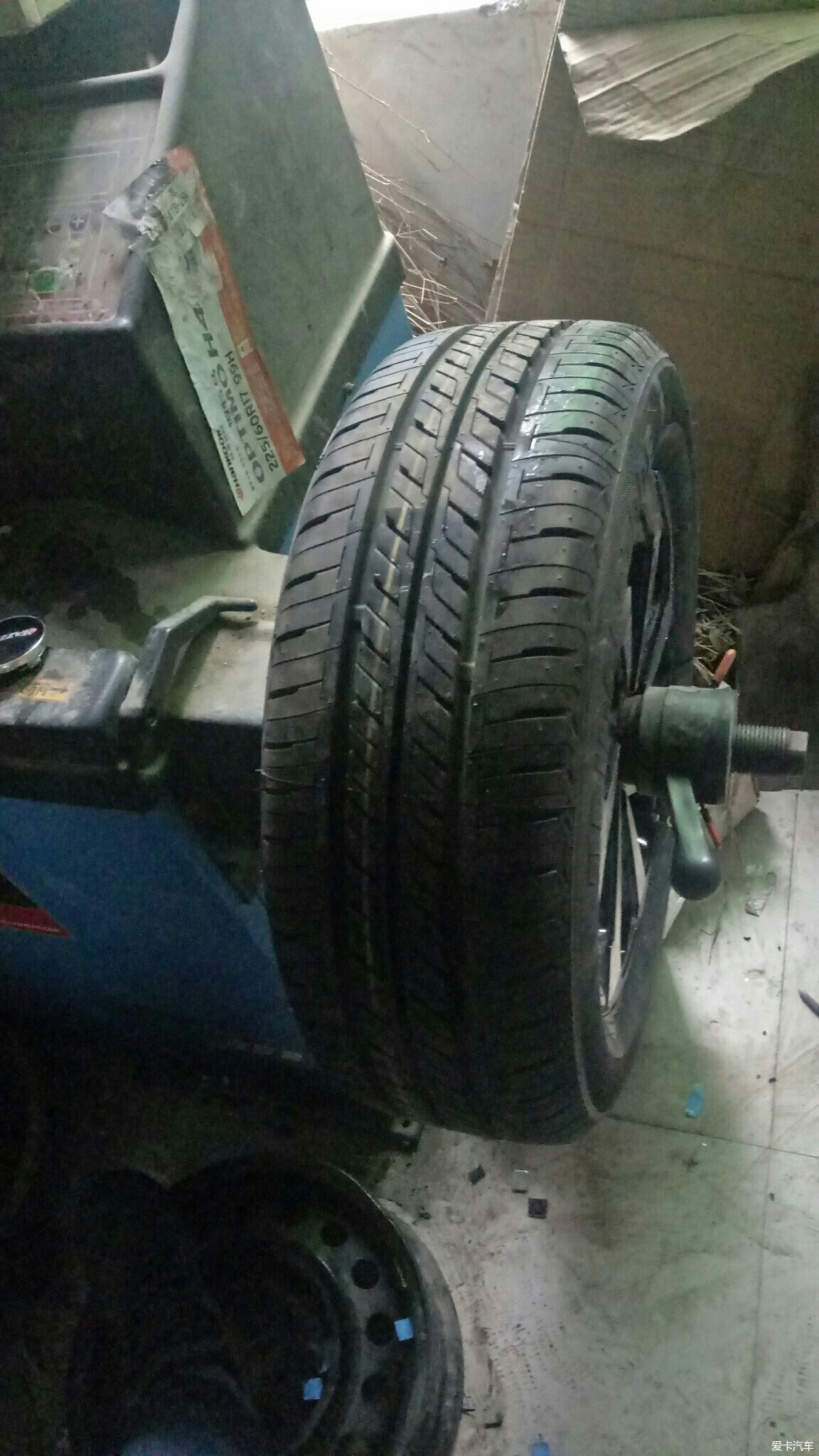

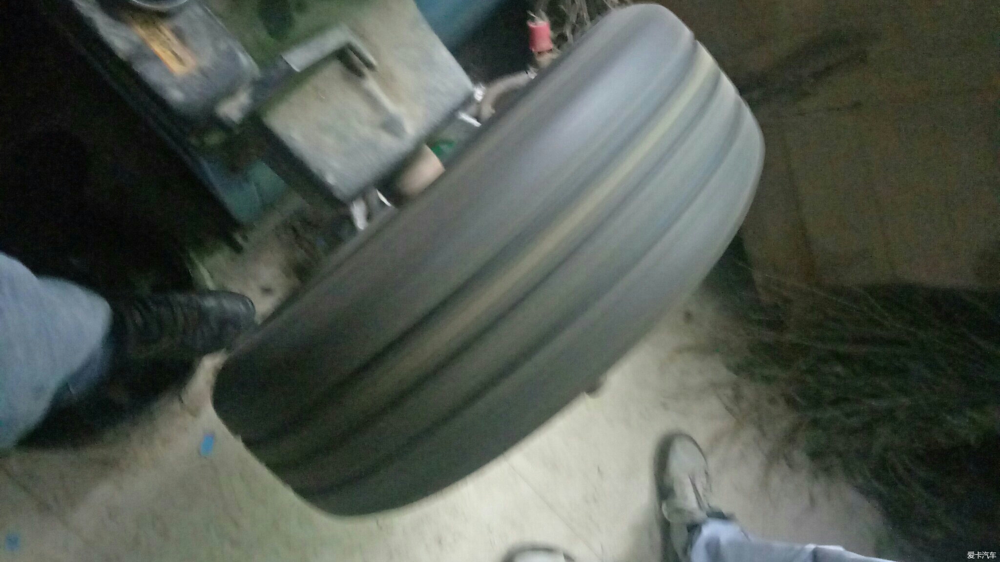

动平衡。防止方向抖动,轮胎偏磨哦。花纹挺好看
施工环境有点乱~
转起来~
这里要说一下。换的副厂轮毂,平衡数据太难调了。内径10-30,外径45-60 天呐~所以各位小伙伴一定注意,换轮毂尽量原厂件。如果只能副厂,那我建议勤检查四轮动平衡。很关键!
新胎特写~

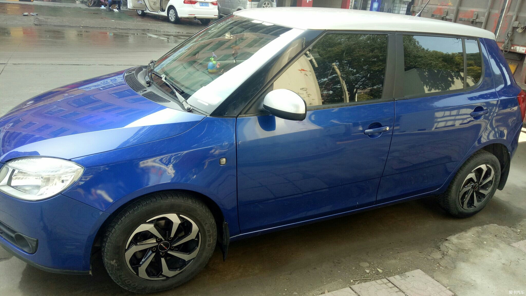

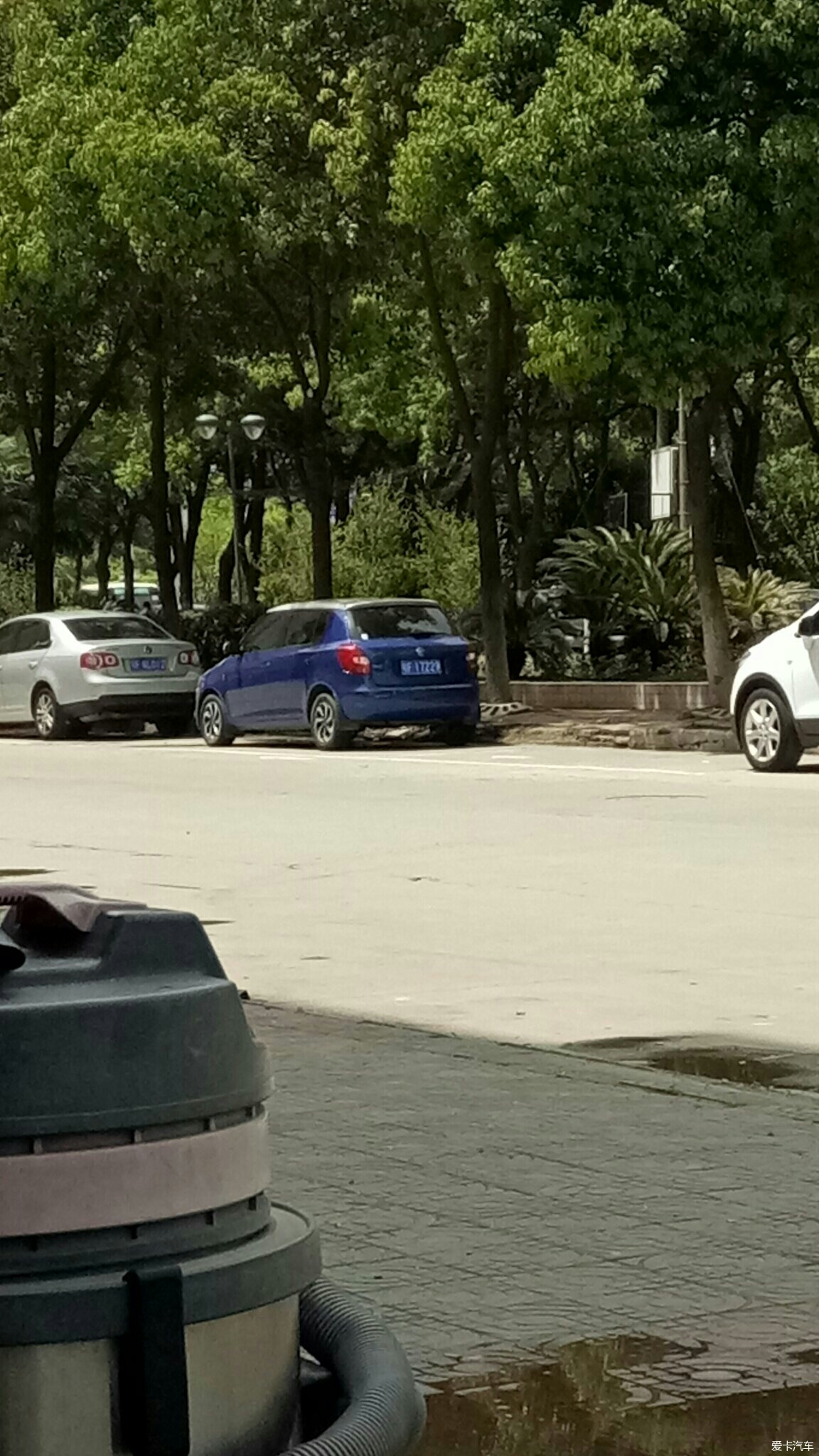

前后远景对比~(换后)
前后远景对比(换前)
个人感觉视觉效果还是有的,可能不是很大~昨天试了一下,195比 185的毕竟接触面积大了点。转小弯没什么感觉,但是转大弯的时候确实没以前那么没谱了。
