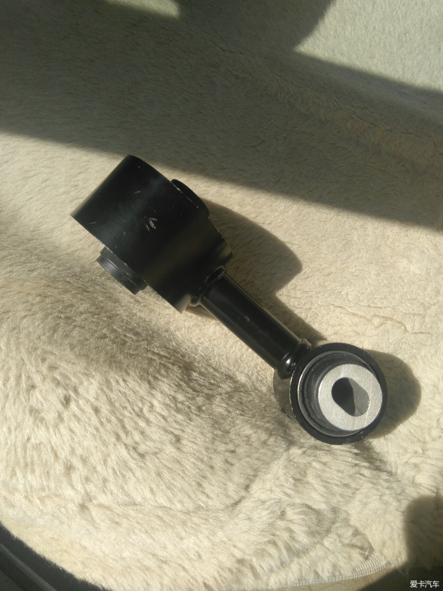

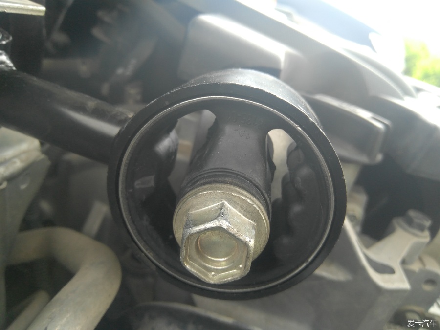

我的轩逸2.0XL发动机机脚早就坏了,但一直没有换。网购的新机脚今天到货,准备更换。
(发动机机脚损坏的后果是会造成怠速有一定的抖动,不过,我这个抖动不明显,所以一直没换。由于不是关键配件,因此换成副厂的即可。)下面3张图片就是新机脚。

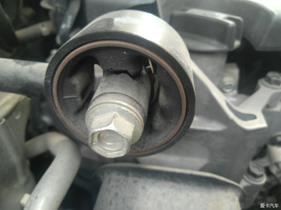

发表于 2017-04-14 17:51    IP属地:未知
这是原车里的旧机脚位置,里面橡胶撕裂得很厉害。

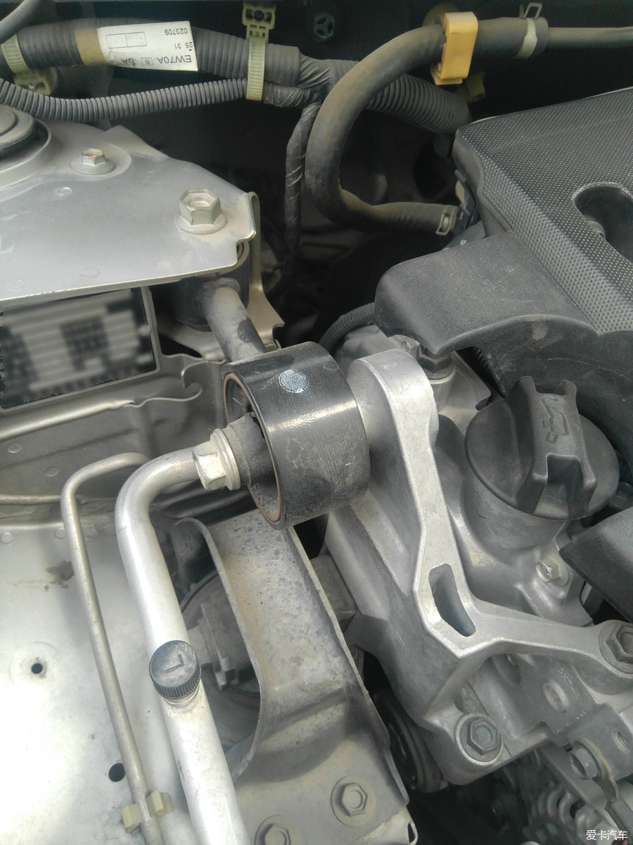

发表于 2017-04-14 17:59    IP属地:未知
工具就是17号梅花扳手。

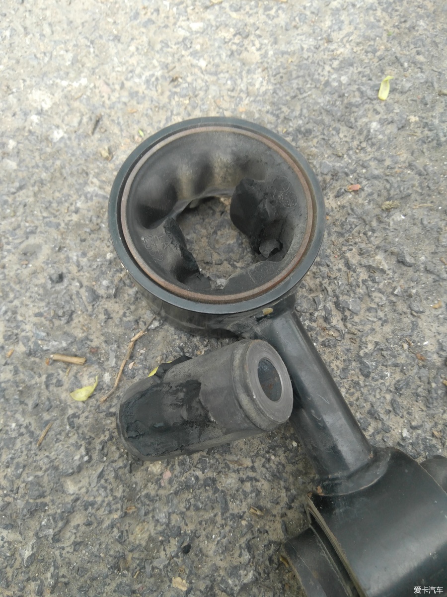

发表于 2017-04-14 18:05    IP属地:未知
看看拧下来的发动机旧机脚,里面中心轴不仅仅是裂了,还断开掉下来。看来早就该换了。

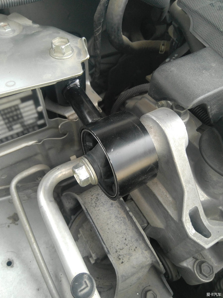

发表于 2017-04-14 18:07    IP属地:未知
将新机脚装上,拧紧螺丝,一切OK!这下不用再担心怠速时发动机抖动的问题了。
