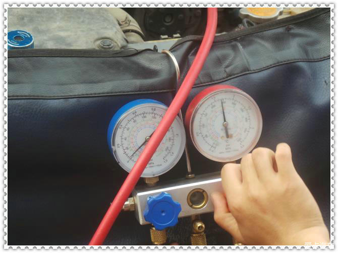

这是一个标准的森林人通病案例,开启空调不凉并伴有微臭的气味,单是从这两点就能够判定出故障源,那就是空调蒸发箱渗漏。当然了具体故障的判定还是需要根据流程来确认,车辆到场后,我们依然会首先检查各空调管路是否泄露,加压测试压力变化,在确认各管路没有渗漏现象后才着手拆解仪表台,找出蒸发箱

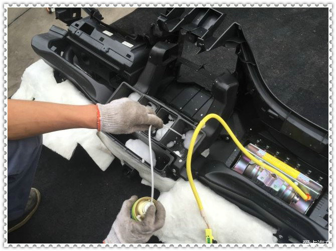

斯巴鲁森林人,傲虎这些车型蒸发箱设计都在仪表台的最后边,拆卸一次就需要抬出整个仪表台,作业流程比较繁琐,斯巴鲁蒸发箱渗漏一般都是因为长期使用中附着杂物过多,滋生菌类,造成腐蚀而导致的。我们针对此类易发故障一般采取更换蒸发箱,清洗仪表台空调风道的方式来彻底解决。

我们以一例刚修复的斯巴鲁森林人为例加以解读,仪表显示16万公里,故障空调不凉。打开发动机舱,目测检查有否明显的空调管路渗漏痕迹,使用设备加压测试,压力变低就说明有渗漏。压力测试后发现并没有明显的泄漏现象,也说明空调管路并没有问题,在检查完水箱冷凝器组件后,我们初步断定故障点应该在驾驶室内部。打开室内空调系统,压缩机可以正常工作,空调出风口风力也正常,唯一没有检查的就是空调的蒸发箱了。
    森林人的蒸发箱位于仪表台的最下方,要想找到他还必须拆卸整个仪表台,这可是非常繁杂的作业,图中可以看到两人拆卸仪表台有多费事。经过一番奋战,蒸发箱被取出,我们一眼就发现问题所在,蒸发箱左右两侧均有明显的渗漏痕迹,还粘连了很多的杂物,蒸发箱慢性渗漏才是造成本车空调不凉的罪魁祸首。
    我们更换了原厂同型号蒸发箱,并对空调风道进行了一次彻底的清洗,装车测试恢复正常。夏季车辆空调保养要定期,发现不凉要及时检查故障,及早解决问题,保持空调系统最佳工作状态,助你一起度过炎炎夏日!
