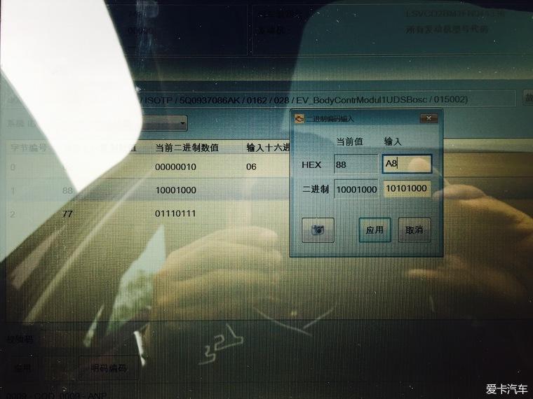

共有6个选项需要改编码,看似简单,但如果没接触过ODIS还真是很难直接上手。
附上一些编码方法,供大家参考。都是摘自网络。

进入09→设码→第0字节改成0609中拉选择559 RLS雨感设码06A8DD(据说必须用ODIS设码,5053会提示超出允许值)

大神在帮我远程设置雨感。有好几项要修改。
编码修改。膜拜上神中。
