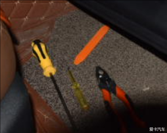

       要用到的工具不多,我准备了这四样:钳子,十字花的螺丝刀,扁口螺丝刀,小撬板。

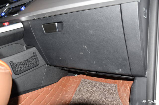

      工作地点:副驾驶!
       清空手套箱内杂物。

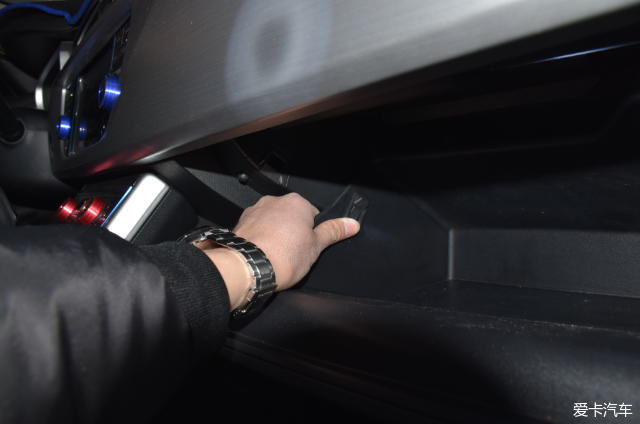

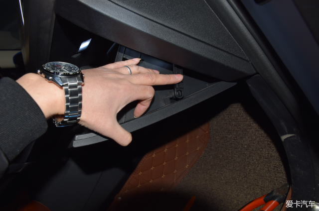

    用一只手在背面顶一下卡托,同时另一只手在前面拽一下,将卡托卸下来。
  左面步骤一样

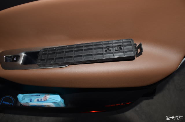

    拆下卡件
卸下的卡托是这样滴

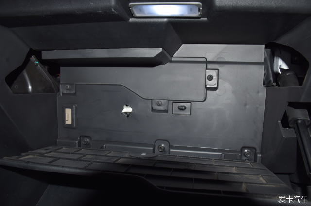

两侧液压杆卸下后,露出这个地方。

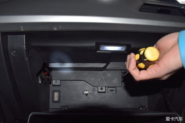

用螺丝刀卸下三颗螺丝,摘下护板。(手套箱的灯也是自己改的LED灯,贼亮哦)
摘下的护板。
摘下护板后就可以看到滤芯的盖板了。
从右侧向外抠盖板上的卡扣。
拆下来的盖板。

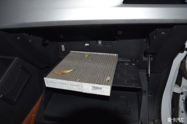

终于看到滤芯了,噢噢!拽出来就行了。
不是特别脏,居然还有树叶,醉了!
取出滤芯后顺便吸了一下灰。
来个对比图,没有对比就没有伤害!
对比图2
