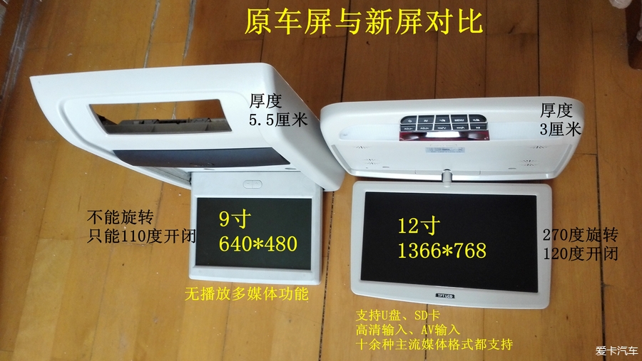

作业的开头我再罗嗦一遍,这个改造后的显示屏到底比原厂的好在哪里?
1、  屏幕原车位安装,只插拔不破线,不破坏任何车内结构,可迅速恢复原厂状态。
2、  屏幕尺寸由9寸增大到12寸,大屏幕才过瘾。本来打算搞到15寸的,结果发现太大了放不下。
3、  屏幕厚度由原来的5.5厘米变薄至3厘米,妈妈再也不用担心我碰头了。
4、  分辨率由原来的640*480,提升到1366*768,清晰度有了极大的提高,对小盆友眼睛有好处。
5、  支持U盘、SD卡等存储工具,直接插入播放音乐、视频等,方便快捷再也不用买DVD、CD了
6、  支持高清HDMI接口。

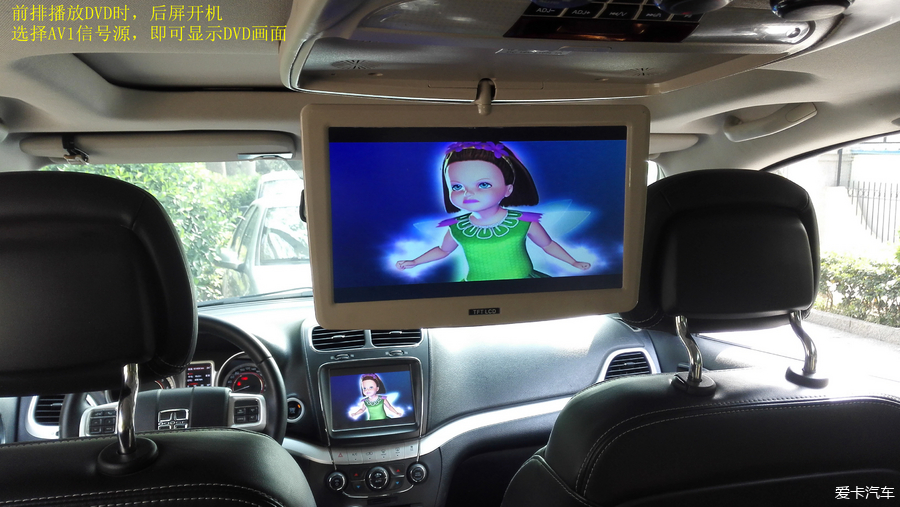

7、  提供1路视频AV输入,可外接游戏机等设备(设备需自备)
8、  无需另外铺设音频线路。节目音频可无线发射到收音机,酷威原车的红外线耳机也可正常使用。
9、  屏幕可前后左右多角度旋转,方便观看。

先看看屏幕的对比图吧。

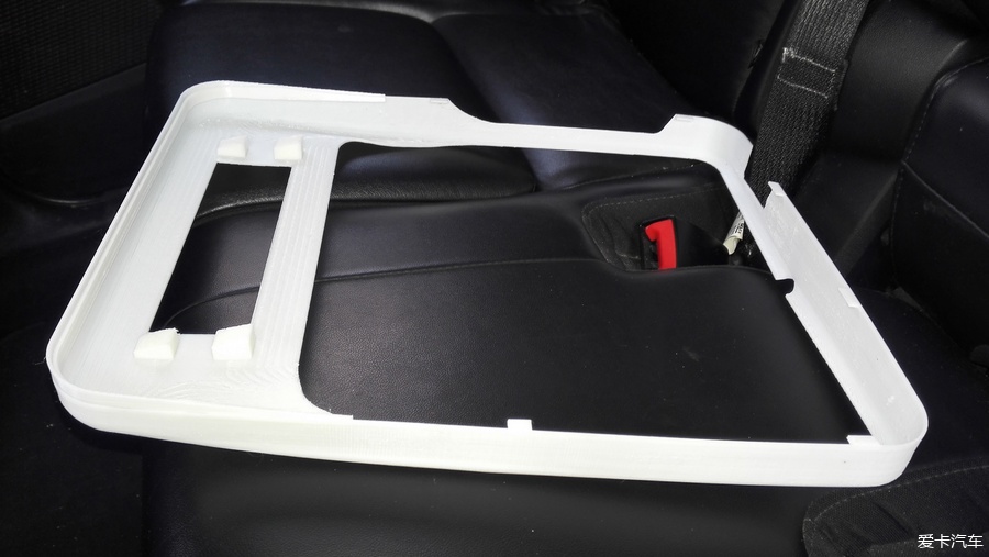

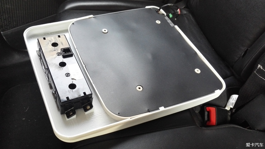

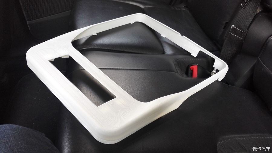

上次设计的空调旋钮装饰罩,简直丑爆了,我都无法直视。优点是成本低,哈哈。

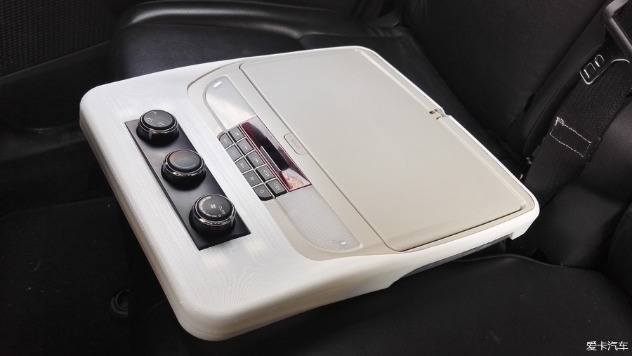

这次是什么样子呢?我们设计了一个外壳,把主机全包起来,就是这样。

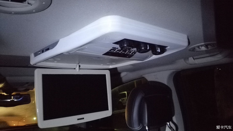

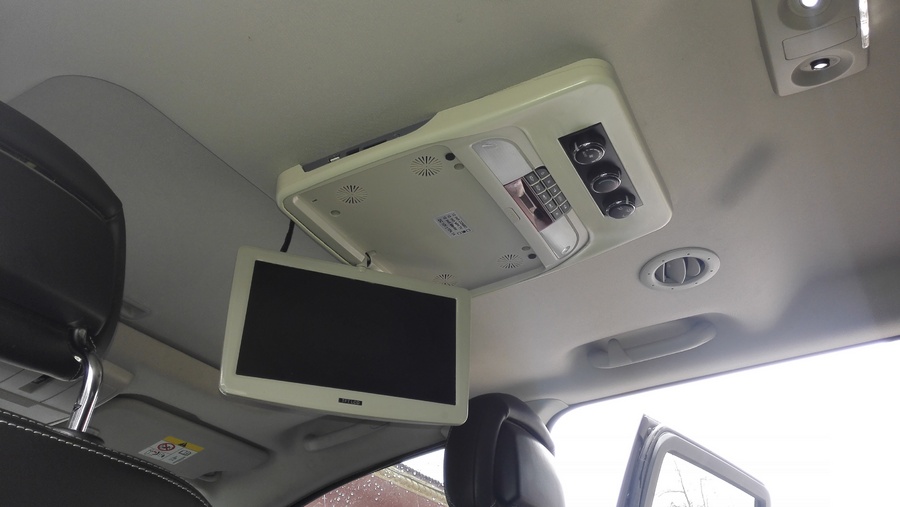

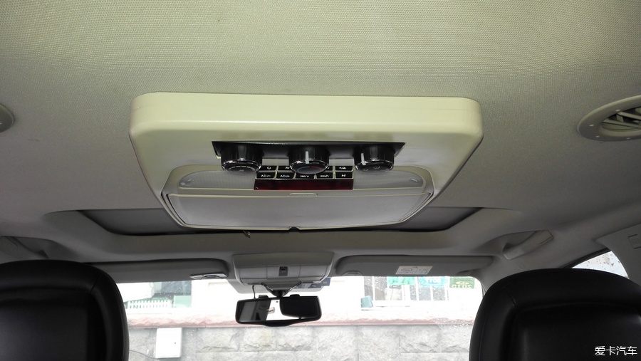

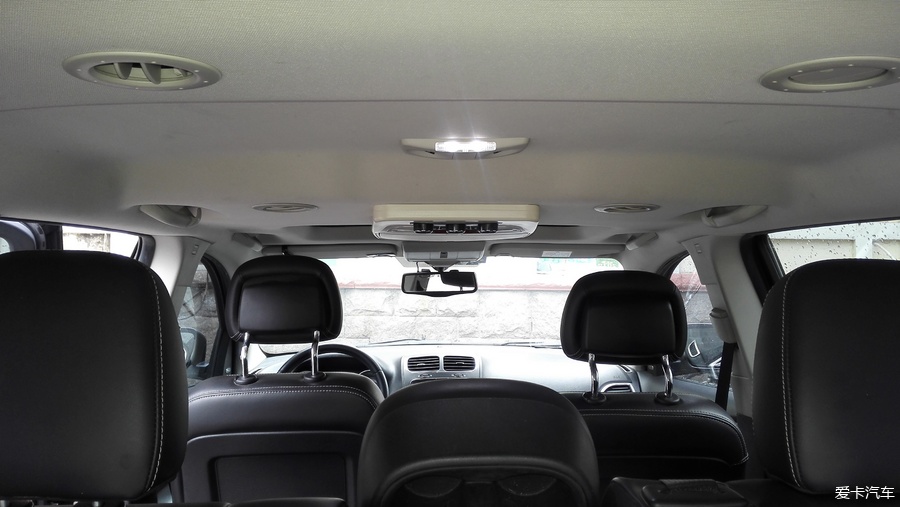

装到车上是什么效果呢?请看图。

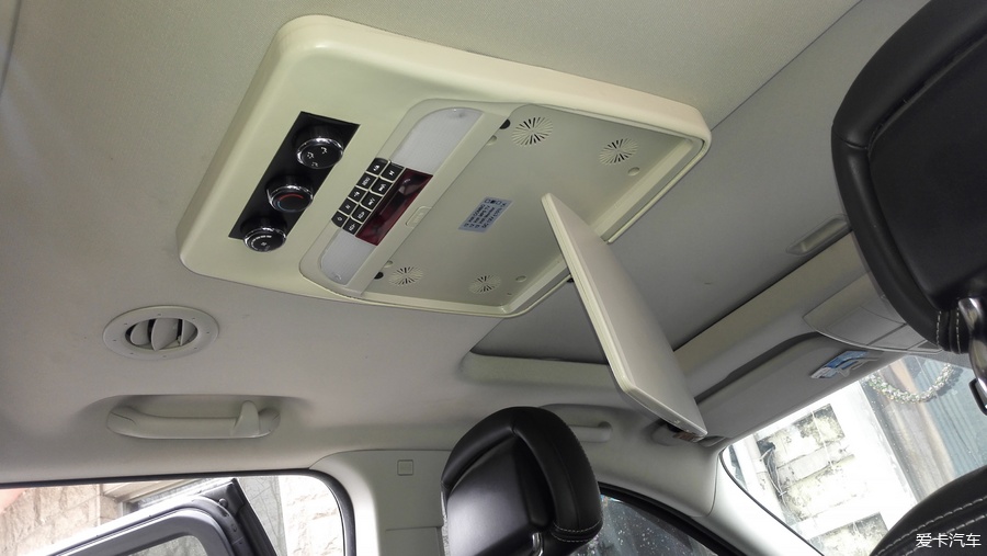

是不是美观很多?就是颜色不太统一啊!当然,这并不是最后的结果,继续看!
喷完漆是不是美观多了?请忽略那个露出来的黑色电线,这只是试装时拍的照片,正式安装时就看不到这根电线了。
作业结束,欢迎沟通!
