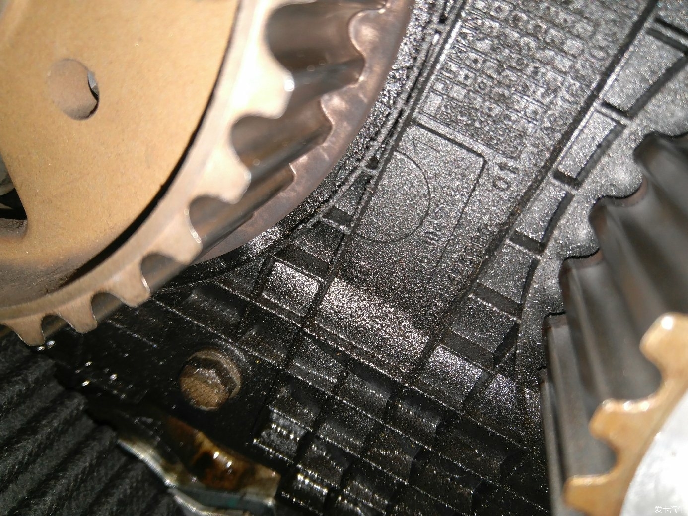

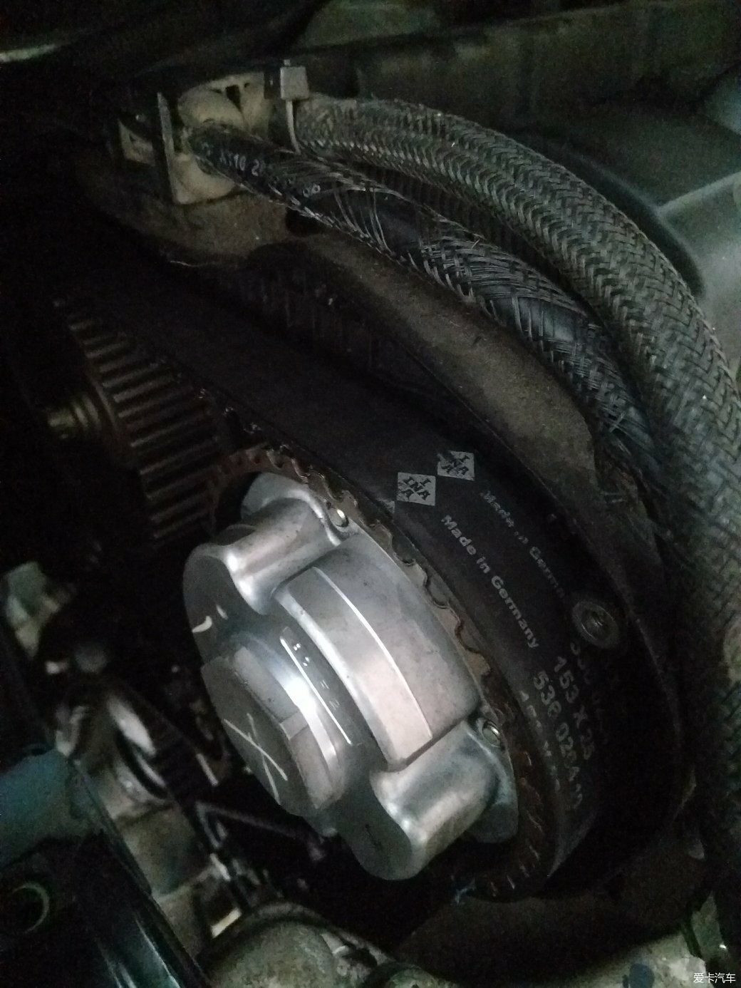

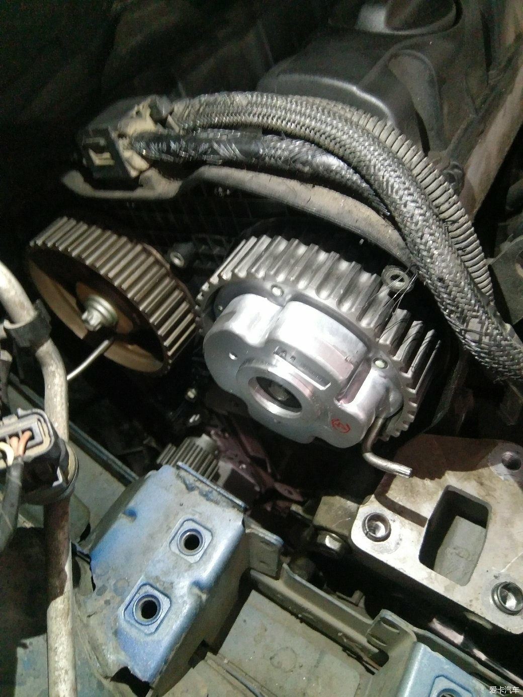

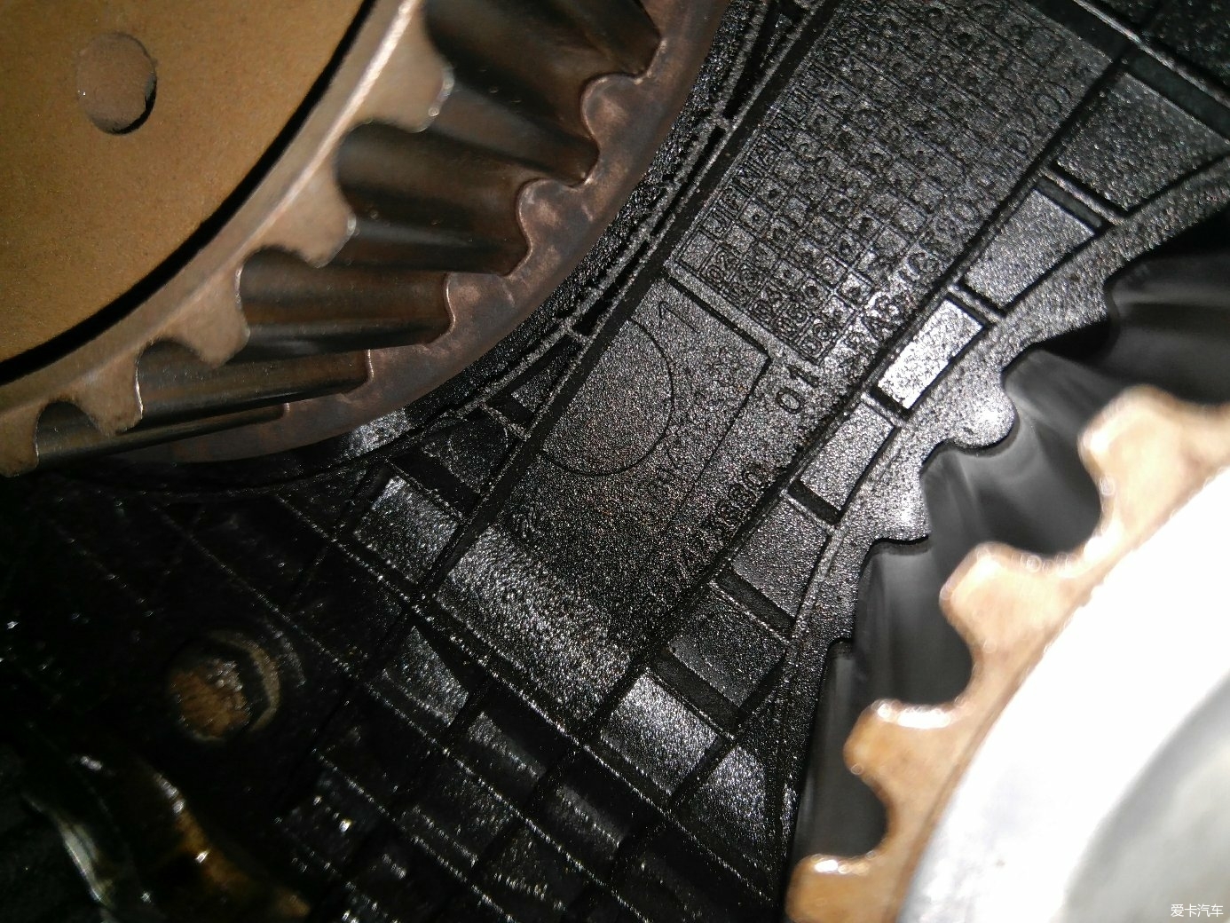

前段时间√,冷车发动后有卡卡声,就象马达没回位的声音。然后这次保养发现时规齿盖有油迹。开始的时候以为是气门室盖垫或者凸轮轴油封漏了。回家没事自己拆开仔细看了一下。基本确定是cvvt执行轮漏油了。才十万公里。晕了.为什么会造成这东西漏。是电磁阀不好还是机油泵压力小?还是油道堵了?之前泠车有塔塔声象拖拉机。如果你也有那估计是也快孓

才十万公里这个vvt执行轮就侧漏了。另外只要换过铝水泵的车,正时皮带都会往外跑偏。。我服了神虫
大舍大得,大道至简~~
来自 爱卡Android版 发表于 2017-04-02 06:13    IP属地:未知
强烈建议你看看VVT电磁阀,应该也叫正时电磁阀
只选对的 不选贵的
发表于 2017-04-04 00:01    IP属地:未知
我的也是刚换16万公里,漏油,换了二手的350元,你的轮子多少钱
发表于 2017-04-05 09:08    IP属地:未知
我很后悔上次换正时三件没一起换掉cvvt轮油封
