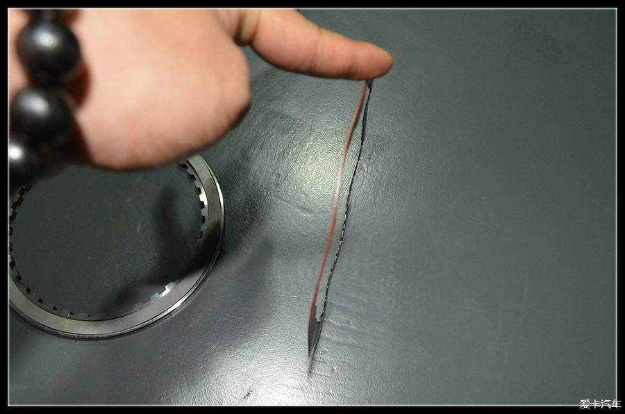

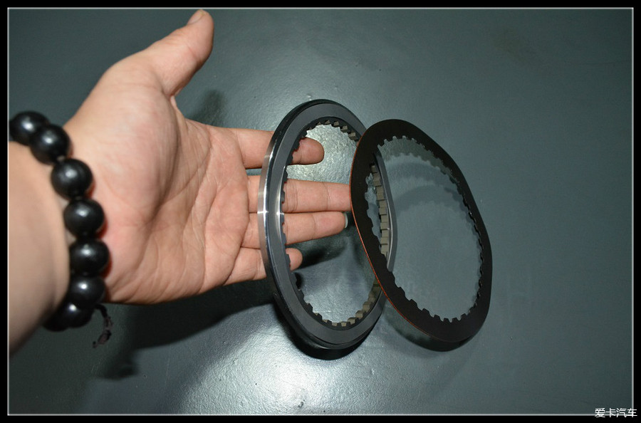

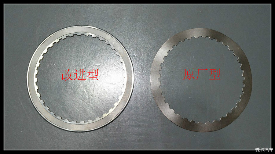

第一个是变速箱电脑引起的,还有就是变速箱的这个缓冲片了,一般7万-18万之内就会坏,不说百分之百也得百分之98的问题,都会出现这种情况。上个月一个浦东的车主,他高架的时候,只是感觉车冲击了一下,就到我们店里检查,变速箱拆开检查到缓冲片的时候,缓冲片刚好裂开,我们都佩服啊,也是运气,他就知道缓冲片的这个事。 即便坏的再严重也就是换个变速箱而已,不需要几万块钱,一般机械部分总共也就4K左右的价格,完全没有必要去四孩子,这个懂的人自然懂!只要尽早检查,完全可以避免连带损坏的情况。改进版缓冲片可有效防止断裂。
改进与原装配件的对比图
左图为改进型配件--右图是原厂装配的缓冲片
缓冲片对比

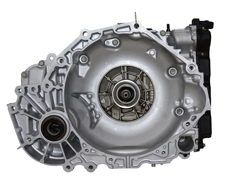

看下传说中的6AT
别克英朗变速箱,6速,雪佛兰别克通装系列

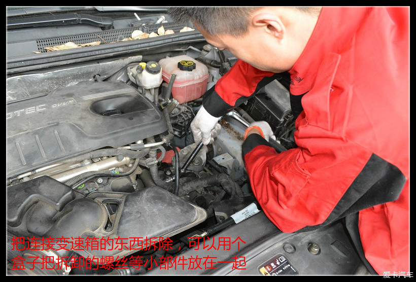

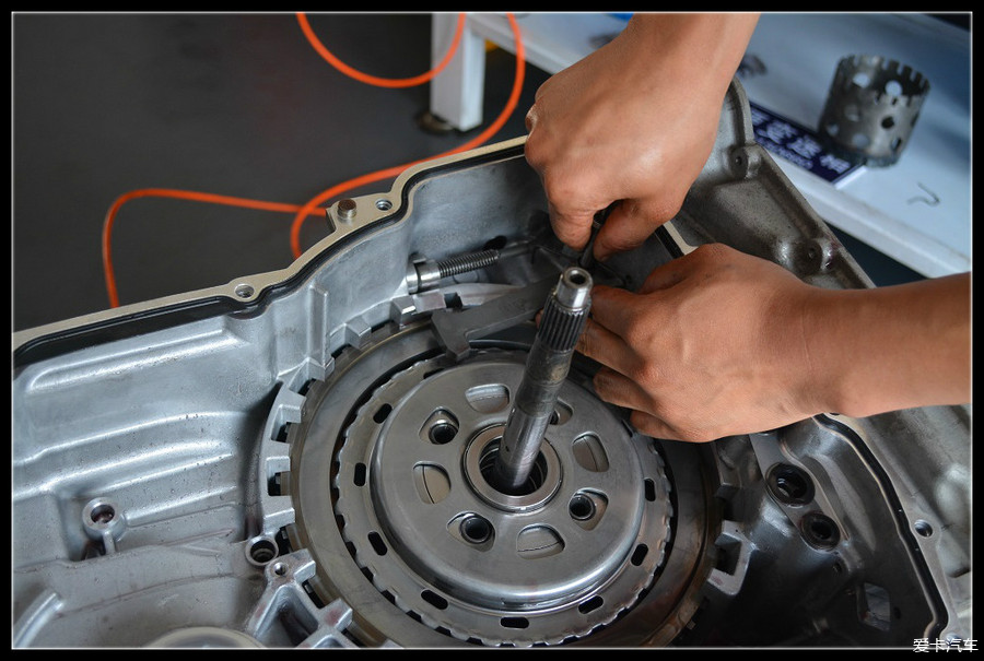

拆卸变速箱↓
现在开始拆解变速箱
拆卸变速箱油底壳

手里拿的是变速箱的P档齿,档位挂在P档的时候,这个东西卡在变速箱主齿当中,不让变速箱转动

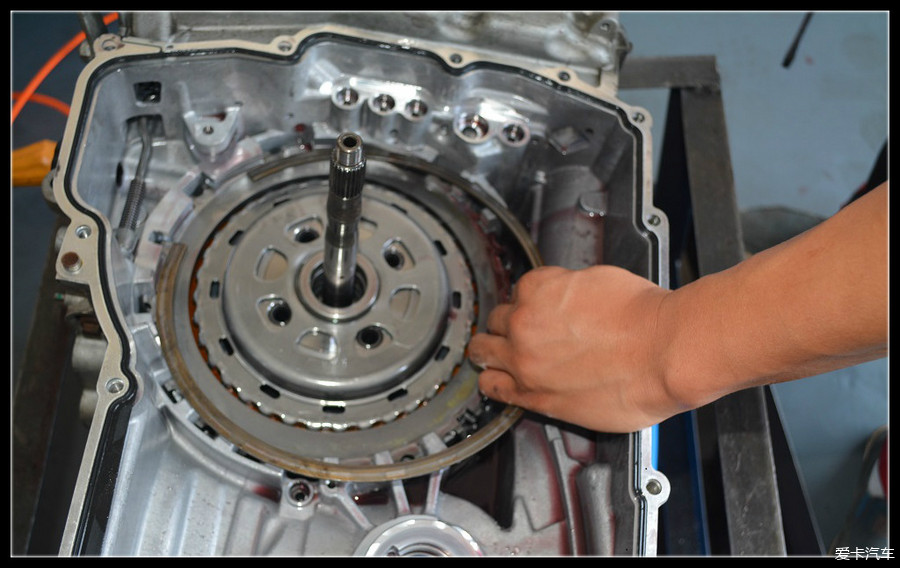

变速箱主卡簧,拆下来,(一个卡簧卡住,整套制动离合器)

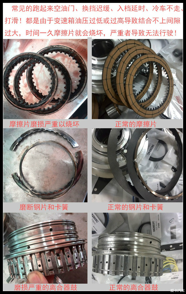

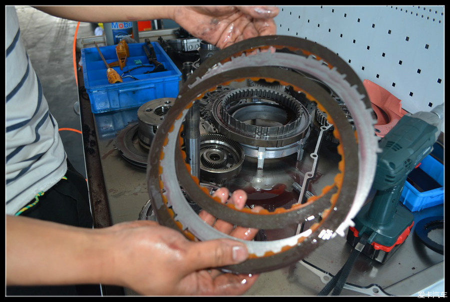

下面全都是制动器,就是各个档位工作的地方,通常打滑 或者是档位缺失,有一半几率是这里的问题
这个是动力传输核心(机械)部件了

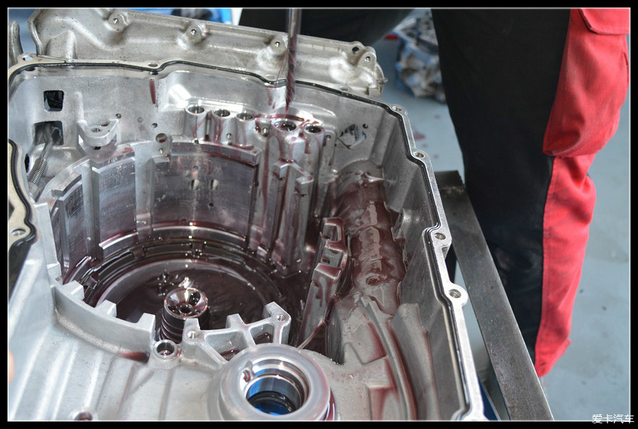

有个常见的问题,就是波浪缓冲片很容易蹦掉,磨损变速箱壳体,和活塞。壳体磨损是比较麻烦的

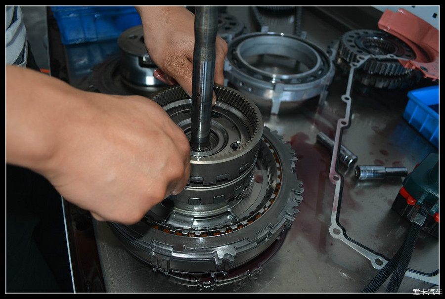

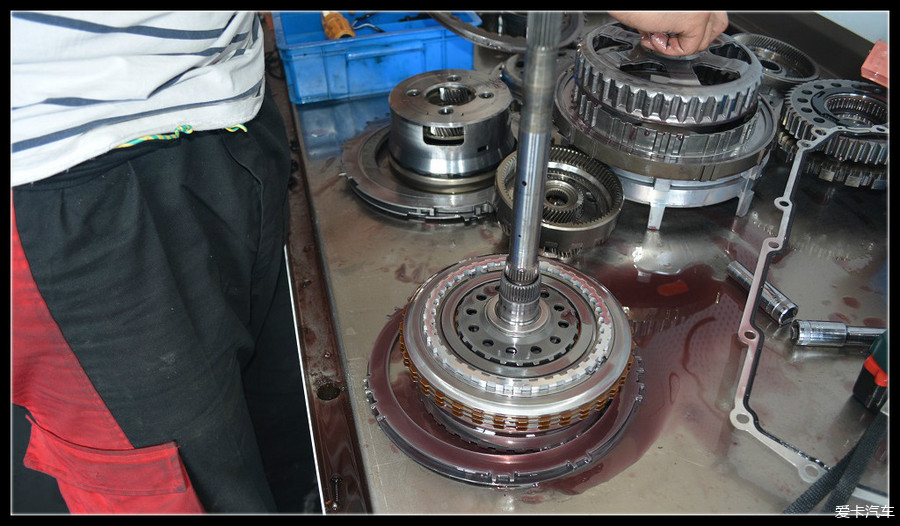

分解油压机械传动总成
拿下上行星架
单向离合器,主要功能单向锁止行星架
输入鼓,输入轴总成
下行星轮制动摩擦片

新的鼓,与损坏的鼓,材质为铝,这就是说为什么放油的时候有铝粉,就可以确定是这个东西坏了,片子断掉磨的,到最后缓冲片磨成一段段的,就会跑到机械其它部位,造成连锁反应。
这个是住卡簧,(故障是从机械部分最下部分开始损坏的,一直到机械部分最上端的主卡簧都恨着损坏了)
这个是磨损的变速箱客体内部的铁粉 铝粉
损坏的与正常的部件对比
机械故障就是因为一个小小的钢片所导致的,设计上或者是工艺上的缺陷,希望能够得到大家的重视,不要事情到了自己头上才把这个当成事。改进的东西也分三六九等,也希望生产改进配件的工厂能够负责任,不要一幕的追求利润,让改进的东西确实的为车友解决后顾之忧。机械这种故障维修最多最多也就四千左右,看损坏的多不多,切记大家不要花冤枉钱!(觉得有用的车友可以转发,收藏!是对小编的鼓励哦!)
