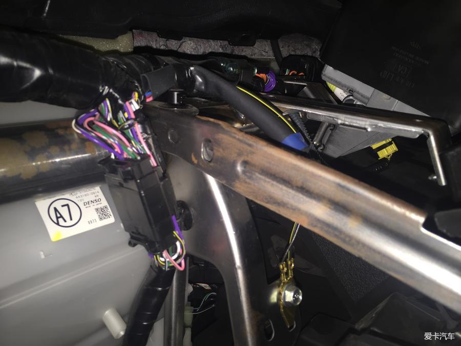

车辆被拆空后4S也不进行保护,导致车架在两个月时间内严重生锈

对了,之所以会发现卡扣断裂,是因为车架生锈我叫他们做除锈处理,他们没做骗我说做了,我自己拆开中控CD发现里面全是锈迹,叫他们拆开死活不肯拆,最后才发现是因为卡扣给我弄断了怕被我发现而不敢拆

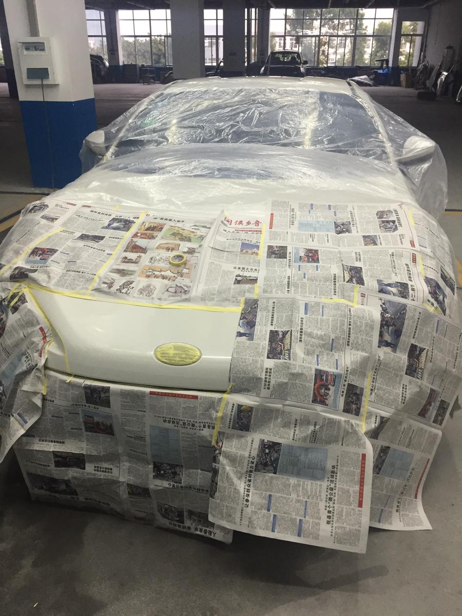

然后是喷漆,我当时换前保险杠,左右前叶子板,后保险杆,后备箱钣金,结果4S怕有色差把我其他地方原车漆给刮了全车重喷,没经过我允许,还说保险公司有赔他们就这么做
而且喷漆工艺烂到家了,喷出各种尘点,多次抛光,抛光还能把漆抛穿了,多次补漆
最无语的是漆喷完后4S的员工把我车开出来还把保险杠撞凹了
然后趁我没发现偷开会去补原子灰喷漆,被我发现后就说是小问题没关系,有没有关系是他们说的算?
最后也被我要求换新的,定配件喷漆又耽误两个星期
