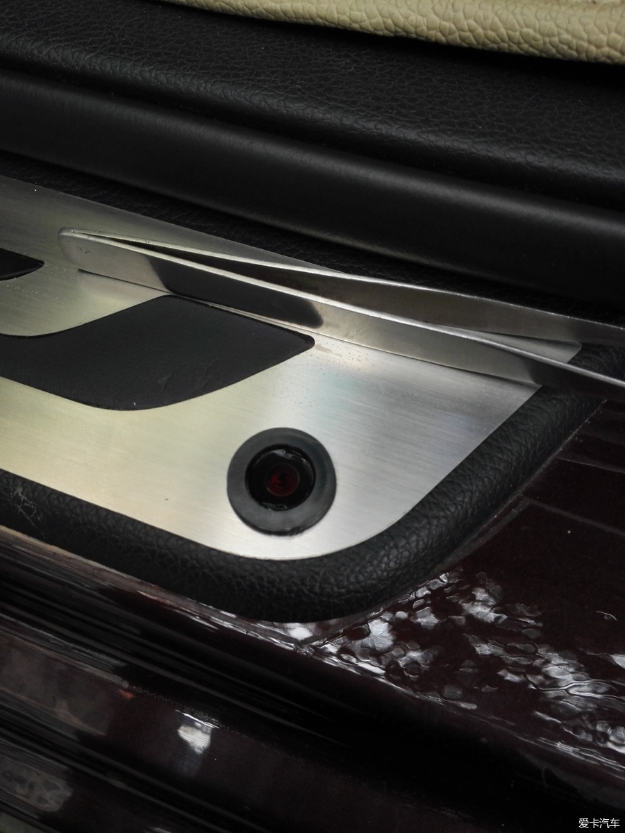

当时买车的时候就自己加了迎宾灯,打孔在门板底部的,当时也是选了再选,挑中了白圈红字的样式。好景不长,去年11月有天发现驾驶位这边的K3标志怎么中间白了一块,好像有什么阻挡一样。当时没拍照,拆开发现是里面的底片烤坏了,上面的字样是一层油漆状的覆膜,已经烤花了。 原来买灯的那家已经不做这个了,到处找都没同款的。后来总算找到一家,买回来需要改造一下。改造完,发现不行,没改造好,底片尺寸差一些,小底片出来的图案还是太小了。又在网上到处找,期间遇到两家无良商家,答应了发货却不发货。最后实在无解了,干脆不要那个样式了,就用最普通的,白色的。这次商家很厚道,3天就收到了。下面就是改造的一些图片。
原来最初是这个样子的。字样是红色的。
损坏时副驾是这样的。用久了,颜色都变了,变成紫色的了。

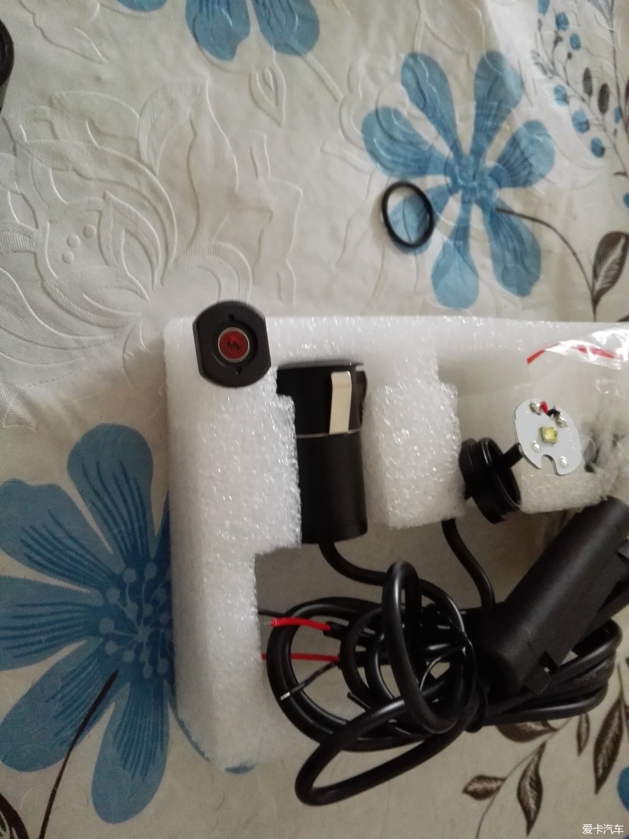

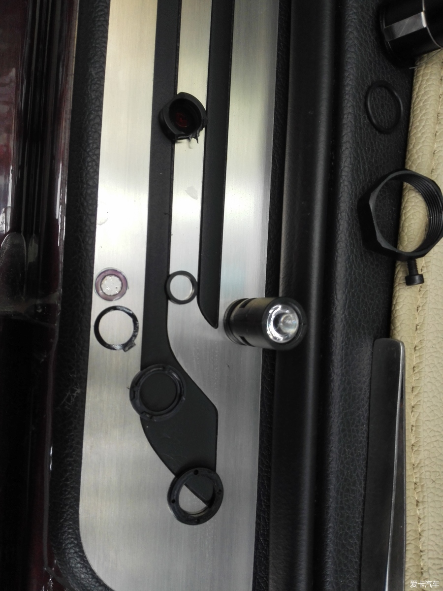

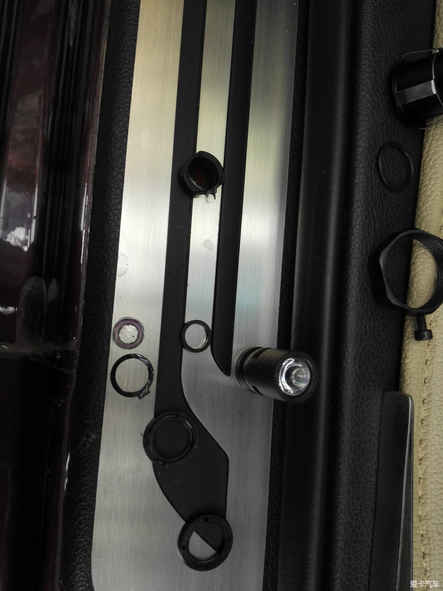

第一次改造,由于不知道里面底片是多大的,只管图案符合要求就行。买回来后拆开才知道以前的是13mm的,买的是10mm的,用不成,即便是更换整个灯具也不行。因为以前装的灯具直径大,后买这一套直径小,直接就进去了,固定不住。咋办,改造试试看吧。

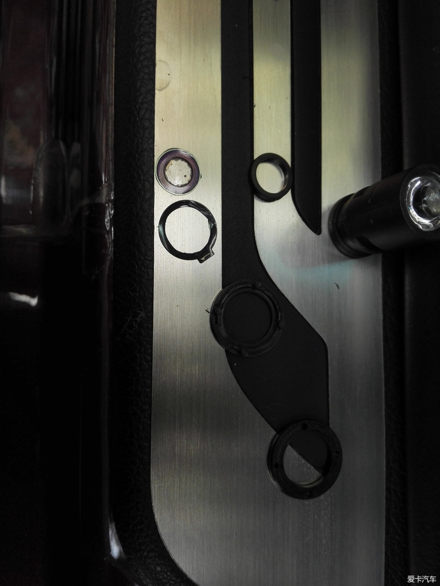

拆开灯具,拆解底片支架,把原来的外圈剪下来,把买来的用502粘上去。胶水一点就多了,导致底片起雾了。总之不合格,凑活装上,慢慢再找合适的吧。
买来改造的

改造中,把它的底片拆出来
修改后装到原来的底片架子上
点饿一滴502,干的慢,烟头低下加热
这是裁剪的样子
搞定了,就这个样子可以装进去了

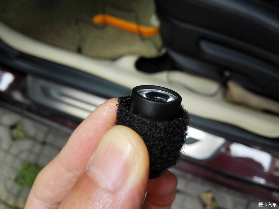

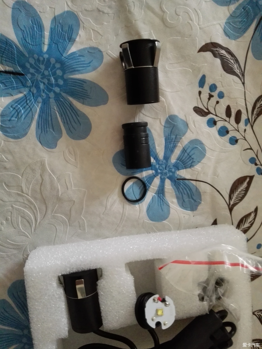

这次只买的底片,改造很简单,直接更换底片就完事了。之前那一套当时由于改造驾驶位不成功,所以就只拆了一个,还剩一个。这次试试直接把桶芯塞进去看行不行,结果,不行,桶芯短了,导致光线并不是很强,另外,质量也差,里面的透镜都是活动的,哗啦哗啦响。
右边是原装的,左边是上次买的,明显细短了一些
剪了一圈魔术贴,塞到灯桶里
算了,还是用新买的底片吧。他这个底片是给无线迎宾灯用的,支架是带个尾巴的。

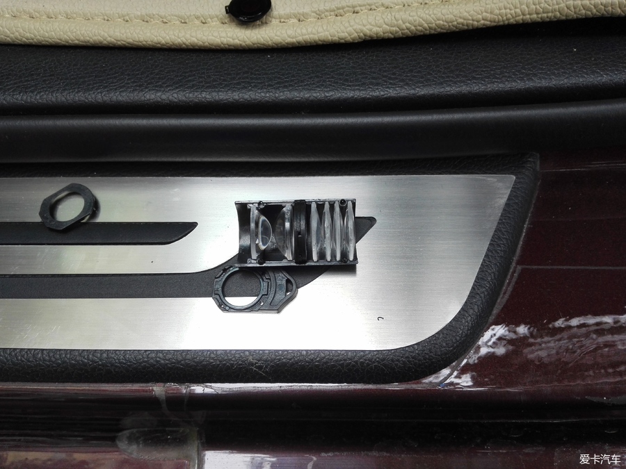

拆开是这个样子的
直接更换到原来的底片架里
原来的迎宾灯灯芯里面的结构

迎宾灯很简单,里面就是一些透镜加一张底片。市面上的汽车迎宾灯底片分10mm和13mm的。10mm的是圆的,13mm的都带一个凸起,凸起上有个箭头,箭头顺时针方向放置就行了,否则图案是反的。
