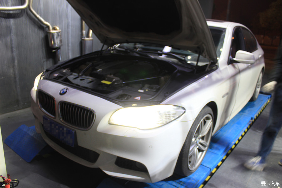

转到正题,宝马5系F18更换波箱油作业上图

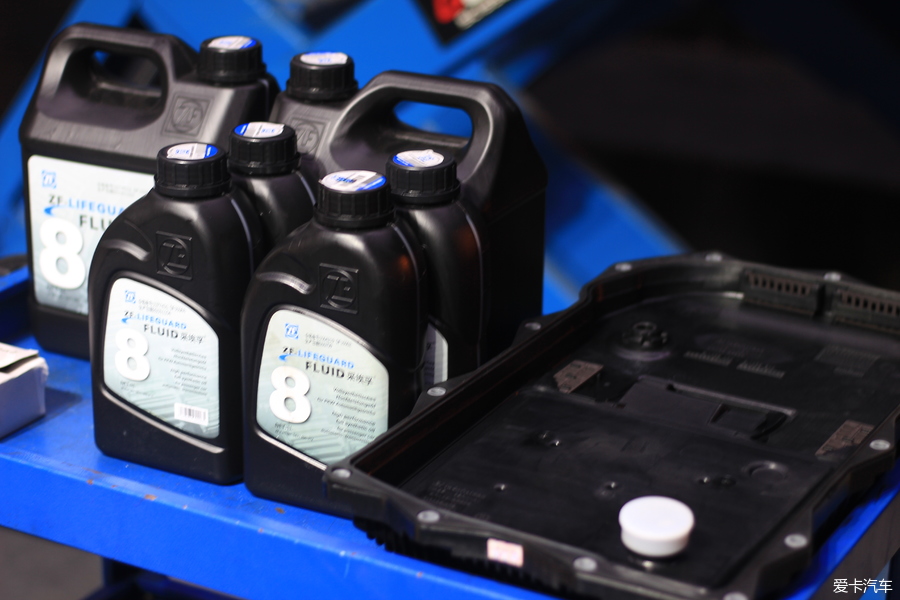

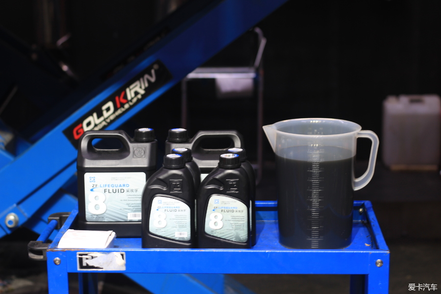

ZF8速波箱油

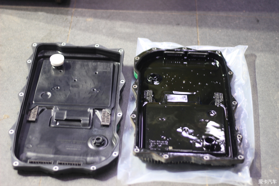

注意5系变速箱的滤芯和油底壳是连在一起的,更换波箱油也是需要更换油底壳的。

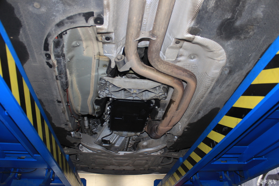

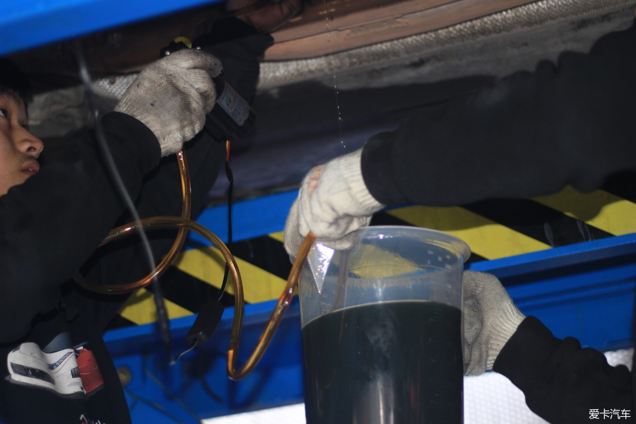

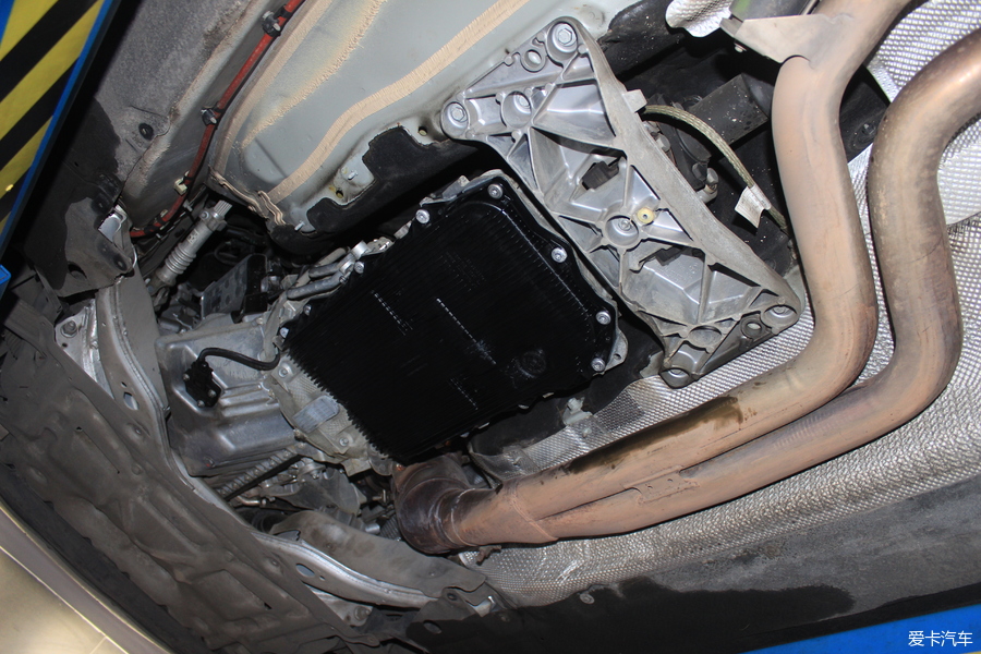

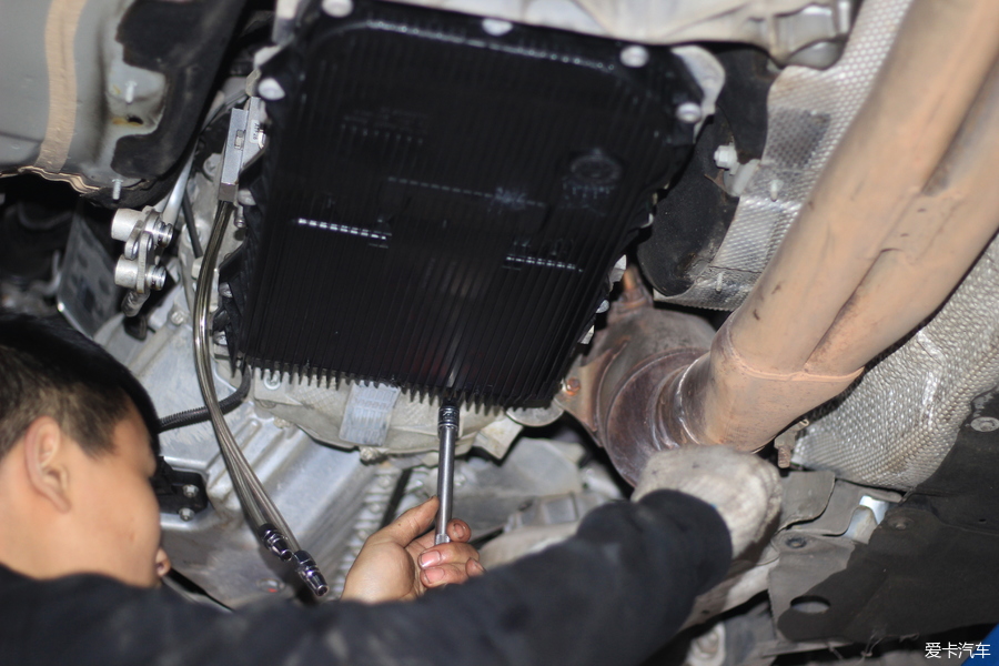

先手动拆卸变速箱油底壳放油螺丝 放出近4L(用量杯收集好)

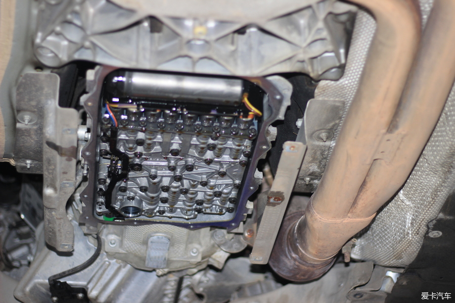

拆卸原厂波箱油底壳 并清洁干净接触面以备安装

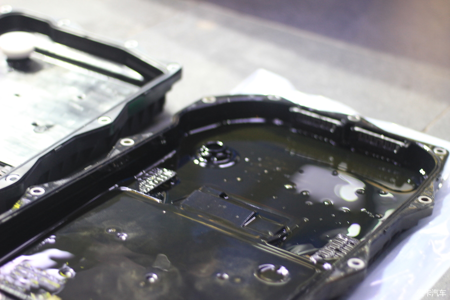

拆卸下的旧油底壳与新件对比  旧的壳底会残留金属碎屑(金属大部分会吸附到波箱滤网上)
拍的不清晰,中间部分有磁铁是用来吸附金属碎屑

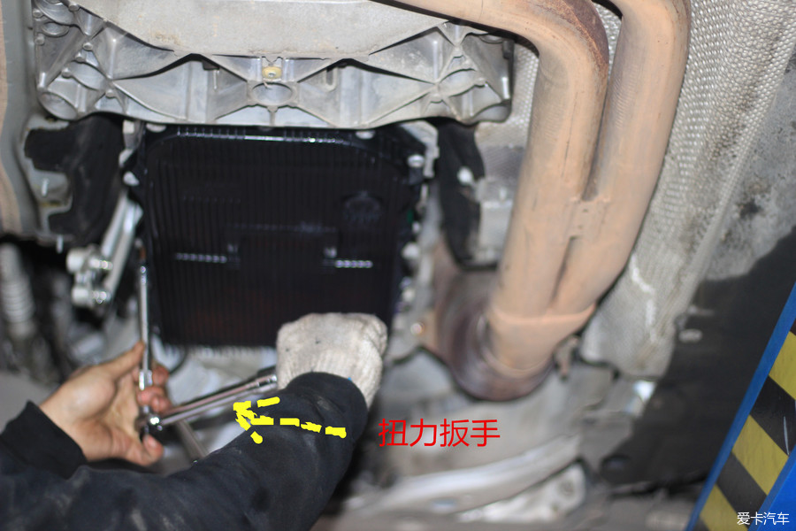

清理干净油污后,装上波箱油底壳。(注意油底壳上螺丝力度最正规的是用扭力扳手用3NM 6NM 9NM 分3次上紧即可。
手动加注波箱油全新波箱油近4L(放多少加多少)保证波箱内油量正常。

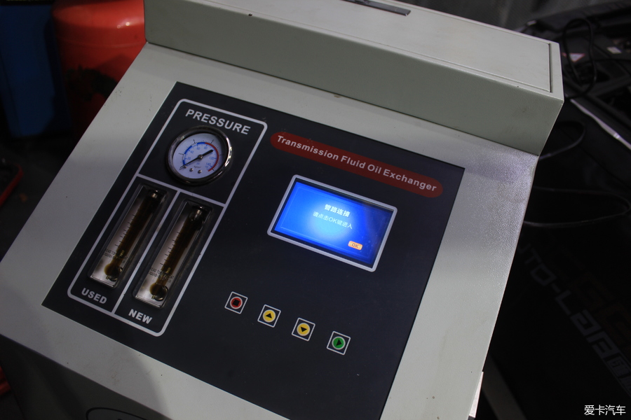

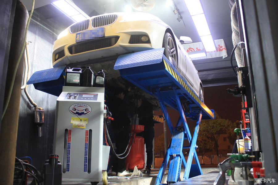

将剩余新油倒入波箱油循环机,用ZF 8速专用接头连接出油管和回油管。接完后要确定是否连接良好。因使用循环机时有压力值,检查是为避免管子松落引起浪费或造成事故。如油渍落地地滑,容易致人摔倒!
波箱循环机进行等量交换中

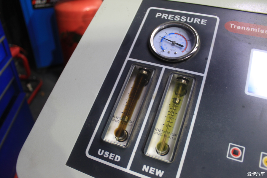

波箱油油液对比图、注意!循环机的原理是因压力,新油不断加入旧油被顶出。以此循环。换波箱油时启动发动机时要从P挡启动然后循环挂入每个档位停留2-3秒,然后循环几次,以确保旧油排干净。等油换好后需关闭发动机,关闭循环机。拔掉连接冷却器连接循环机的管子。重新将冷却器油管连接到冷却器上。

LZ提示用3种力矩上紧螺丝的步骤很有用。谢谢!
另外,LZ提到换油时需要挂1~8档,看到LZ的车子在那种架子上,如果挂挡,车子不是会前进吗?具体该怎样操作呢?谢谢指点!
