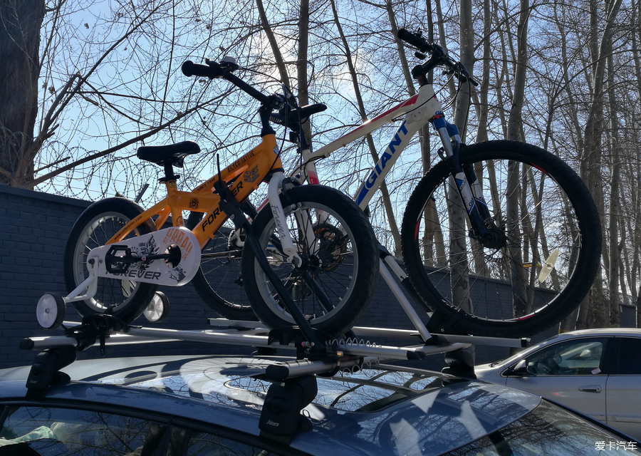

先看看安装携带后效果!

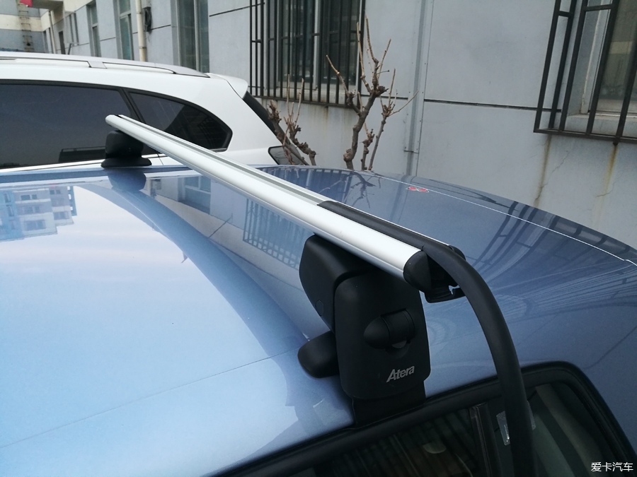

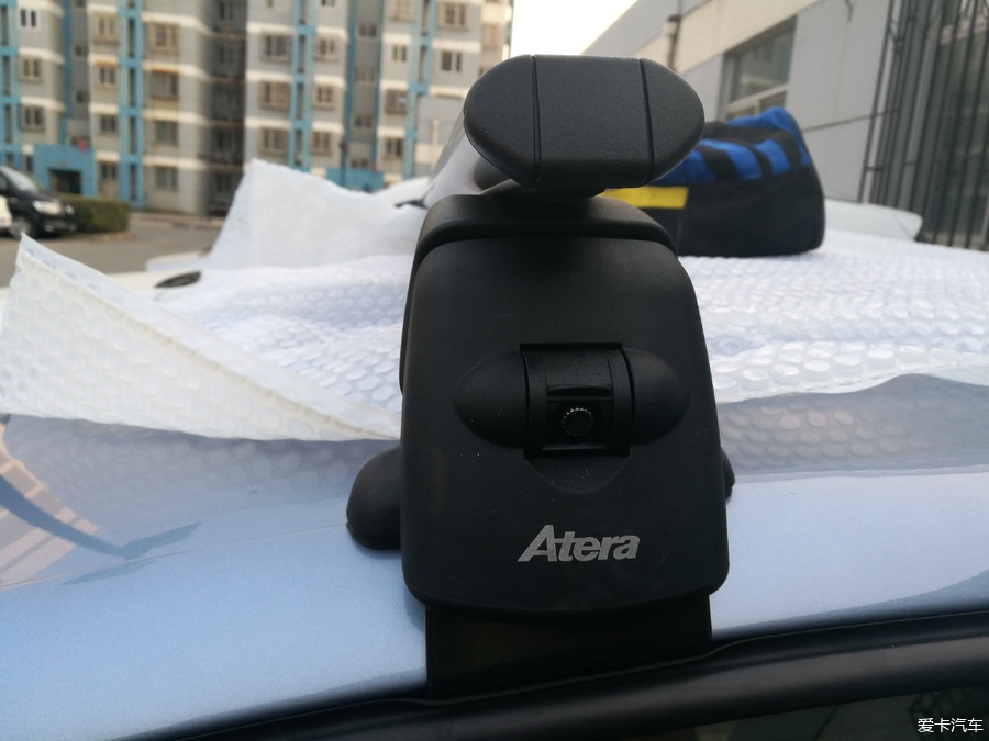

爱德乐横杆,安装很方便,自带的专用扳手安装(也是专有防盗钥匙 )

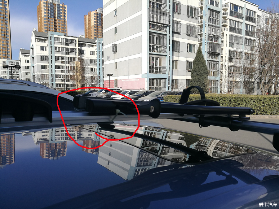

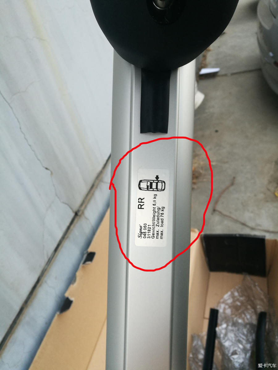

安装时左右方向不要搞错了,我安装前杆就搞错了方向,费了半天劲也没弄好,后来发现产品是由提示的,如上面红圈,R应该是指右侧的意思,个人猜测也不知对错。
自带橡胶带建议先安装好再上车,我犯了错误就是后按胶带,有点费劲。

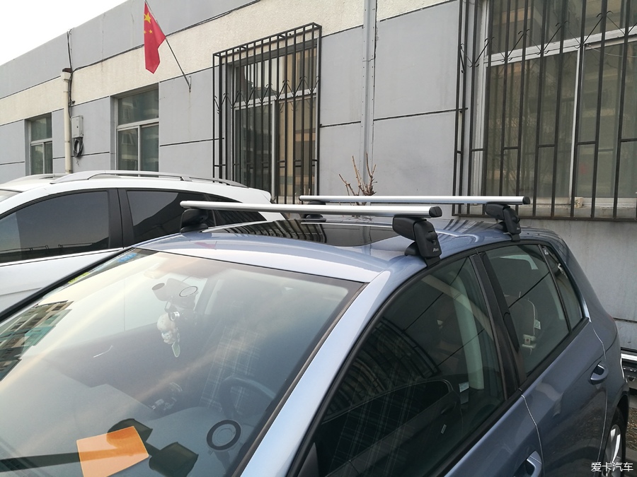

整体安装效果如图,高尔夫6前门横杆有对正口,后面随意调整位置,前门对正口有塑料螺丝堵着,安装时用内六角拧出来即可,千万别用改锥扣,本人的就抠残了一个螺丝。

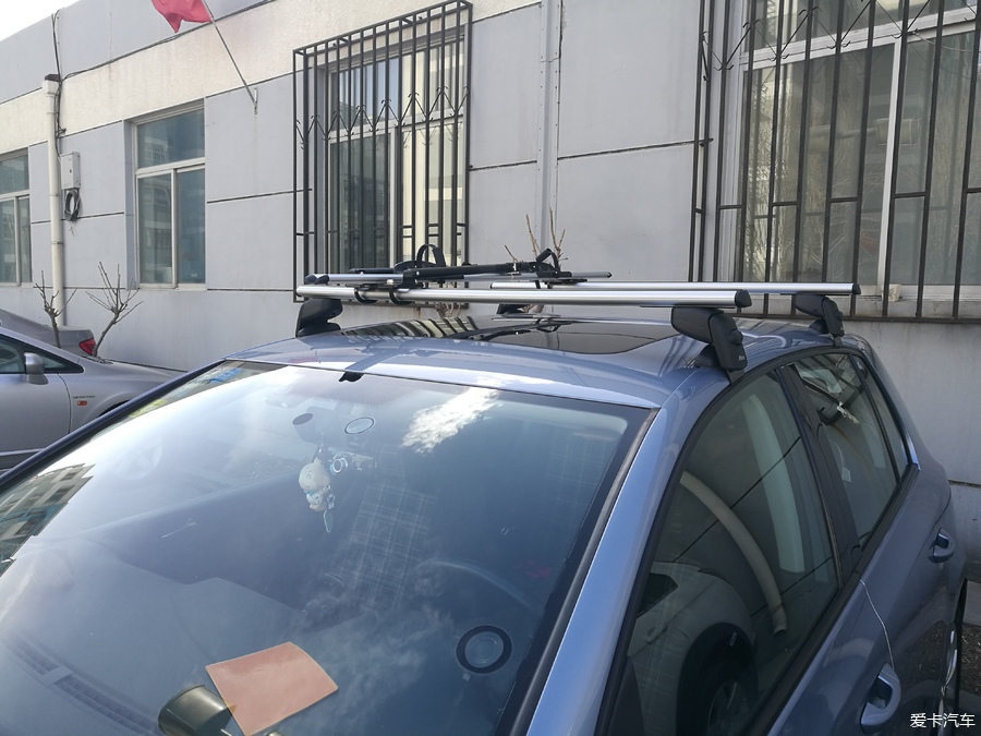

这是先到的双臂车架,国产品牌。

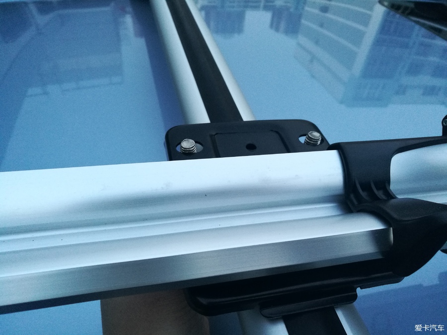

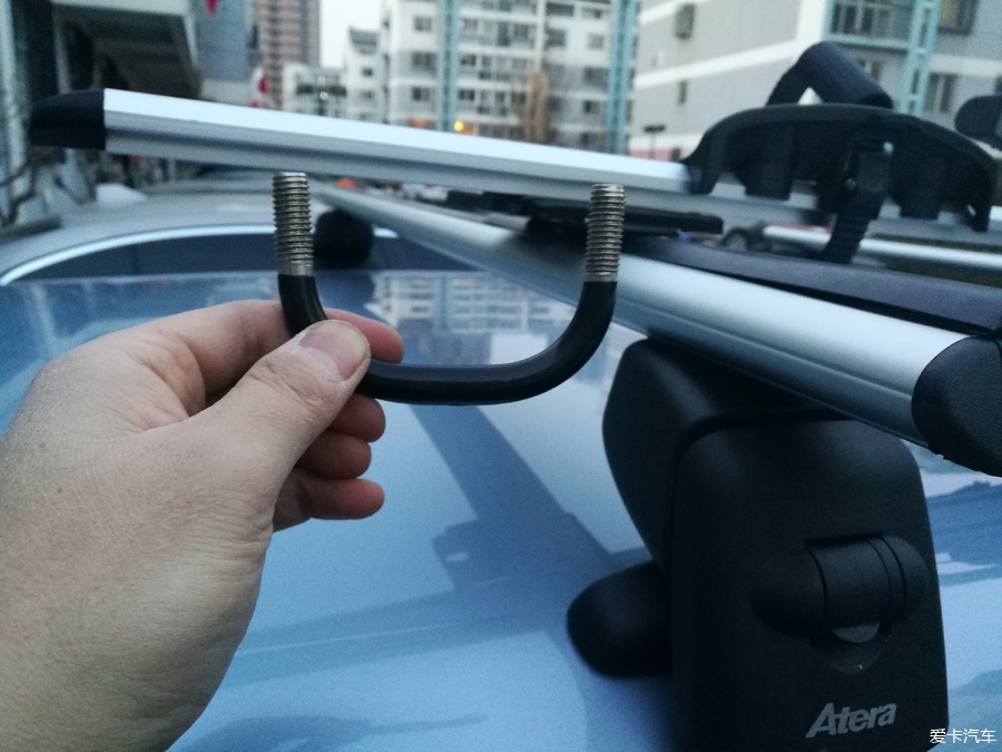

国产车架采用这种U型螺丝进行国定安装,带来的问题就是没有防盗功能。
国产车架配套的U型螺丝安装长短非常紧张,刚刚够用,真不理解为什么不能搞得稍微长一点!
车架安装好后发现了一个问题,双支臂躺下时没有固定方式,急刹车时会不会突然起来砸了前挡风玻璃!没办法只有他能解决儿子自行车的需求,弄个线扣或者咋带绑上。
放大图
国产车架安装后效果

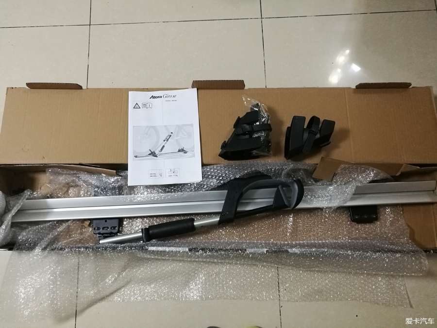

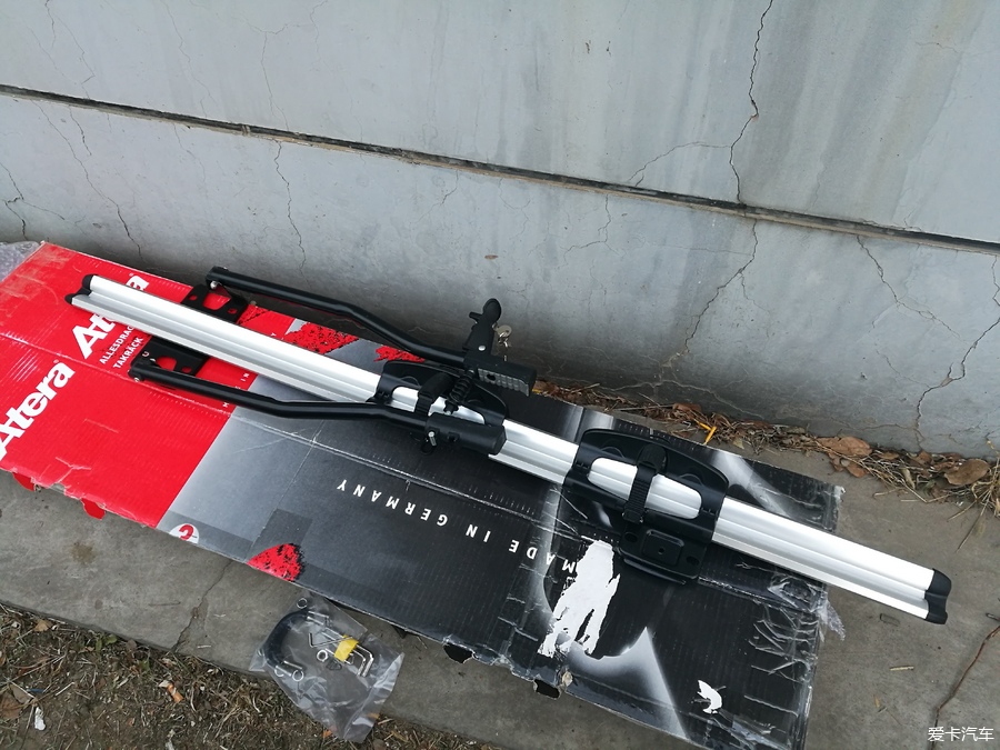

原装车架到货了,包装写的Made in Germany。
打开验货,因为横杆和此车架都是一个品牌,安装方式比较方便,我这里就不详细介绍了。

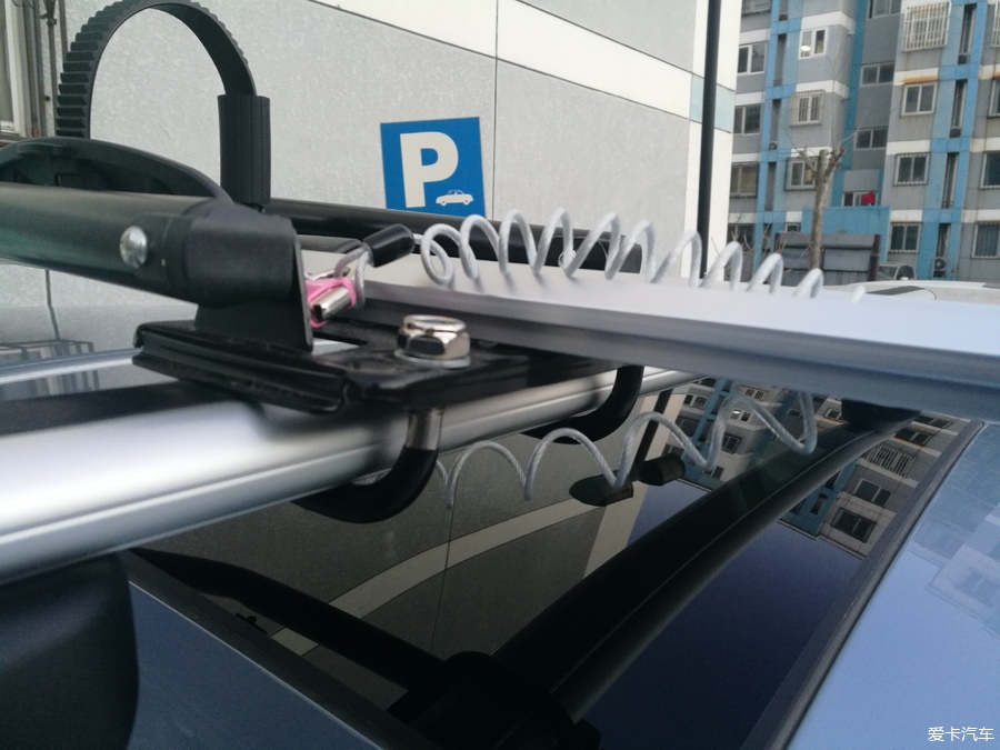

刚才提到收到货安装时才发现国产车架没有防盗功能,于是自己想了一个简便的办法,就是在横杆上打了一个孔,买了一个密码锁,套在横杆上(横杆是有防盗功能)
这是防盗锁安装效果。原装车架与横杆之间有锁,车架与自行车之间有锁,三层保护。
最后,需要提示的是原装车架会通过车轮固定块顶住双支臂,避免双支臂无车翻滚现象,这一点设计的比国产的好很多。

自行车怎么举到车顶上去的?

儿童车应该是8公斤左右,成人的是12公斤左右,我1.72米身高可以不用垫高一人安装,但最好旁边有人扶一把。
