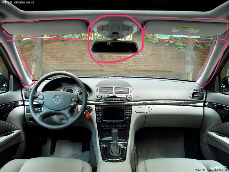

所需拆卸的部位图:
步骤顺序列表:

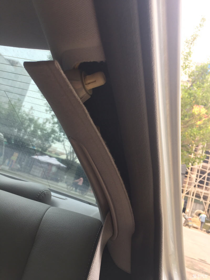

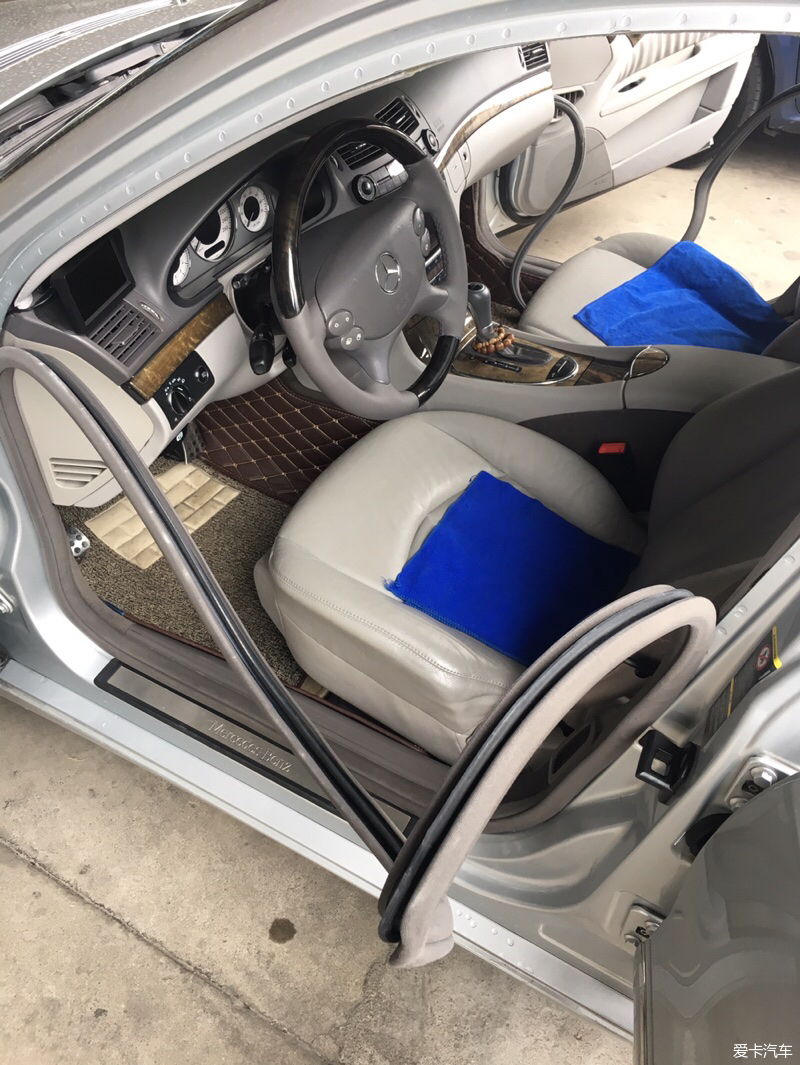

1、A柱(含门框胶条)
A柱用力向外扒开即可,里面是铁的卡码不用担心会断裂。
可以来、可以去、可以任性、但不强求。

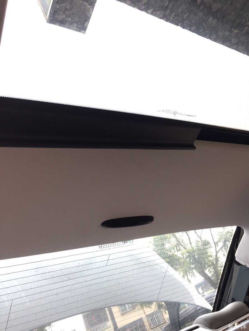

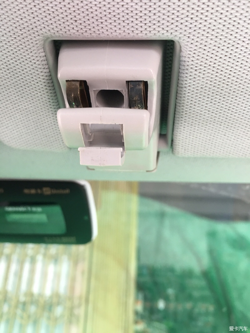

车顶拉手(这个容易,一看就会。)
可以来、可以去、可以任性、但不强求。
来自 爱卡iPhone版 发表于 2017-03-05 01:42    IP属地:未知

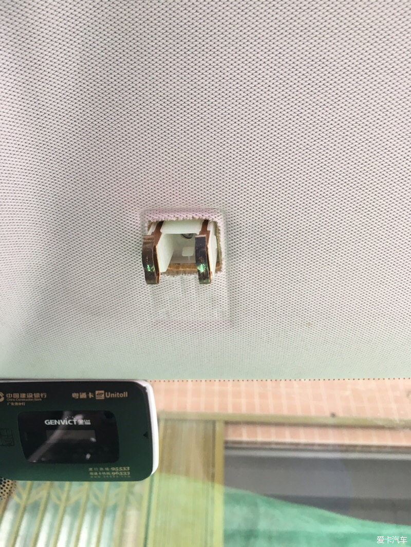

车顶拉手位

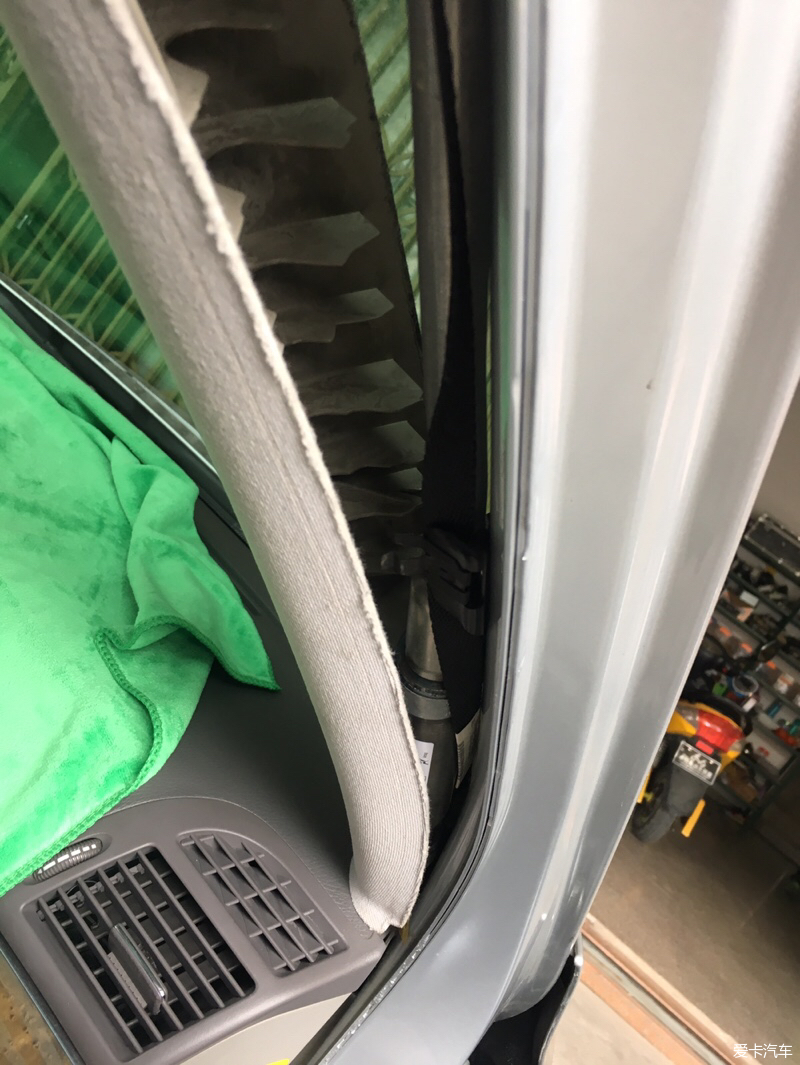

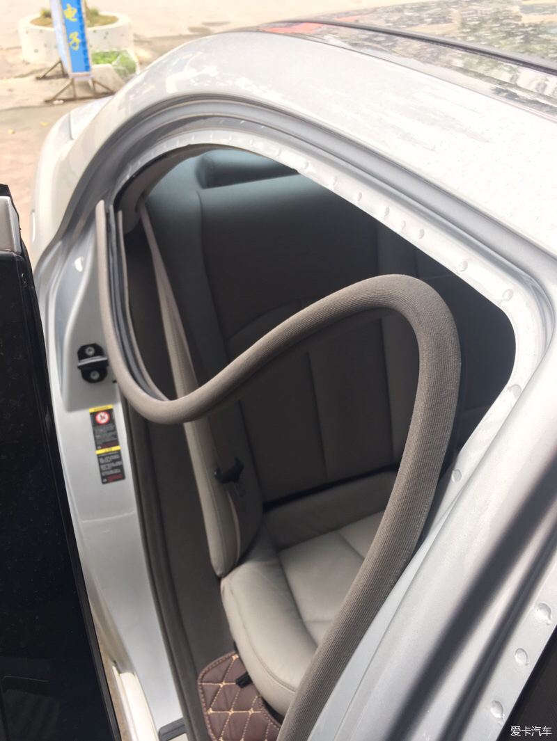

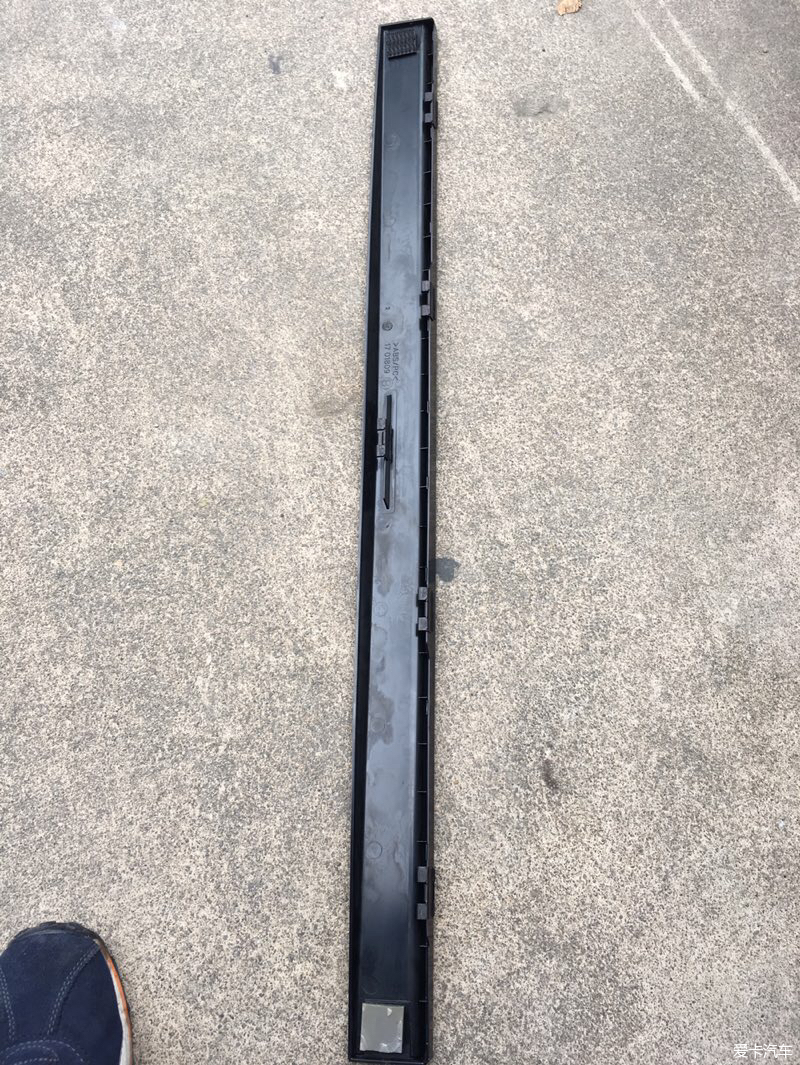

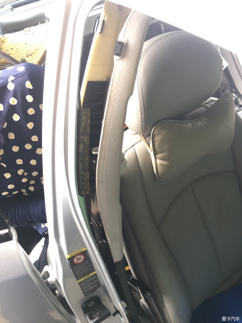

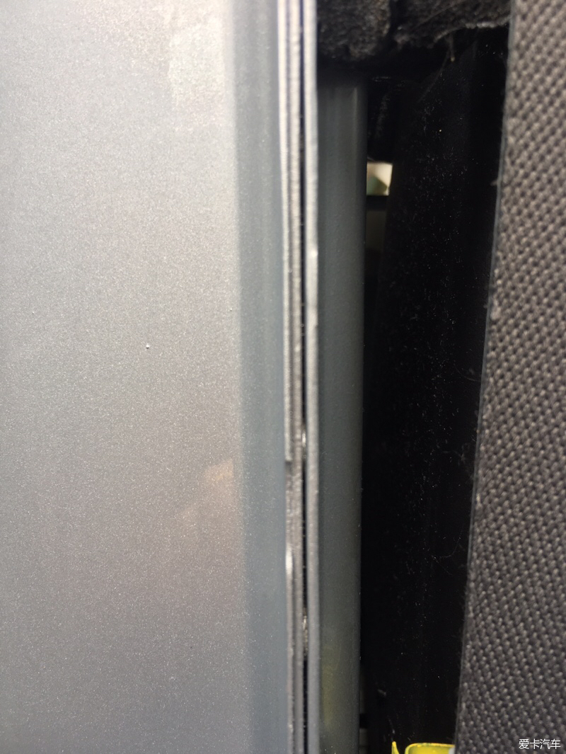

2、B柱(含后门胶条)
胶条卸掉上半部即可,下面不用拆开。
这里全是铁制的。上面是黑色卡码,下面是黄色卡扣。相信大力出奇迹(要用塑料撬棒,不是手(^_^))
顺便清理一下通风孔~~
切记不要碰到最顶部的弹簧片,不然有得你折腾一阵(^o^)/
果然没错,车身是三层钢板压制而成,坚固啊 .wow.
可以来、可以去、可以任性、但不强求。

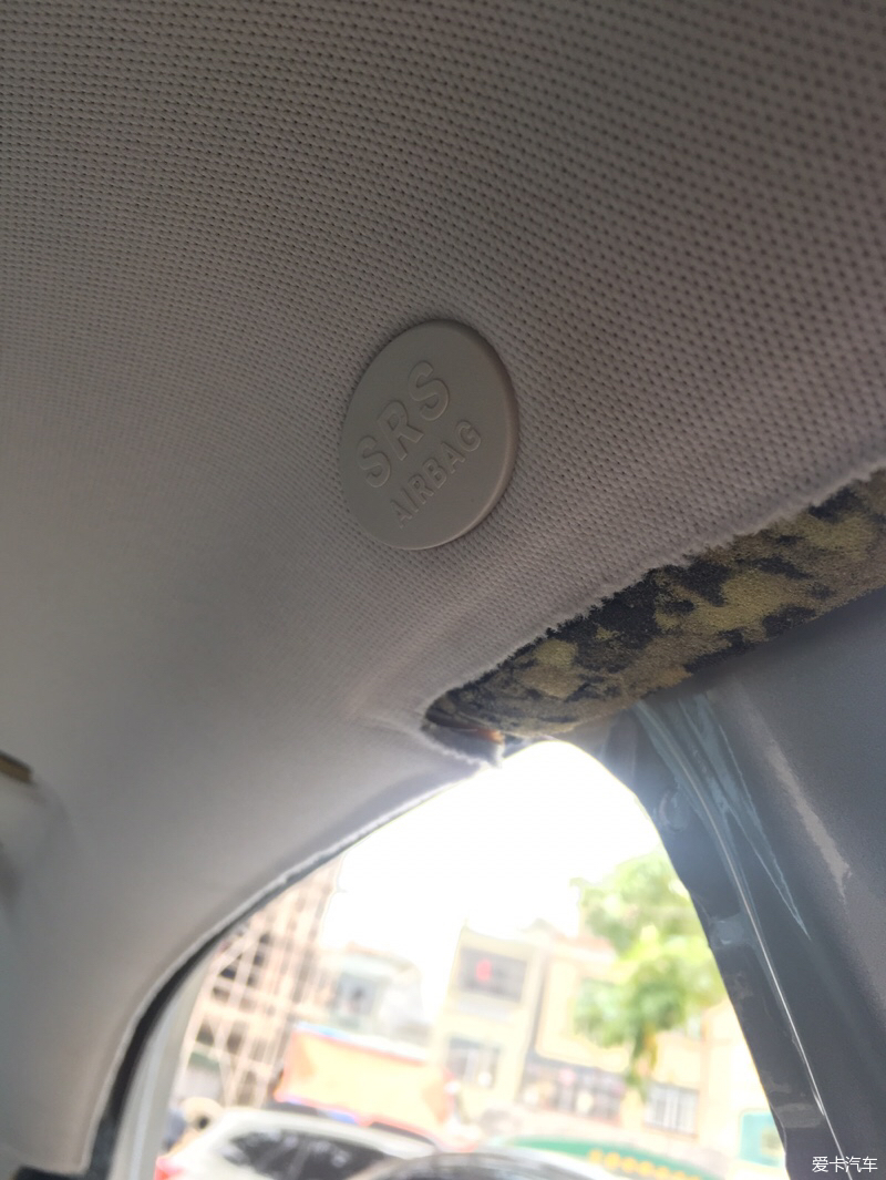

千万别被这SRS小气囊饰盖蒙蔽了,幸好奔驰还比较厚道,只是提示作用。不比很多国产车的这个盖里面隐藏一颗螺丝, 如果不清楚真心让师傅好找。。。
盖子背面也是盖子

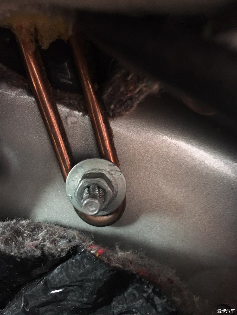

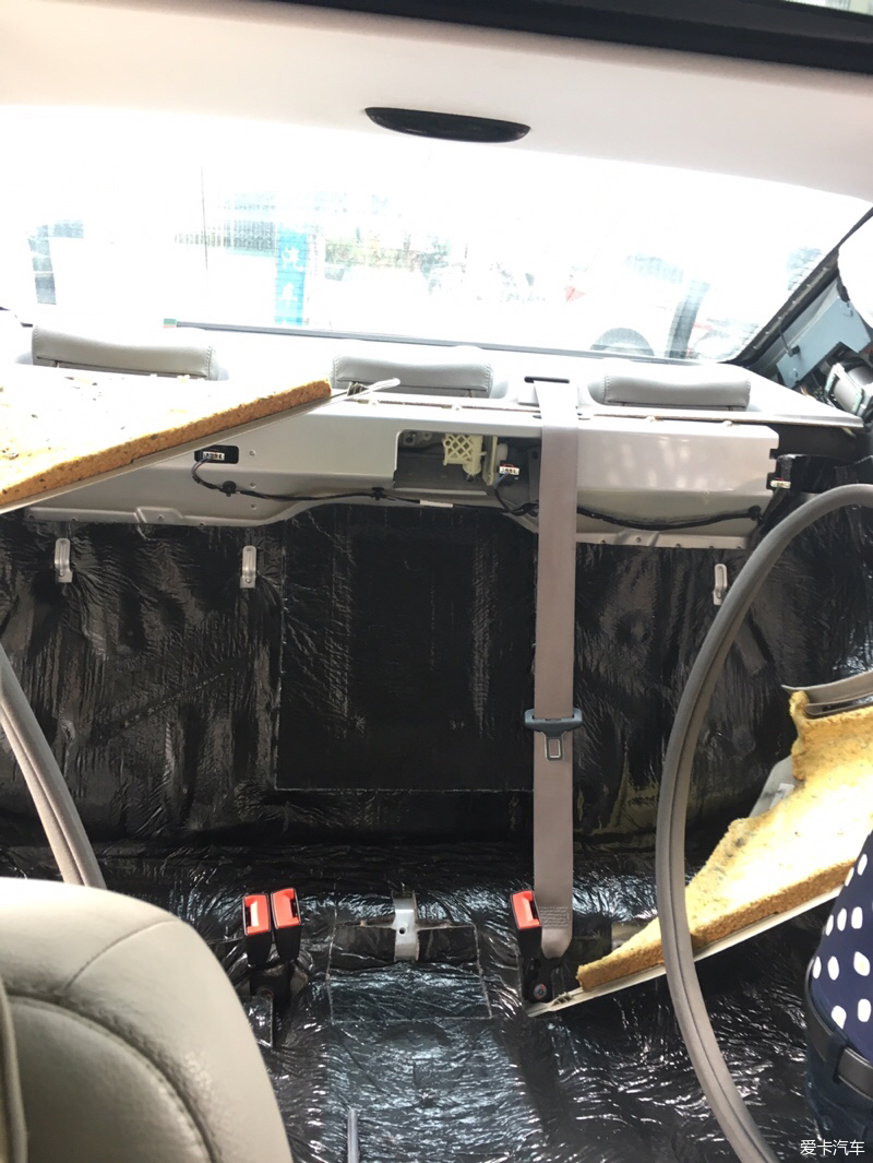

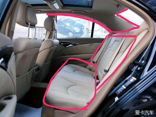

3、后排座椅+靠背(有加热的车型记得别太野蛮,下面两侧有线头插口!)
弯腰看一下,坐垫底部的两侧有两个凹进去的洞洞,用手指顶住卡扣就能往上抬起来了。
这是固定靠背的螺母,左中右共3颗,拆下便可。
靠背很好拿下,顶部3个挂环,底部也是3个(连接螺母位置那个)

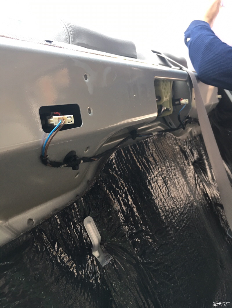

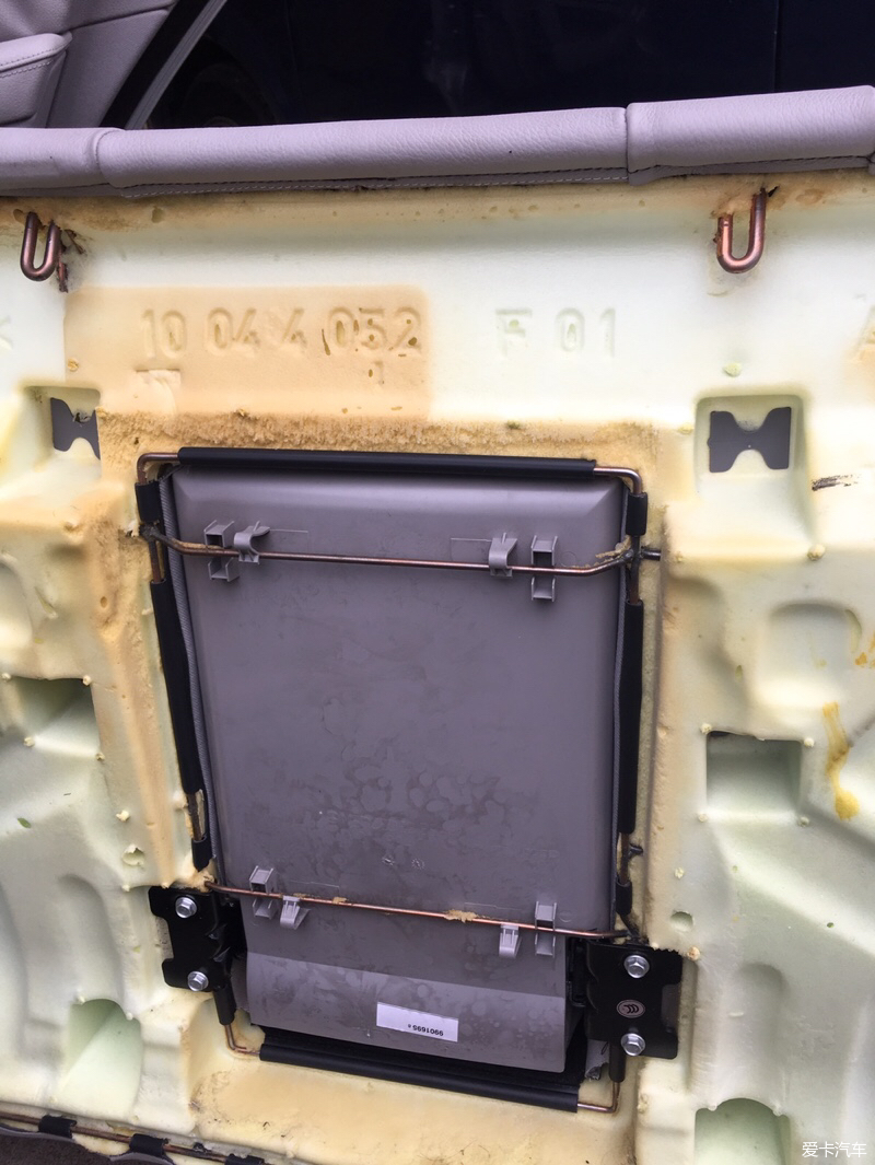

下图这里要请教一下,靠背怎么还有一根线头,是控制哪里的功能
整张座椅都铺着隔音棉,真给力。。

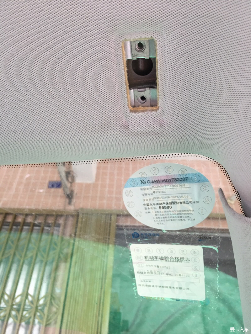

横杠骨架上面的几颗螺丝也要固定一下,预防为主
电动头枕马达在中间位置,3个头枕分别各有一个接头控制。
十年过去弧形杆依然闪瞎眼

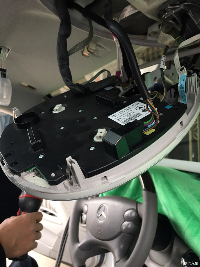

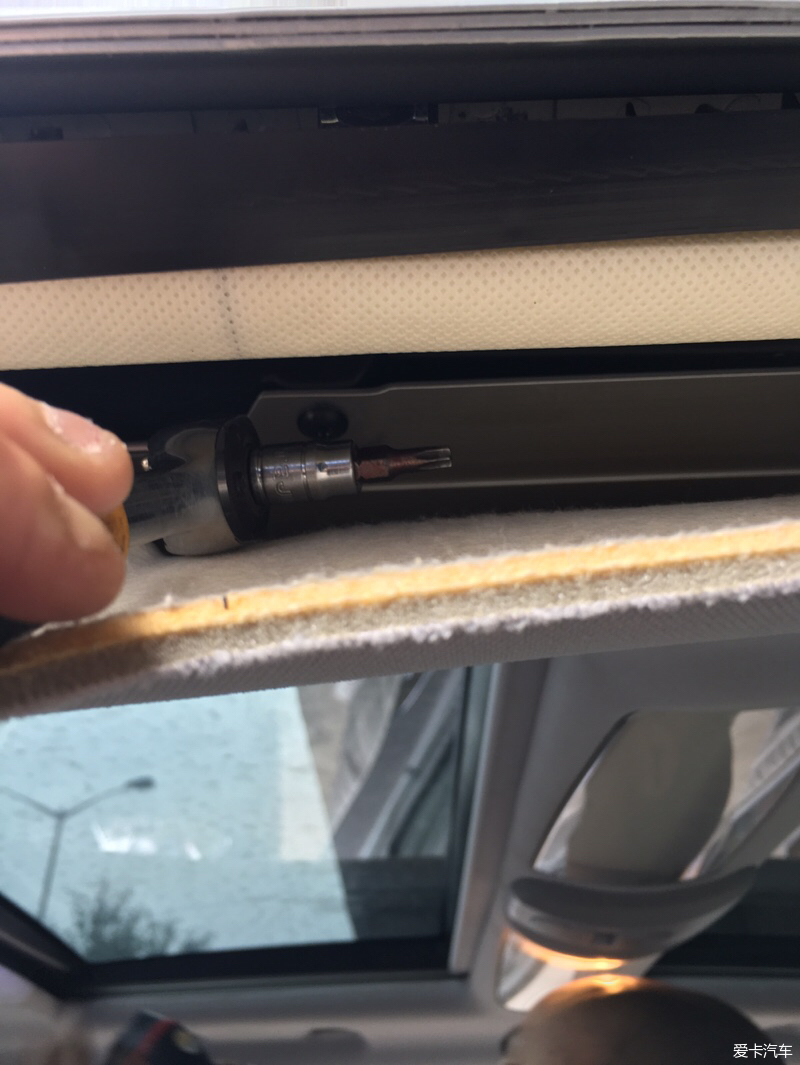

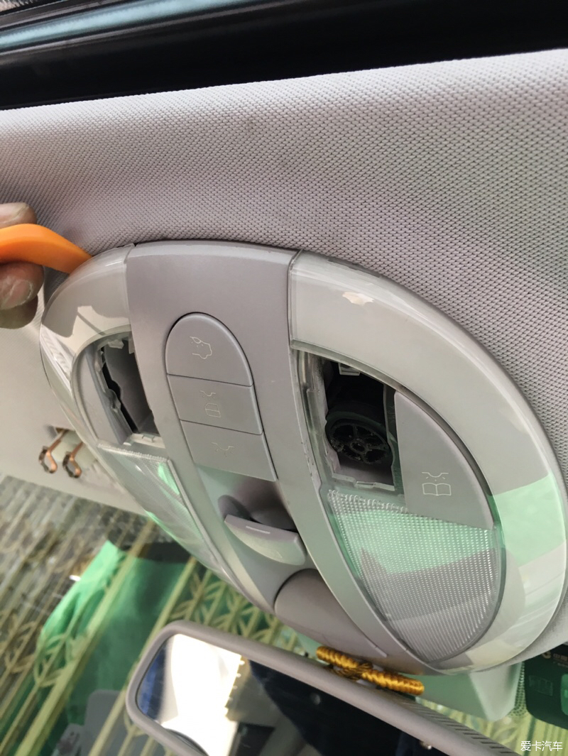

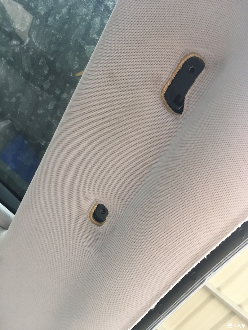

4、车顶前后控制区域
刚开始拆了两个小饰盖,以为里面有螺丝。然而错了(等会再装上吧),还是用塑料撬棒(如图位置)沿外圈慢慢撬开… 耐心点,卡得很硬。
线不用拔,免得节外生枝!
看到螺丝就紧固,这是真理!!!

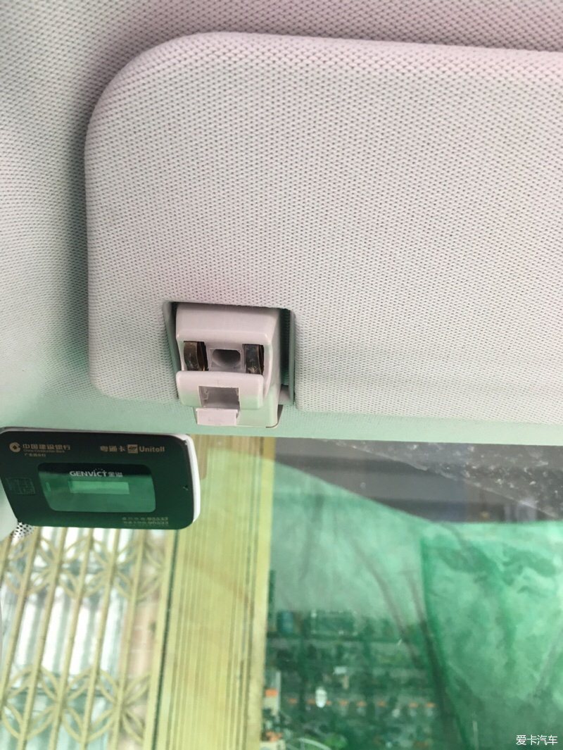

后视镜外盖板拆下,同理。
后排顶灯中间盖子要拆掉,里面有一颗大的内梅花螺丝固定住。

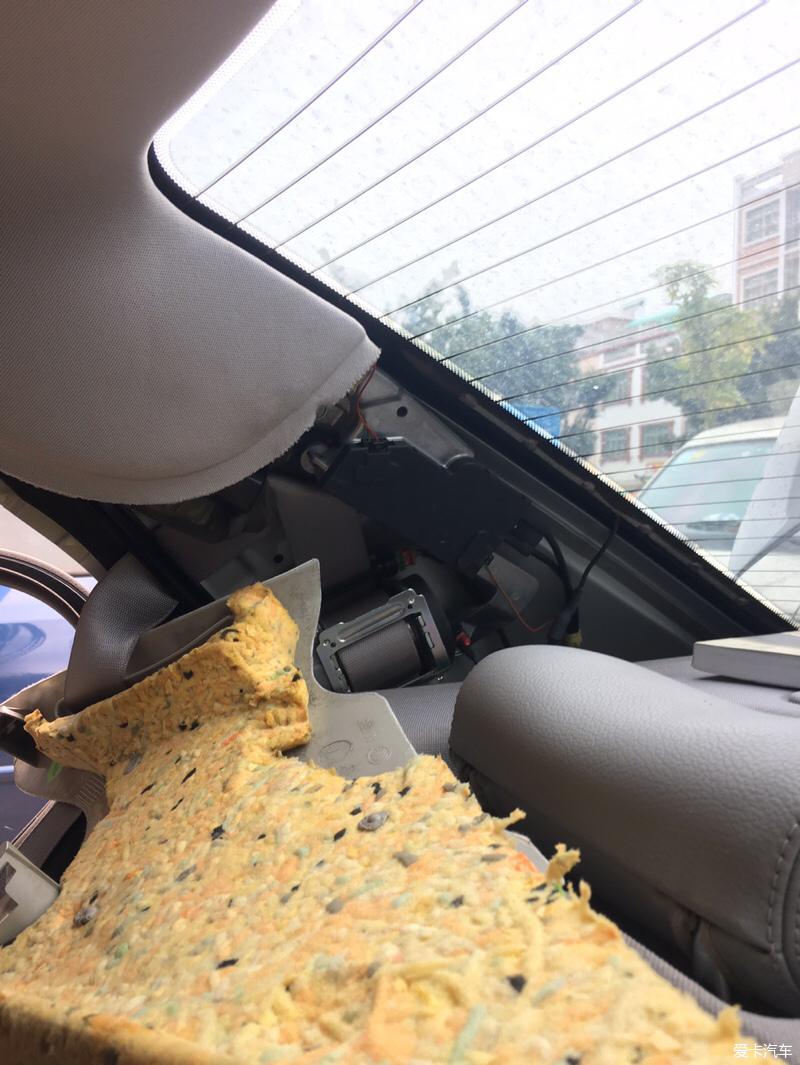

5!5!5!  重点来了
C柱,真心累啊

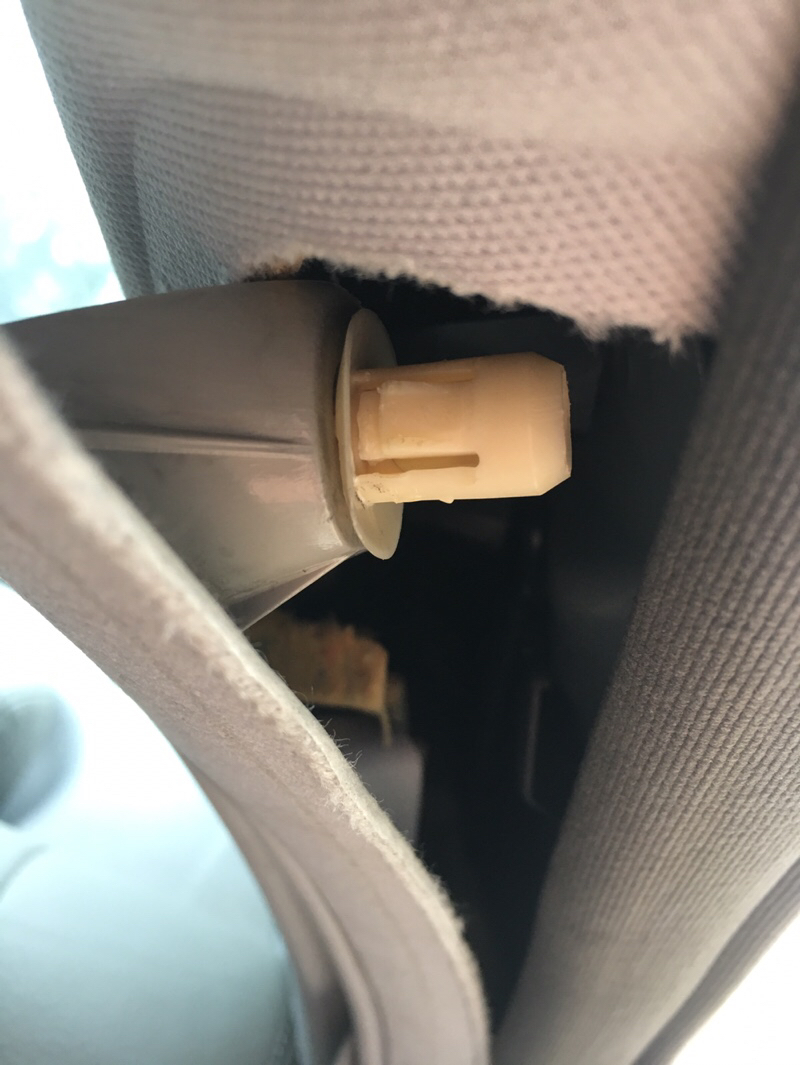

特别感谢“大大笨牛”兄台的指导,不然真的会把卡扣活生生撬断并牵连C柱的固定塑料支架
这就是传说中强悍的塑料卡扣,排名第二。第一在后面!!!
由于位置有限,看不到也很难够着对角的插口。需用小一字螺丝刀在它和铁皮链接的地方叉一下,叉对了卡扣就出来一半。对侧还要叉一下,才能完全出来!
这图比较明显,先叉下然后向前上方提,把中间的卡扣错出来,再盲操让对角那边也出来,这样才可以让板脱开。

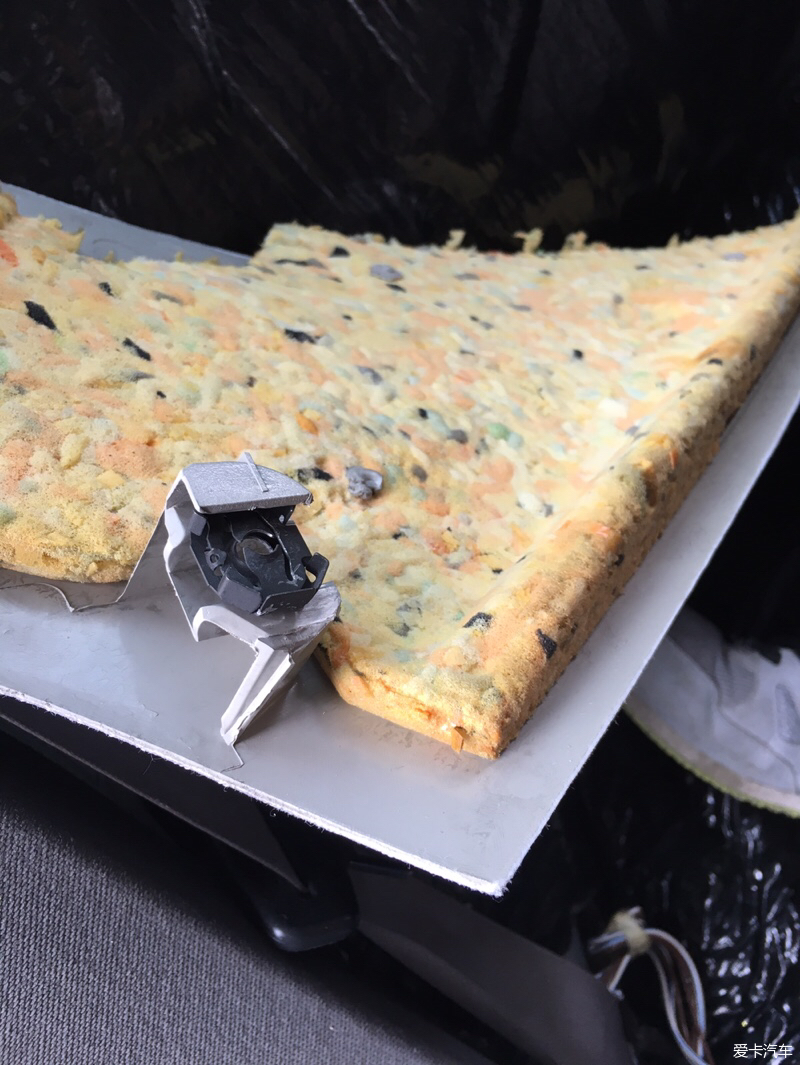

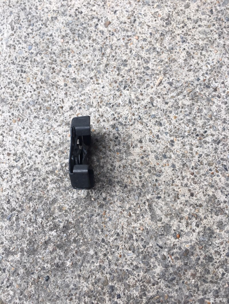

第一强卡扣上场了
强悍的C柱板有两个抓狂的卡扣
如图,用手电筒足足照了几分钟才明白是怎么一回事
就是这个揪心的东西,单向锁码  意思就是说——只进、而不打算出!大伙看看全方位的构造便明白了。
卡码就是插进这颗螺丝头。没拆下板块之前,往里看是黑乎乎的一片,很难发现其中的奥妙

先插图一张,安装时务必要先将此顽固铁码装在盖板上,并用黑胶布缠住两圈,以免按下C柱板时受力跳出。
