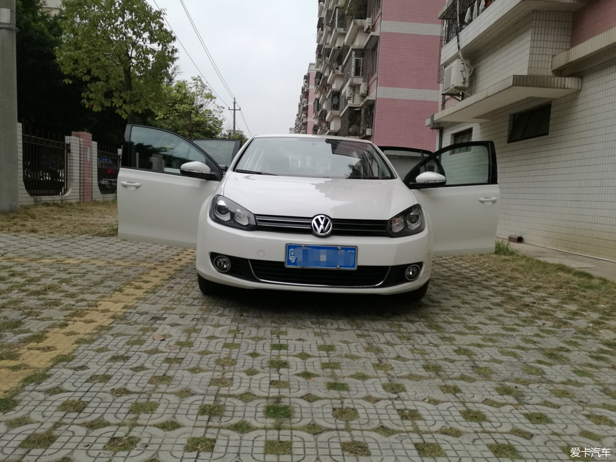

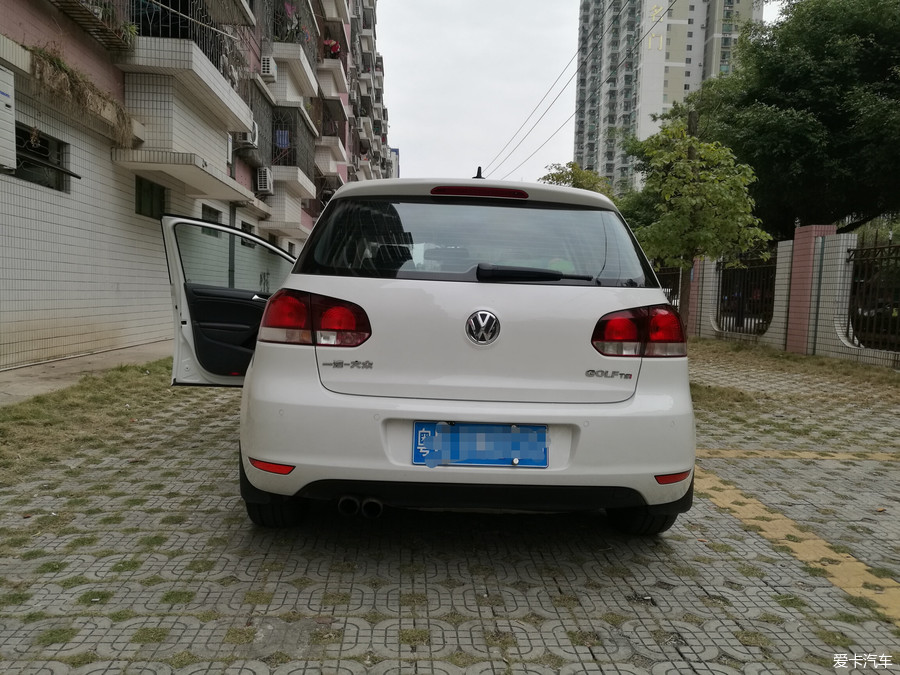

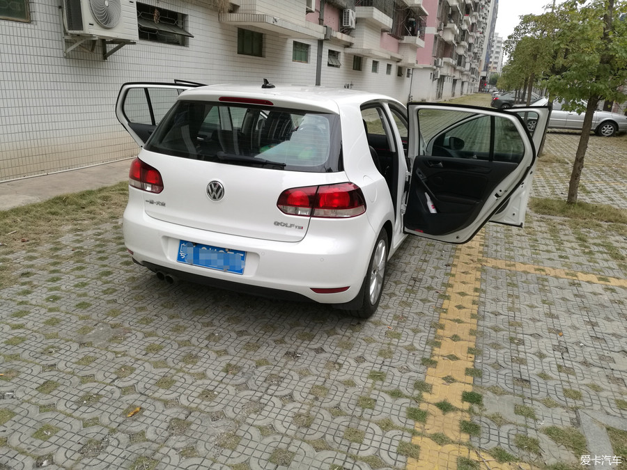

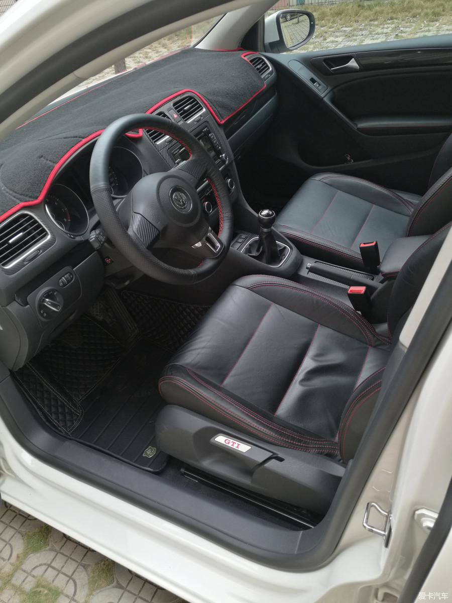

1、所有东西都搞好了的一张侧面
2、期间还去看了一个GTI,10年的,表是7万公里,实际查了一下有10万多公里了~

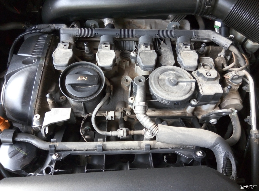

3、这是我的车,发动机仓,没有清洗过,1.4T+MT绝对够用,比我的马6暴力,2档3500转已经快70迈了~
4、过户的时候,师傅在拓码~说是涡轮增压的车,要加收20元~

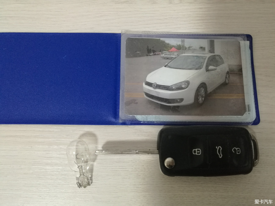

5、可惜呀,当时过户没拍车照,现附上驾照,顺便认证好了。

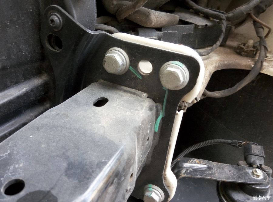

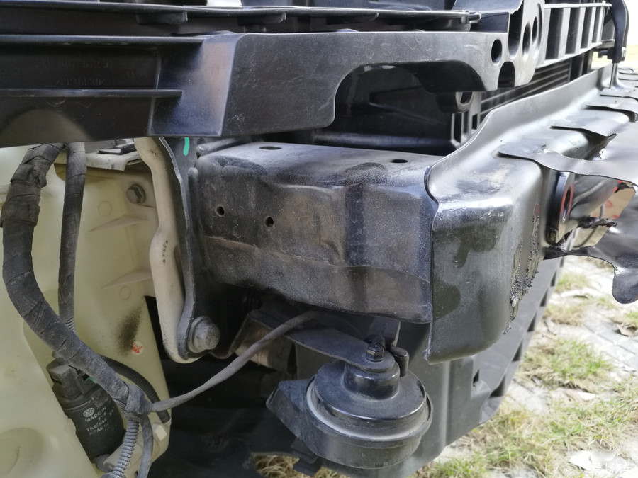

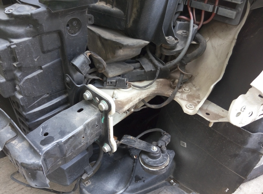

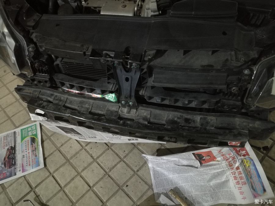

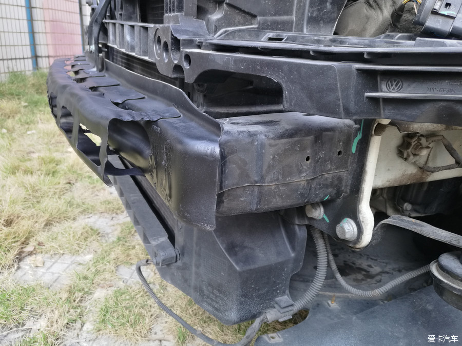

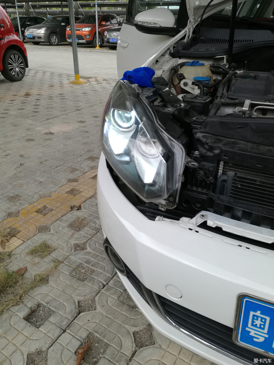

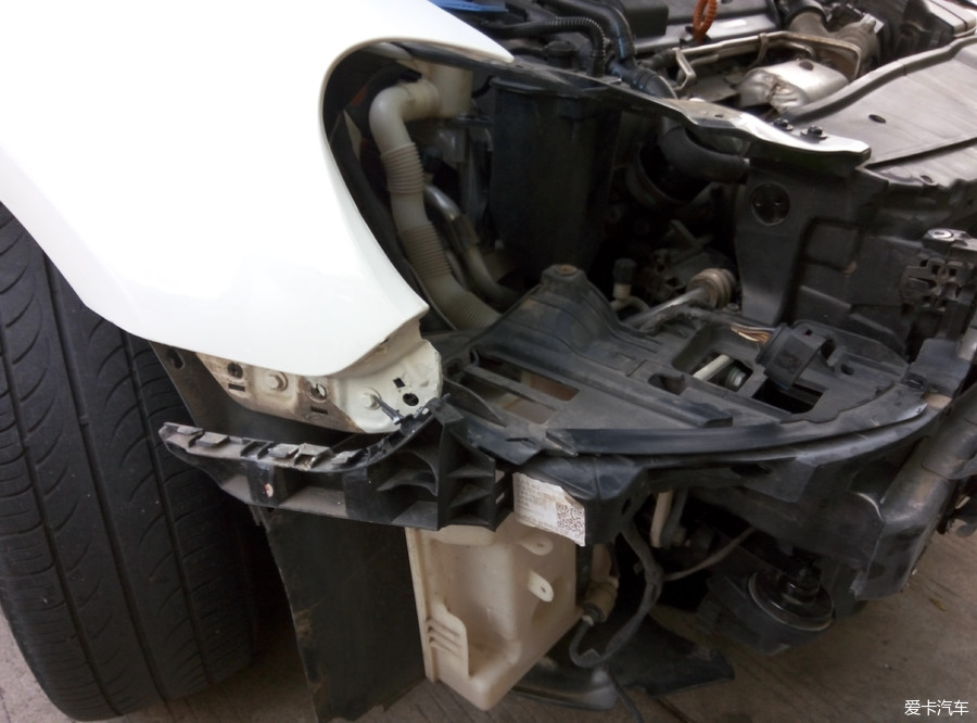

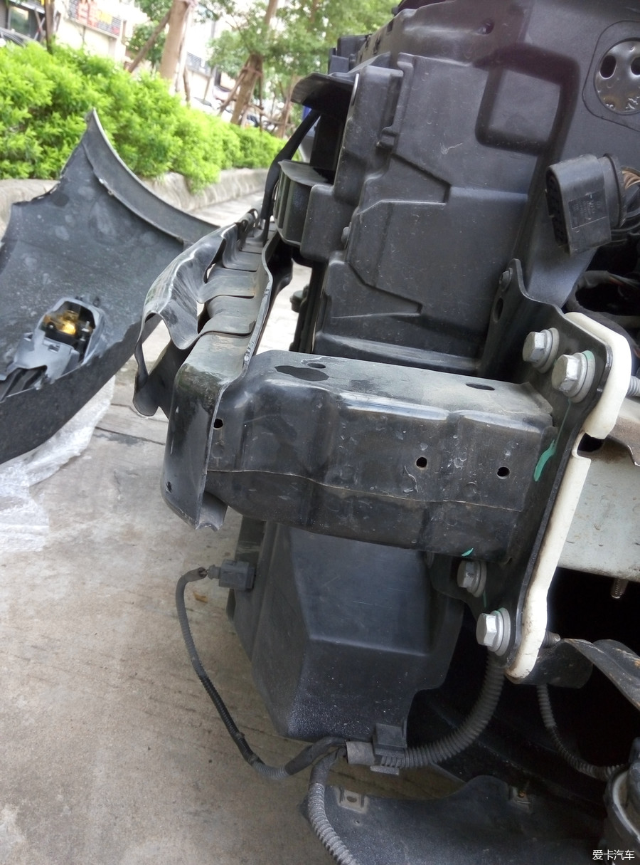

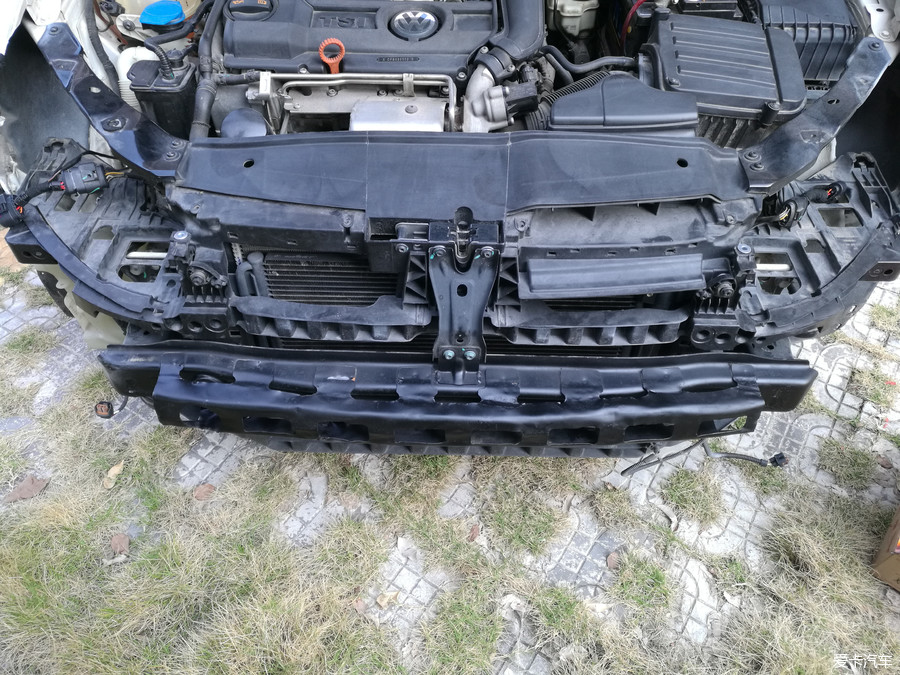

6、提车回来,第一件事情就是拆开前杠,看一下车主所说的追尾有多严重,毕竟人家说的,不能全信,自己见到的才是真~~~前面的一层铁皮缓冲没了,不过没关系,防撞梁没事,一点都不影响,除了美观。不过迟点还是换了,完美主义的人,接受不了
新换的大灯支架,接缝很好~~~

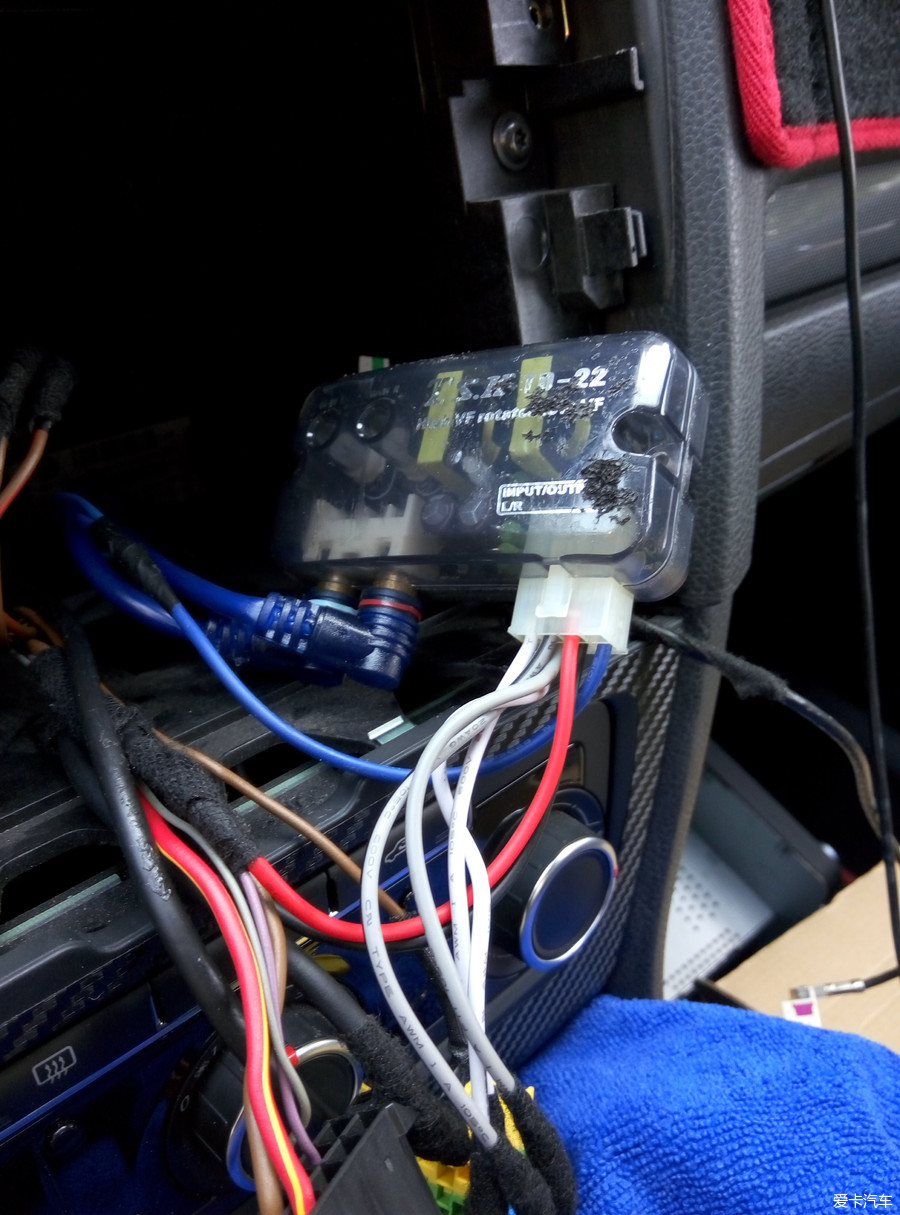

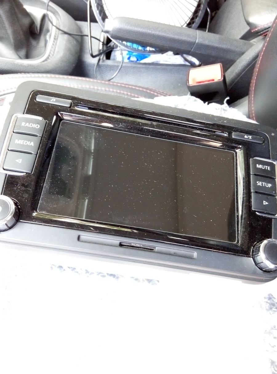

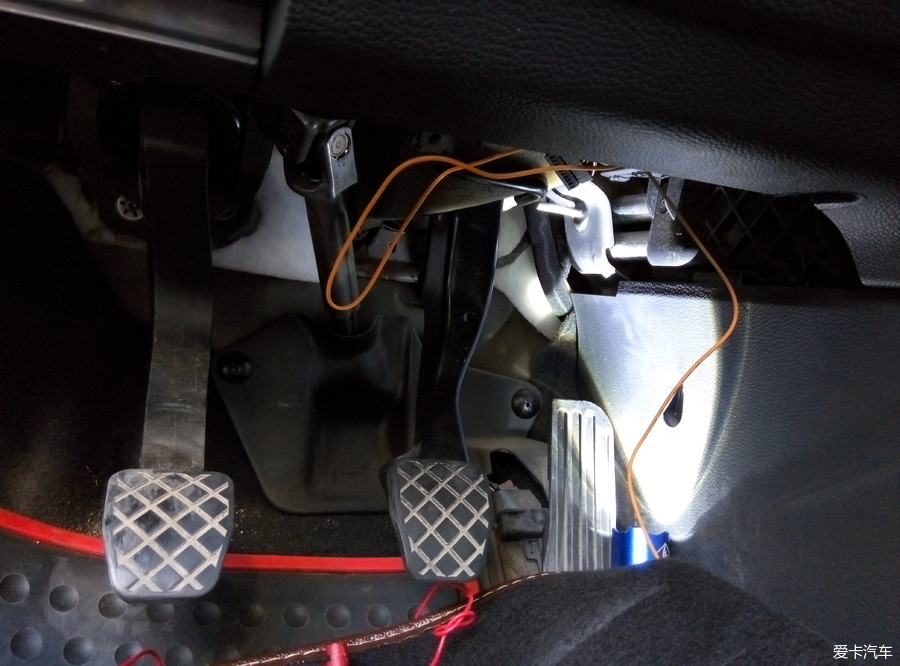

7、车拿回来后,发现没有倒车可视,太可惜了,网上订了RCD510,直接替换。
接网关

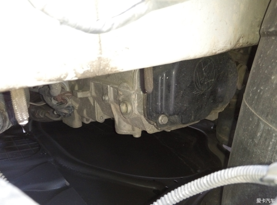

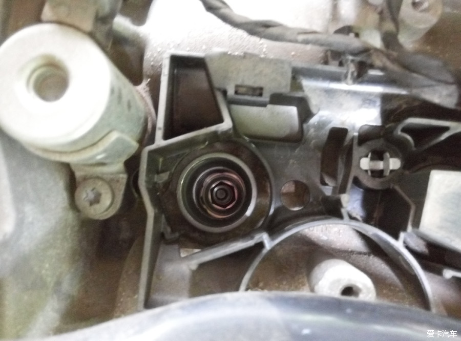

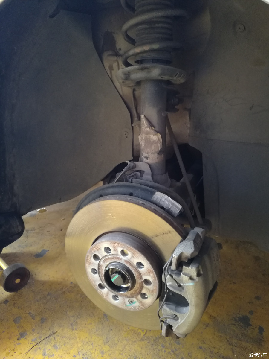

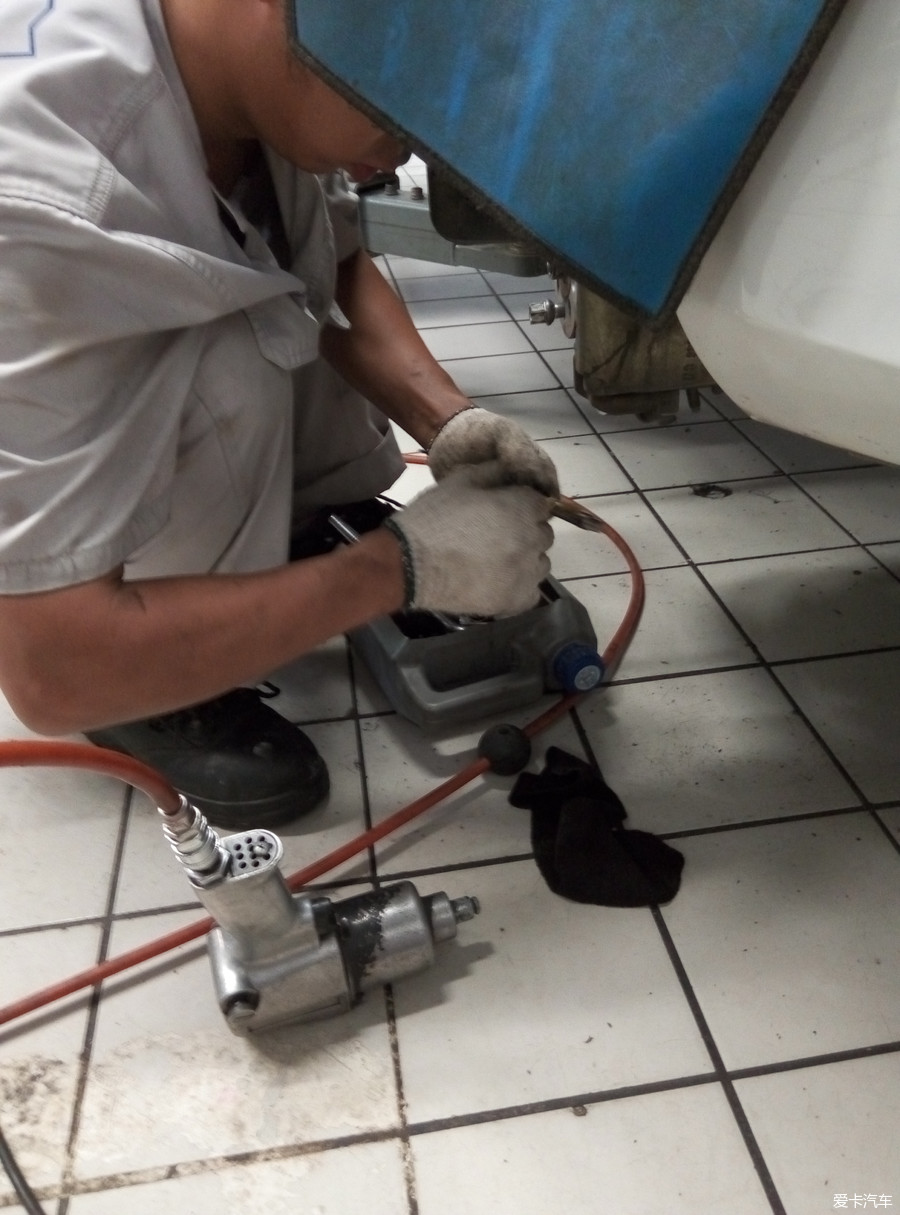

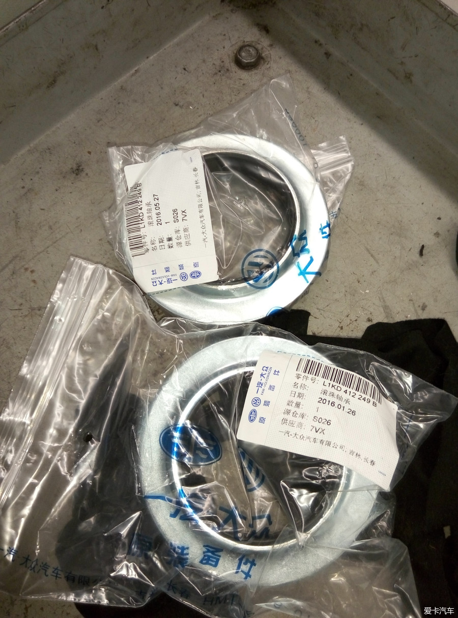

8、倒车影像搞好了,每次开车转弯,都吱吱叫,我看是平面轴承的问题了,由于前车主是4S的人,所以我去4S店了,事实上我被砍了一身的血,都是泪呀~

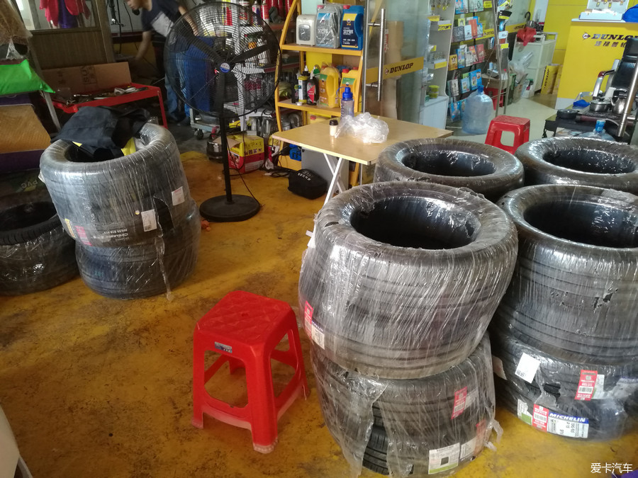

9,换完平面轴承后,吱吱响声消失,虽然被砍了,但效果还是不错,也就那样了~好景不长,有出4S店的门口,轮胎就轧钉了,好吧,4年的韩泰是时候退出了,倍耐力P1走说,说起换轮胎,一直纠结,都想好换17的了,最后还是想感受一下原厂的舒适,因为马6也改了B12避震还有17 45 215的P1,用起来爽,但好像震了一点,呵呵,有得有失吧。
10、4年的车,避震还是很好,四条都没漏油。

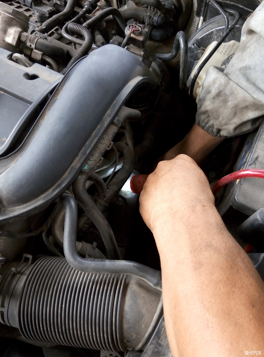

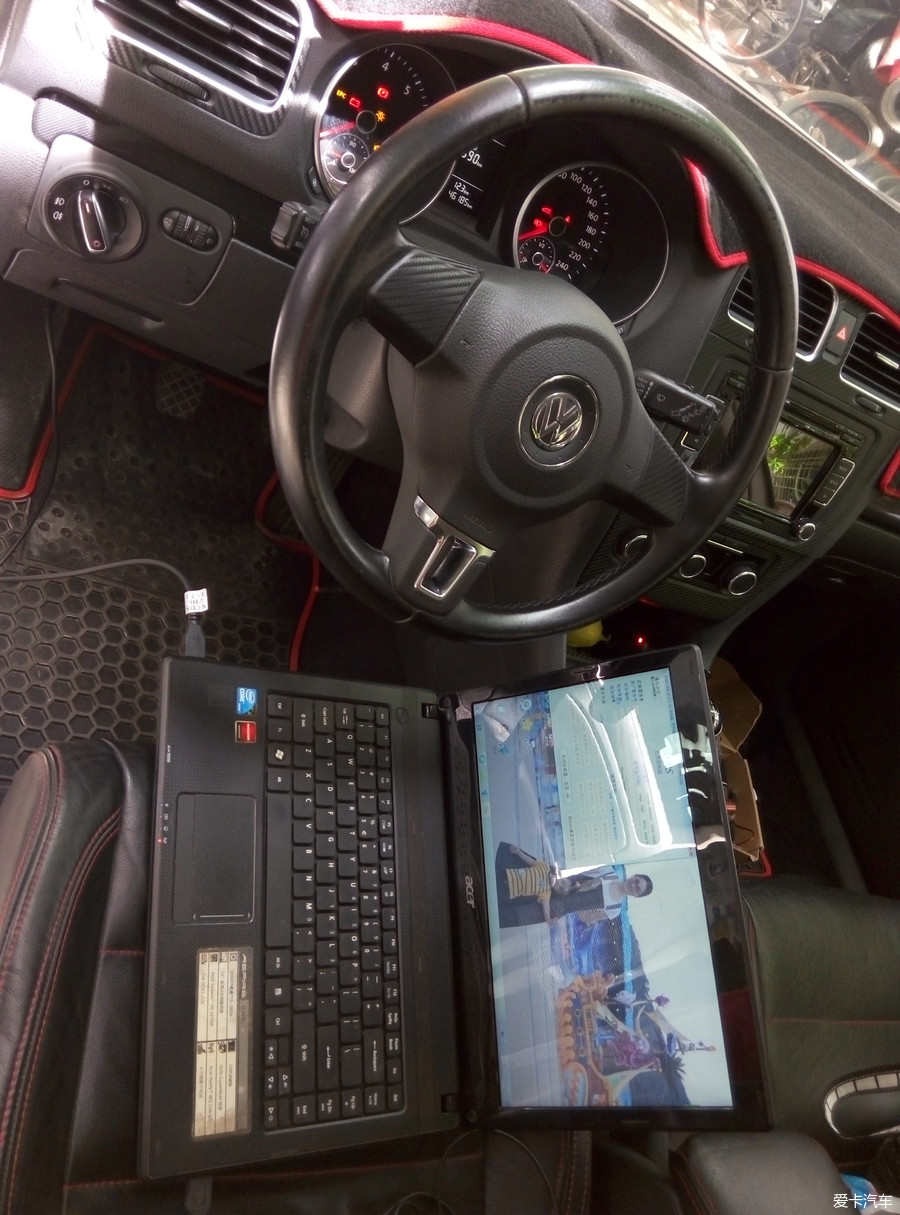

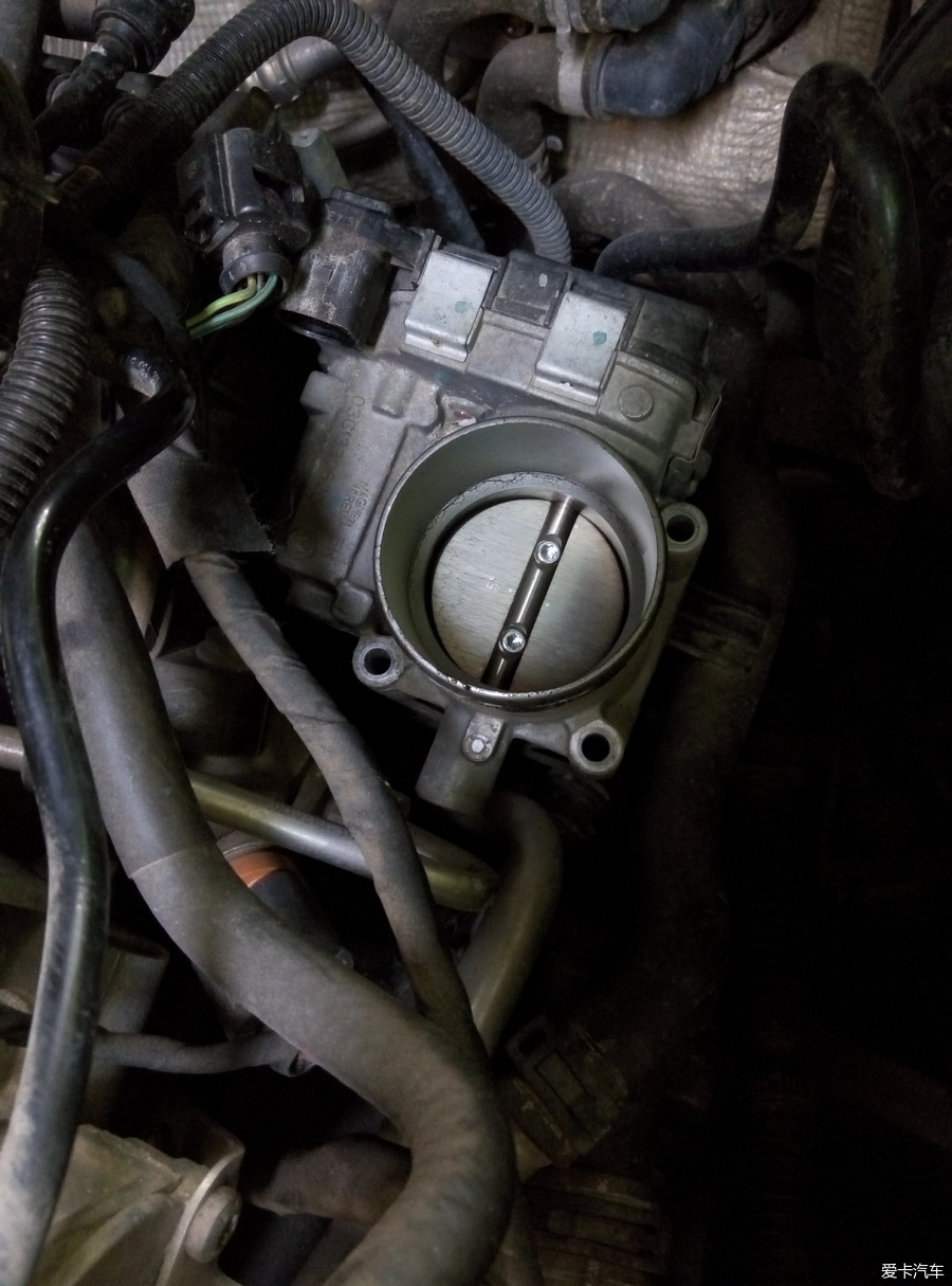

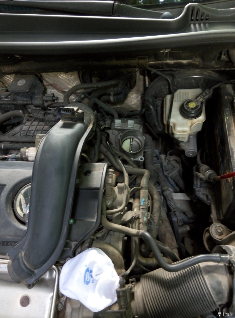

11,前车主虽然在4S店,但不是大众的,不知道他有没有洗过节汽门,5053线接上,看开度~~~

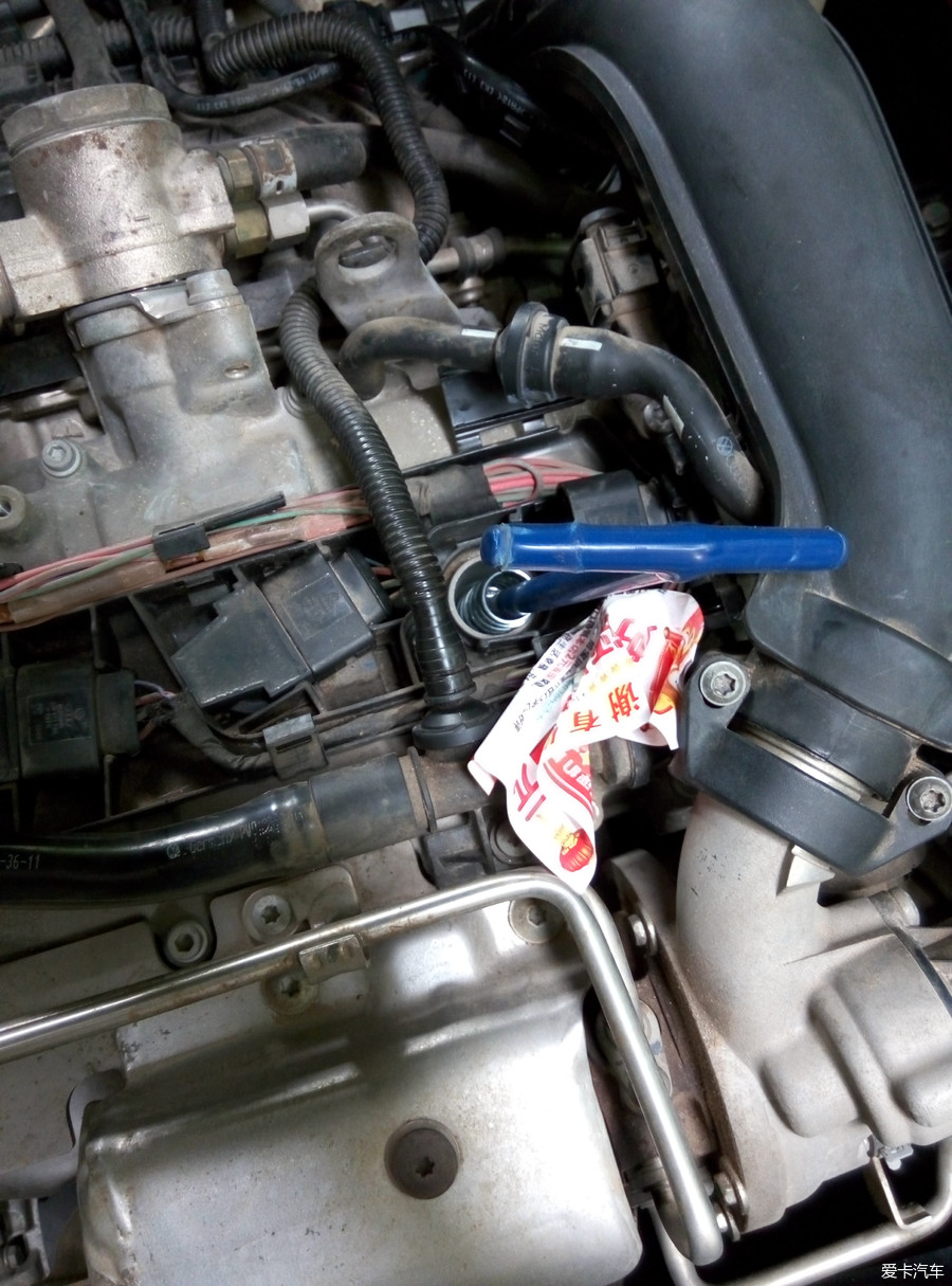

12 洗完节汽门,碰到京东200-100活动,秒入NGK火花塞,再买套工具,自己换~~

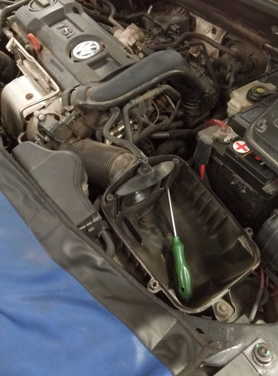

13,保养的时候,把原厂的空滤去掉,换KN的~

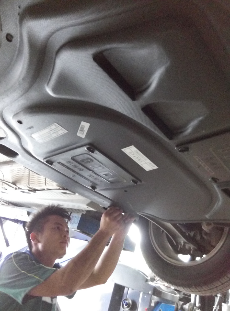

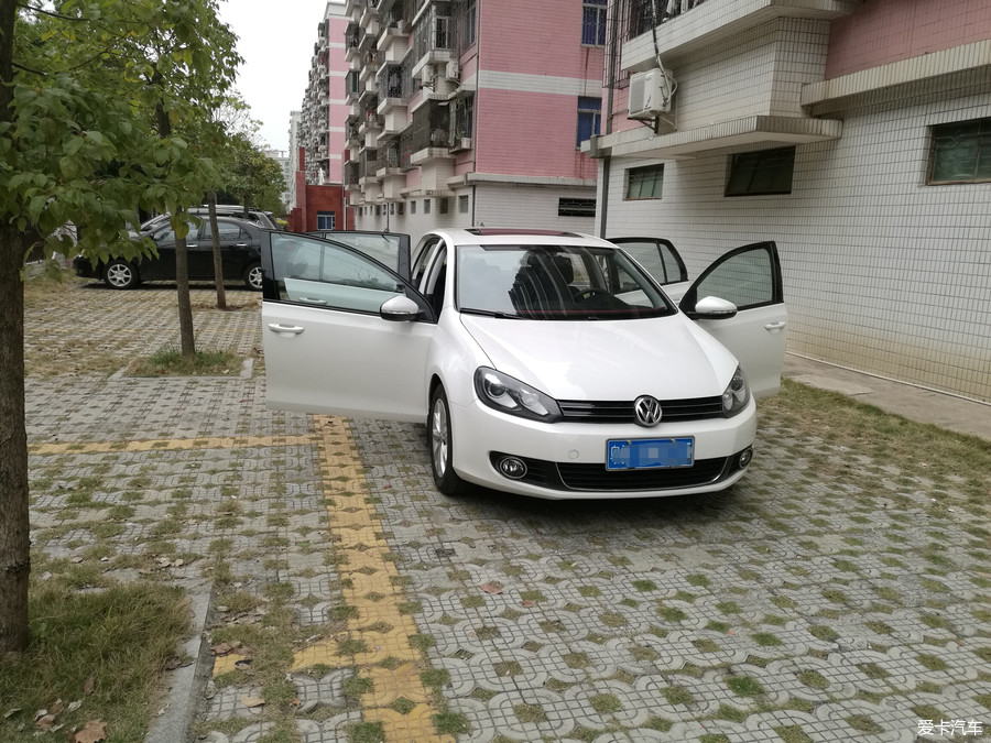

14,换机油的时候没拍,都是用0W-40金美一号+红线添加济+95汽油,对你也算无微不至了,还加了一个发动机护板,不过太底了,比马6改了B12还低,上次进银行的就拖底了,
15,期间强迫症发作,跑去维修店打算把防撞梁换了,但师傅说我是有钱没地方花,没必要,最后他帮我拉好~也就那样了~

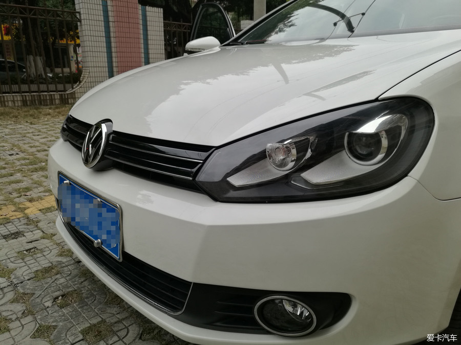

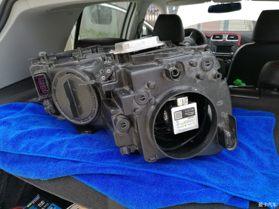

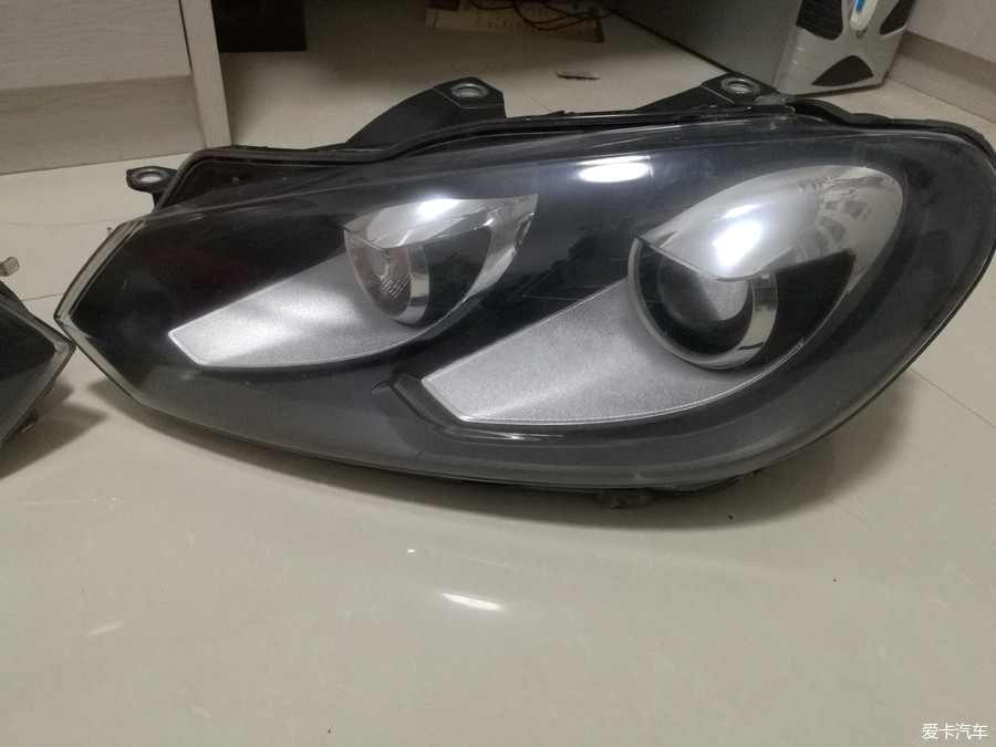

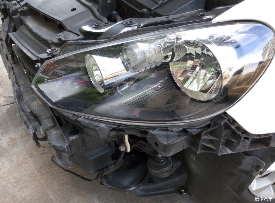

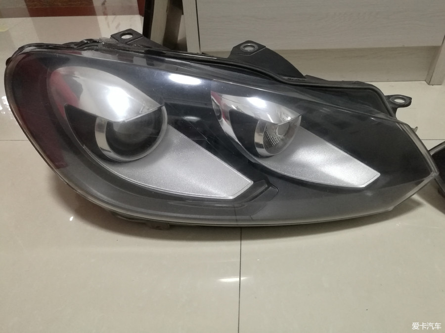

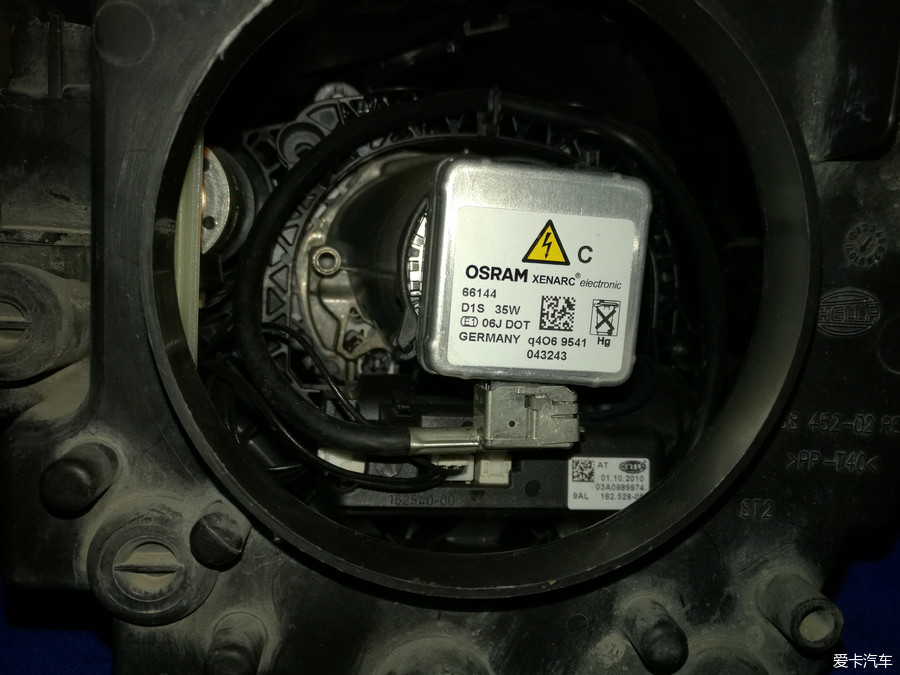

16、时常觉得高6的大灯不亮,经常怀疑大灯是否坏了,前车主换过增亮的大灯灯泡,虽然有提升,但有限,看了很久,最后确定买一对原厂GTI大灯
由于年份有点长,得了白内障,自己清洗了一下,可惜不小心,把灯壳搞花了,唉,RI呀~~~~~~~~~~~~~

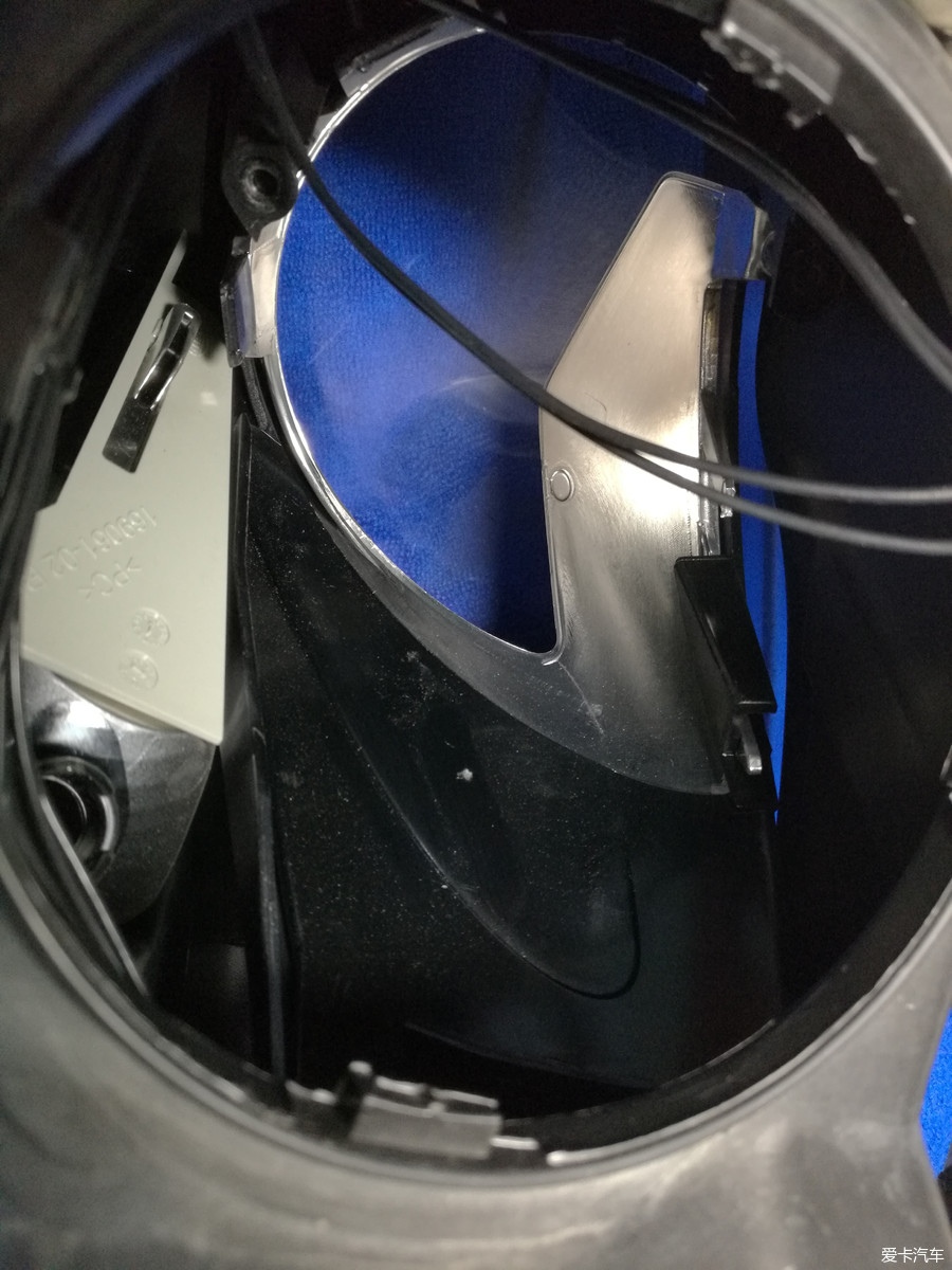

17、大灯原厂是OSRAM的66144的4300K灯泡,我觉得不够亮,换了一对岩崎PRO 5500K的,期间问过大家,为什么大灯出来照地面有黑线的吧?是灯晕吗?还是透镜不正?还是随动没回位,有随动的大侠解答一下,虽然不影响照明,但心里不爽~后来又装了自动大灯。

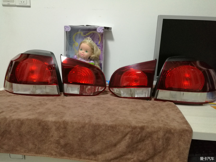

18、最后还是没忍住,进了一套GTI原厂尾灯,这下好了,前后呼应。
19,把所有的线都整理了一下,后面一个大大的低音炮,那种感觉秒不可言,收拾一下,全车室内清洗,消毒,干干净净的来我们家。
20、车,虽然说是交通工具,但人是有感情的,既然来了,我就给你最好的~

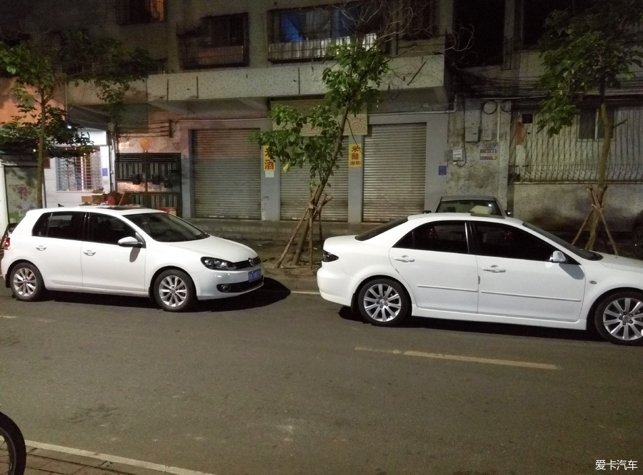

21、最后,附上另外一台车,马6的合照,希望大家都开心快乐。
谢谢大家~
