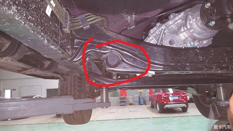

    大架异响出现,去4S点加胶皮后解决;
没加前
加胶皮后

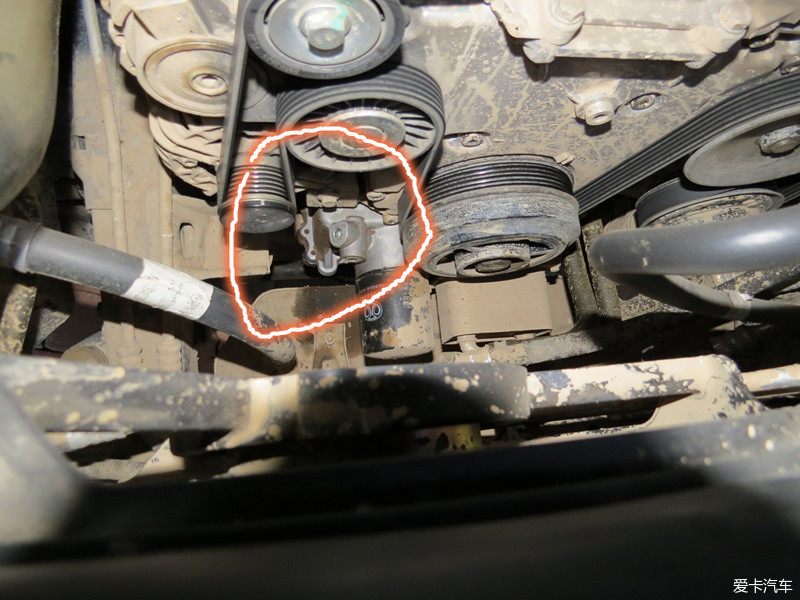

    新车行驶1000公里,发动机底壳固封螺丝处漏油,去4S点打胶搞定,据技术人员讲是萨博发动机安装在绅宝上有冷却系统导管,安装在40L上不需要就用两个固封螺丝封住了,但前期的车没有打胶处理就漏油了,后面出的车我看过的确打胶了;

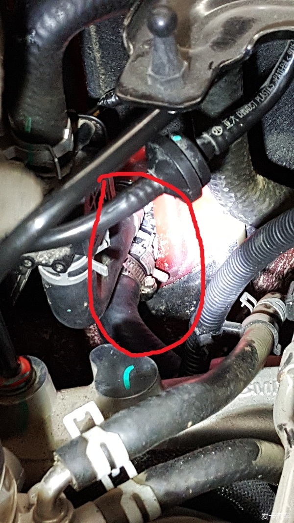

    车辆还有一个问题出现,冷却液莫名其妙减少,后来发现是暖风机出水口管道卡子太松导致,还好没有在车高热时喷开,管口打胶,加装卡子修复;
