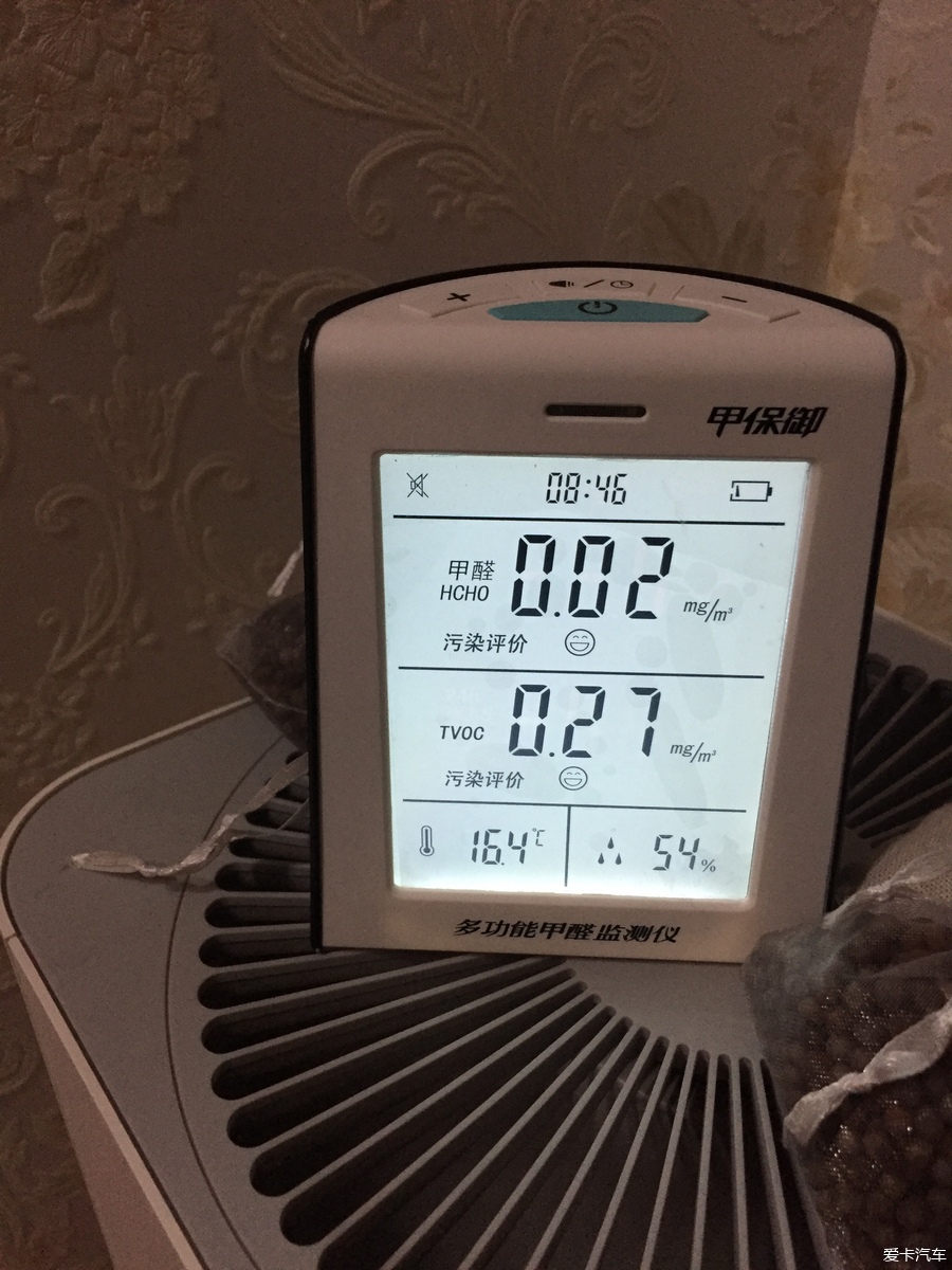

一、某米净化器镇楼,经过一夜后测的大卧室里的空气质量,靠近某米净化器(内筒加了HIMOP海曼普颗粒)的地方,刚好是阳台,留了点门缝补充新鲜空气,利用小米净化器的自动挡位加速空气循环。

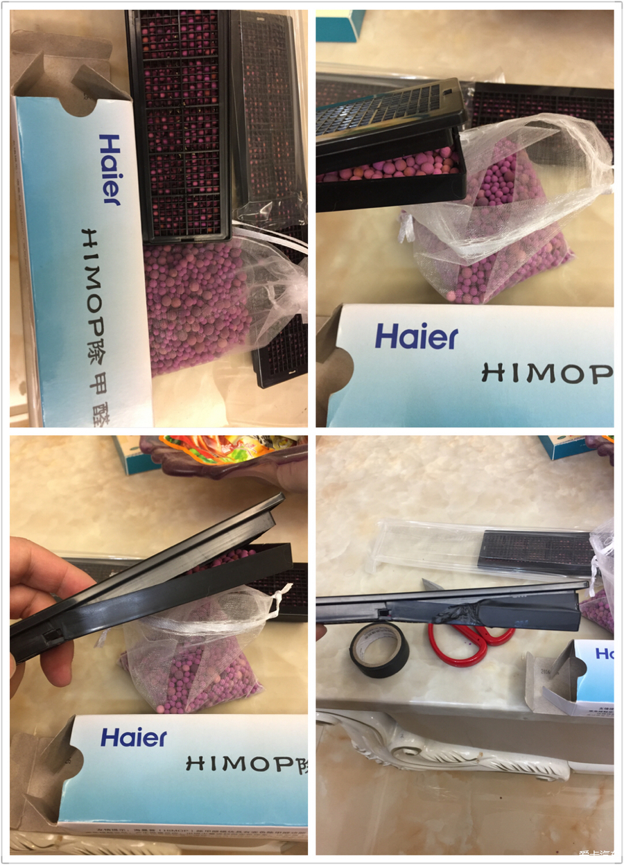

拿到了某尔品牌的HIMOP海曼普颗粒,和散装的HIMOP海曼普颗粒进行对比
二、某尔190克,售价贵 ,散装的便宜
三、暴力拆开某尔HIMOP海曼普,对比没什么区别,还要看实际效果。然后塑料就断了,应该是没打算让用户拆开,用3M胶带封住,防止散出。

十、测了下房间内的甲醛浓度为0.03。如果看的仔细,会发现抽屉里的温度基本不变,特别是六个小时才下降0.5摄氏度,而抽屉里的湿度在也维持在55% 但是房间里的温度已经下降到20摄氏度,湿度才48%  说明了外面的空气基本上没有混入到抽屉里,抽屉里基本保持着恒温恒湿的环境,并没有混入外界的空气,让甲醛稀释。室外的温度是多少呢,图一就是小米放在门缝边测的,混合了部分外界空气后,直接温度下降到了16.4摄氏度。
