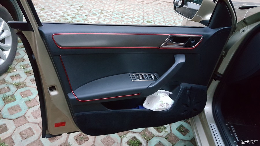

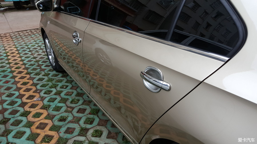

车门把手亮条:

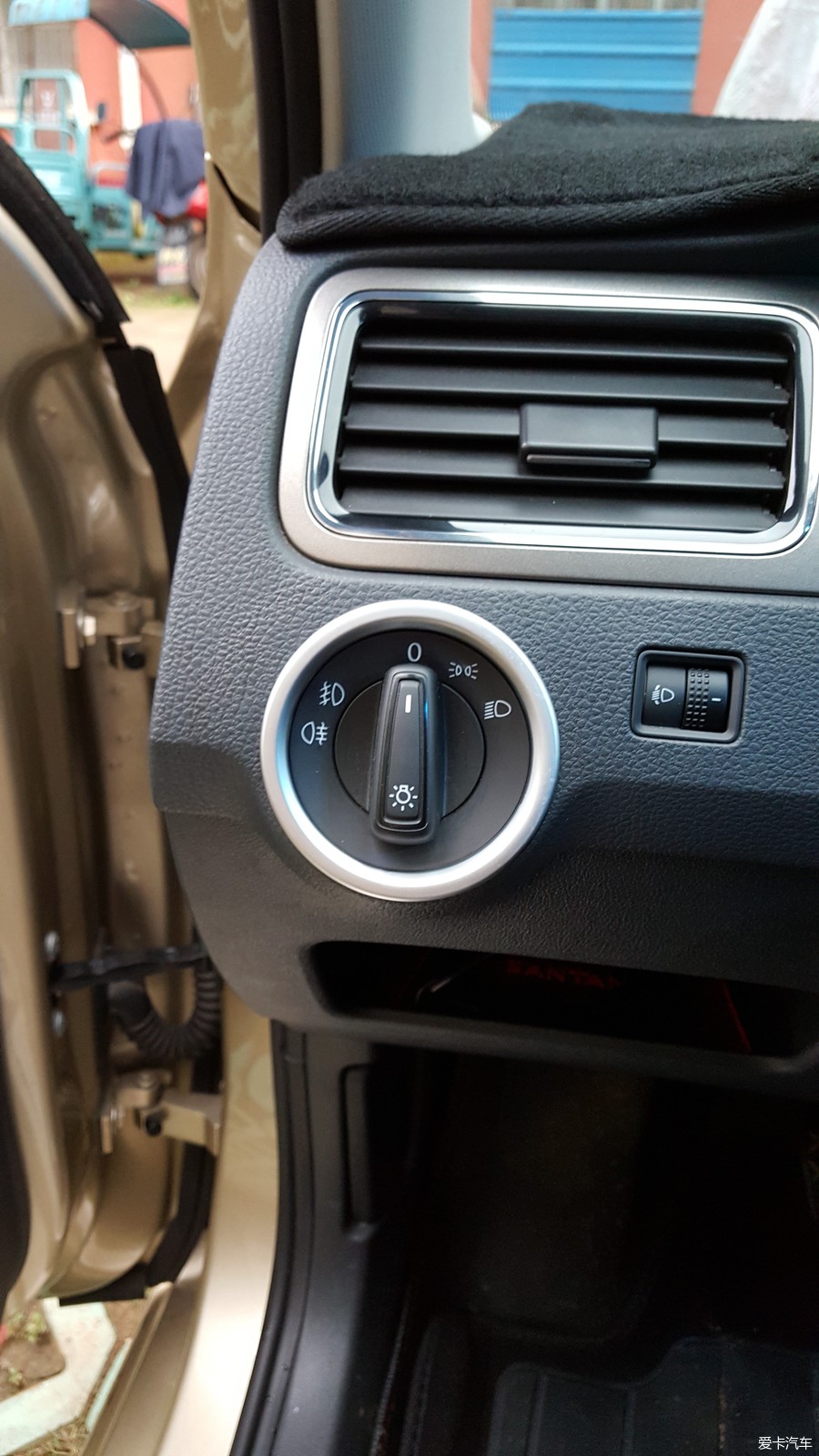

大灯开关亮条:
以上算是最普通的也是最简单的,这些都是自己注明了图发到了我们这边的江西桑塔纳群,接下来就就慢慢讲解,同样的动手能力也要求的高一些。

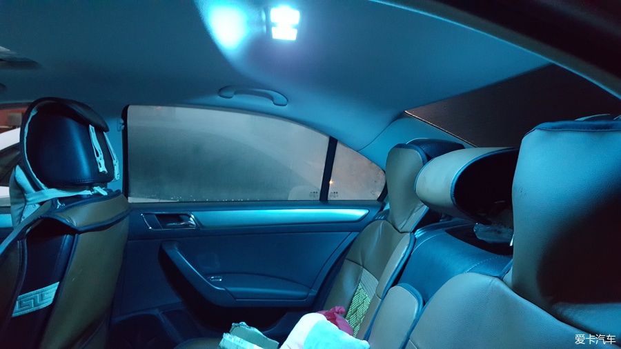

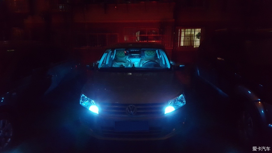

1、把车里及后备厢的氛围灯全部换掉,换成冰蓝的,包括行车灯:

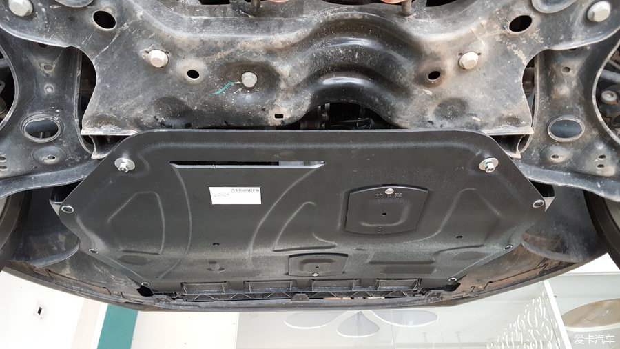

3、慢慢的发现了几个问题,一没发动机下护板,二无后防撞梁,三不可以刷锁车自动关窗的隐藏功能,四倒车灯就一个,不够亮,下面上图:
发动机护板是做保养叫师傅帮忙装的

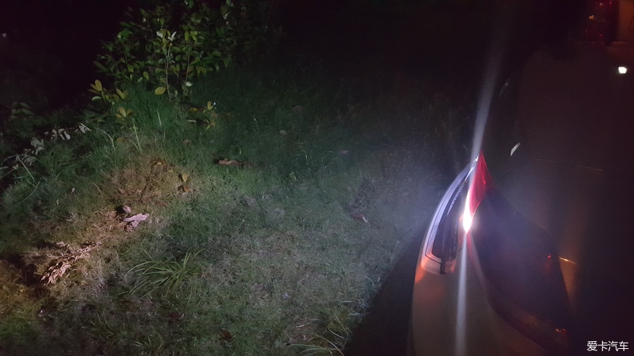

流氓倒车灯,50WT15高亮款33头

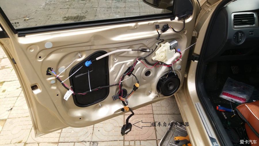

自己手动安装一键升窗器(不破线版)详细的就不上了,因为拆门板很简单,就上个半成图吧:

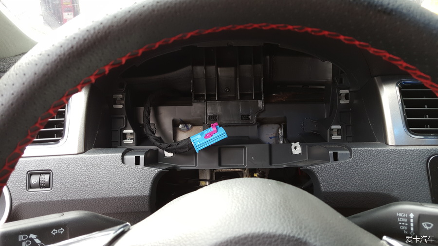

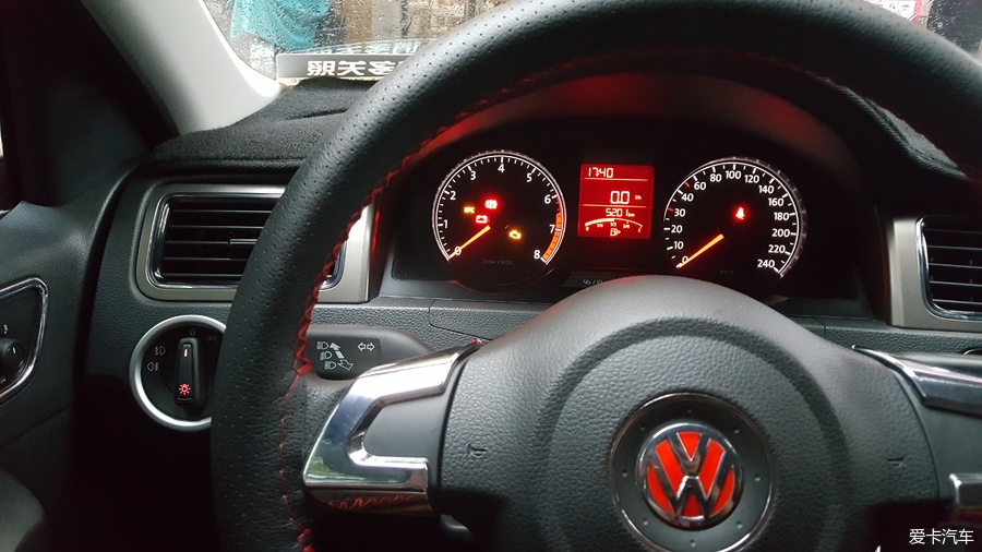

这时候整个车子帅气多了,毕竟下车不用再手动关窗了,一按就自动关,高大上,后来群里有个老板搞活动免费做双门隔音,我好不容易抢到一个名额,慢慢的跟老板关系熟了就把音响也改了,到这里,基本上也就安静了一段时间了,慢慢发现,每次开这车子的时候,都像在开的士的感觉,就是这个红灯区弄得,于是呼,我就决定自己来改白色屏幕,首先是拆仪表,得先把方向盘拖下来,
然后用力抽那块卡板,抽出来后就发现几颗T14的螺丝,像这样
拆成这样后,把仪表盘用力往外拉,用力,别怕拉坏,但是要注意看看是不是拆成我这样,还有没有螺丝没有拆下来

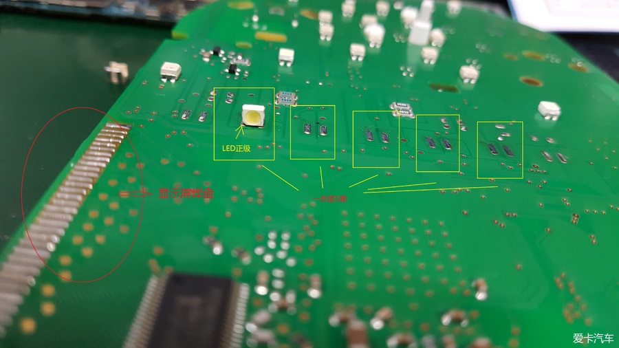

因为自己动手焊接,所以照片也没有拍,因为桌子上乱得死,一个显示屏,还有6个白色LED灯,灯都有正负级的,可一定要对准哦,也可以改指针颜色(我没有改)如下图:
改完后,立马高大上:
每次有人坐我的车子的时候,第一感觉就是,这速腾多少钱买的

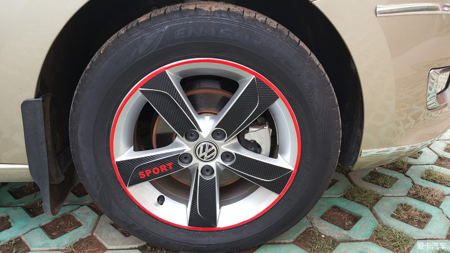

到这里,我改装也就基本上完成了,这也是两年的成果,当然,轮毂那里也装饰了一下,呆会儿上图,我老婆每次都说我,到底是车重要还是老婆重要,天天没事就折腾你那辆破车,我想说,车虽然不贵,但毕竟是人生的第一辆车,当然要爱惜一些咯,车况目前为止还不错,毛病还是有的,什么发动机呼呼响哪,车门异响哪,发动机舱漏水还好,没有说的那么严重,至于后备箱漏水的,请和我一样,自己做全车隔音,用隔音条,大D围几圈就OK。车起步,肉吗?那是我不省得给油,2档还有些许推背的感觉,用了隔音条后车内是安静多了,如果受不了噪音的车友们可以试试,
轮毂的贴纸:
