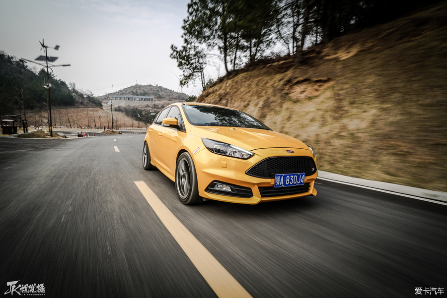

  由于家乡的山川资源比较丰富,所以周末跑山也是我买车以来参加的最多活动,随便放两张照片。
山路很多起伏 盲弯,高速弯,回头弯,对于悬挂,避震,刹车,轮胎及其动力的要求非常高,往往上山路, 我会选择关掉ESP 下山路关半段ESP,福克斯ST在应付弯道的时候,原厂底盘的支撑是够用的,车尾的甩动相比于嘉年华ST不够线性,很突然,特别是关半段ESP的时候,在弯中 车身动态在极限边缘时候ESP突然刹弯内后侧轮会让车手感觉不适,车尾像砖头一样向弯外挪了半个车身位,此时不得不反修方向,保持出弯路线。在此,我想说的是,福克斯ST的ESP在车辆处于极限驾驶的时候,会帮倒忙。在ESP全部关闭后,实际在入弯 弯中 出弯的车身动态表现也不会出现一味推头,车尾也会往弯外甩,这点我非常喜欢。为了使车尾更加活跃,我更换了更粗壮的后防倾杆KW.ST。

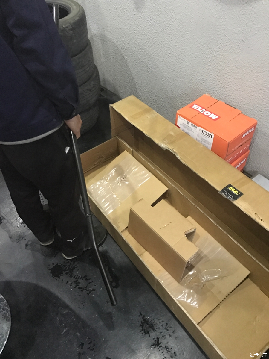

更加稳定 线性的车尾甩动才是我想要的效果。

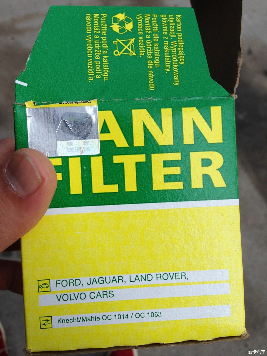

涡轮车保养一直以来都是我比较注重的问题,我相信ST作为性能车来说是造不坏的,前提是精心保养。小弟保养心得,每五千公里更换一次机油,一直使用的是300V和曼牌机油格。
300V属于入门级赛用油,什么都很完美,缺点:衰减过快,3000KM以后你就可以感受到机油衰减。
M的东西都很好用,就是贵。

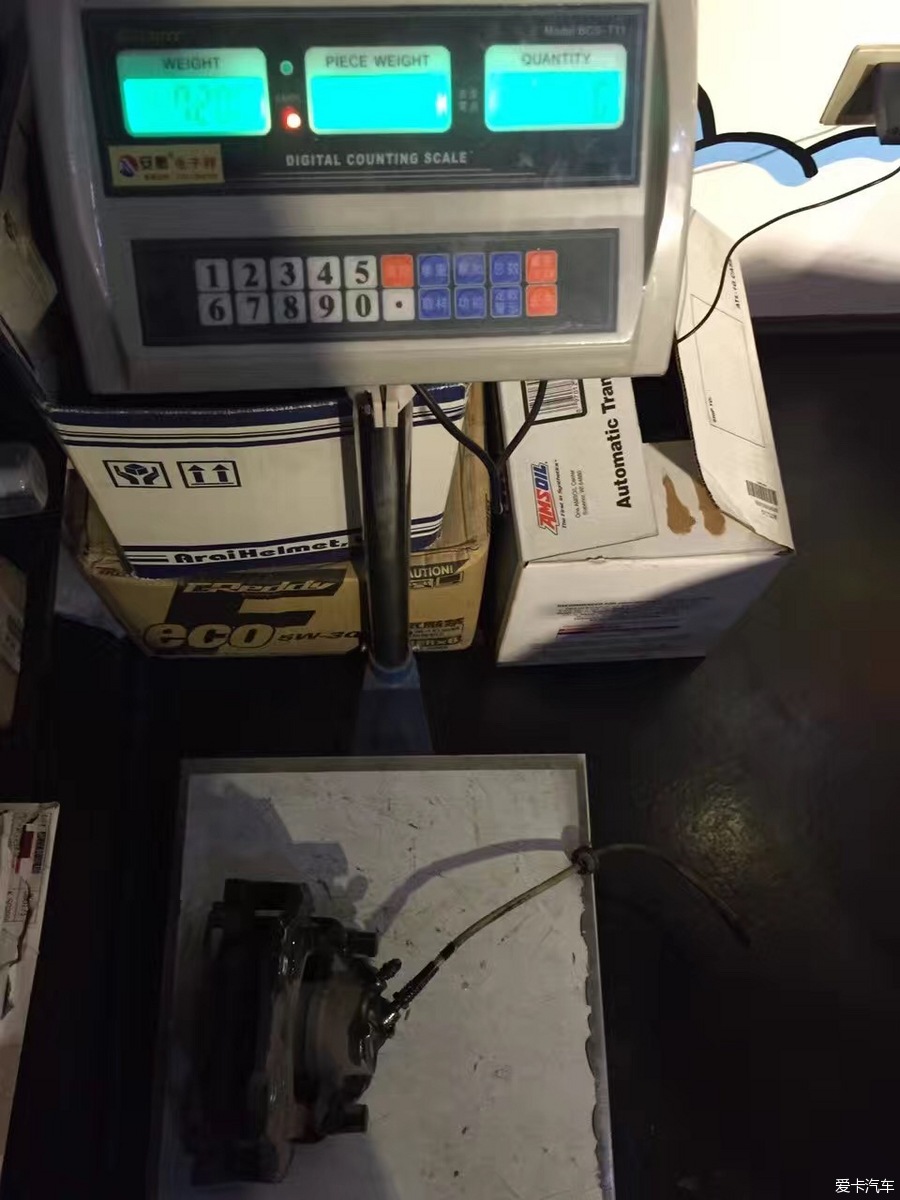

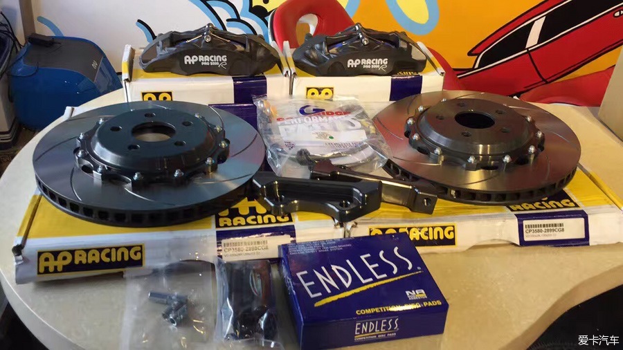

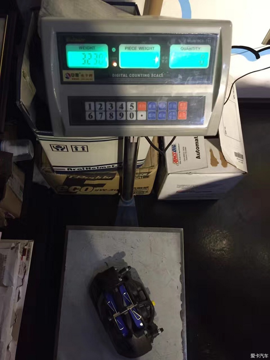

(车队成绩第二)一直以来都固执的认为福克斯ST是一台完善度很高的车,BMC风格,STOPTECH钢吼,DIXCEL P皮,DIXCEL刹车油,AD08轮胎,蝎子排气,快拨,油门垫高,M档杆,KW后防倾杆 这一套改装清单下了赛道.成绩还算过得去。不过很负责任的说,ST的刹车的确不够用,热衰的厉害,感觉简单的吊丝3件套,(钢吼 皮 油)跑山跑街勉强能用,一旦下场真是力不从心,回家后果断AP 5000R 9440 为了不装垫片 换螺杆和轴承 同时也订了一套ARTKA轮毂,(本人一直觉得原厂轮毂好看)
簧下质量24KG的富余,相当于少坐了一个人,(神马轮下1公斤,轮上10公斤。)虽然钱包痛苦了点.9440的刹车效果夸张点说就是撞墙效果。簧下质量的减轻也对提速和刹车起到了些去好的作用。
