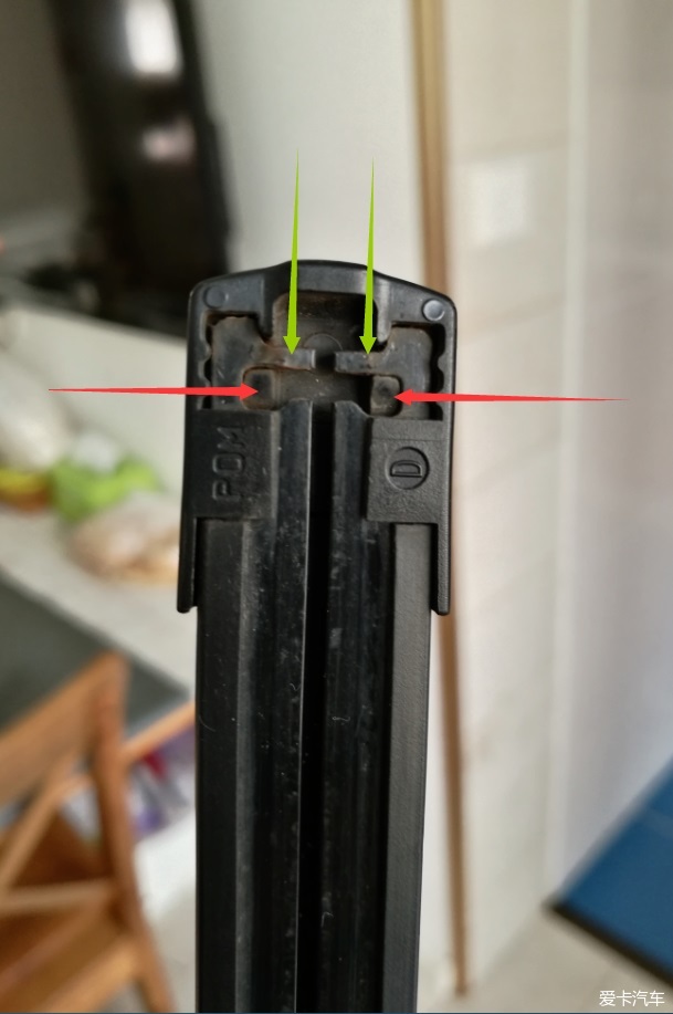

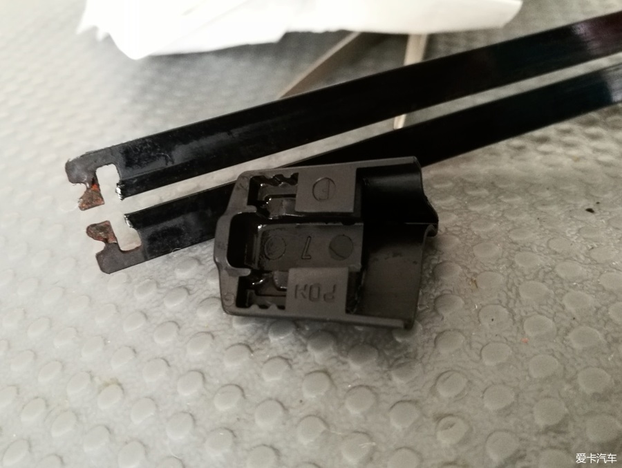

我仔细看看末端塑料盖帽的结构。
红色箭头所指是盖帽上的塑料卡子,单导向。用来卡住钢条,不让帽子脱离。而钢条的间距也被限制不能靠拢。
所以网上说的把钢条捏的靠拢就能取下盖帽在这里不可行。
而绿色箭头所指是钢条上的结构,我觉得撬动这个地方可以让钢条抬起一些,就能脱离开卡子。

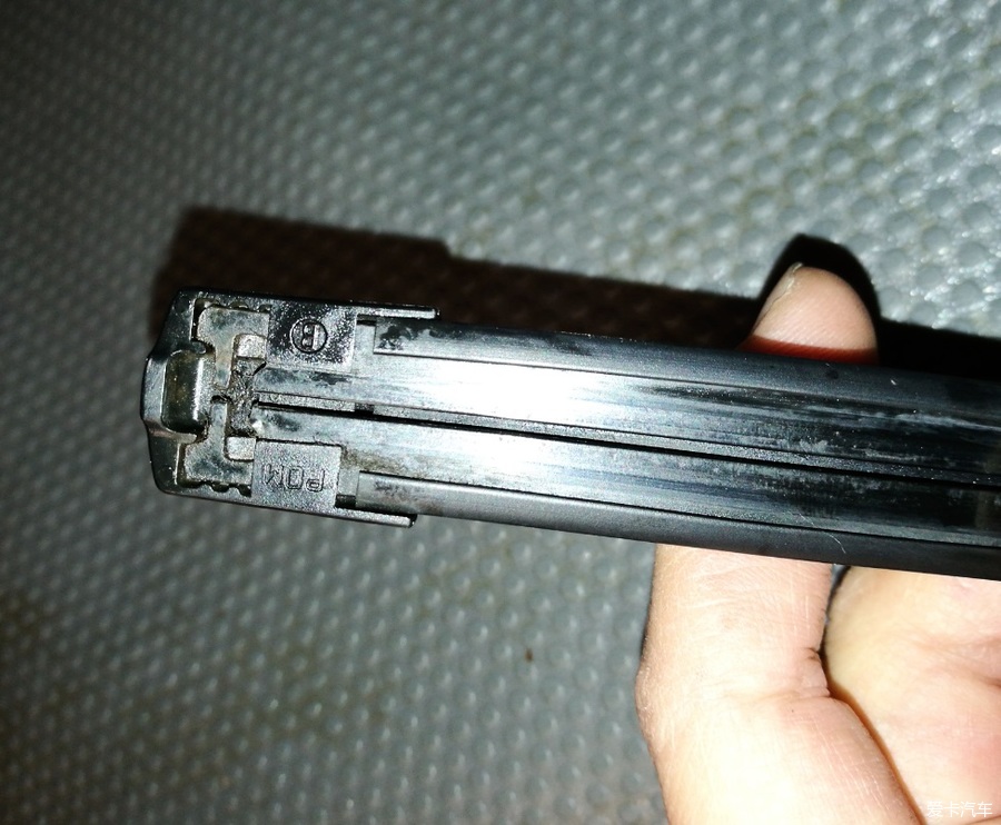

另一端的帽子也是一样的结构,不同的是钢条的末端形状不同。这里钢条的末端结构大一些。
这让我决定,先从这里撬撬试试看,毕竟看钢条面积大,可靠些。哪里知道,因为抽掉了胶条,没注意胶条上的限位端应该卡在哪一头。

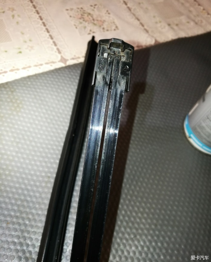

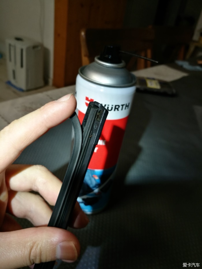

喷上一些伍尔特的橡塑保护剂。取下包裹的橡胶导流板,方便施工。用小一些的一字螺丝刀,小心的撬动这里的钢条,同时把塑料盖帽向外推,就能退出盖帽,

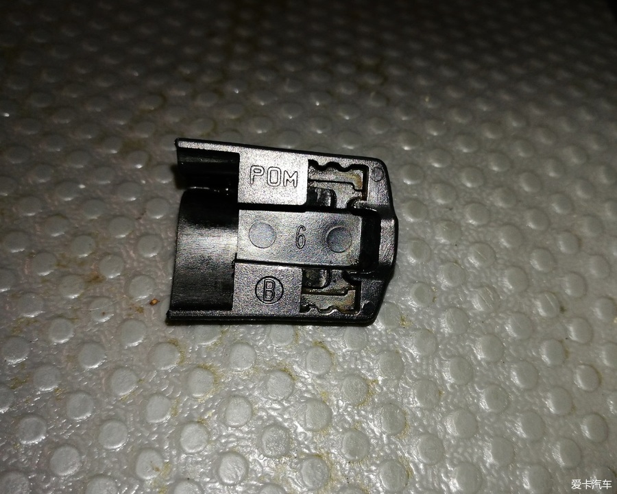

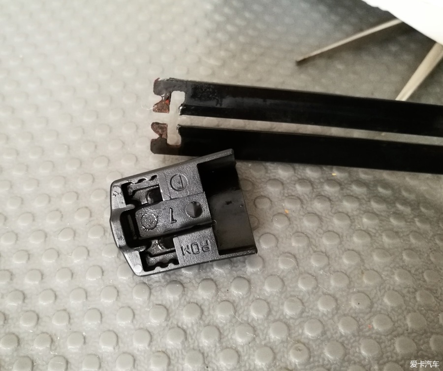

盖帽的结构很清楚。
但是在装入新胶条时,我对比主驾雨刷,发现胶条限位在另一端,只好把另一端帽子也拆了。好在不难,就是一个简单工作。
这样就能方便的插入新胶条,并且卡好限位。
别忘记把胶条限位卡在钢条结构上。
装入盖帽前,清洗下盖帽内部沟槽,喷上点橡塑保护剂润滑下。对其插入。
抵住塑料卡子后,用手拍一下,就卡进去了。很满意。

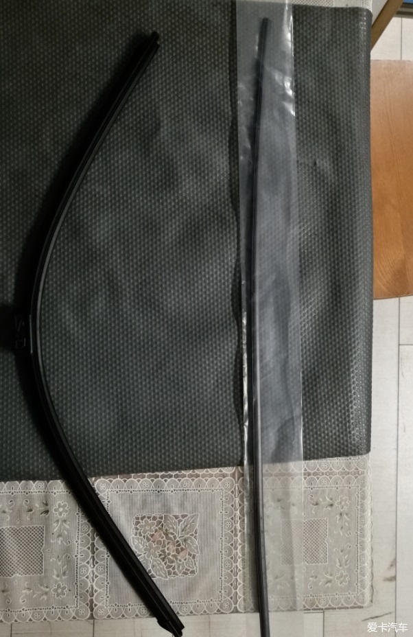

如来佛的胶条发来是有塑料袋包装的,不错!
那么就重操旧业,这次长了心眼,找到胶条限位端把胶条拉出来。
拉出来后,就是钢条骨架了。

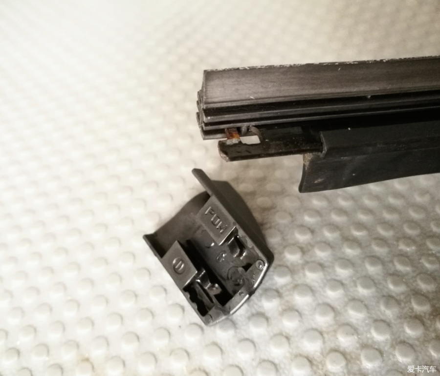

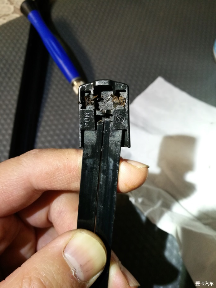

用小螺丝刀撬动钢条结构,小心退出盖帽,里面是钢条端部生锈后脱离的表面涂层材料。
取下了盖帽,独留钢条空惆怅~
盖帽清洁是必须的,方便后续装入。
胶条装回。对比下。

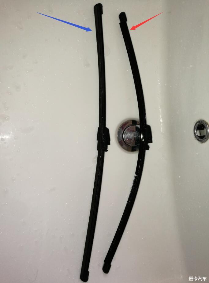

后雨刷我还没换,估计也不行了。

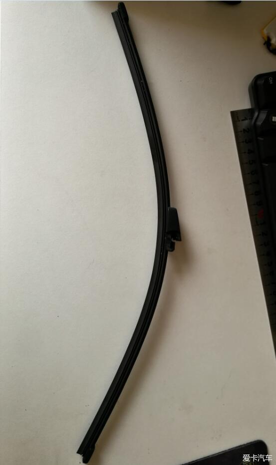

上次收了二手老途安,自己换了全车雨刷,把后雨刷也换了胶条。
本来是买了个山寨后雨刷条总成的。
可是装车上,刮起来,上面根本挂不到啊。老途安后档弧度较大。
拆下和原车雨刷一比,原来钢条弧度差距太大。
红色箭头是原车后雨刷,蓝色是山寨后雨刷。可见弧度差距太大。山寨根本不贴合玻璃。

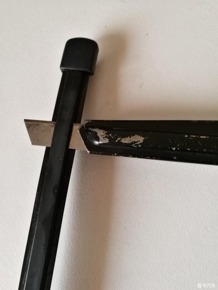

用美工刀小心把原车后雨刷条给切割掉。注意别伤了自己。
割开一个口子就能整体抽掉了。没有橡胶导流板的。
然后途安这里是捏拢钢条,帽子就能取下来,不过原车这个帽子居然原来就崩了个口子。
把山寨的帽子暴力拆卸,取下胶条,插入到原装骨架上,装回!上车一刮,效果完美。
