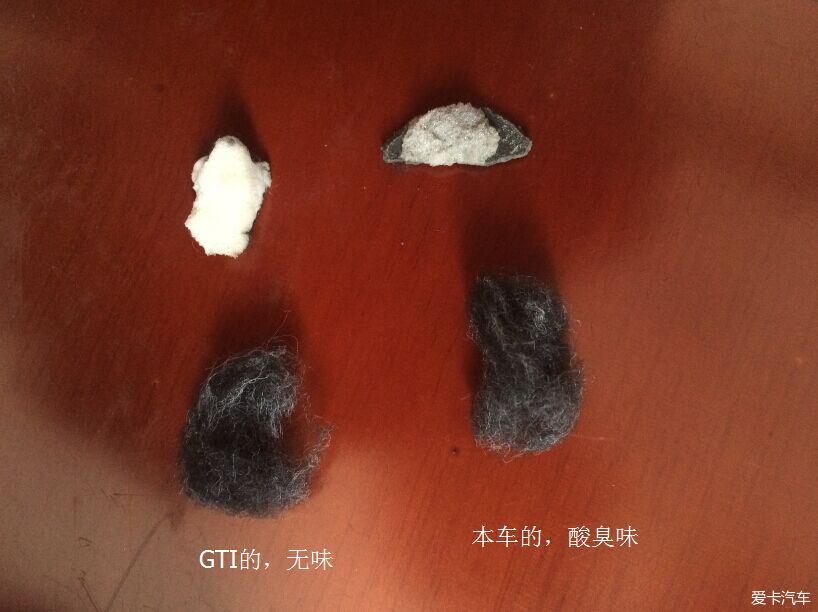

索赔过程中其实挺纠结的,16年上半年就知道套路了,但是一直纠结要拆全车前面的面板,想起来就心痛,花了好久下定决心踏出索赔的一步。我大金华有2家4s店,一家压根就不承认减震棉有问题,态度一点不端正另外一家刚开始咨询的时候说有一台换过,但也不太乐意承认我的减震棉有问题,都TMD鼻子不灵,后来找了售后的技术总监,扯下棉来对比才承认,具体哪里可有扯我后面会说的。

我找了一台GTI的做对比,差别太大了,颜色气味都不一样,估计材质差别好大,据说14年的车遭灾严重。换完后我也扯了车上的新的隔音棉闻过,没问题。扯下的地方就在刹车杆的旁边,看箭头位置,隔音棉在下层。

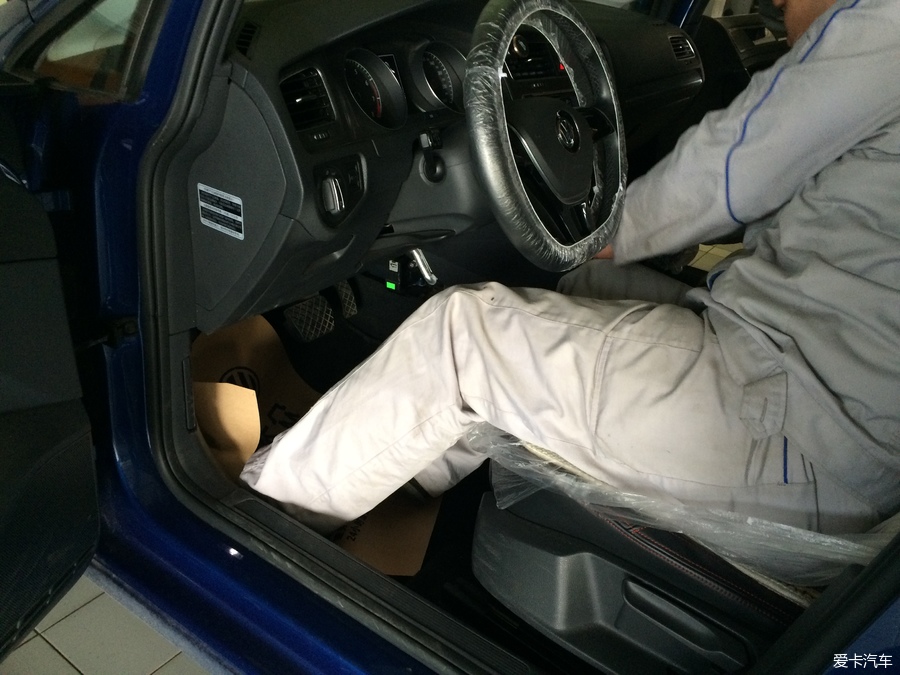

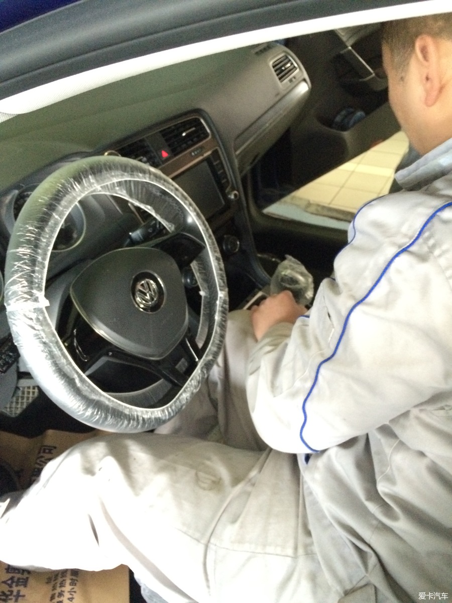

拆的过程就没功夫拍了,要搬砖,就在那看了10分钟,也不忍心看全程

不懂和制冷液、冷却液有什么关系,取车时没顾上问。还有就是新的减震棉应该早就是国产的了,据说头一批索赔的曾经索赔到了进口的,价格上千了
[ 本帖最后由 fantasy0518 于 2017-2-6 23:37 编辑 ]

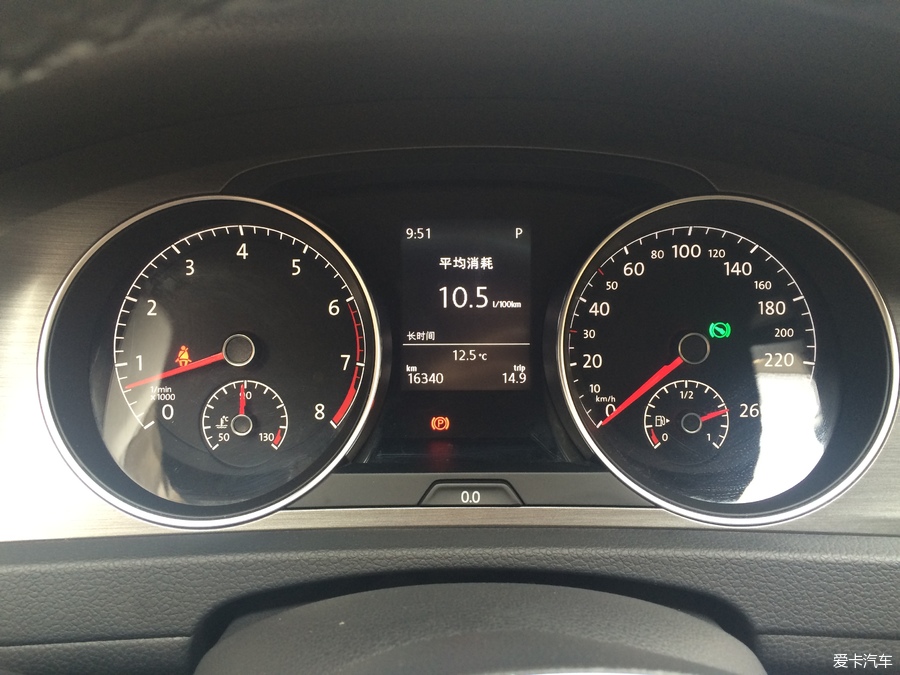

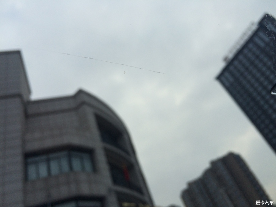

而后发现了几个不理想的地方,一是前挡玻璃膜上有3道划痕,估计拆装时蹭的;二是长时间的油耗忒高了,不知道怠速了多久阿;三是左边的脚踏板没装好,又跑回去让技师装一下;四是一个星期后多媒体屏幕里面一直偶发异响,估计是走线问题,有的就有失,俺认了
[ 本帖最后由 fantasy0518 于 2017-2-6 23:34 编辑 ]
