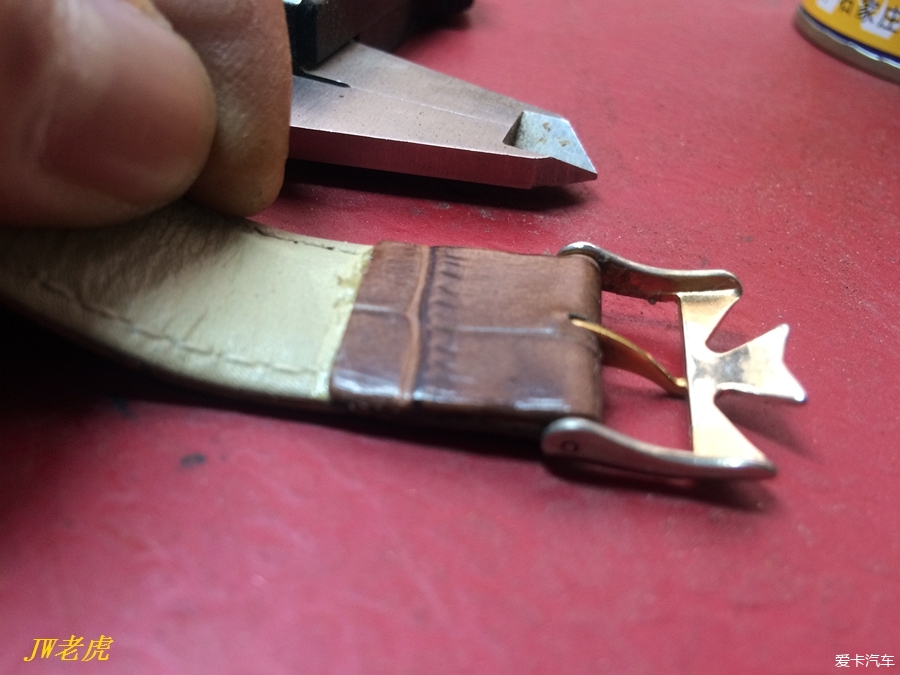

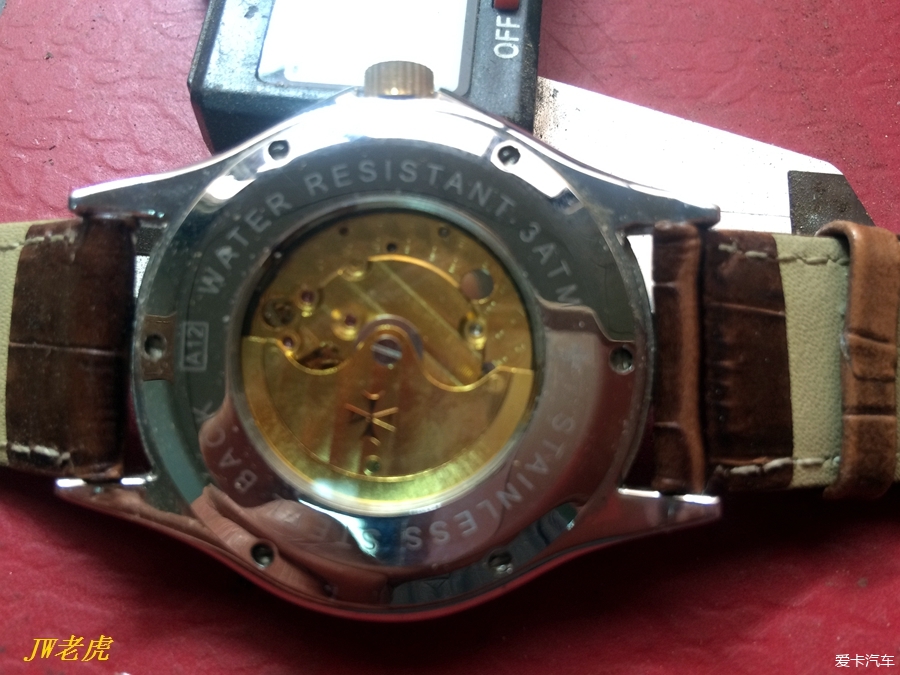

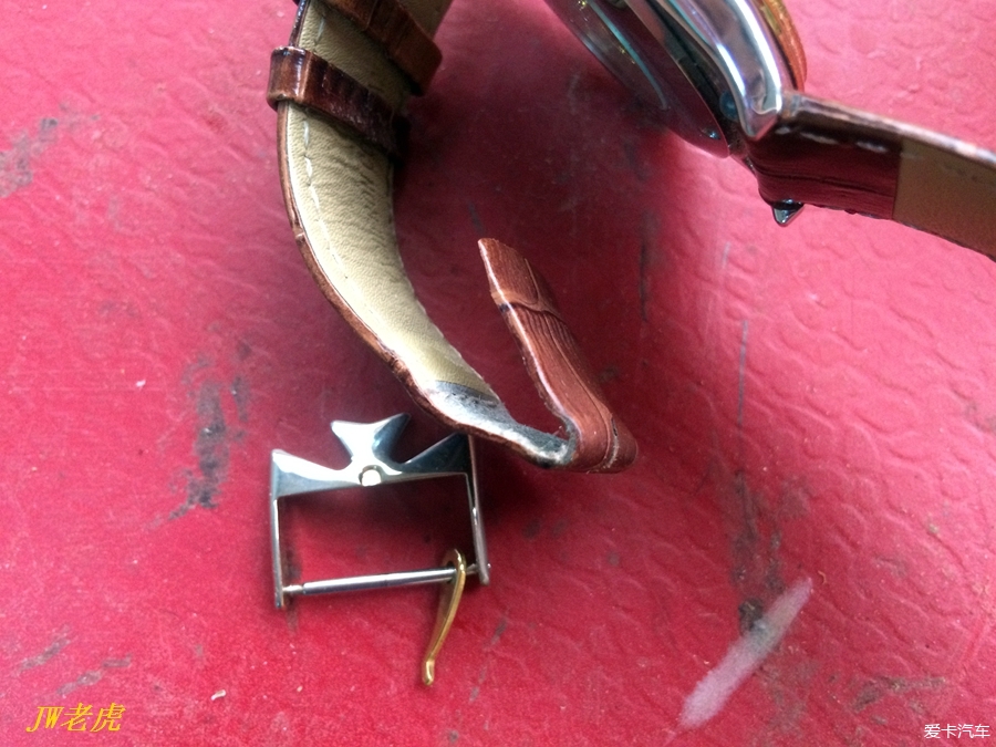

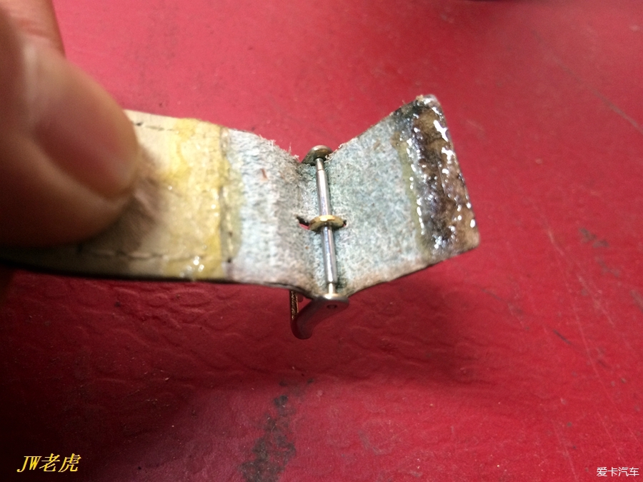

   朋友+球友说他的手表表带断了,让我帮忙看看能不能弄弄,其实这表带不是断了,是开胶了,这个情况比较少见,一般是用烂了也不会开的。谁知道这家伙咋整的,估计是长期打球不摘表或者是淋了场透雨…………
    表还是只不错的表嘛,僵尸…………

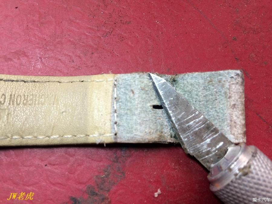

   先清理残余胶层,用小刀刮毛胶合面并仔细脱脂清洁:
[ 本帖最后由 jw老虎 于 2017-1-31 15:33 编辑 ]

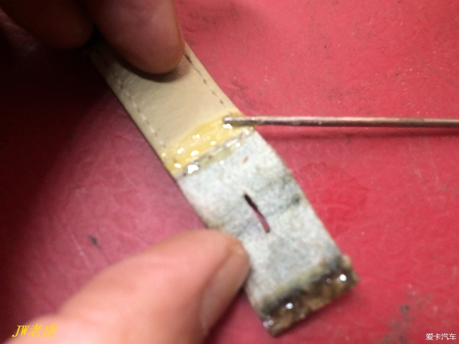

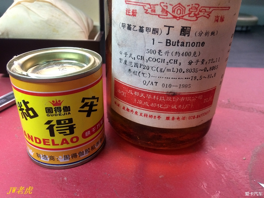

    别看皮革貌似结实耐用,其实微观结构与羊毛毡很类似,要想粘得牢,还是要做些预处理的,为了让粘合剂充分吃牢皮革,先用丁酮浸润一下,再涂上胶水,效果会好很多:
[ 本帖最后由 jw老虎 于 2017-1-31 15:26 编辑 ]

   为了胶水能较好浸润,一定要稍微稀释一下,多图几遍胶:

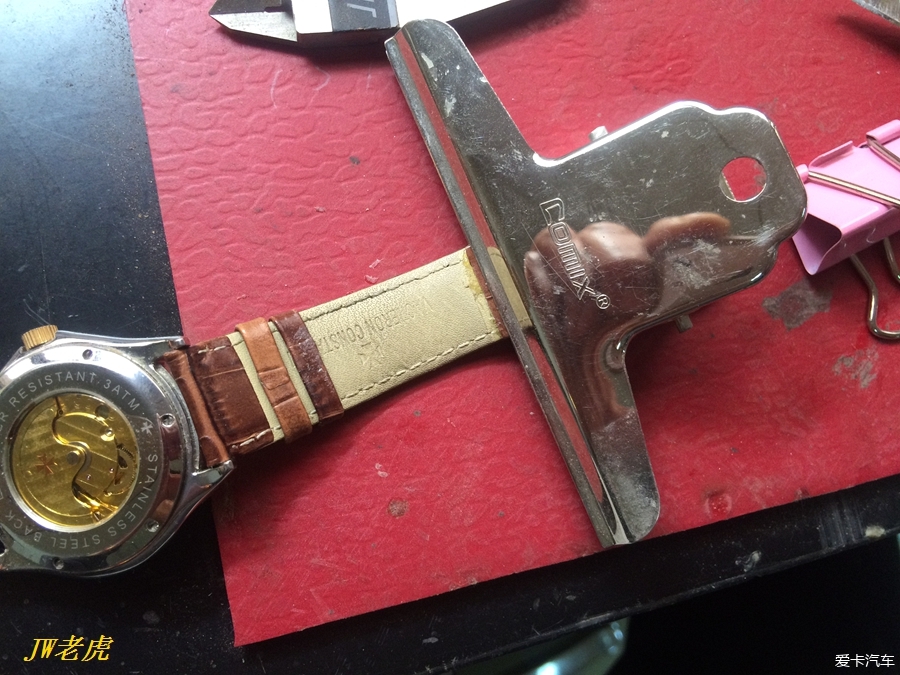

    待胶层干到7、8成的时候,就可以还原压合了,和面后用小榔头反复敲击几遍,然后上夹子固定,确保不要移位,剩下的就交给时间了,估计6~8个小时应该可以干透,也就足够牢固了哦…………
[ 本帖最后由 jw老虎 于 2017-1-31 15:36 编辑 ]
