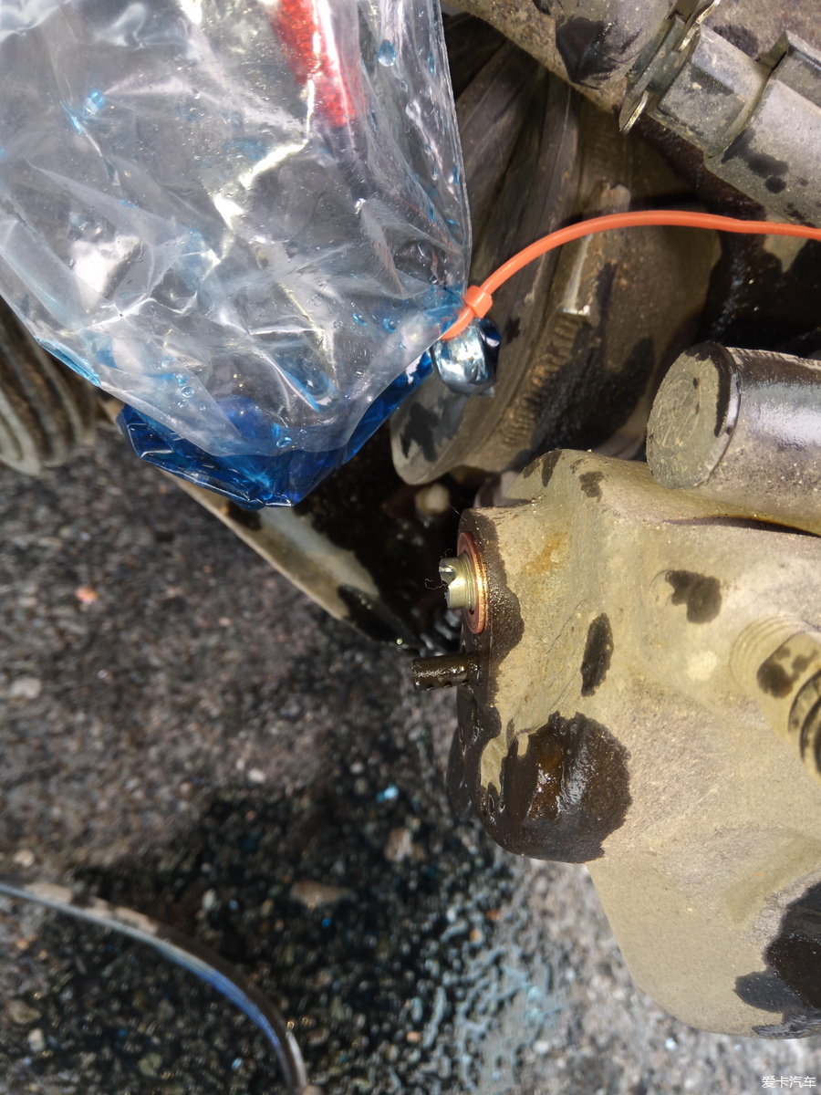

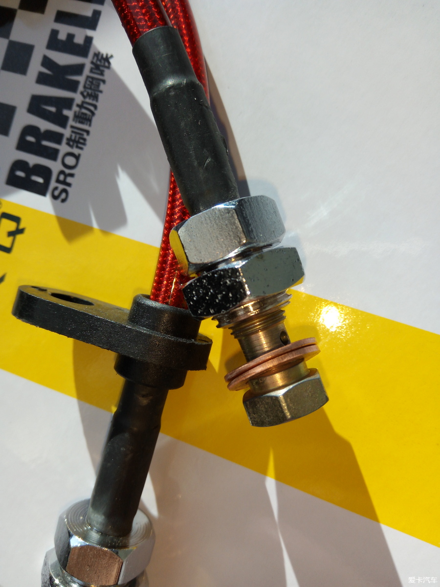

前刹车软管有裂缝了,打算换掉,听说钢喉不错,比原厂的来的快,于是找了个国产货,悲剧开始了

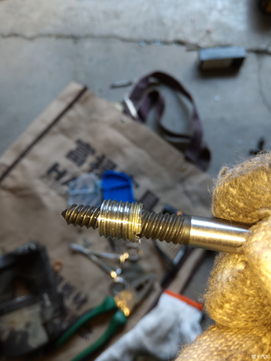

拆下旧油管,换上新的,用力拧,杯具了

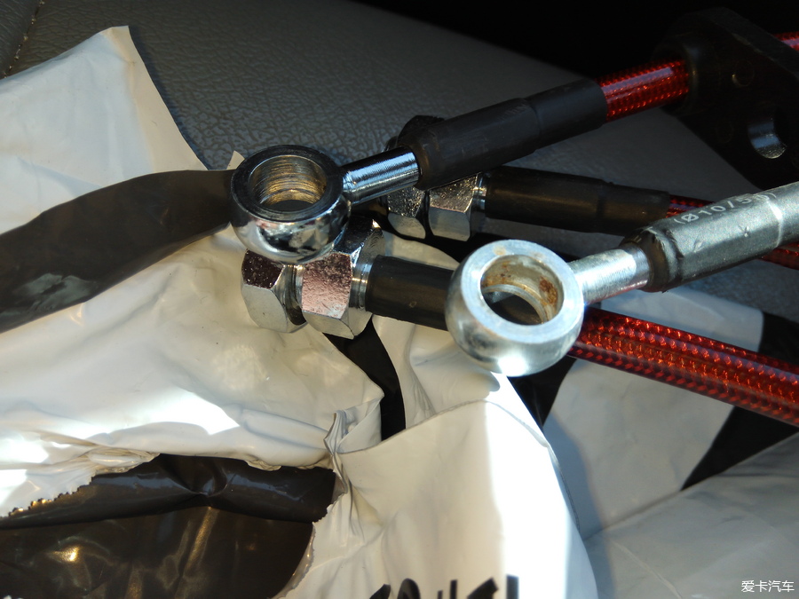

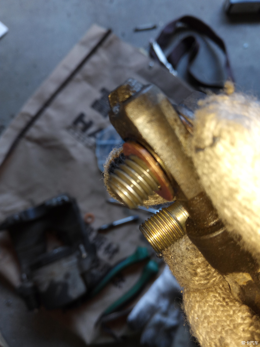

对比发现,螺纹不一样,靠!!!

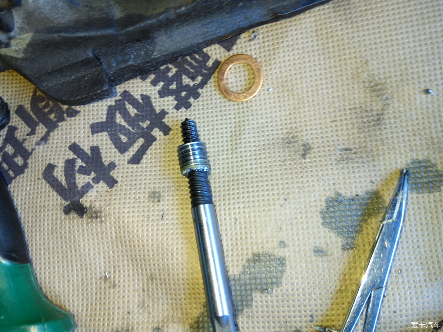

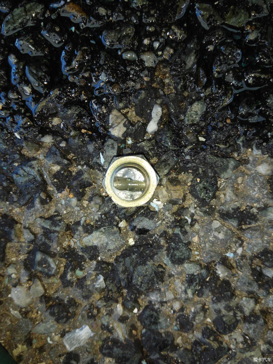

骑上电动车,顶着寒风,跑到机电一条街,买来的取断器,一番折腾,取出来了

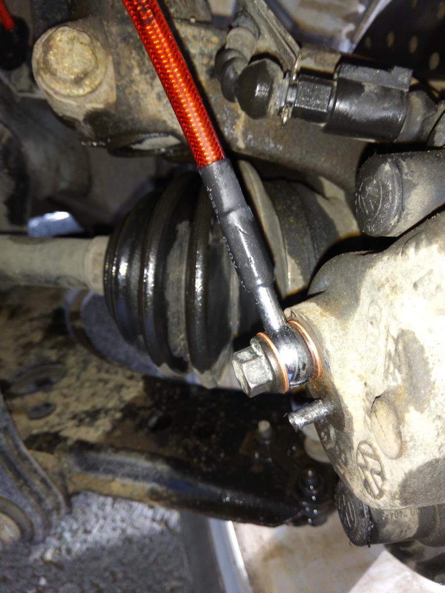

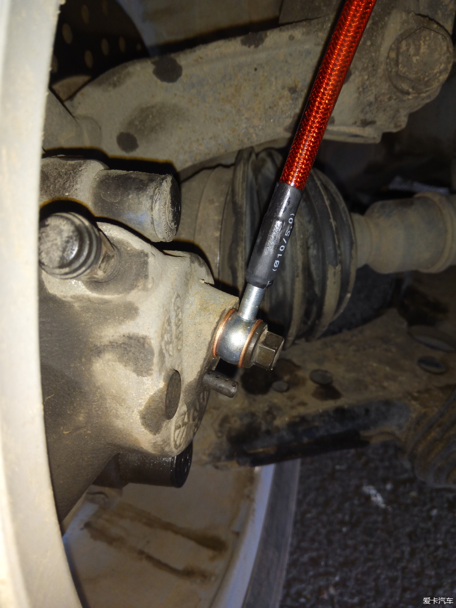

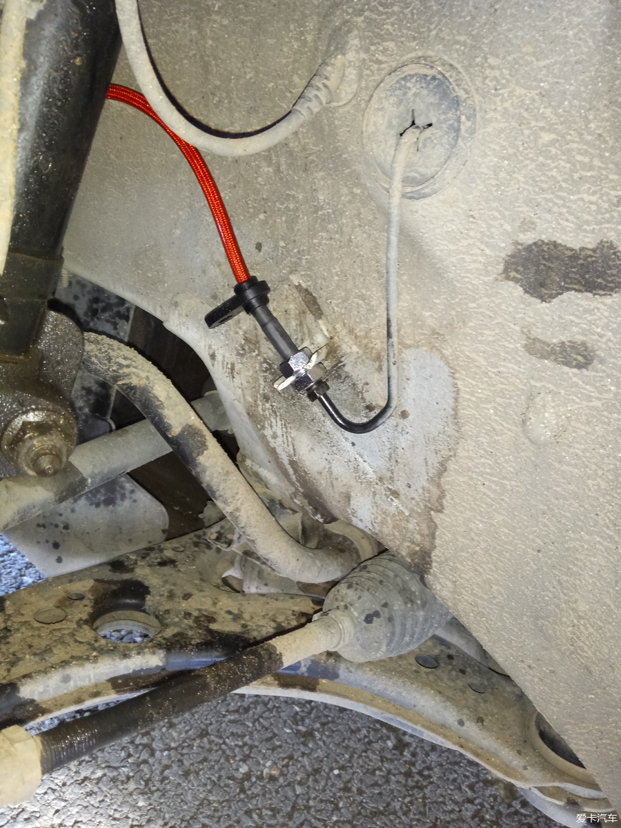

继续进行还是用老螺丝吧,放心点
30NM力矩,可以看到铜垫片变形了,见好就收,并且这个钢喉没有定位结构
至于效果,靠,然并卵。
老宝来的用料已经足够好了,没必要折腾这玩意,以我为戒
