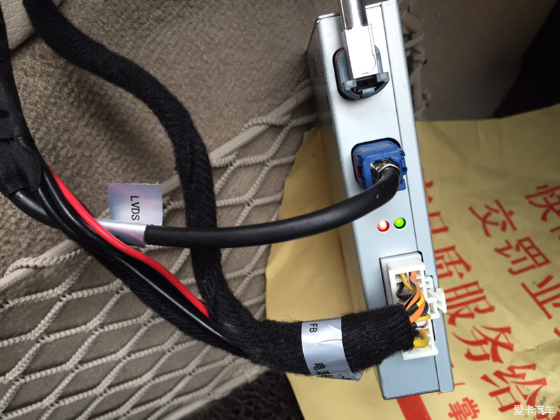

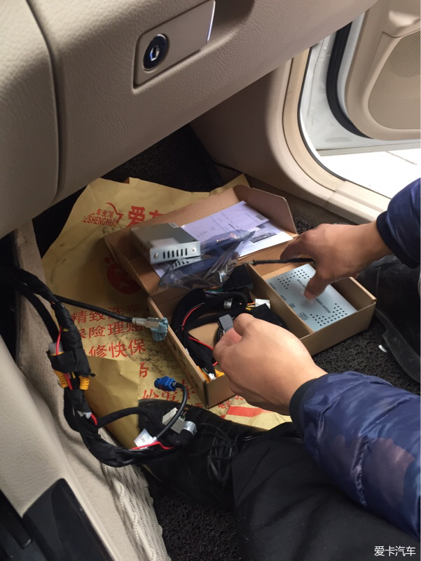

想尽一切办法,甚至把加装的倒车后视也拔掉了,开了几天,早上起来又打不起火了。电瓶依然没有电了,我彻底无语了。

拆掉加装的倒车影像
解码盒子

个人觉得,车上加装的一些东西也是隐患,我是主张不加装任何东西,包括贴膜。我遇到过贴的膜太厚造成玻璃升降一直故障,撕了就好了。

老款c和glk这个东西坏的挺多的
