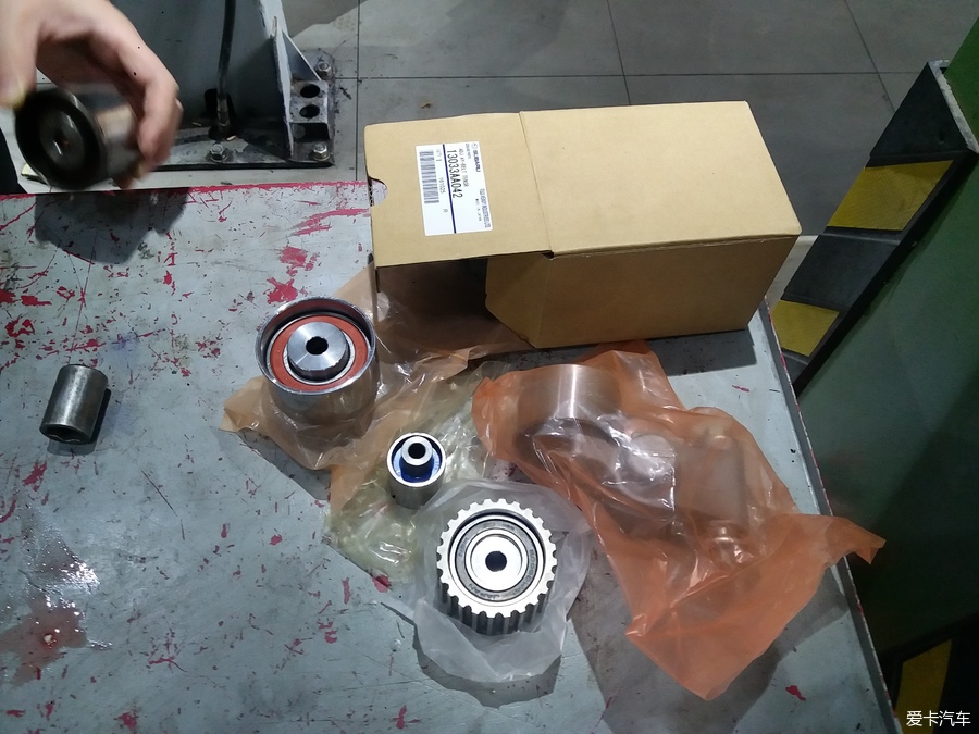

08年的森林人,跑了11万公里,首次更换正时皮带,上维修作业跟大家分享一下:
寻寻觅觅终于找到一家口碑和技术都算不错的店,去之前也跟很多车友交流,了解了一些正时皮带更换时的要求,其中要把配件质量和技师技术放在首位,价格吗,在接受范围之内即可。
本来技师是推荐正时与水泵一起进行更换的,这两项的保养更换的周期基本一致,但是之前车辆因水泵问题进行过召回更换,所以这次就省了。

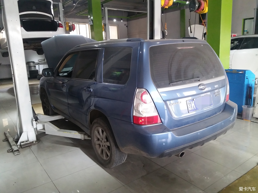

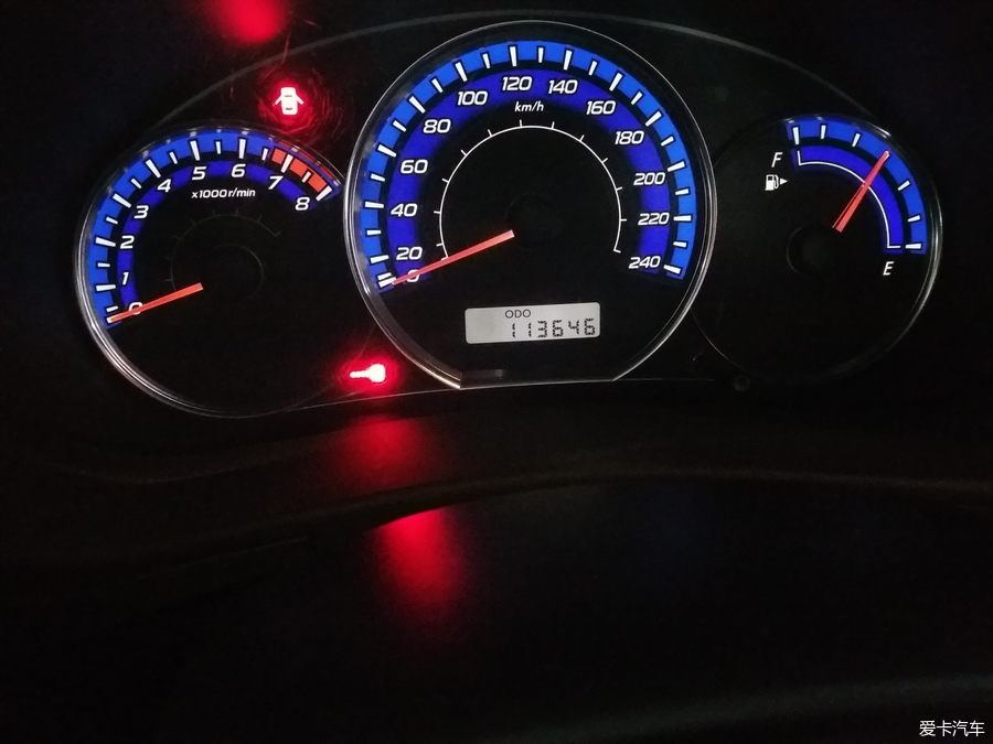

08年的小森,跑了11万3千公里:

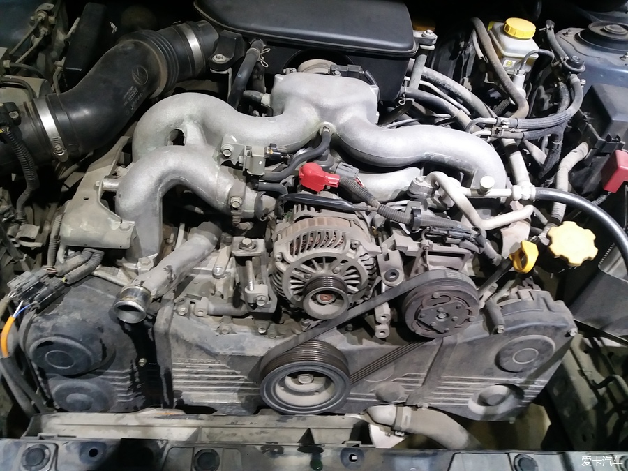

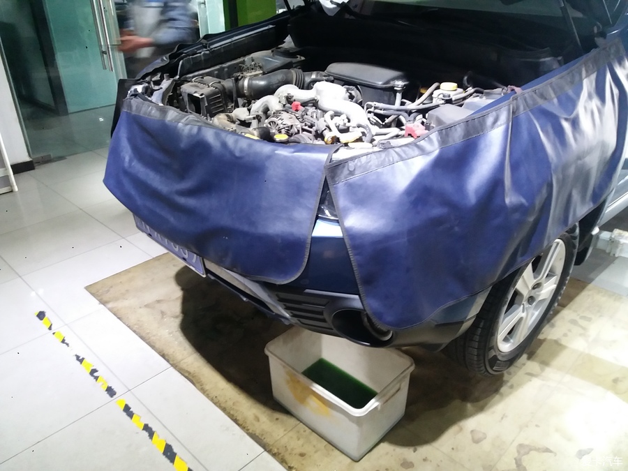

打开发动机机盖,看到发动机全貌,干净利索:

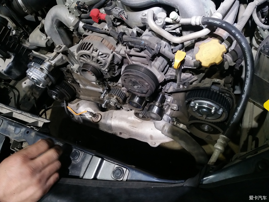

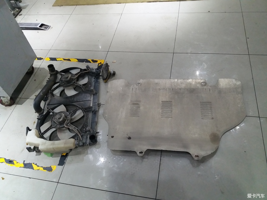

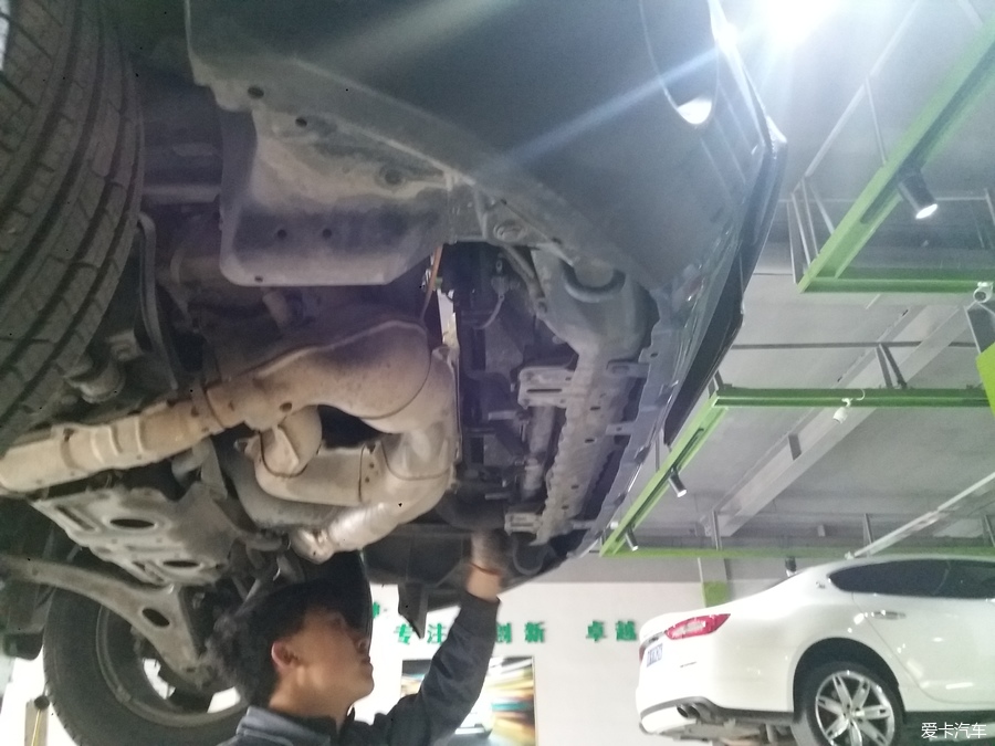

技师把小森升起来,准备放防冻液,拆水箱。水箱在发动机正前方,会影响更换正时皮带时的操作,正好决定趁此机会换掉用了多年的防冻液:

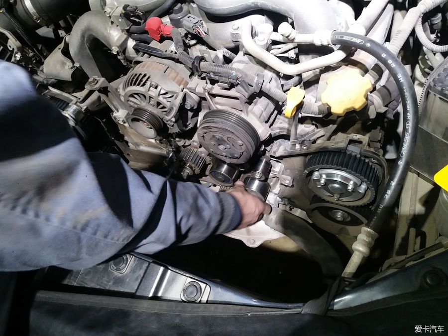

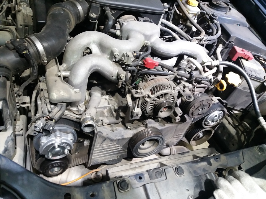

拆掉水箱后前面果然留出了很多空间,干活也比较好下手了。首先拆掉了发电机皮带,空调泵皮带,又拿下大飞轮,拆掉正时壳,才看到正时皮带系统:

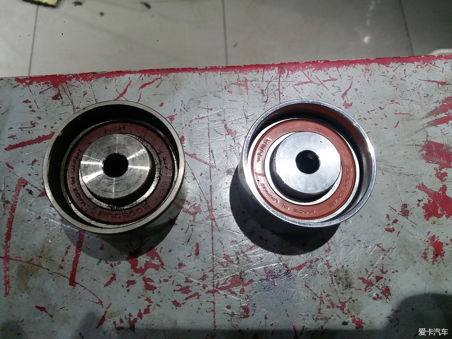

拆下来的旧配件上面都是磨损的印记,其中最小的正时轮用手转动时已经发出了“沙沙”的摩擦声,看来已经到使用极限了:
接下来就是把新的正时皮带系统安装到车上进行替换了,步骤与安装时一样,就不再上更多照片了。

看完这个帖子总感觉哪里不对,你第一张图不是你自己的车是吧?
来自 爱卡iPhone版 发表于 2017-02-05 02:16    IP属地:未知
引用 七咦了吟 于 2017-01-16 21:23:32 发表的回复
你眼睛尖啊 确实不同 看轮毂 图1和作业图非同一台车辆
