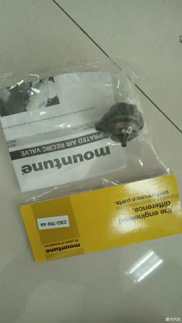

三个玩意买的我心在滴血

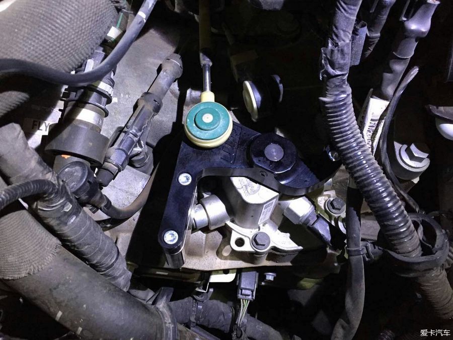

安装图来了

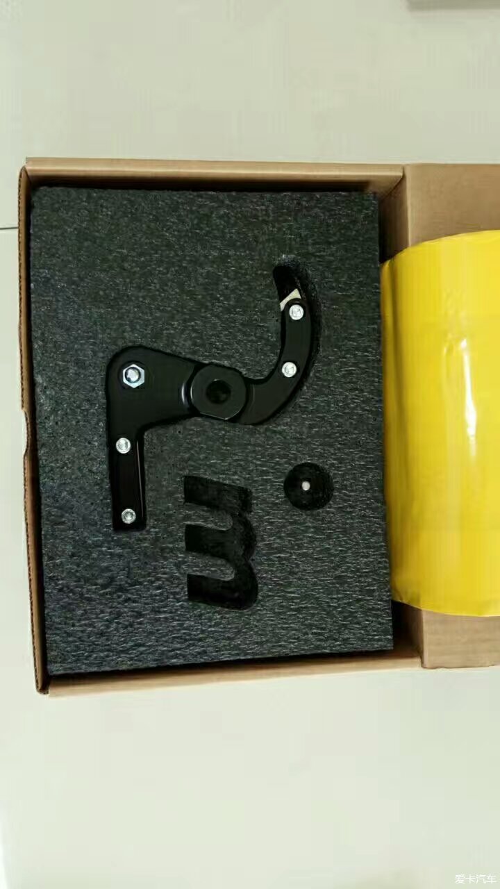

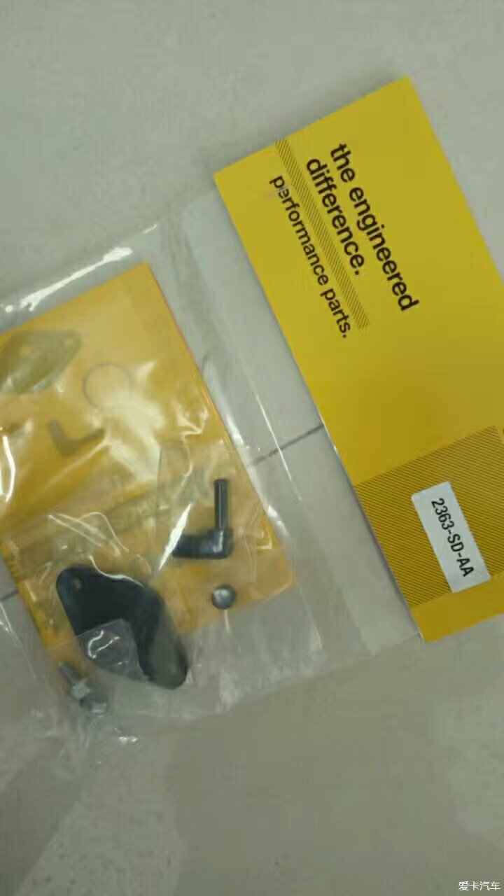

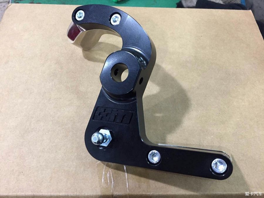

开箱!做工不错~

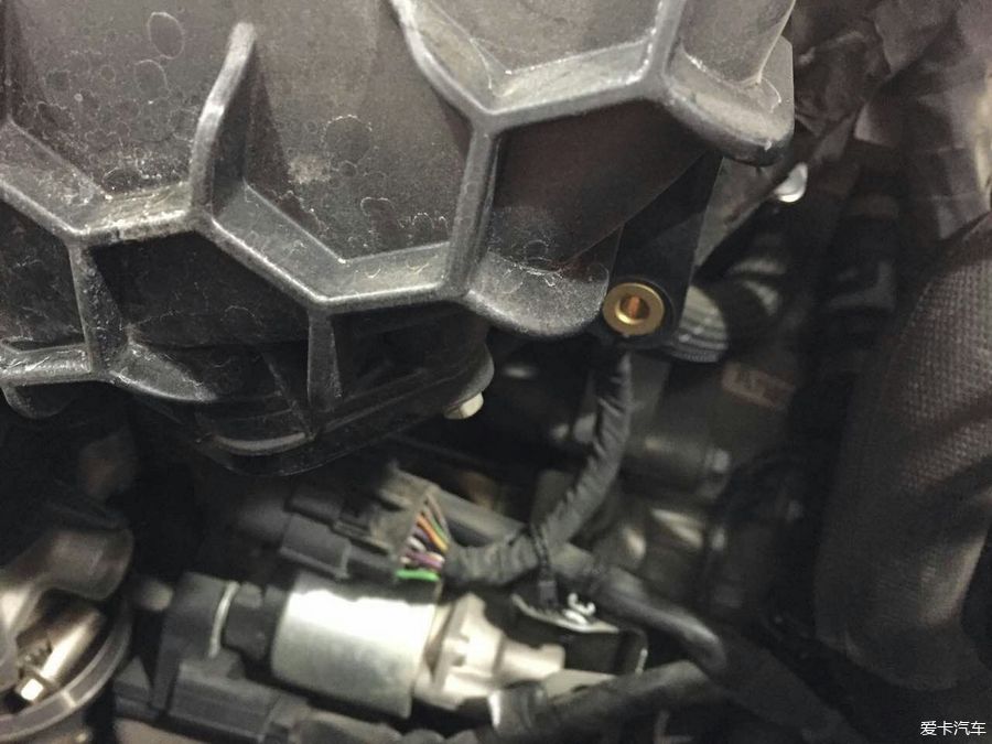

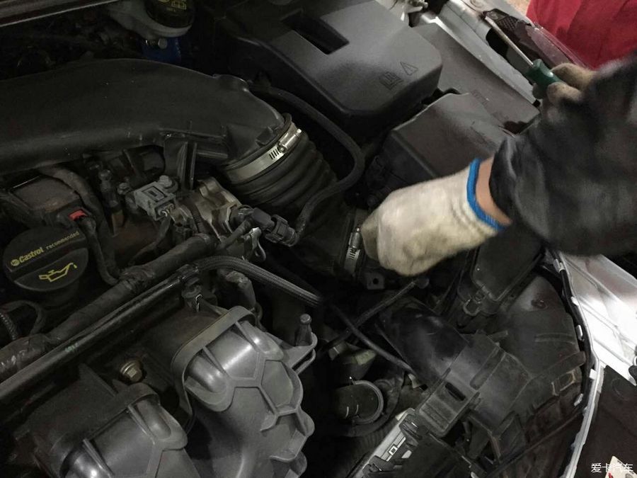

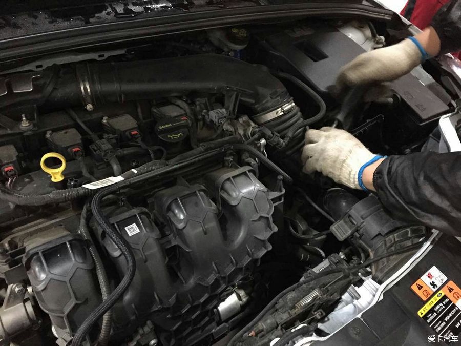

拆空气流量计
拆空气滤芯盒和进气管

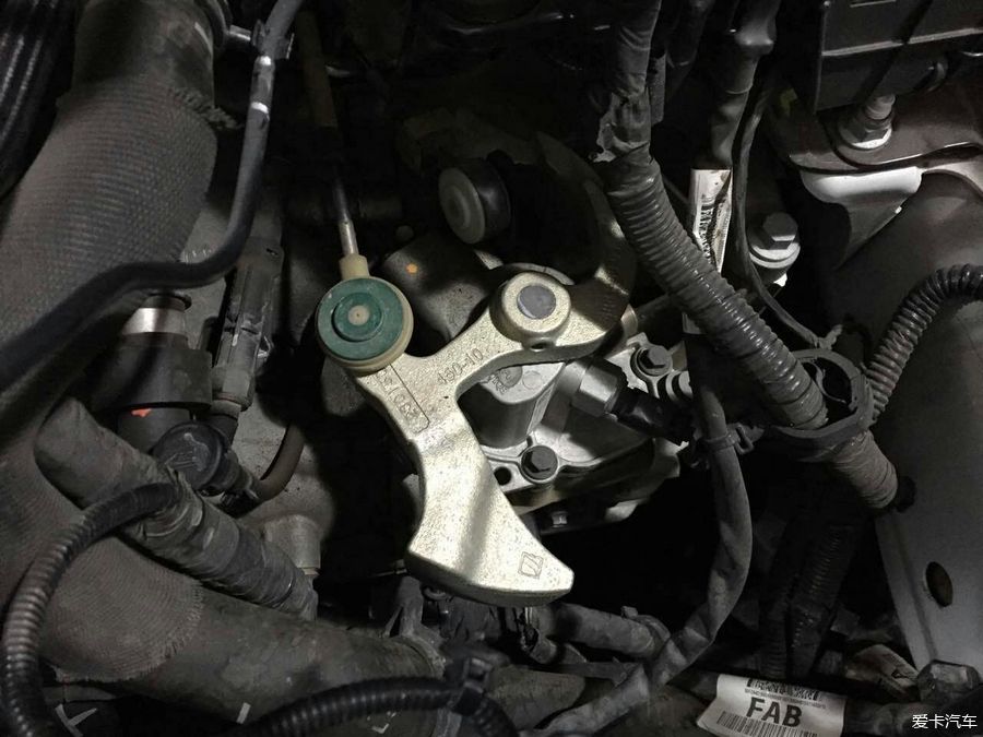

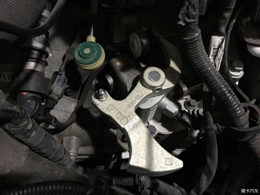

可以看到原厂换挡机构了

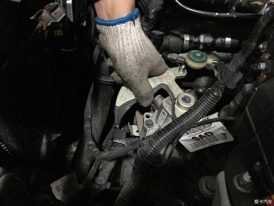

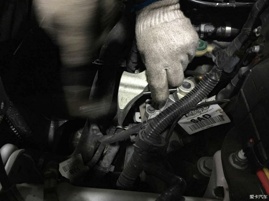

拆换挡拉线

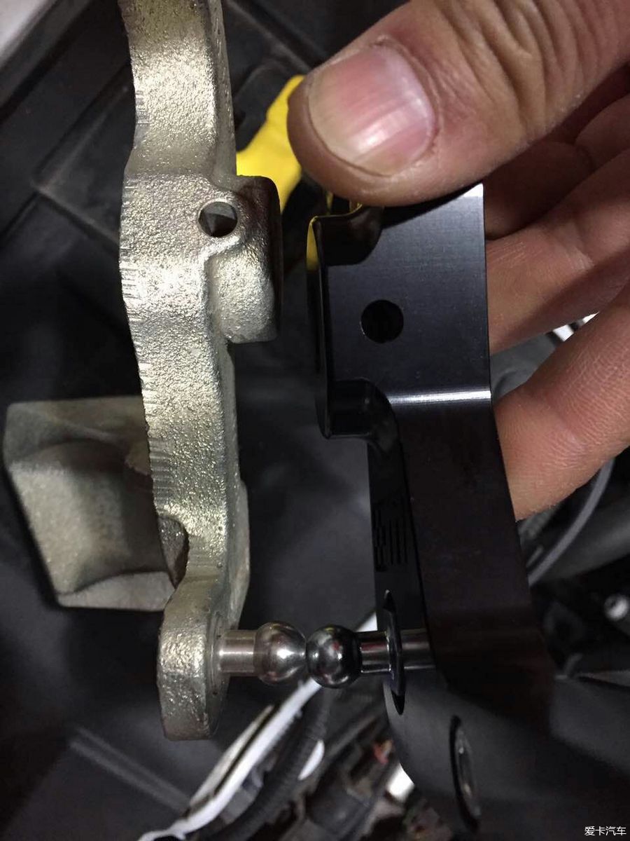

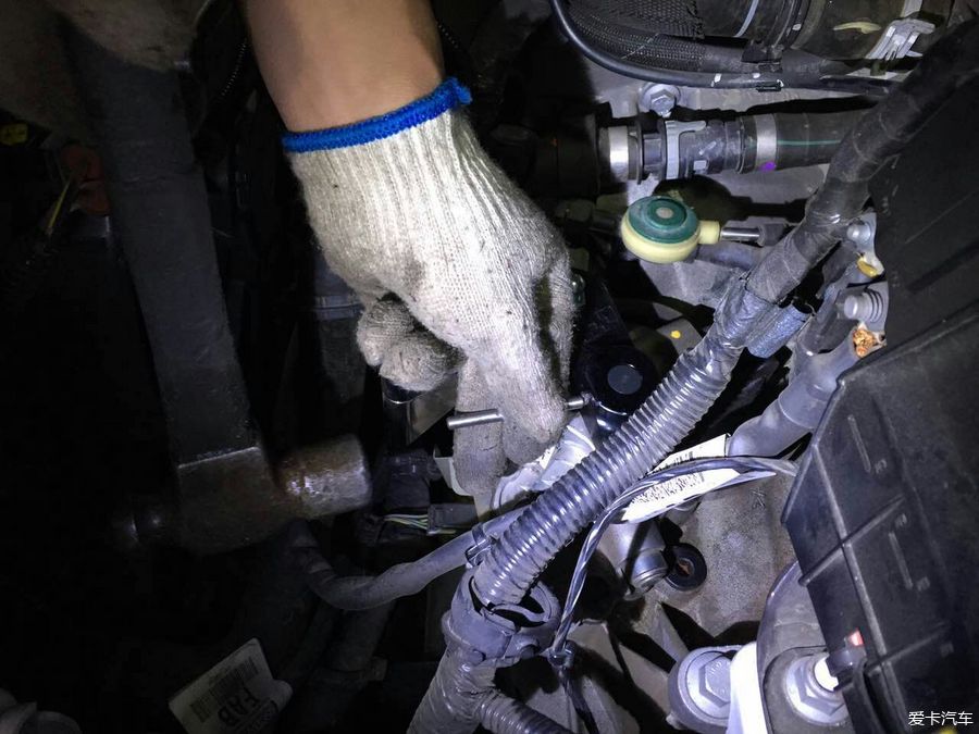

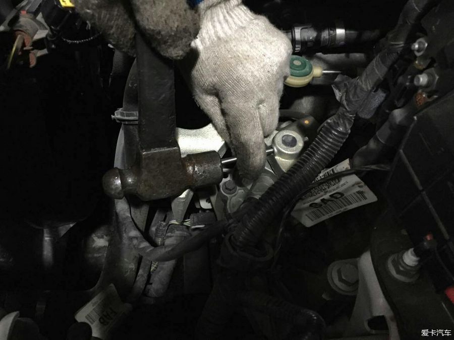

取出定位稍

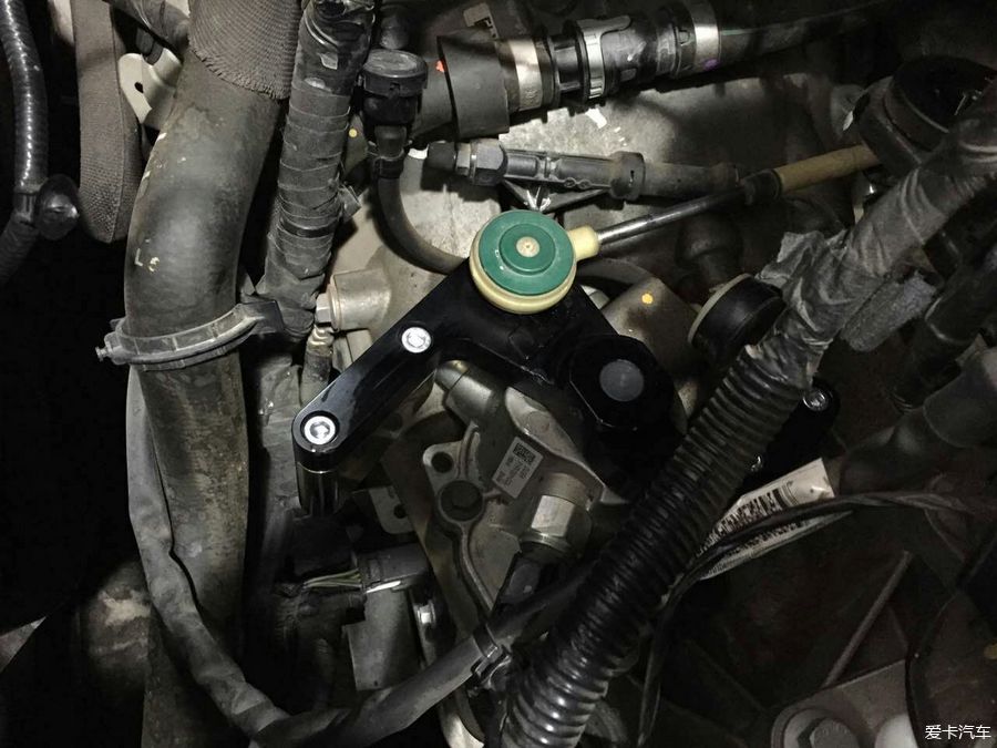

M的快排带专用工具,专门取定位稍

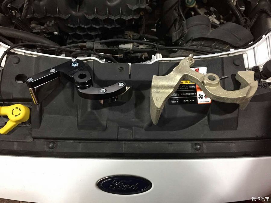

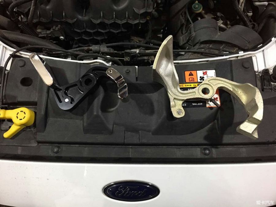

和原厂对比,可以看到换挡行程缩短的原理
取定位稍,装回M快排

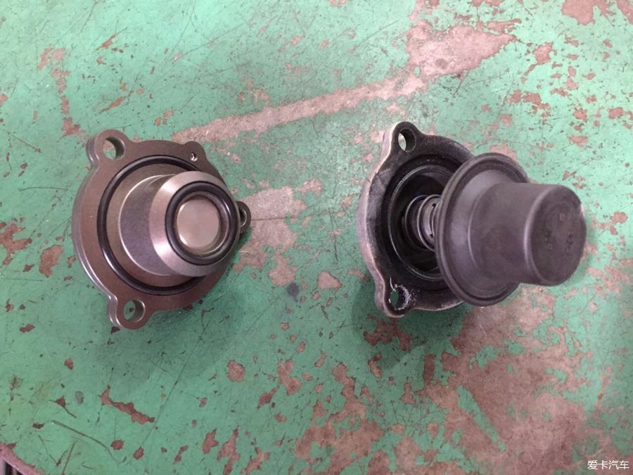

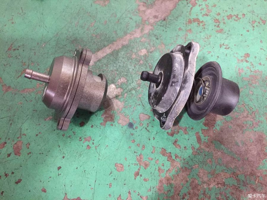

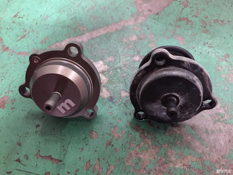

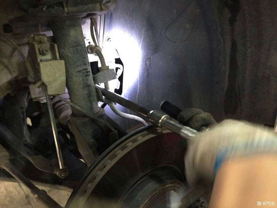

开始安装M的泄压阀

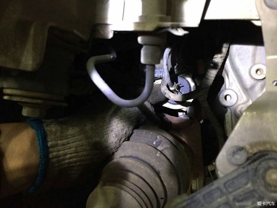

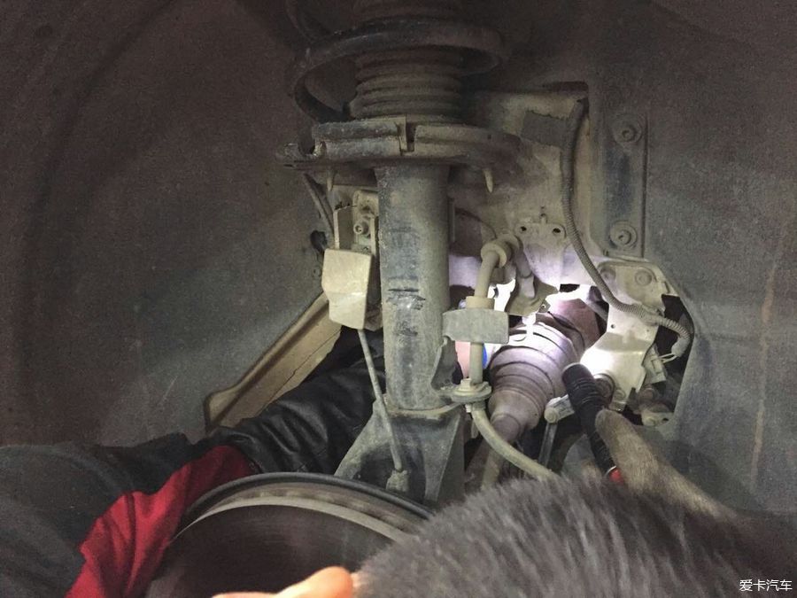

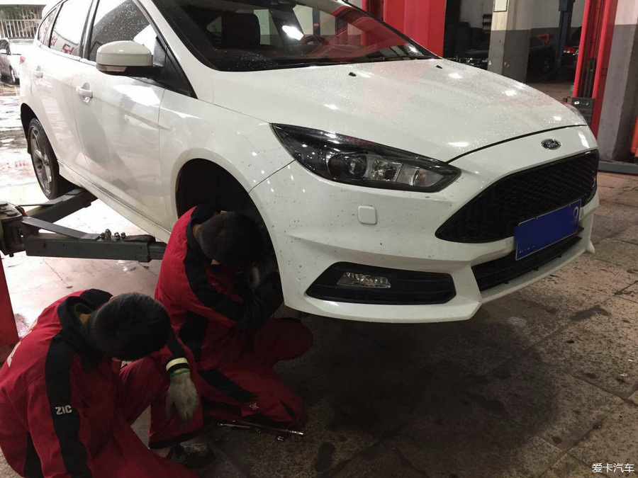

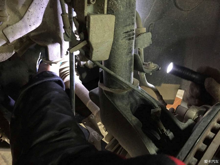

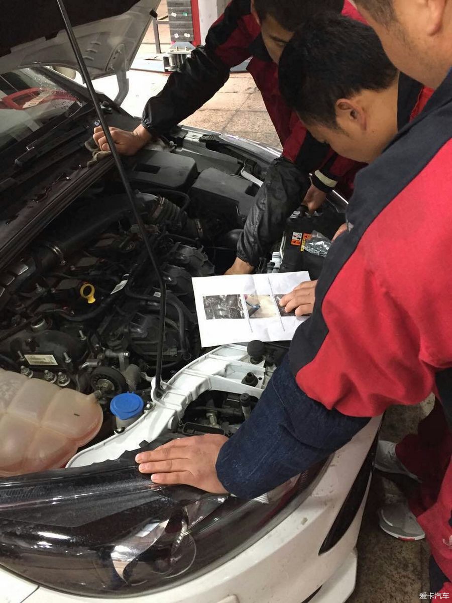

ST泄压阀设计简直反人类,拆下右边轮毂,师傅说:空间局促,不好下手。别人的都是在机舱里,你的在叶子板内衬里。
手能进去工具不好进去,好不容易用了3节带拐弯的接杆伸进去拆。
基本跟原厂一样,原装位不用愁~
很多人不理解为啥花这样的价钱买一个不会响的泄压阀,表示:市内绝不飙车,保护涡轮就好

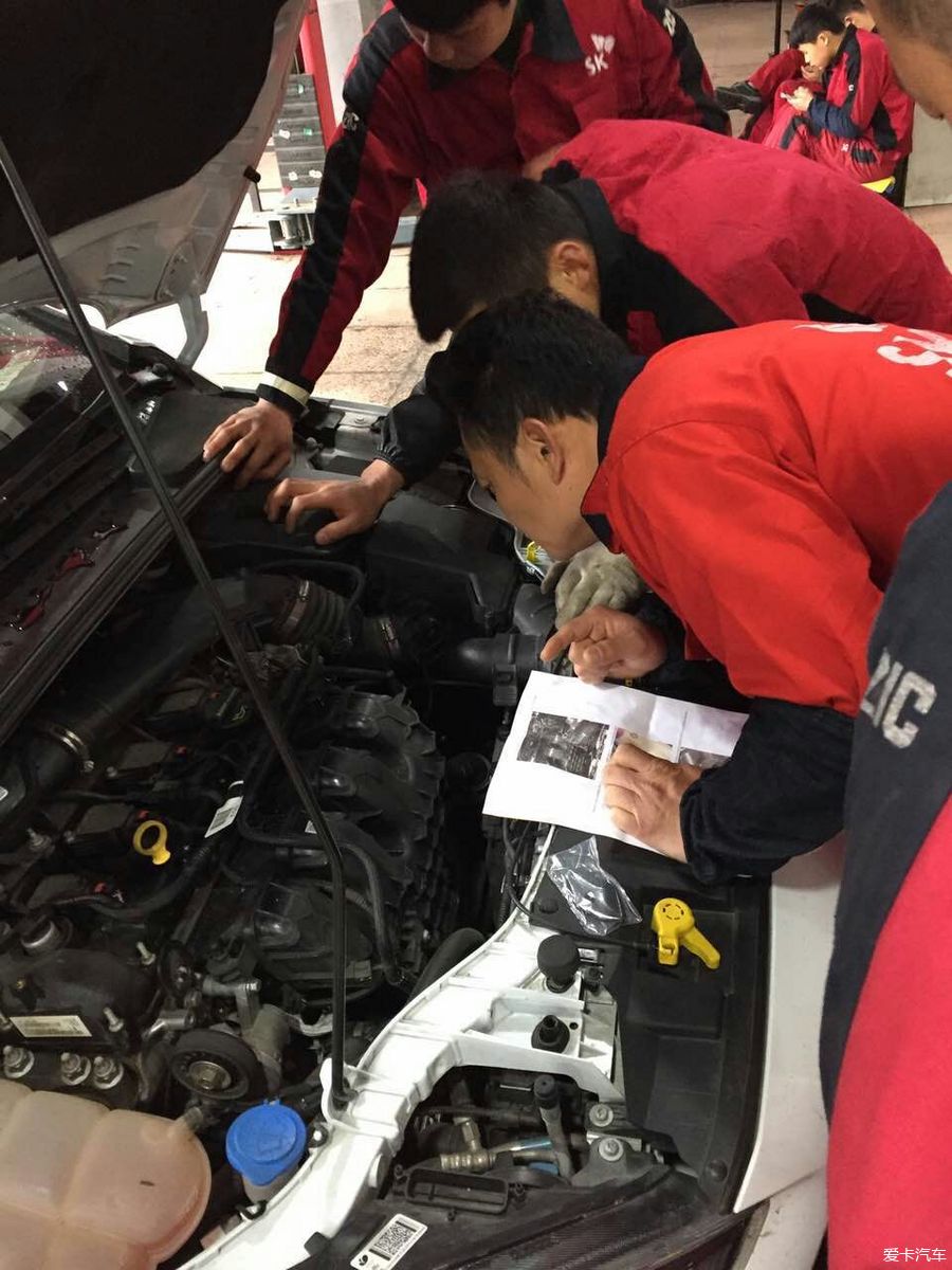

安装师傅太有匠人精神了,聚在一起研究。

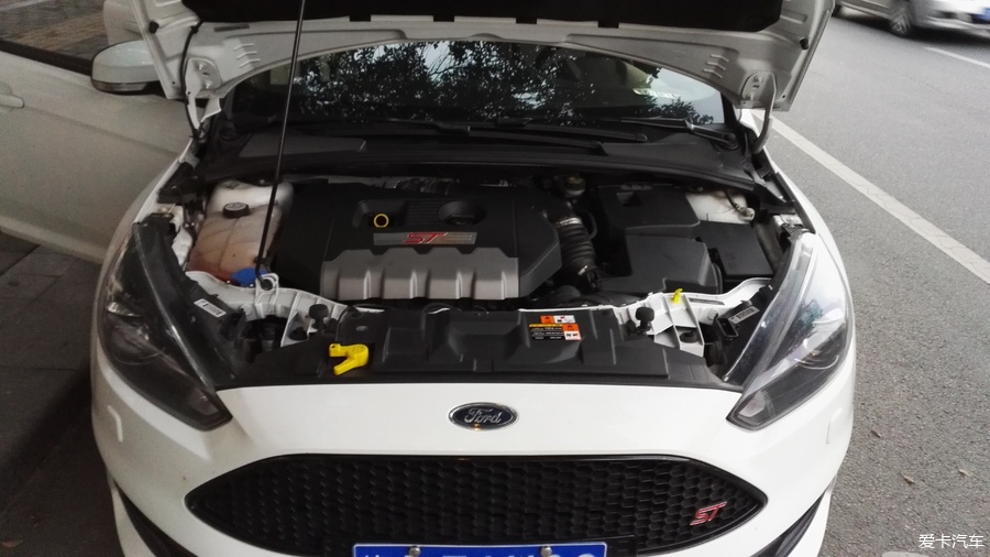

最后发现,15款ST发动机舱里面的自HIGH系统已经堵上了,不用装了。
白买了
附一下M快排使用感受:刚装的时候进档有点生涩,不过用一会儿就恢复丝般顺滑了~行程大概缩短了1/4,换挡动作终于不用那么大了。
