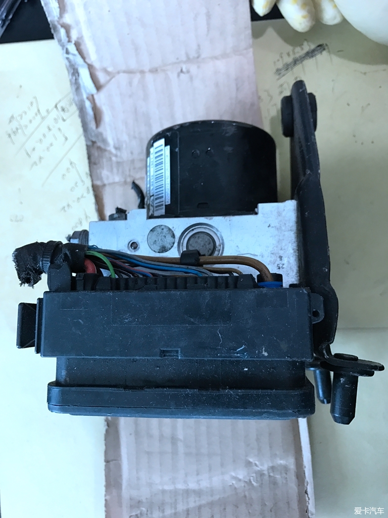

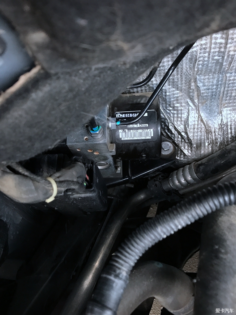

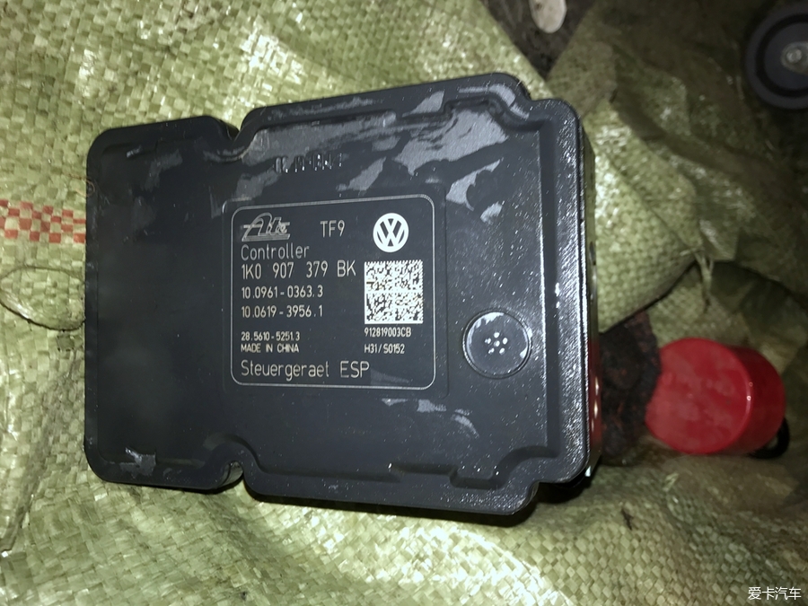

原车ESP泵,编号517J,控制器BK,功能和坛子里常改517K车不多,应该就是前一个版本,因为是原车手动挡,不支持HHC功能,在此BS一下大众,这么实用的功能居然阉割了。

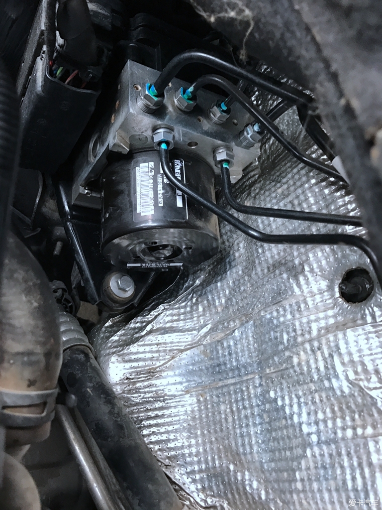

一共六根油管,其中两根接主油泵,四根分别对应四个轮子

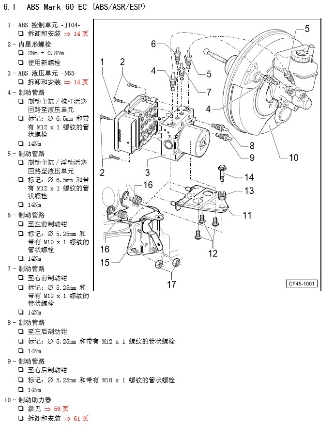

借用一张维修手册上的管路图

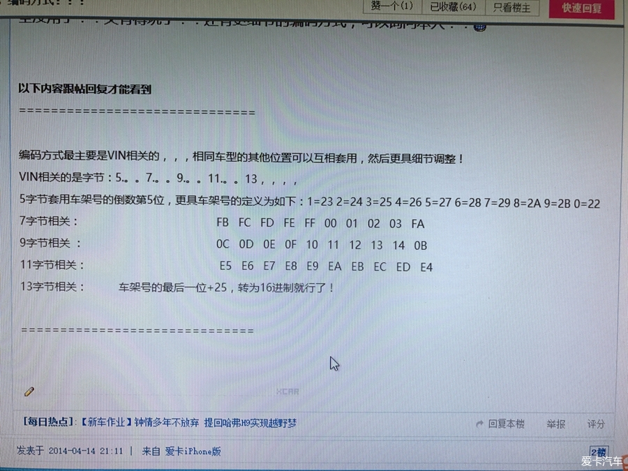

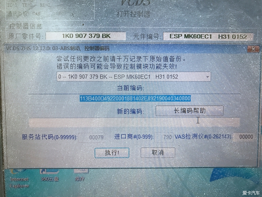

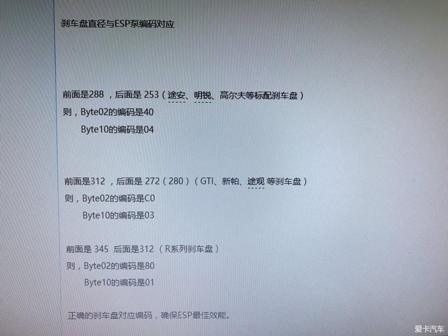

装之前简单研究了一下长编码的计算,因为原车就是这个系列的泵,按说长编码能通用,涉及到车架号和车型,发动机等的字段都一样,不同的应该是功能方面的字段,这方面参考了途安坛老麦、yue0607等车友的作业,并用迁徙的鹅分享的算码软件自己尝试着算了下长编码。同时请车友帮忙计算了一下编码,和自己的原编码一起备用。

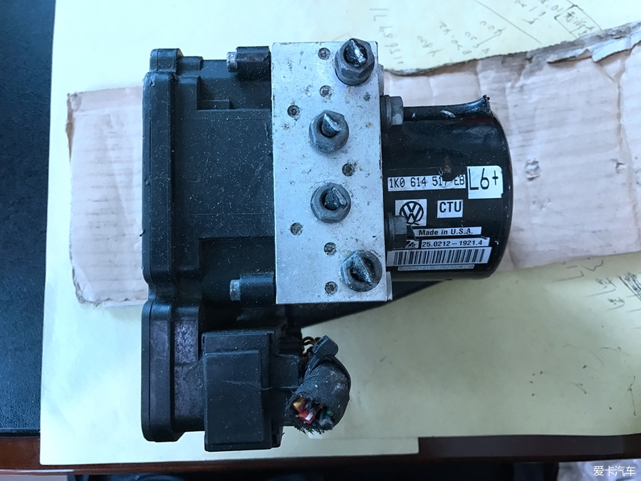

收到的二手泵,成色感觉一般,表面比较脏,塑料插头也有破损,支架也变形了。不过我要求能正常工作就行。这个泵应该就是事故车的拆车件,也可以理解,毕竟正常的车没几个人把这玩意儿拆下来换。

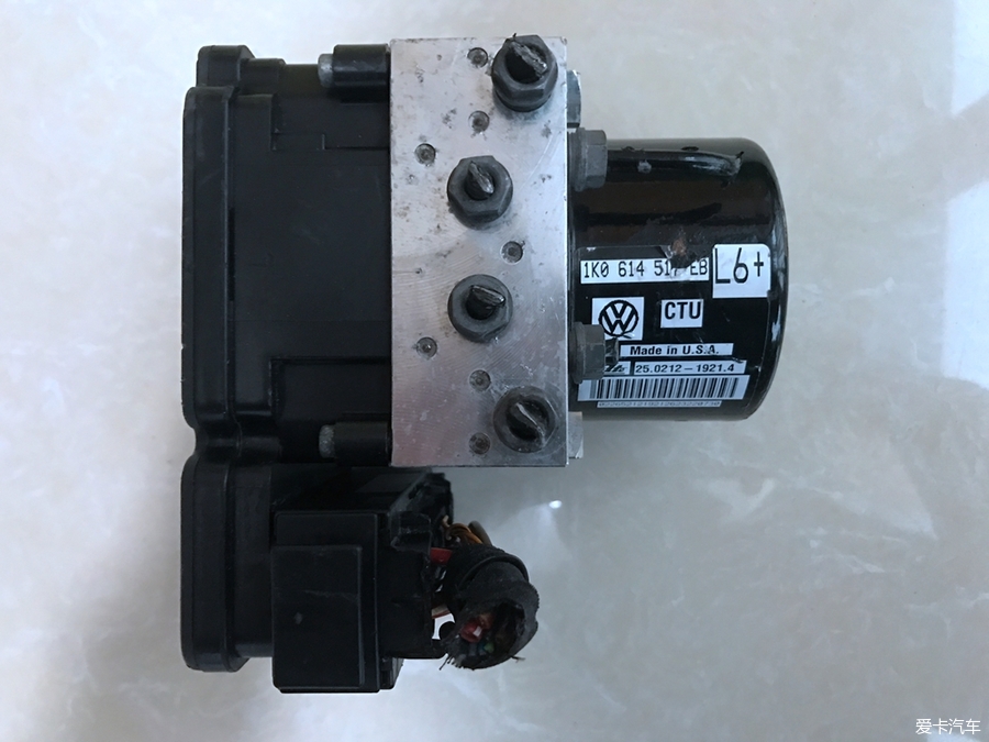

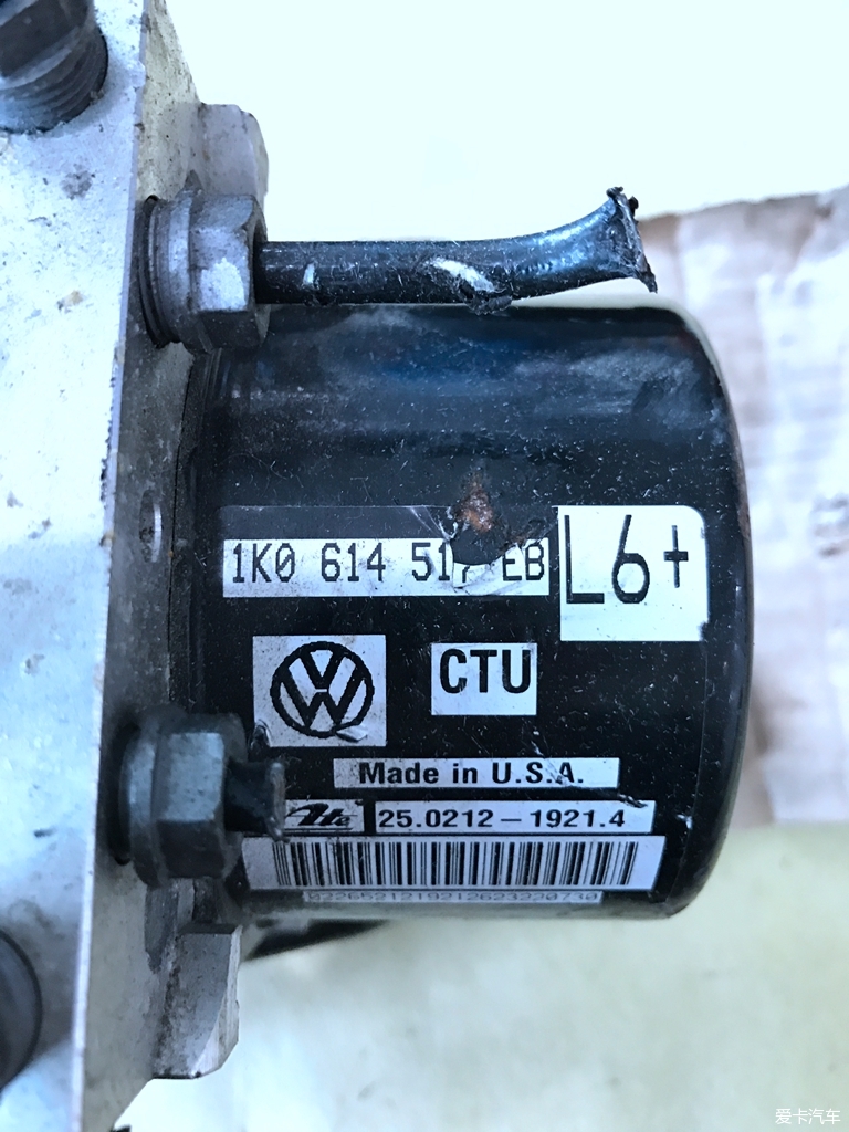

美国产的

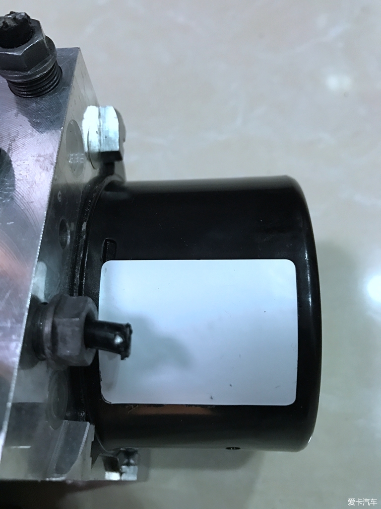

破损的插头,我原车有不用换,改ESP的明坛车友用的话还是换个新的吧
右侧的支架,明显看出来是弯的

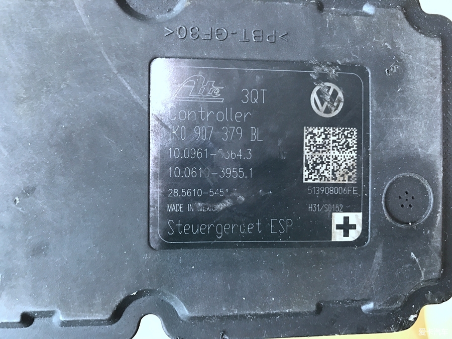

控制器BL
插座完好

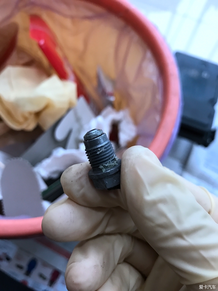

拿到手第一件事,清理,螺孔里的这种结晶等杂质一定要清理干净
把表面处理了一下,看上去舒服多了

原车编码,先备份下来

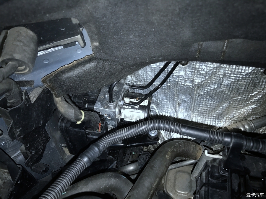

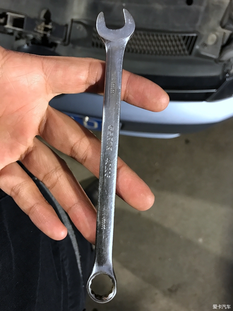

开始拆,油管螺丝都是11MM的,一把扳手就可以搞定,下面的支架上还有一颗螺丝
拆之前忘了先把油壶的油抽掉了,结果一卸油管不停漏油
拆下来了,拔的时候最好当心点,我当时没注意,油管有点变形,后来拧的时候很费力

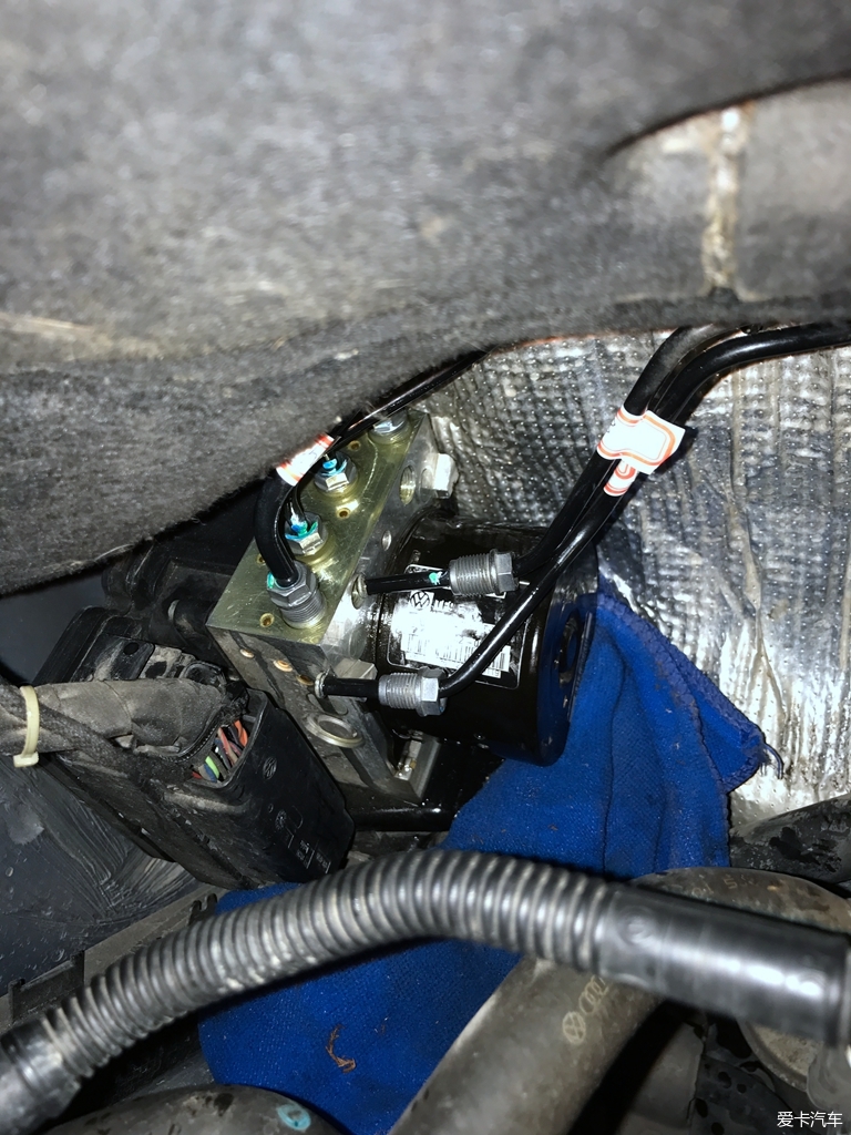

尝试了好多次,终于都上好了
装好后就是加油排气,这方面参考了飞人18的作业,先排四个轮子一遍,然后用5053排一次气,再放一次前轮
新的长编码,可以看到只是倒数第三位的34改成了35,因为开了HHC
编完码以后,清一遍故障码,最后剩四个传感器的故障码
编码的时候出了个意外,长编码接受以后,马上又变成全是0了,连试几次都没用。接着点火发动仪表一阵黑,机舱传来咔咔咔的声音,吓了我一跳,以为出了什么大故障。经朋友解释,是电瓶没电发不动了,搭了电以后,发动车子一边给电瓶充电一边继续设置,按照Go版的作业,把几个传感器的都重新设定,清除故障码。然后出去测试ESP试车,不过可能因为场地的缘故,ABS的那个灯一直去不掉,后来暂时关闭ESP测试的。
