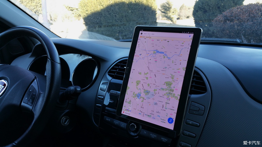

我装平板电脑在车上主要用于导航,作为手机导航的补充,用来观察更宽范围的导航路线与路况,因此基本工作在竖屏状态

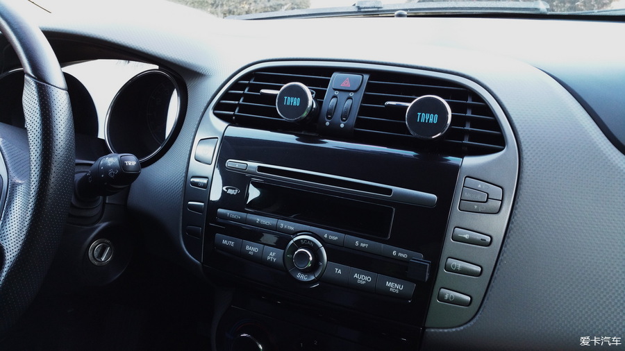

要使平板电脑安装稳固,三点固定是必须的。上面两点用上“出风口磁铁支架”,下面一点用上了博悦音响单元的解锁钥匙孔。
[ 本帖最后由 1307 于 2017-1-10 22:10 编辑 ]

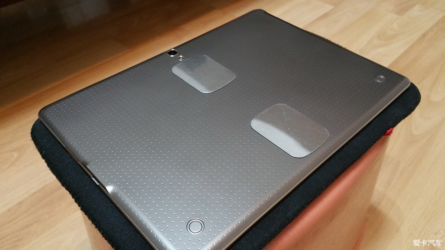

爱折腾的人
发表于 2017-01-10 21:17    IP属地:未知
出风口磁铁支架装了两个。在平板电脑的背面贴上了两块长方形贴片,这个贴片是支架套装配件,我的选的这款的贴片面积大,而且是长方形的,因此即使贴得不到位也会被紧紧地吸住。
[ 本帖最后由 1307 于 2017-1-10 22:12 编辑 ]

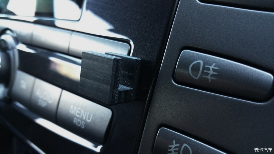

发表于 2017-01-10 21:22    IP属地:未知
装在下部的第三点支撑点是我自己制作。插在了音响单元右方的解锁钥匙孔内。

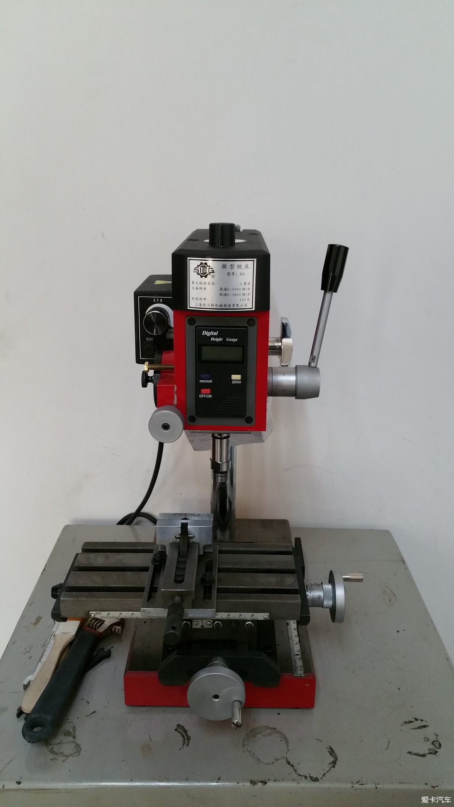

图一是制作工具:微型铣床

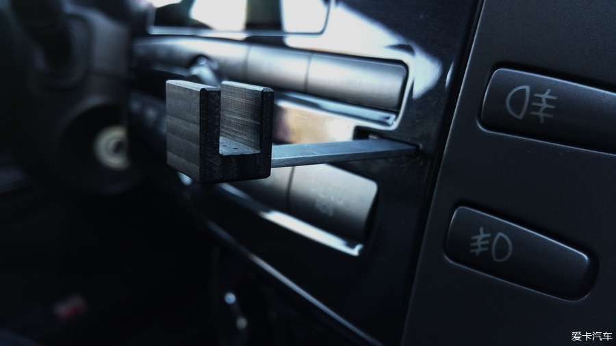

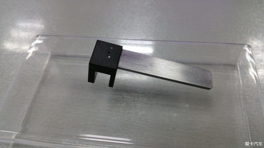

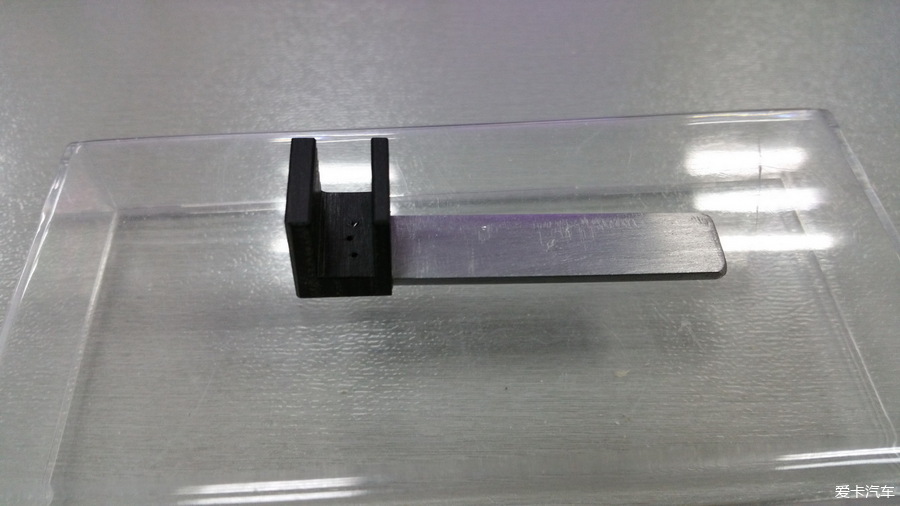

发表于 2017-01-10 21:37    IP属地:未知

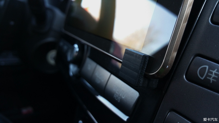

这个第三点支撑架子专门为三星T800平板电脑量身定做的,其凹型槽开口的大小深度与平板电脑匹配,由于有了微型铣床,制作精度得到了控制,电脑卡入容易,又没有间隙存在,外观平准。
第三点的作用是固定与托举。使得平板不会上下前后移动。
支撑点的材料主体部分选用了黑色的POM塑料,插条用上了金属片。用金属片的目的是增加强度,防止断裂在解锁孔内。
金属插条的外露部分长度4CM,是个梯形长条,靠近凹型POM塑料支撑点部分的宽度是1.1 CM,顶头是1CM。金属片的厚度是1.9MM,金属片的厚度在制作时不断地调整(用砂纸打磨),使得插入后能紧紧地卡在里面。
金属条与POM熟料支撑点之间用两根1MM的销钉固定,非常地牢固。
[ 本帖最后由 1307 于 2017-1-10 22:06 编辑 ]

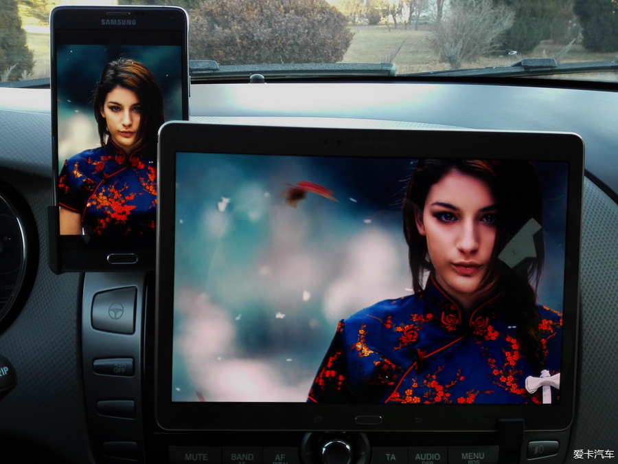

发表于 2017-01-10 21:46    IP属地:未知

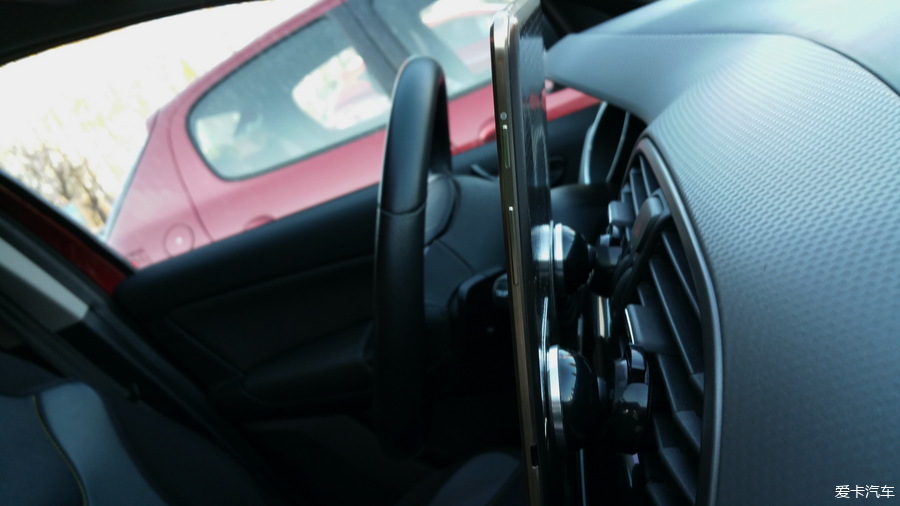

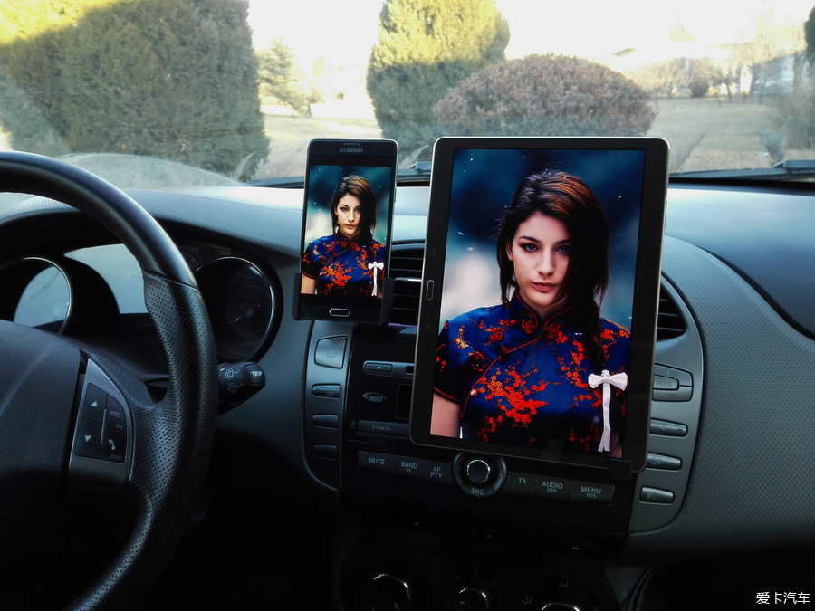

自己对作品是满意的,右上的磁铁支架处在不同位置,可以适应横屏与竖屏的转换(第一第二张张图是竖屏方式,第三第四张图是横屏方式)。
而且与手机支架不存在冲突,即使是横屏时,由于两个手机电脑不处在同一平面冲突也不会产生。
[ 本帖最后由 1307 于 2017-1-10 22:00 编辑 ]

发表于 2017-01-10 21:54    IP属地:未知
要说缺点,就是电脑的背后的贴片没有进行精确的定位,以至于与磁铁不能完全的覆盖,好在磁铁吸力很强,这个问题不明显。第二是横屏状态由于只用上一块磁铁(右面的那块),因此牢固度不如竖屏的。当然我可以在音响的左面锁孔内再做一个支架,情况就会改善。
特别要提醒的是,由于磁铁支架是夹在出风口叶片上的,因此使用的过程中千万要防止较大的外力施加于磁铁支架上,否则风页叶片的支撑点有可能会损坏(我已经有过教训,还好,断点被我修复了)
