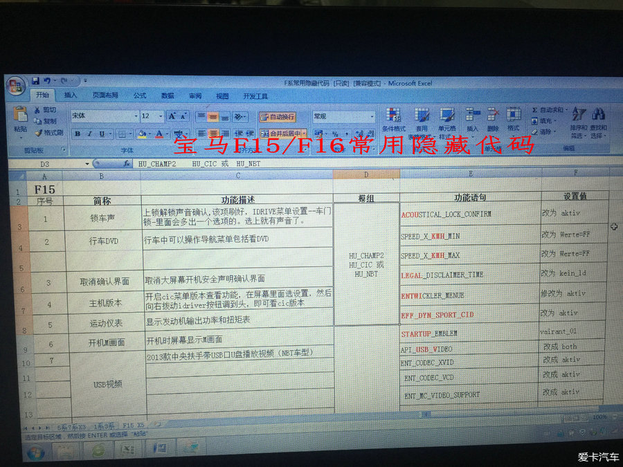

                                                      以下是宝马5系、6系、7系、X3车型隐藏代码
                                                               好几张才拍完,这些还只是常用的一些

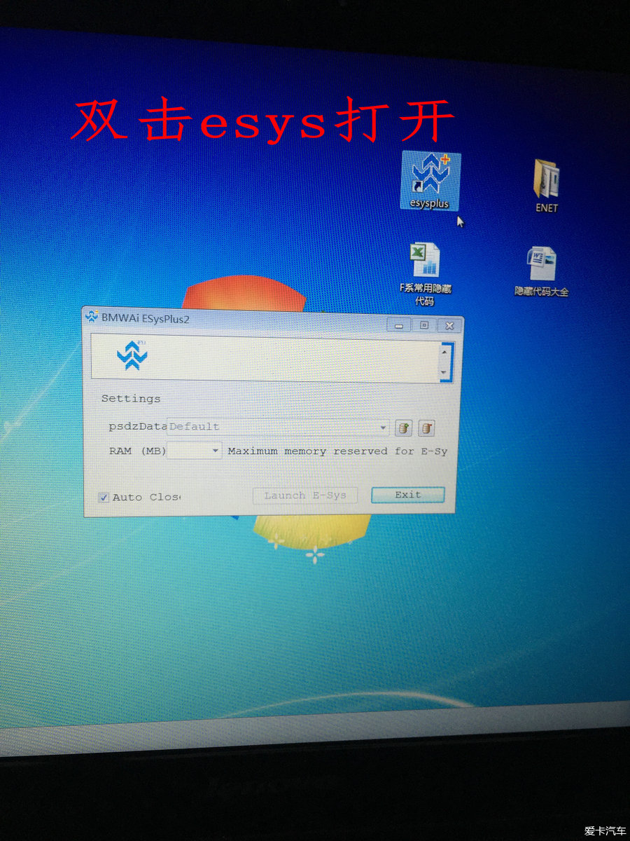

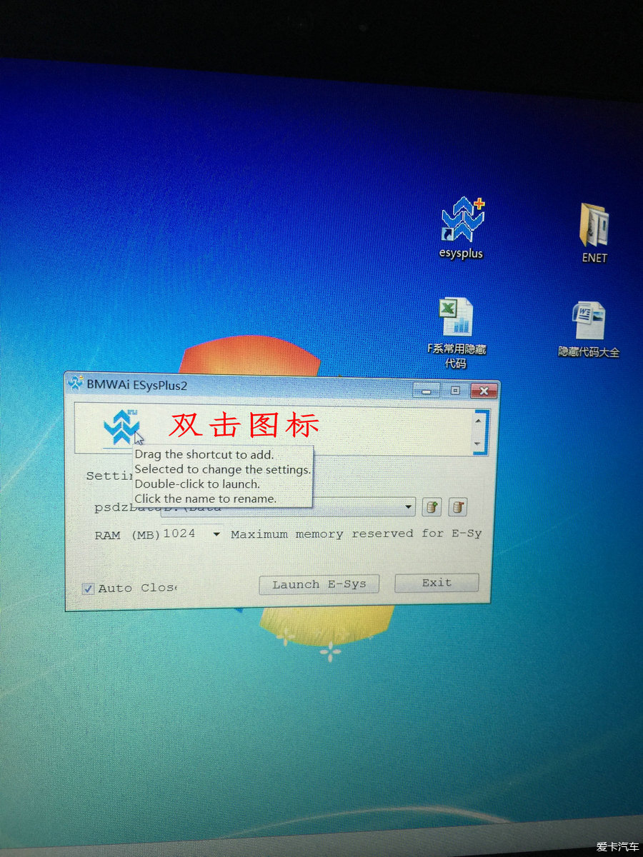

                                                                这是打开电脑双击我们的esye软件
                                                                     双击这个图标
                                               等待打开后就进入主界面了

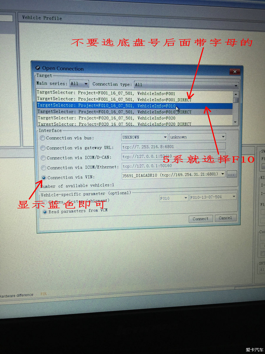

                                                               左上角点击一下红色方框内图标和车辆连接
这时候右侧会出现数据库,不同车型选择选择不同底盘,比如5、6、7选择就是F10
                                                   操作完后看到左上角连接标识有个红X表示连接成功了

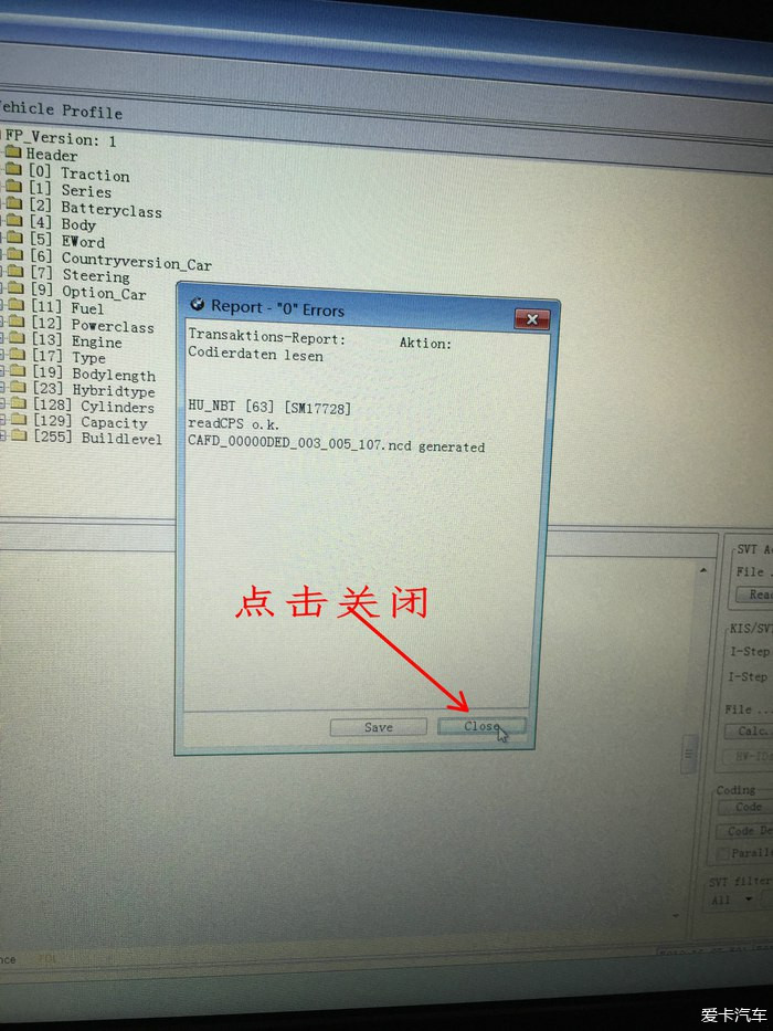

                                             找到CAS里面的    CAFD文件
关于CAFD文件说一下,有的模块组下面可能会有多个CAFD文件,这时候选择第一个就可以了,如下图

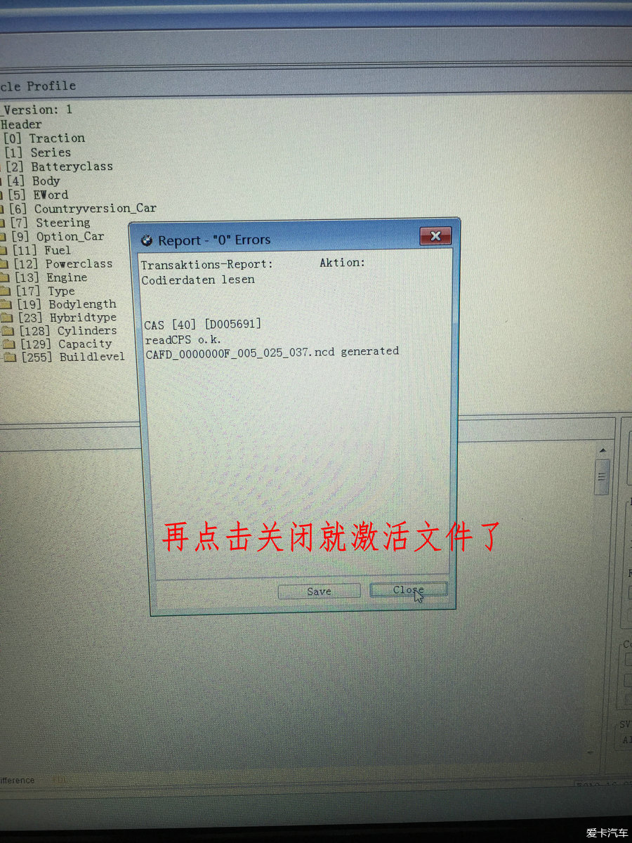

                                                             右键CAFD文件后点击coding即可
                                                 这个时候机已经激活了
                                    再回来看这个文件前面就多了一个+号
                         点击+号或者双击CAFD文件,就会多出一个文件
                                                           根据图片内容操作
                                     这个时候就进入文件将要进行数据修改了
                            在隐藏代码表里找到你要刷的那一项代码复制
                                                         粘贴到空白出点击搜索
                                         就会显示搜索出的文件
                                                         根据图片操作
                                                   点击+号后会出现两个选项
                                                             点击修改即可

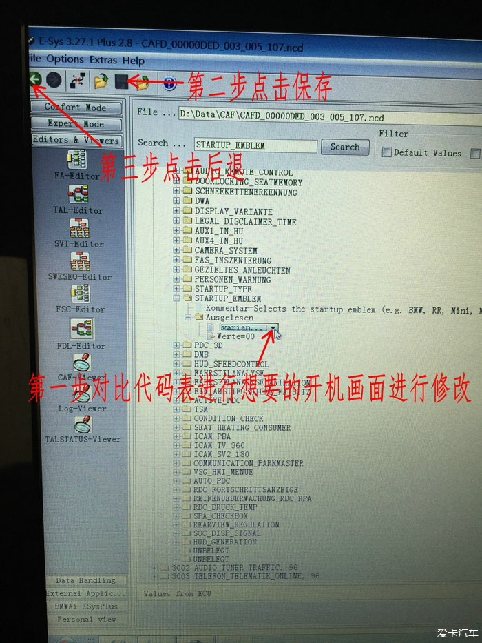

修改完后进行保存,这里说一下,如果你要一个模块里刷好几项的话,可以全部修改后一起保存
                           退出后进行点击Code FDL,将刚才修改的数据写出车内
                        当出现这些绿色字的时候就显示你已经成功了,这项隐藏就已经开启了
               这时候主机会重新启动,将你写入的数据进行保存,重启完以后就可以测试你刷的隐藏功能了

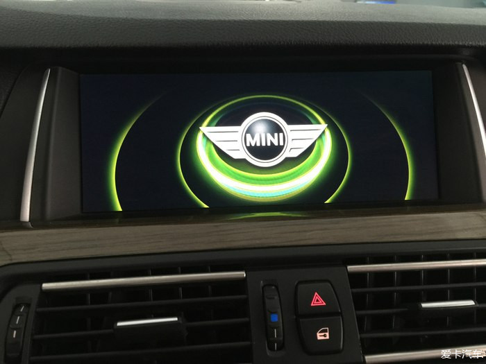

再演示一个主机模块里面的操作步骤,拿开机画面做举例
                                 找到NBT模块,CIC车型找到CIC模块
                                                                复制你想要的代码
NBT主机开机画面有9种,你可以任意选择你想要的你喜欢的开机画面
                                       有M的
                                                                             BMW普通的
                                                         BMW i系列的
                                                             MINI系列的
                                                   当然还有劳斯莱斯系列的,各种bigger任你装
                                                                 还有很温馨的圣诞老人

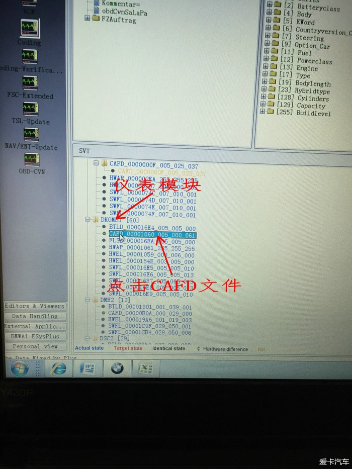

                                                         仪表里面的隐藏也是一样的,举例一个20刷30的
                                                            找到仪表模块
                                                进行激活
                                                        复制你要修改仪表模组里面隐藏的代码
                                                              写入数据即可
                                                              效果就这么出来了
