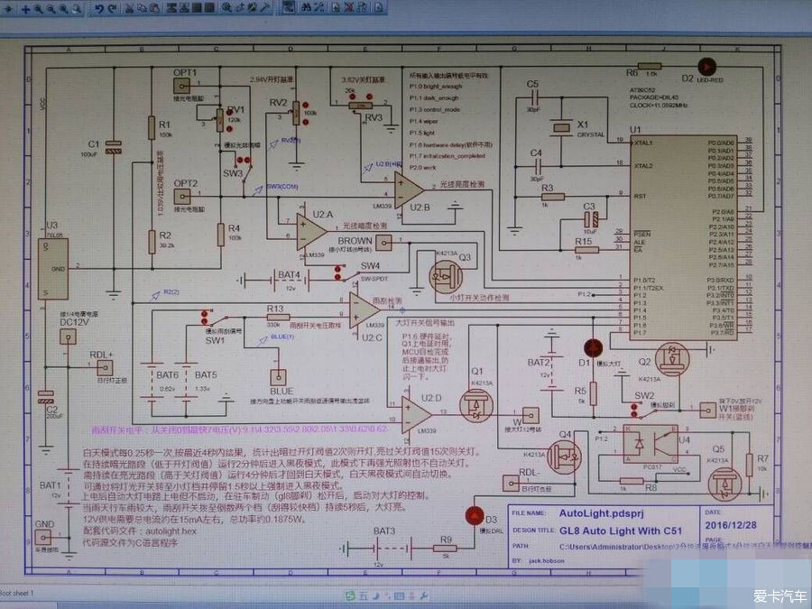

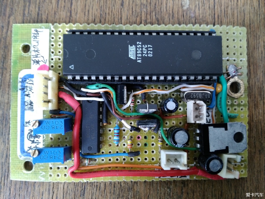

四、在DIY的土制自动大灯电路上要加的硬件电路
把这块也到原来用PROTUES做的自动大灯电路的仿真图里去。。。

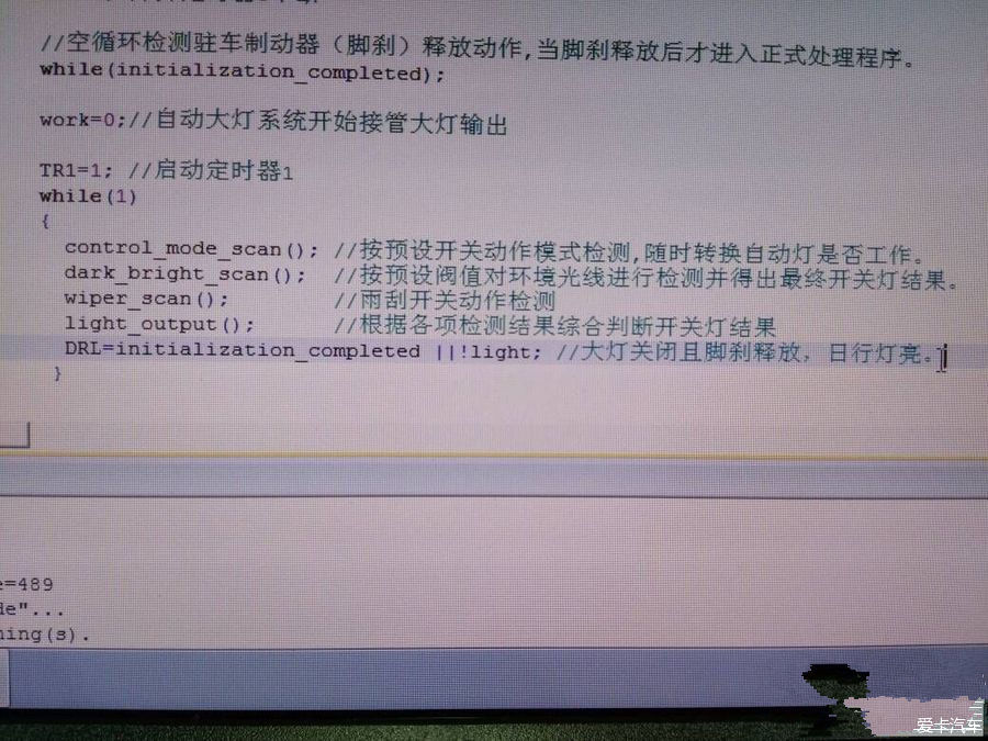

然后软件上加上对应的处理语句。。。其实就一句话就可以了,大灯不亮且脚刹不踩下时亮日行灯。。。

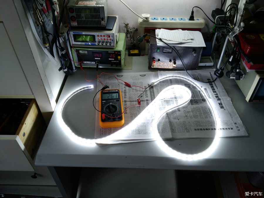

然后找出X宝上14.4元包邮的2米长5630套管防水金鱼缸用软灯条。。。

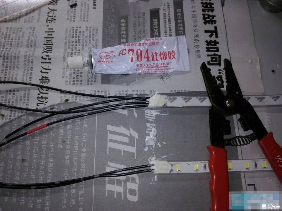

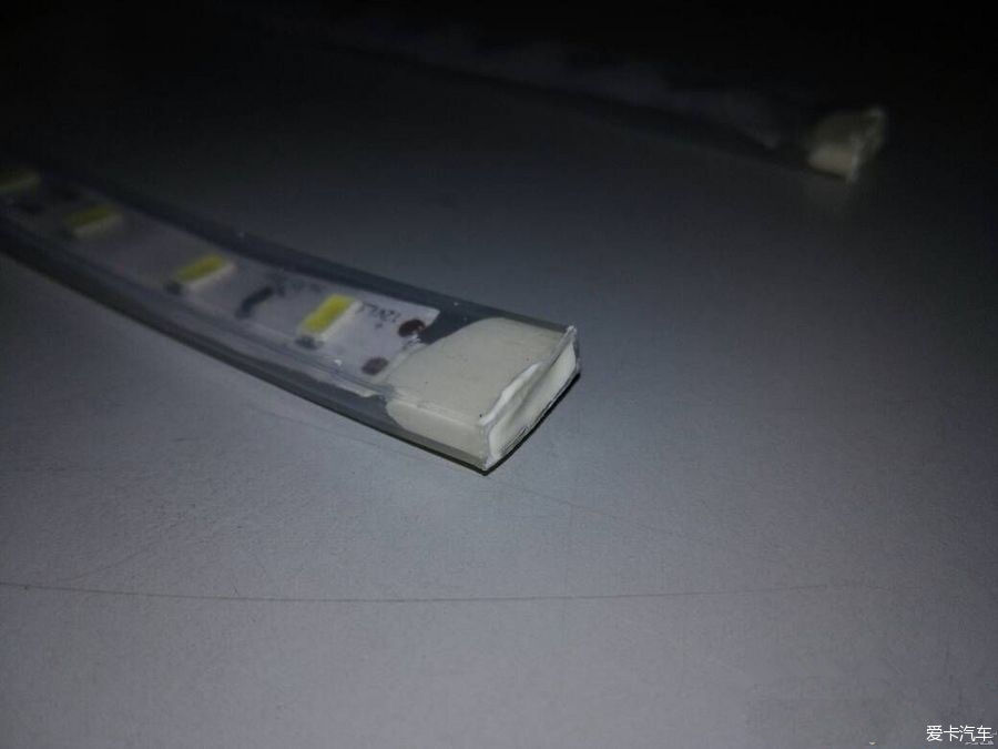

截取90公分,再分两半。。。头上灌上耐高温耐高电压的704绝缘硅胶(以前玩开关电源时买的,电路板上固定元件防高电压打火用的),这胶的好处是固化以后是软橡胶,而且-50度到250度条件下均能保持性状稳定,唯一不足就是固化慢,粘接强度不高,但用在堵灯条上做密封上,还是很合适了的。。。
哈哈。。
然后就是做线了。。。
最后在原来 自动 大灯 电路板上加焊一路输出
正面用得差不多了,没地方 了,又在背面加元件 。。。

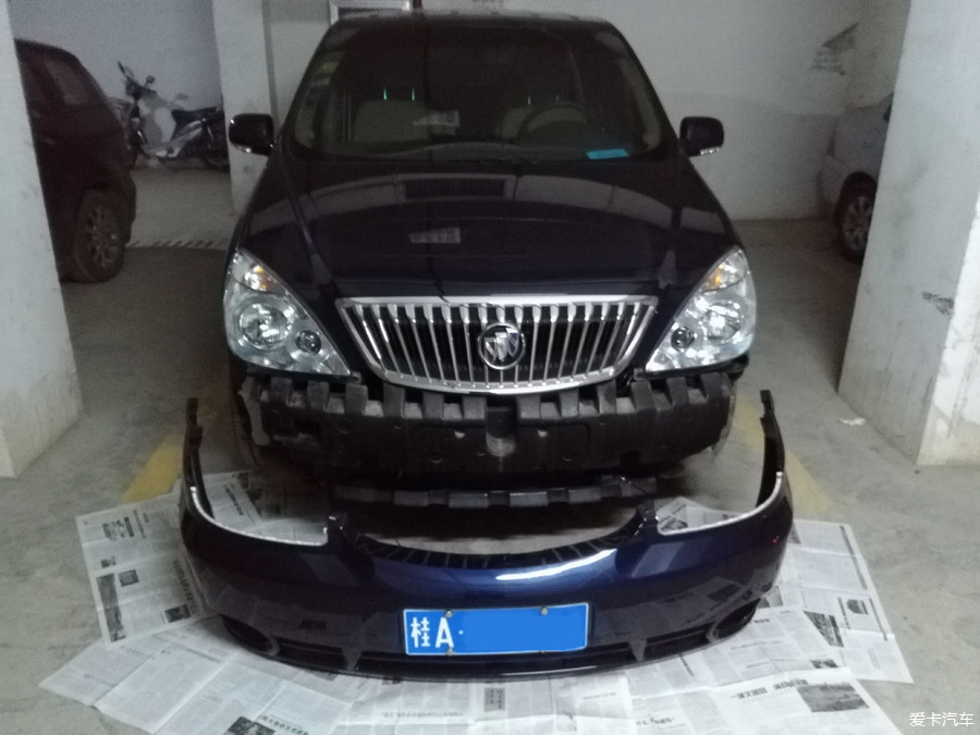

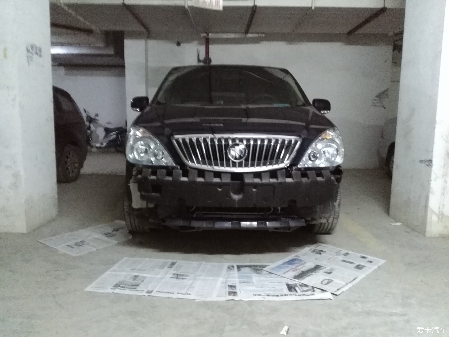

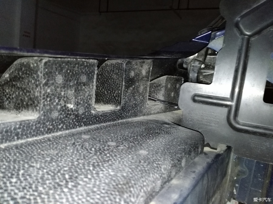

然后拆保险杠。。。说 真的,GL8的保险杠真心太好拆了。。。。拆起来感觉很快乐 ,不像以前开过的某日系车,随便拆什么都很容易坏卡子。。让人心里很不舒服。。。
来感受下,没了保险皮的GL8,满狂野的嘛

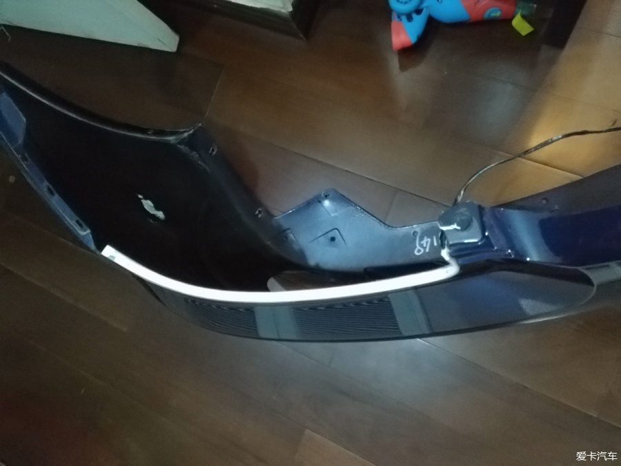

把保险杠拿回家。。。仔细粘上灯条,因为有曲面,所以要清洁干净涂好助粘剂才仔细粘上,要不,怕容易掉
再扛下去地库车位上。。。。准备装回

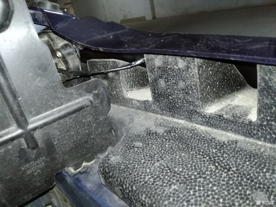

理下走线,唉,外貌党颜值派。。。。总是喜欢自己做的东东有条有理,我是正经人嘛 ,所以我做的电路也应该看起来像个正经电路才对。。。
原来最后的灯线是这样的
整理后是这样的。。。
线走到泡沫保护条前面去了。。。

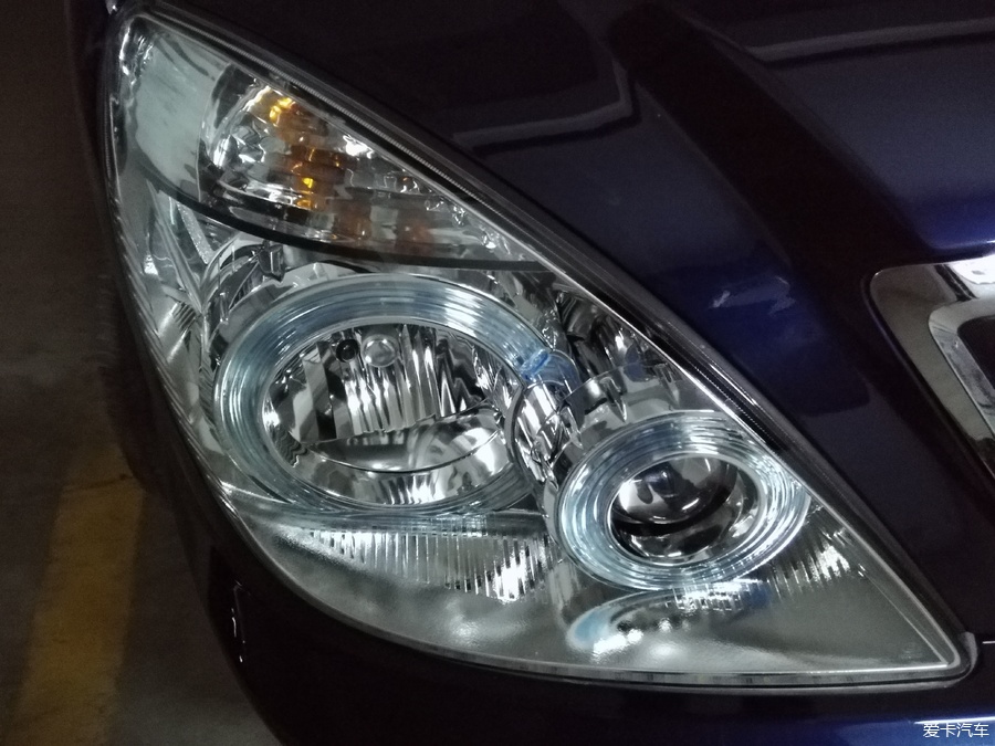

基本看不出加了什么吧。。。像个正经 大灯 的样子

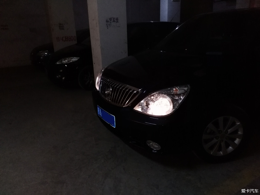

来上电再放开脚 刹,试试。。。大灯亮时它是不亮的。。

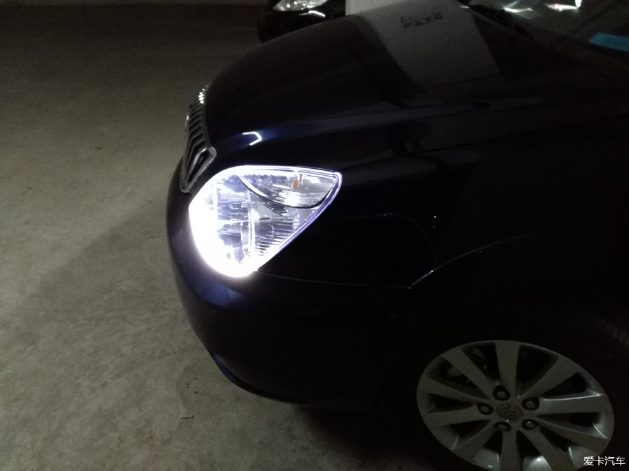

把大灯用手电筒照灭,模拟下白天嘛 ,然后。。。它就亮了。。

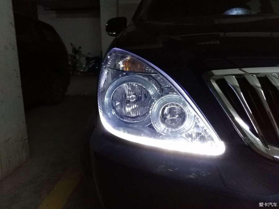

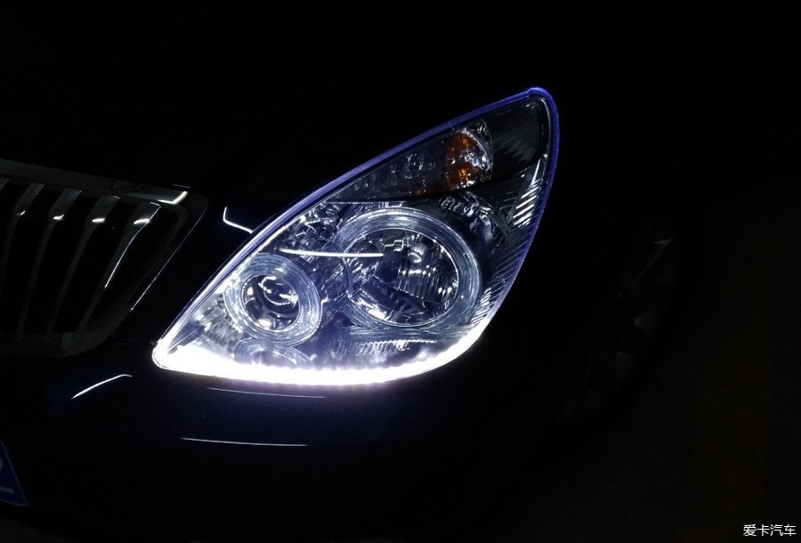

看看,灯罩的导光。。。我觉得挺好看的。。。
这角度更明显
来个全貌
踩下驻车脚刹。。。自动灭灯,再放开,它又亮了,很好。。。我想要的功能完全 实现 ,关电,准备收摊。

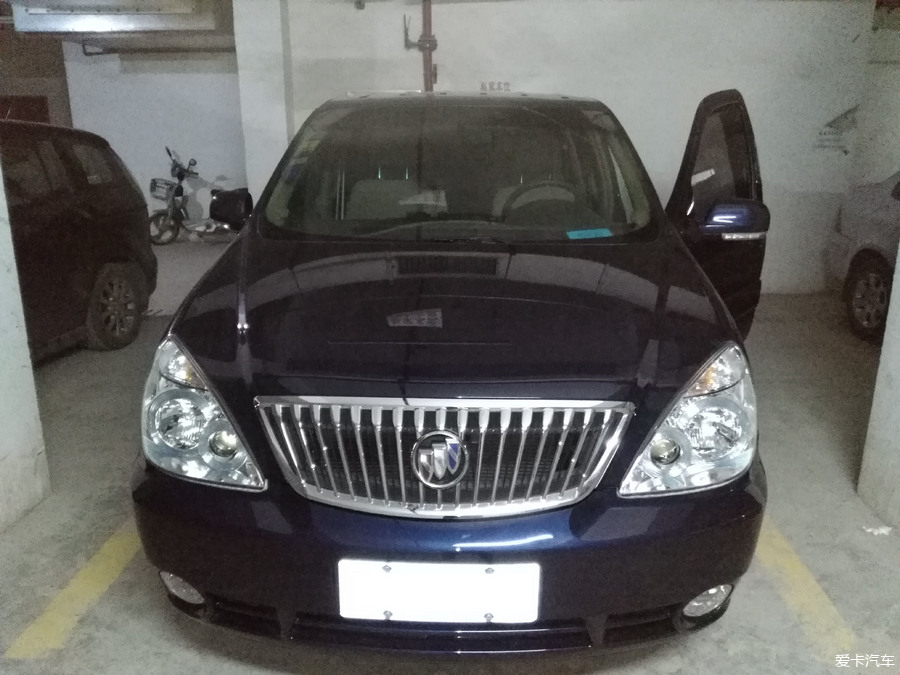

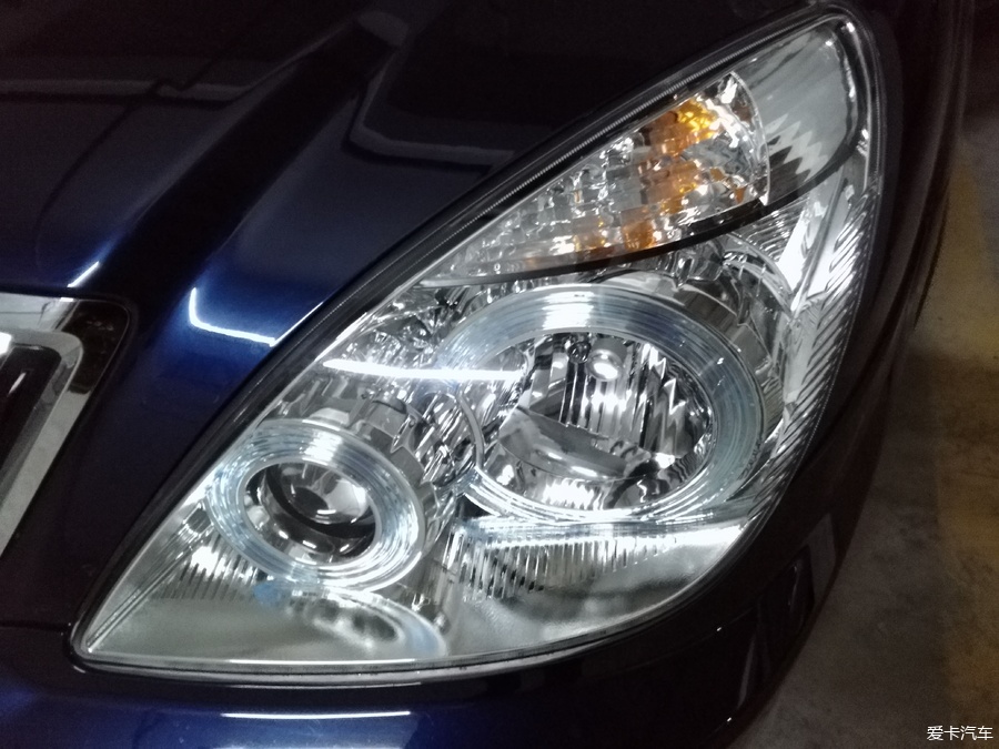

看看加装后还是很正经的大灯 。。。
不仔细不容易看出加了灯条的。。。。

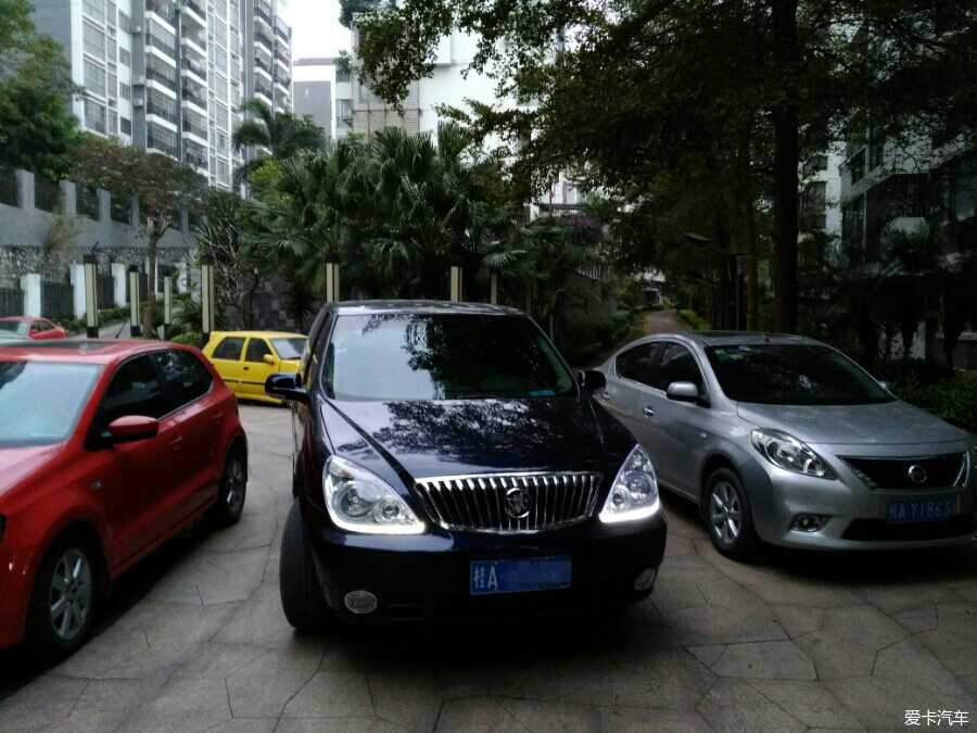

白天的样子
