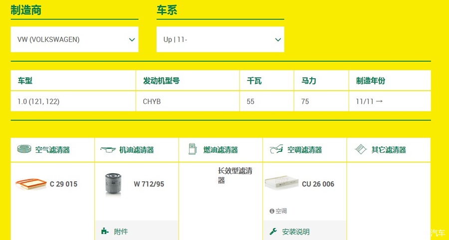

我们的UP是CHYB发动机,55KW,1.0自吸。对应曼牌空滤C29015;机滤W712/95;汽滤未提供;空调滤CU26006

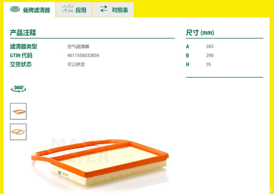

UP空滤如上
空滤比较独特,仅使用在VW UP、POLO1.0、skoda citigo和seat Mii上
空滤的大众配件号如上

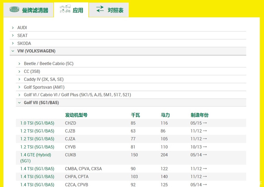

用国内高尔夫7 1.2T 1.4T使用的滤芯均可替代
与如上规格的大众配件基本通用

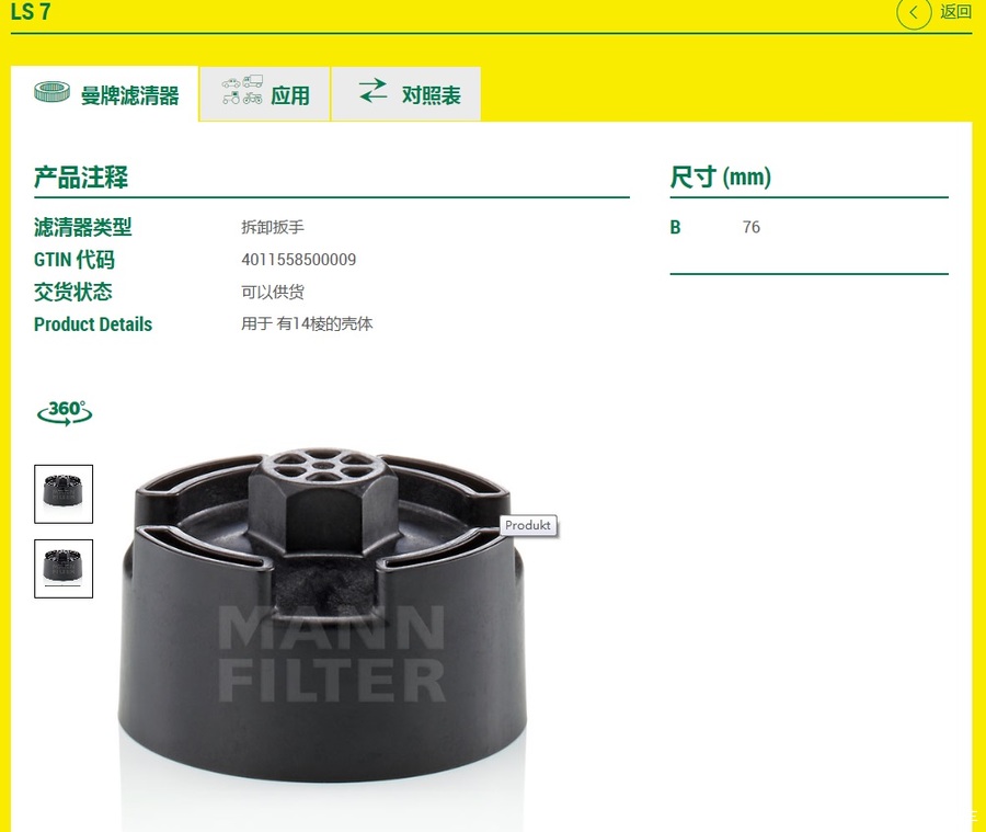

有趣儿的是曼牌还提供工具。这样的公司我喜欢

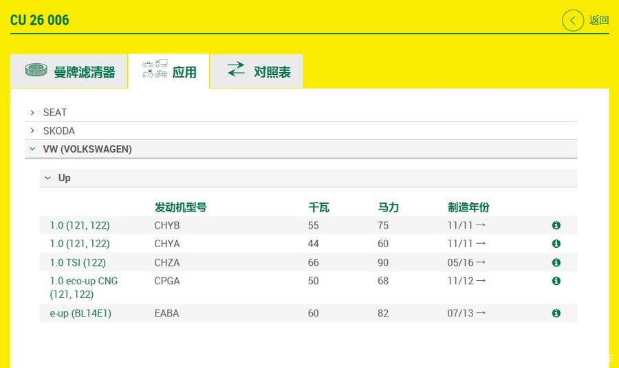

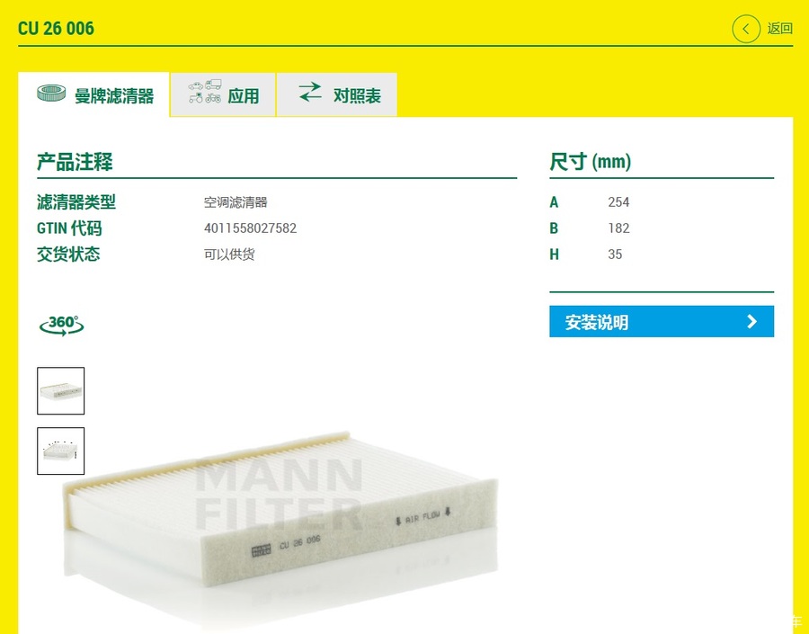

UP的空调滤型号也比较稀有

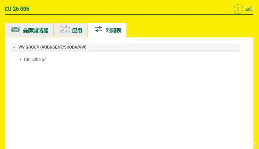

空调滤仅UP和那两个同父异母的兄弟在用
空调滤大众配件号如上
