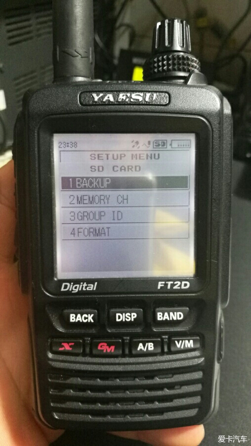

进入功能菜单,选择SD card
选择BACKUP
选择 write to SD。然后关机,取出SD卡,插到PC端读卡器。

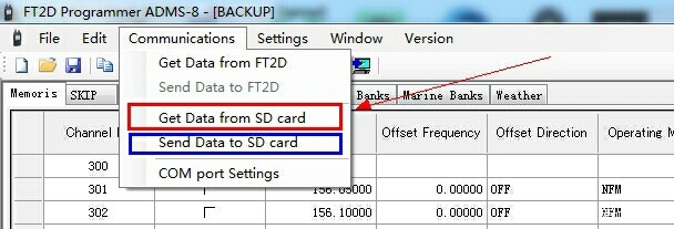

打开软件ADMS-8(看看所有功能设置都在这儿了)
不要习惯性的选择打开文件,要这里选择 get DATA from SD card。

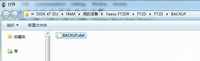

选择SD卡上Backup文件夹下的这个文件,读取。
根据图示倒入FT2DR数据后,写频,更改设置,完成后,原路返回操作,不是保存,而是Send Data to SD card,选择原来文件,覆盖它。然后,SD插回FT2DR,进入SD卡菜单,选择 read from SD卡,就可以了。
