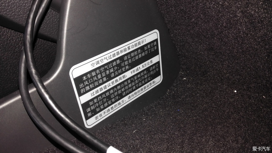

现在新车也有半年了,已经做了两次保养,总里程约1.2万公里。1万公里做第二次保养时我以为要换空调滤芯,结果维修保养师傅拆下旧的吹吹又装上去了。翻保养手册,原来建议是1年或1.5万公里换一次。从健康角度来讲1年才换一次时间长了点,现在国内雾霾严重,长沙这地方空气不好。空调滤芯对健康非常重要,干净的空调滤芯能保障车内空气洁净,减少呼吸道感染,让咳嗽离得远远的,我决定半年更换一次,确保家人身体健康。

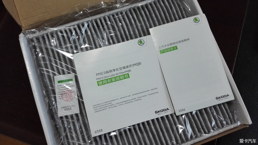

原装附件PM2.5高效净化空调滤芯使用安装说明书和产品保修卡合格证齐全
滤芯带有活性炭成分,可强力吸附甲醛,苯等有害物质及其他难闻异味。

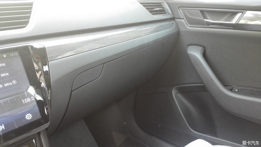

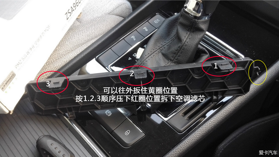

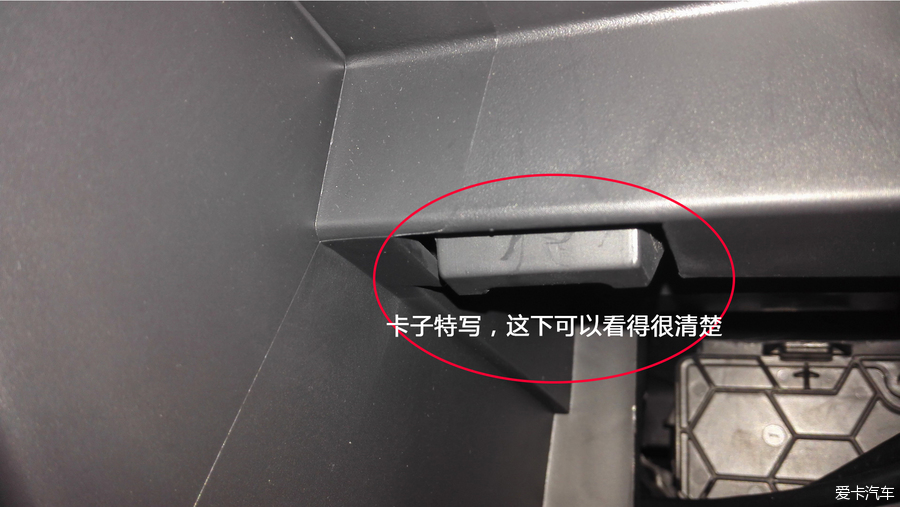

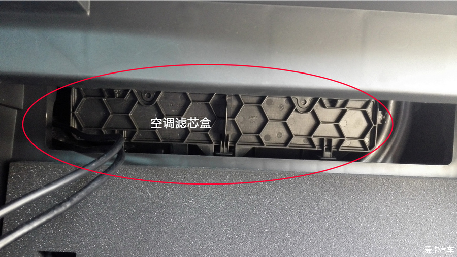

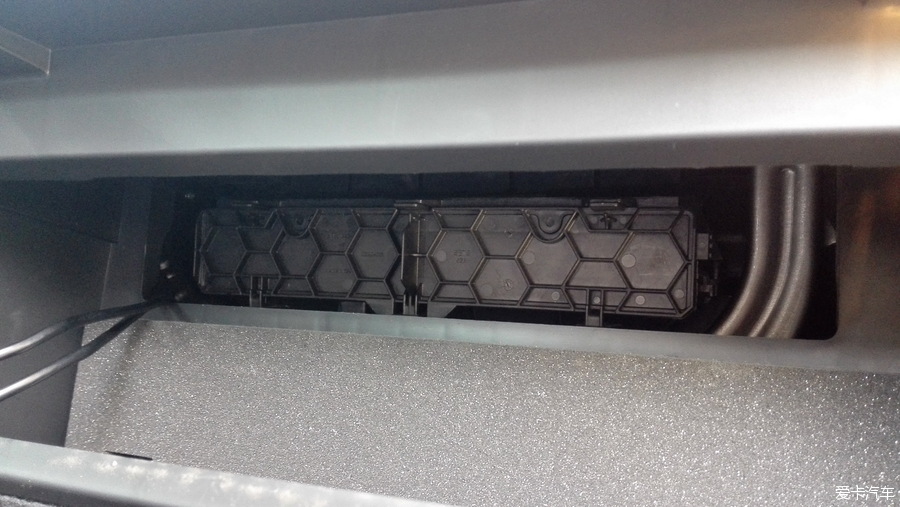

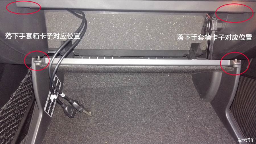

2016款全新速派TSI330智行版手套箱是按键开启

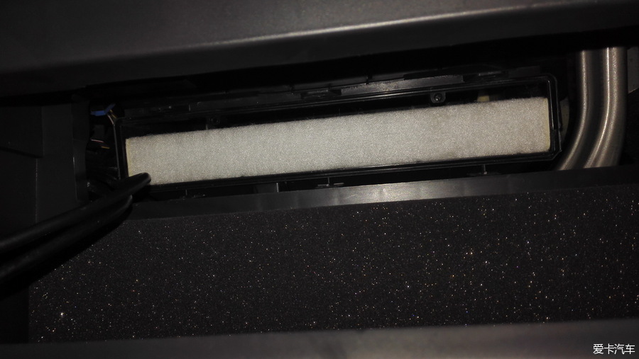

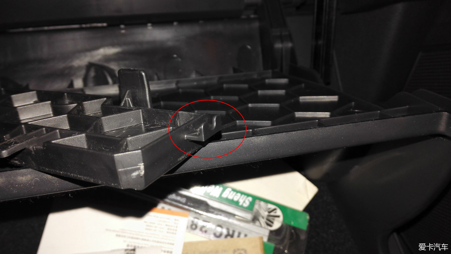

红圈里的小钩子可以插入空调滤芯底部或上部勾住滤芯拖出来
上次保养时维修人员把空调滤芯装反了

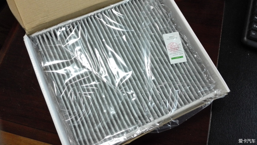

原装空调滤芯,看起来还不错的样子
还挺干净的,毕竟距上次保养才不到2000公里
新旧滤芯对比,左边是新滤芯,右边是旧滤芯

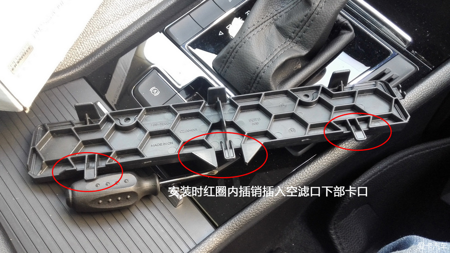

把新滤芯插入空滤盒往里推到位,注意箭头向下,方向别搞错了。
说明书上明确:PM2.5高效净化空调滤芯(MQB)上的箭头指向车身下方。
按拆卸相反顺序安装上空滤罩1432249
往上合上手套箱,大功告成。
