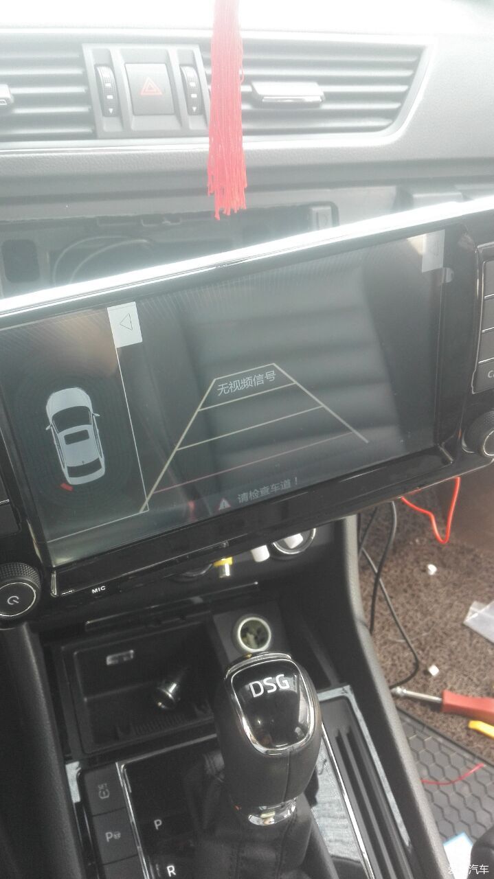

爱车是全新速派330智行版,为啥选择全新速派有这么几点:
1.外观时尚新颖,设计大师亲自操刀,立体主义美学,确实让人眼前一亮。
2.性价比高啊,虽然斯柯达名气小,品牌认知度差,可对于懂车的人来说,这都不是事。
3.动力和扭矩的提升,同等排量有了明显的提升。

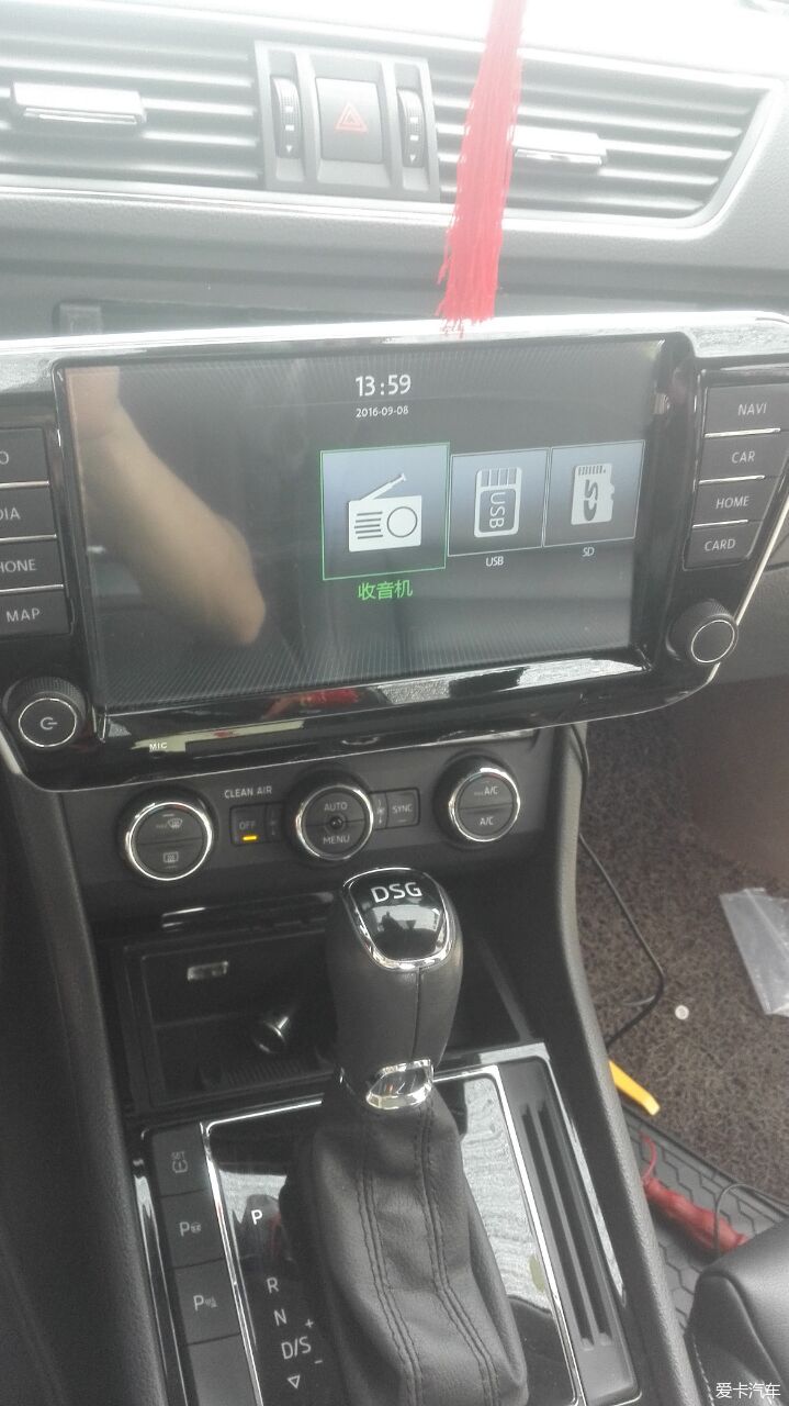

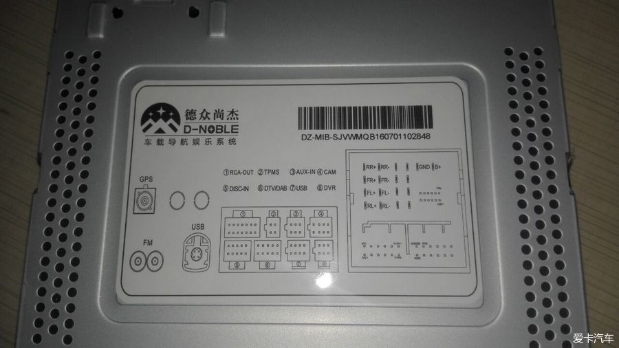

但是也有遭人诟病的:原车的机头实在是太小气了,20多万的车你弄个这么小的屏幕,我都不敢让别人坐我的车子了。很明显,这个屏幕已经不适应现在的时代,当时4S的导航又山寨味道太浓,所以果断放弃,一次偶然的机会看到车友装MIB915,接近原厂的品质,功能又比较强大。

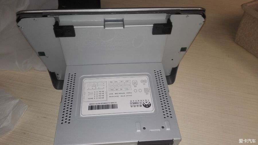

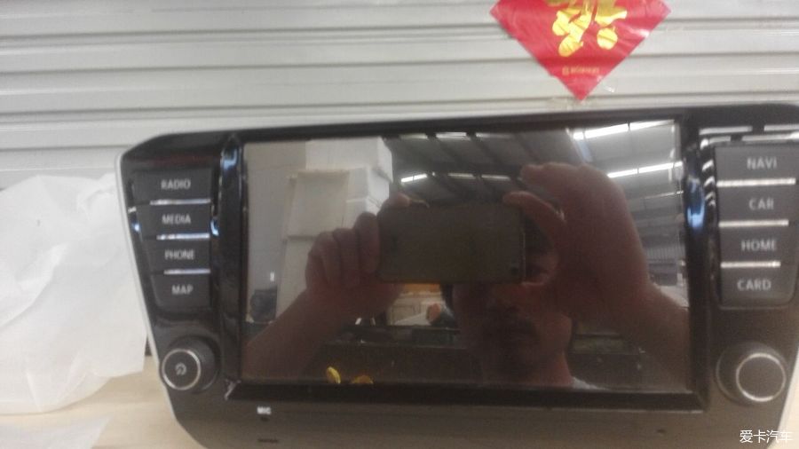

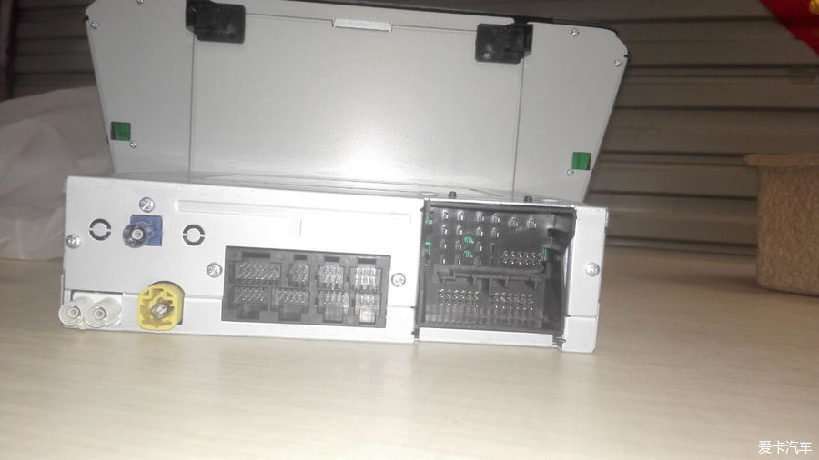

915外观:
一开始以为屏幕下方的那一长条是放CD的,怎么扣也扣不出来,后来一问是没有CD功能。

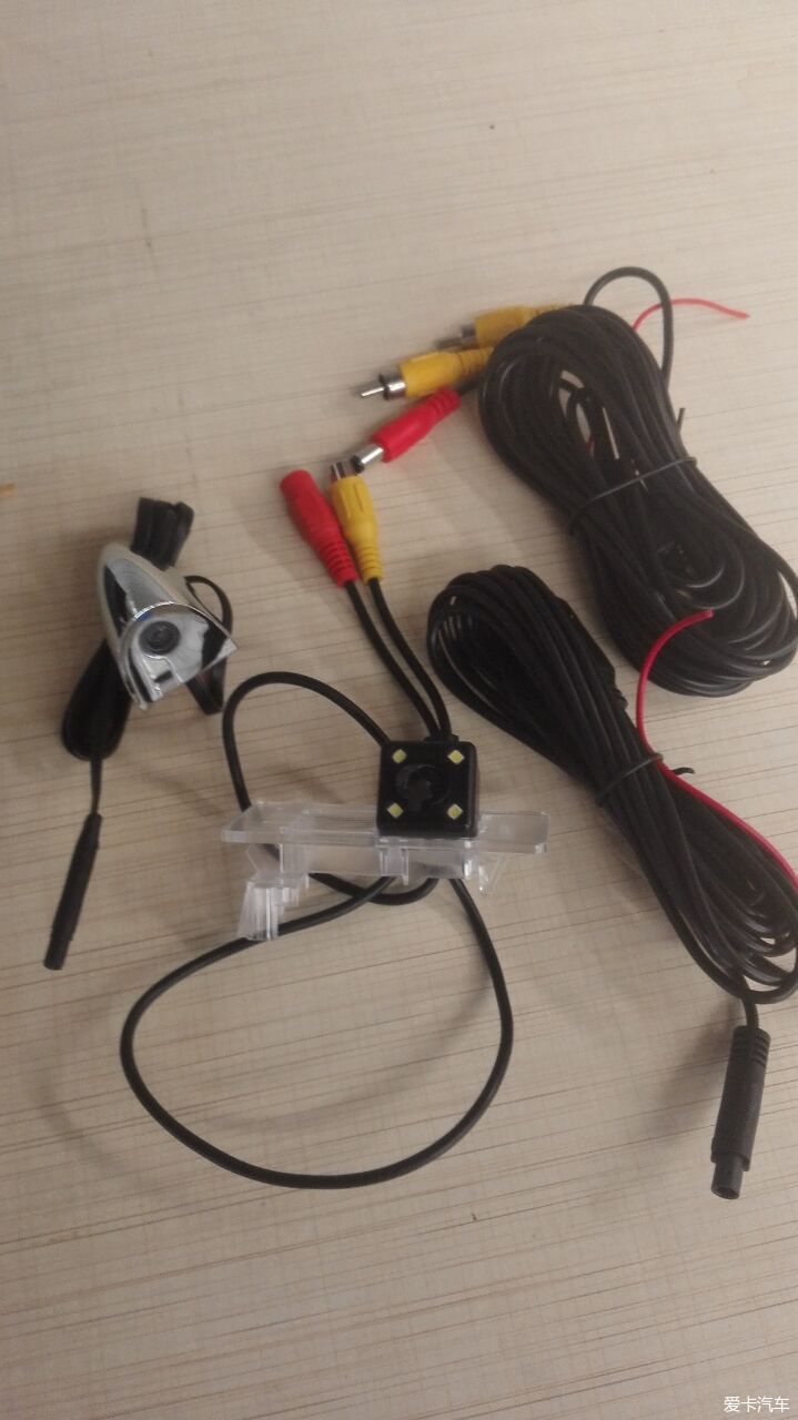

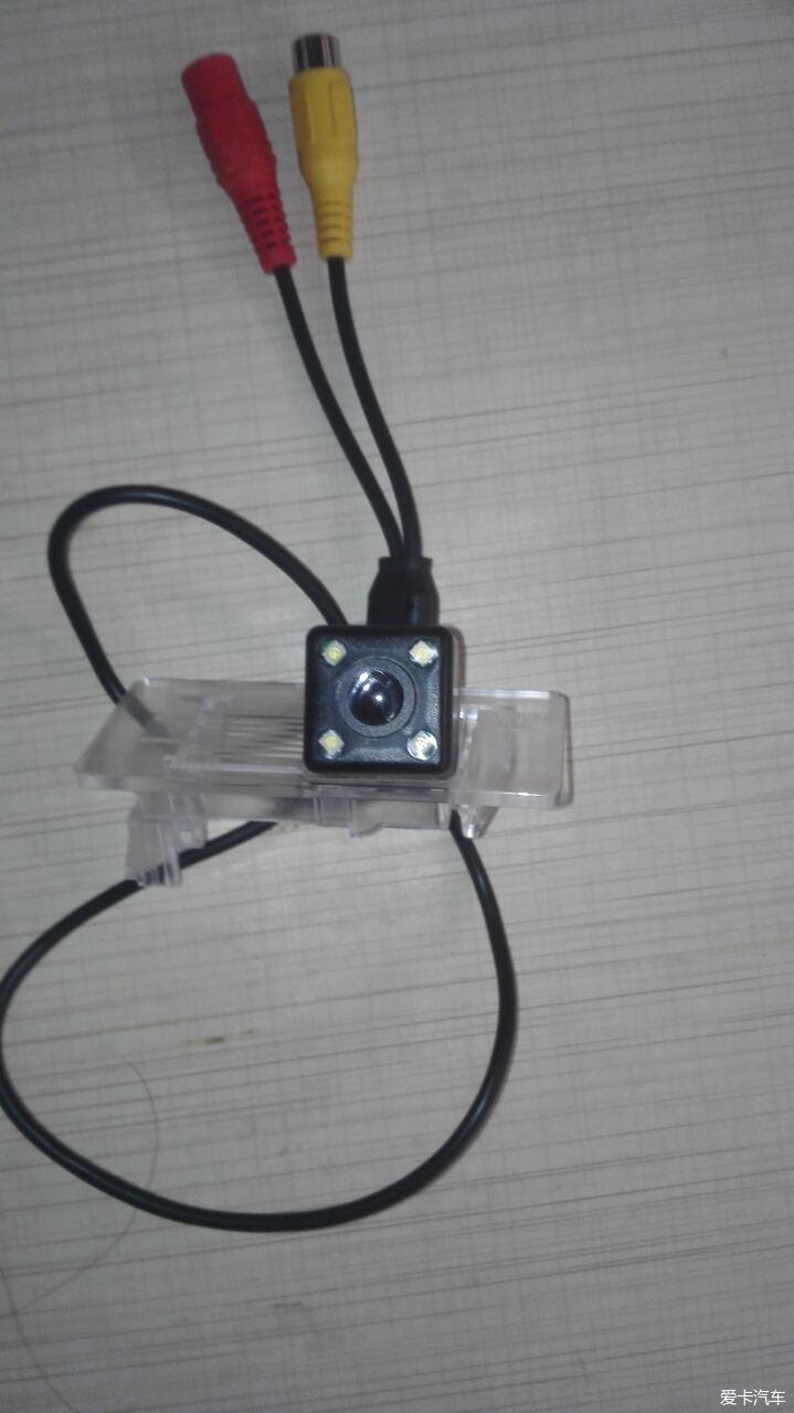

各种线束,倒车影像,副驾驶位摄像头,行车记录仪。。。

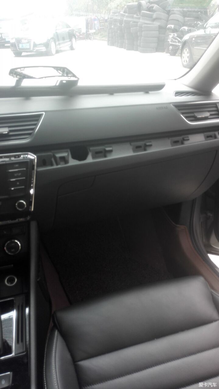

安装:

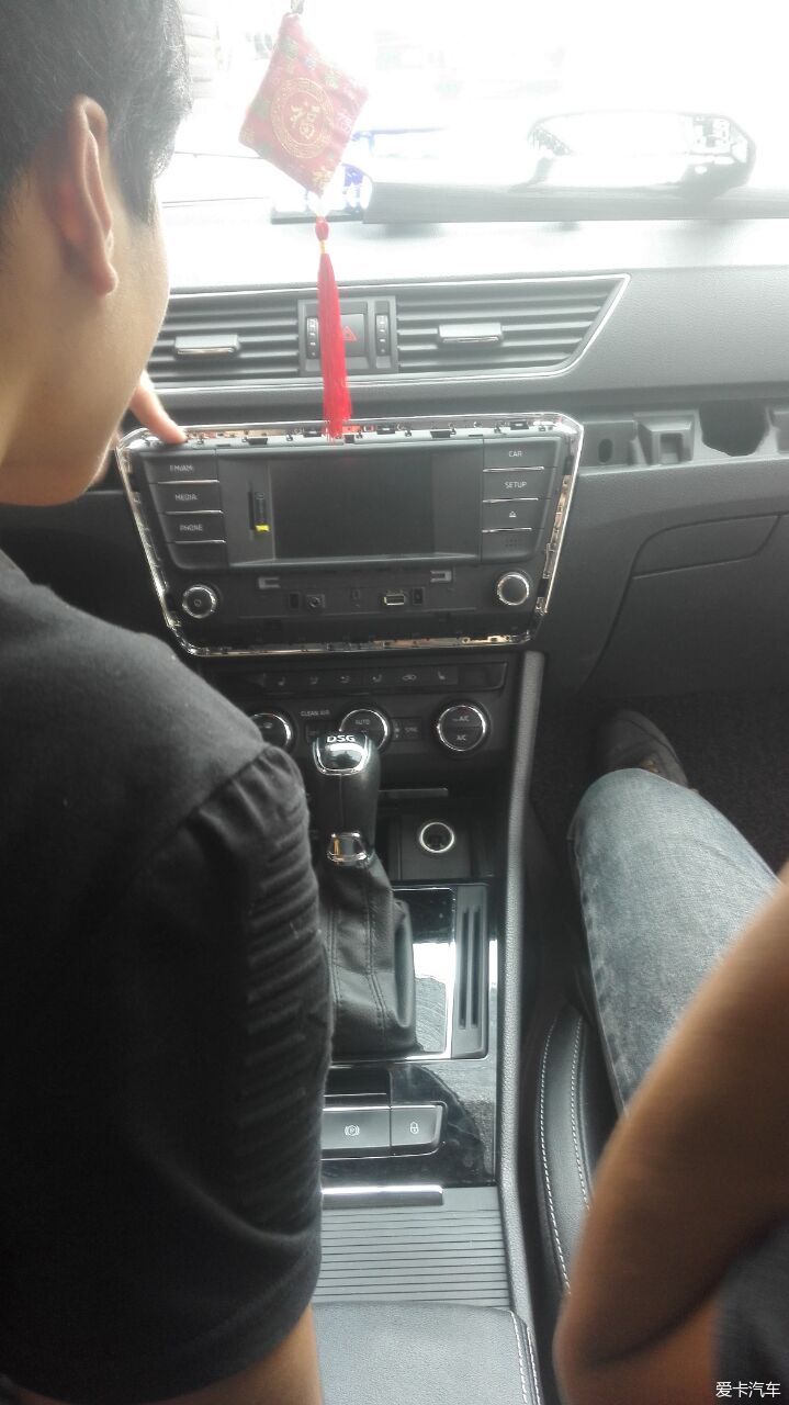

自己动手能力不行啊,所以四处寻找能安装的店,好不容易找到一家,那就开始吧。
这是原车的,留个纪念吧。

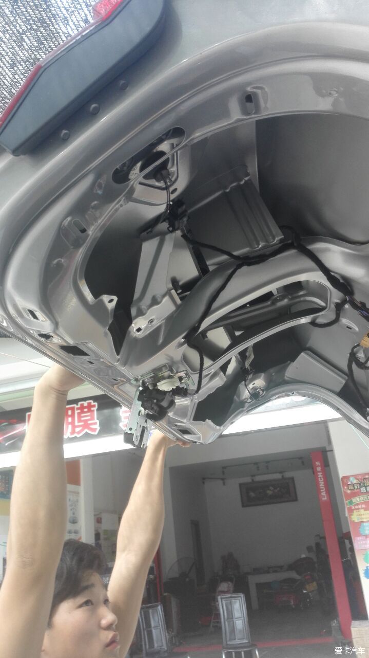

安装过程是一个逐渐摸索的过程,师傅安装的过程也是一次学习的过程。。。在这里引用车友的安装过程,因为比较详细!1816109
1、撬开机头黑色面板,四个专用钥匙,豁口向内,插入四角孔底,听到“咔哒”声,拔出钥匙,可将机头带出。大号黑色插头,捏住插头底部,抬起锁扣,插头随即退出。小号白色插头,退出侧面滑片,捏住滑片,可拔出插头。
2、拆后盖下部棉质内饰板,先从下半部撬开局部,找到塑料卡扣,撬开卡扣脱开钣金孔(饰板与卡扣为胶粘接,不得直接撬饰板),上半部四个卡扣用手从内部顶出。拆后盖上部塑料质饰板,只需要拆右侧半边。
3、拆后盖与车顶连接处线束套管,可将卡扣从车身及车盖处撬开。(也可以不拆除线束套管,用铁丝从内部穿过钩线)
4、拆除后盖把手,从外部上端直接撬开(撬下部会卡住拿不出来)。外掰线束卡舌,拔出把手线束。

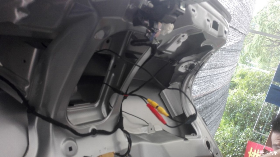

5、撬开拆除中控右侧面板,最长线束从导航洞口处向右下,经过手套箱下方,经过中控右侧,从A柱上饰板内走线,经过副驾驶顶棚饰板(只需掰开密封条,撬少量饰板),穿至右后座顶部饰板(可用铁丝从后部向前穿接),掰开顶棚饰板C柱下部,线穿至尾箱上部洞口,经过套管,至后盖顶部钣金内,铁丝从后盖下部向上穿接,可将线束从后盖钣金内引至门把手处。
6、安装倒车摄像头,摄像头在外,支架在内,螺栓拧紧,可用弹簧垫片或双层螺母以加固,摄像头接线,注意红色单根线头对接取电。
7、拆除点烟器面板,从左侧或上部撬开(不可从下部),拆除后部线束。
8、拆点烟器零件,旋转金属内胆与透明衬套(或使用两把一字螺丝刀,从尾部塞进衬套与内胆之间),使透明衬套的两个小卡扣脱开金属内胆(从点烟器内可观察到),轴向相对移动衬套与内胆约1cm,使衬套顶部的卡舌对准内胆的缺口处,外压衬套卡舌,可将黑色面板退出。安装新面板,至衬套顶部,然后将内胆推至顶部复位。将两根UBS线束从点烟器下部上引至导航洞底。
9、导航GPS探头线束(选装),同样从导航洞口,经过手套箱下部,引至中控右侧空腔内,在上部找合适位置粘牢。
胎压传感器(选装),走线同上,可粘贴到副驾脚窝右上部铁架上。
10、行车记录仪(选装),走线同上,经A柱上饰板至顶棚饰板前部。

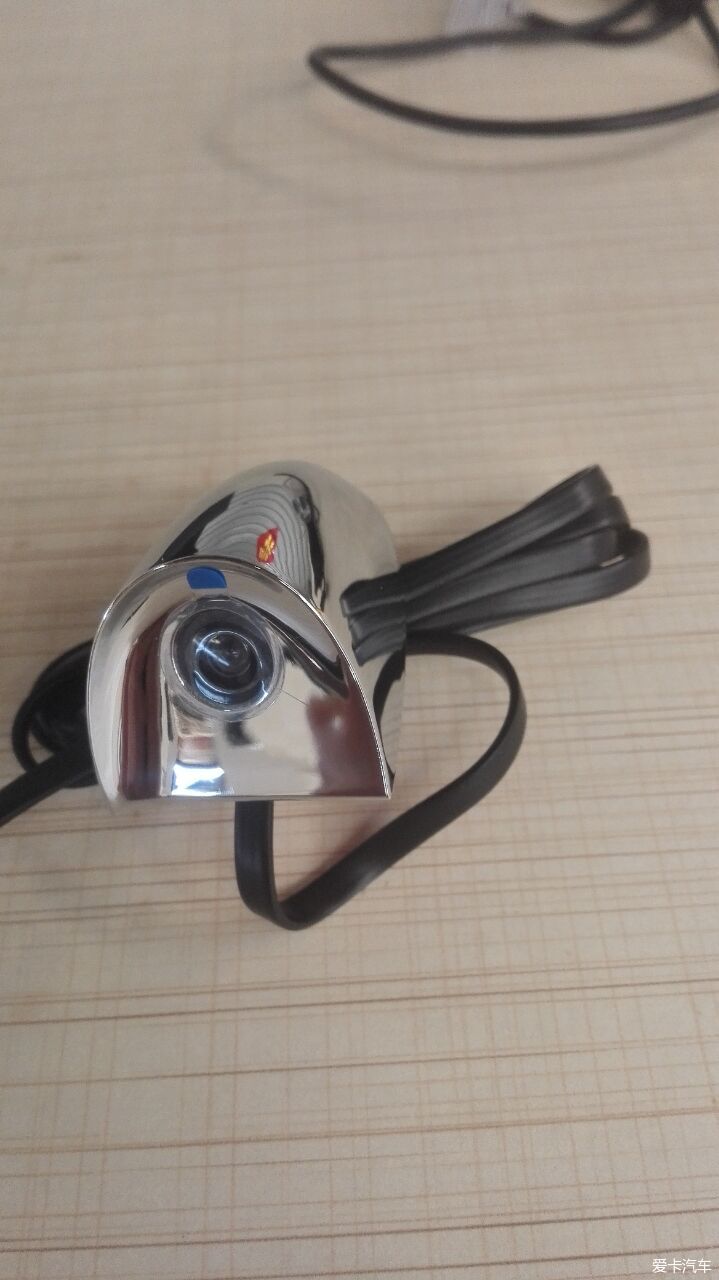

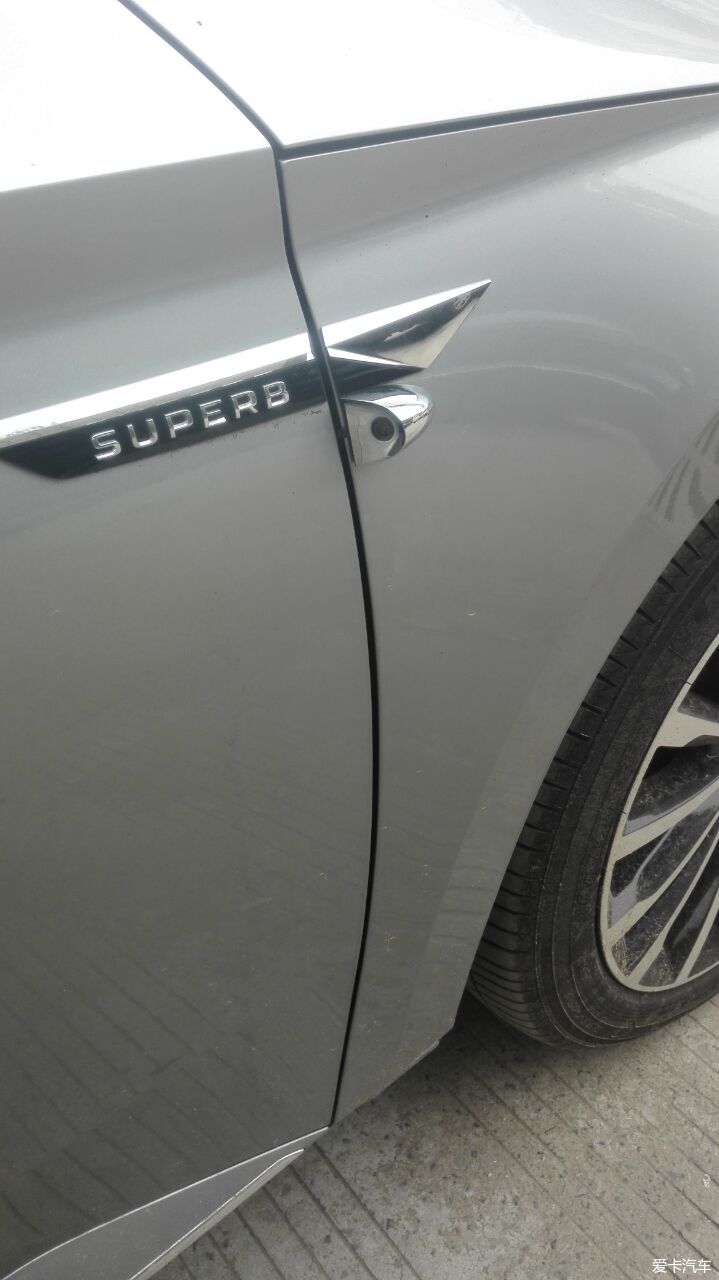

11、右侧后视仪(选装),走线同上,从中控台右侧空腔,经门密封条内,至车外翼子板。(或从下部经门线线套管外侧,至翼子板)
12、按接线示意图接线。
13、通电调试,启动,倒档调试。
14、整理线束,所有线束必须从导航洞底引出(不得从下部或侧面空挡出引出),将导航推到洞底,安装中控右侧面板,安装后盖顶部和下部饰板,整理顶棚饰板。(后盖饰板卡扣脱落,可用AB胶粘牢,晾干10分钟后再安装)
