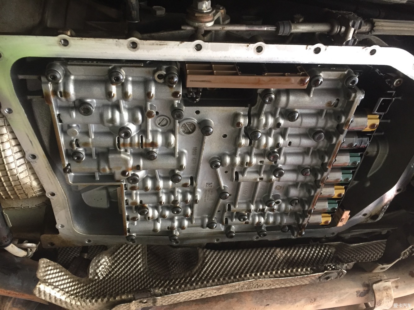

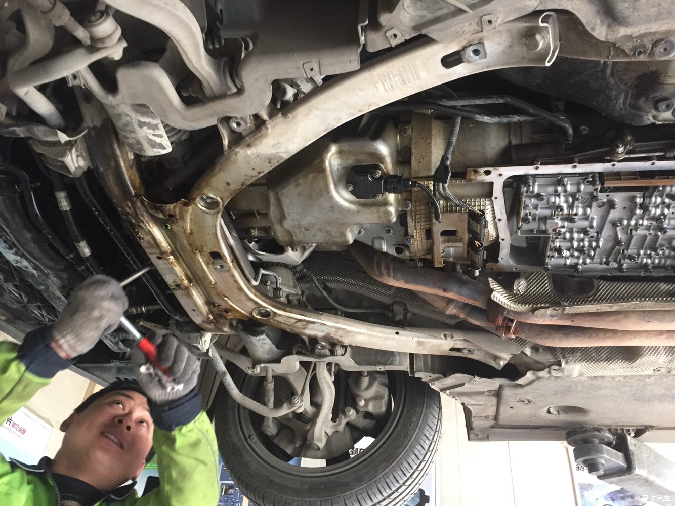

图一,13.6万公里更换所谓的免维护变速箱油,油底壳后面原来有轻微渗油,更换时也告知了可能会出现的轻微顿挫感和异响,事实换完后一点没有异常感觉,很平顺的说。ZF 用了6桶,原厂油底壳,有便宜的不建议用,跑了三百公里回去上架检查一点没有渗油,非常好。花费1200

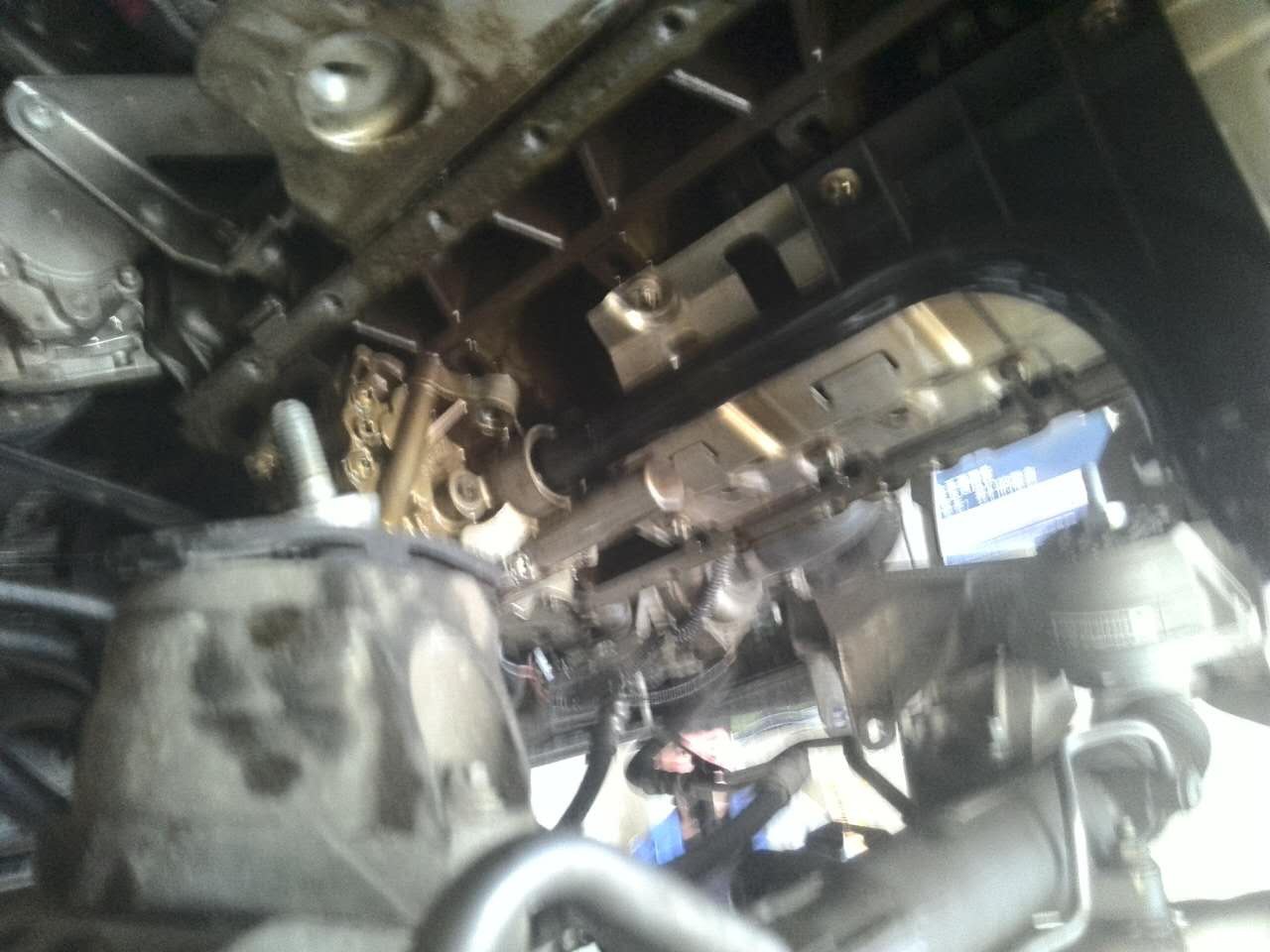

更换发动机油底壳油封圈,故障4儿子已经给查明就是这里渗油,由于发动机内工作压力大这里密封圈老化渗油,计划半天完工,结果大出意料…
这款发动机

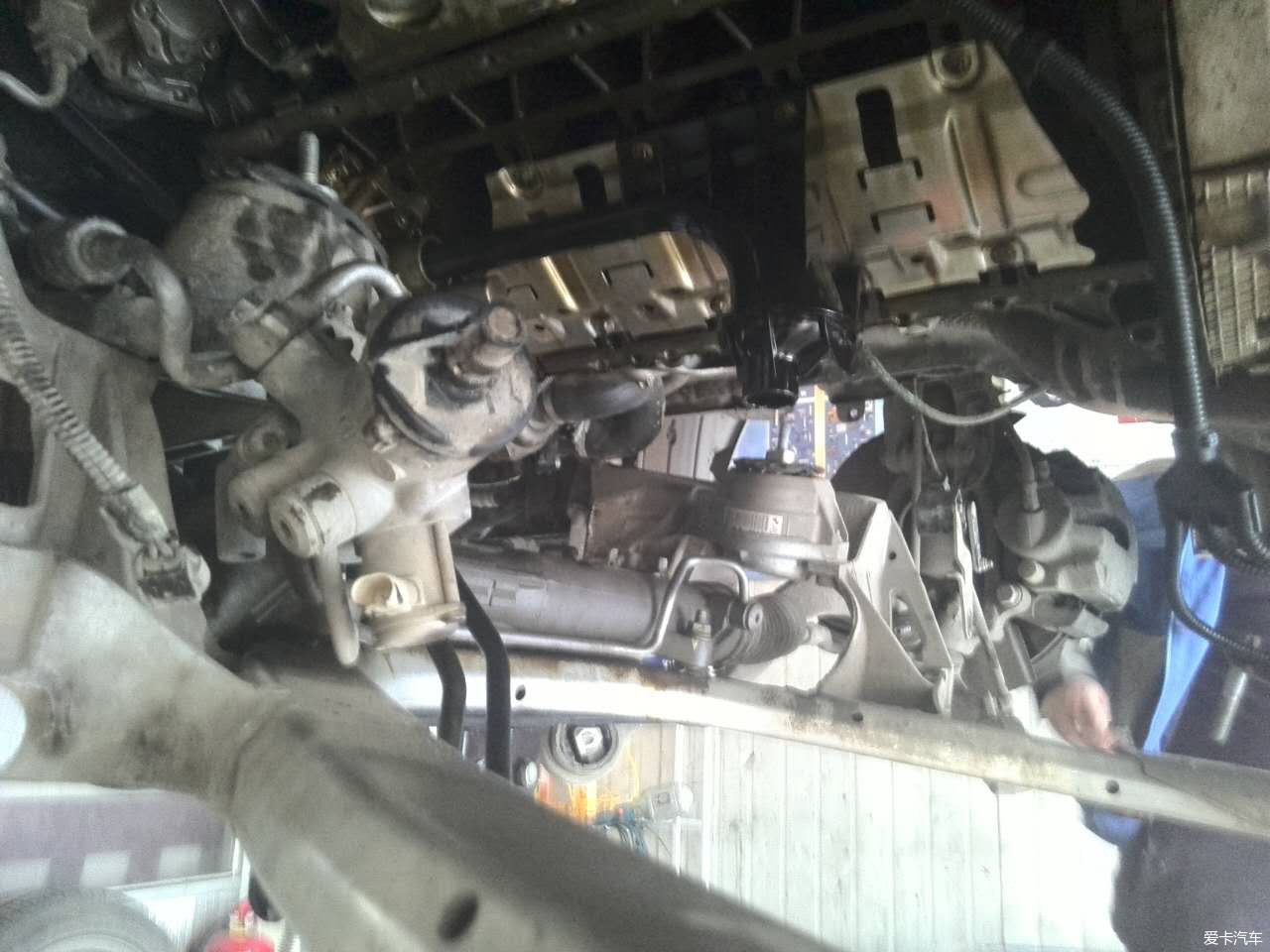

拆卸中发现要取出油底壳必须拆解元宝梁,图二中的u形大梁,设计的不够人性化啊,没有工具,当天只能停工,第二天找来了发动机支撑的工具和悬吊工具继续开始干。
降下后的样子

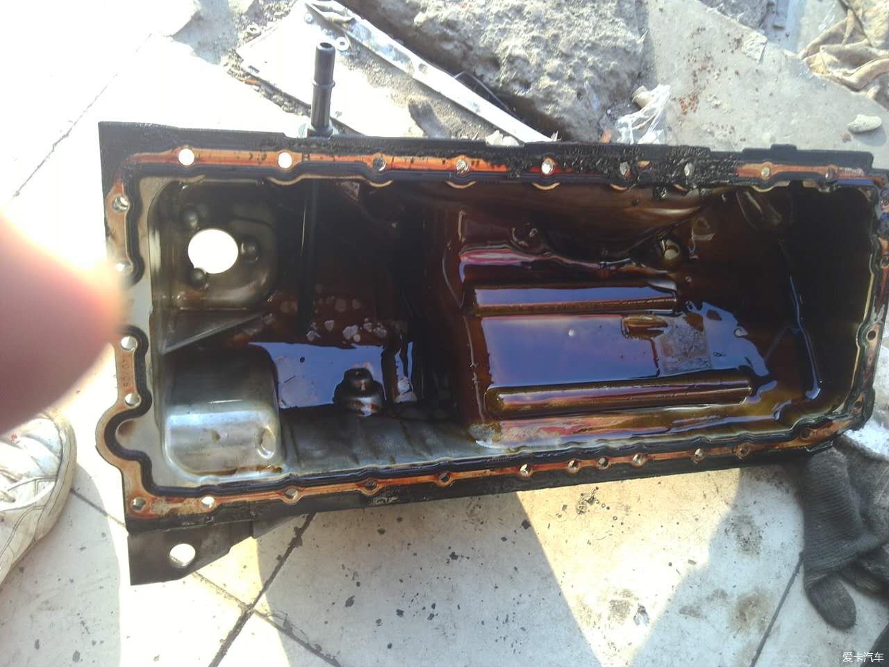

取下的油底壳,里面真的好脏啊,就是边上这个油封老化造成了机油渗漏,这次彻底清理干净,换原厂的油封。百度了下匈牙利制造。希望能解决问题。

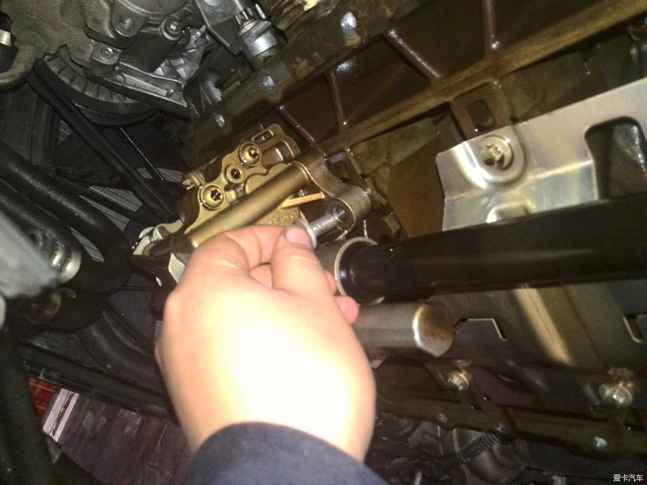

清理油底壳时意外发生了,油底壳里又一颗断了一半的铝制螺丝,从来没拆过也没报警和异常,只是两千公里需要加1升机油,宝马的质量怎么会这样,一查螺丝是从油底壳里面的机油泵上断的,要是修又得增加工程量,但是已经拆成这样了不能留隐患啊,虽然工时眼花不少钱还是决定修!

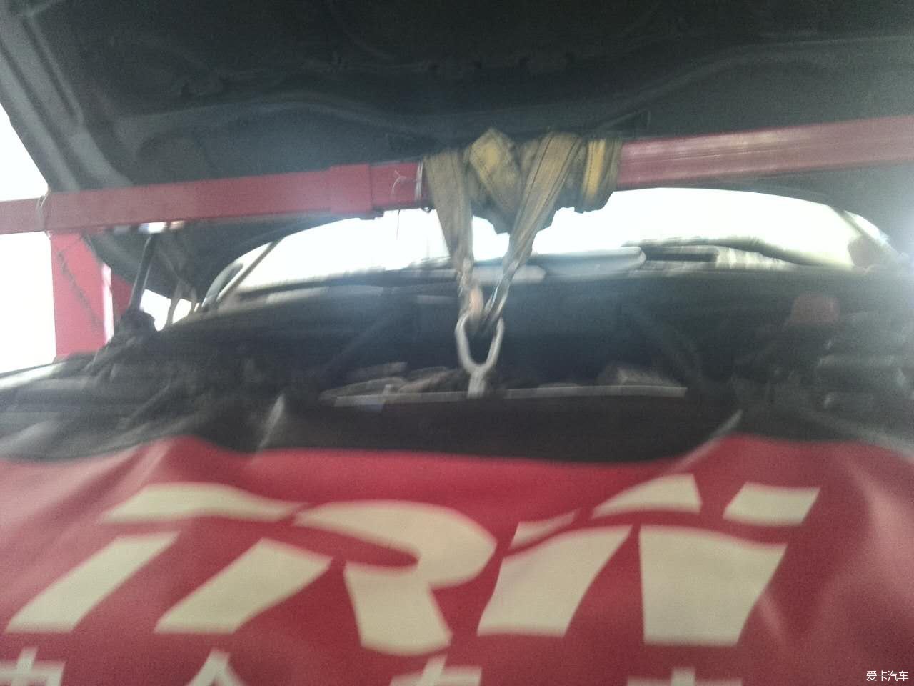

又找来悬吊工具固定好发动机位置开始降下发动机油泵的相关东西
拆成这样真的出乎我的预料啊
前后花了三天时间最终彻底更换了油泵螺丝,油底壳密封圈,里外擦的干干净净,上高速跑了300公里回来上架检查目前没再像以前一样油乎乎脏兮兮的样子,看来渗油问题得到了一定解决。下一步看看到底烧机油现象能解决到什么程度,心里预期5000公里烧一升还能接受。
